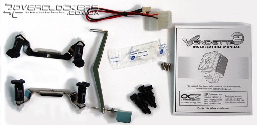

Внутри коробки в пенополиуретановом кожухе расположен кулер, вентилятор и набор аксессуаров. Комплектация следующая:
  • Клипса для крепления под Sockets 754/939/AM2;
  • Две пластины со стандартным креплением в виде защелок под LGA 775;
  • Два винта;
  • Четыре резиновые антивибрационные втулки-шпильки (аналог Silicone Pins от Zalman);
  • Переходник питания вентилятора для подключения к разъему molex;
  • Термопаста SilMORE;
  • нструкция.

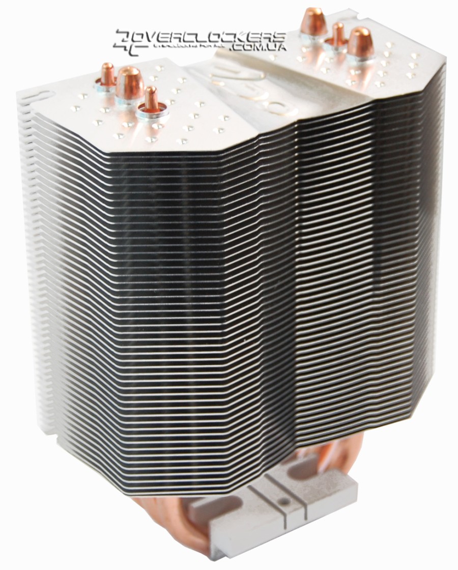

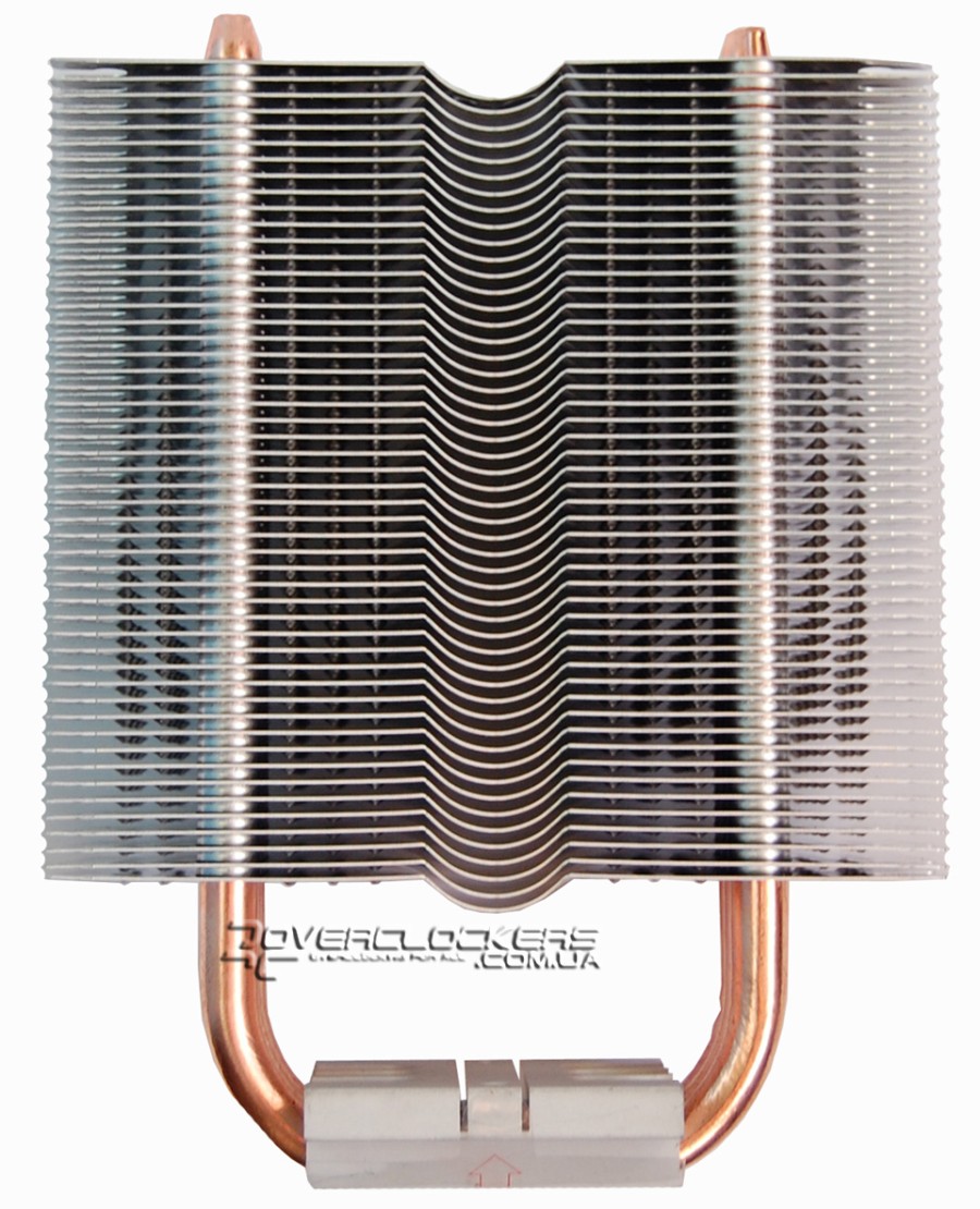

Конструкция данной модели тоже башенного типа. В основе кулера все так же три тепловые трубки, но более толстые чем у предшественника – по 8 мм. На трубки нанизаны 42 алюминиевые пластины с небольшим межреберным расстоянием. Пластины имеют изогнутую в центре форму и желобки для крепления вентилятора. Габариты радиатора 120 x 50 x 159 мм.

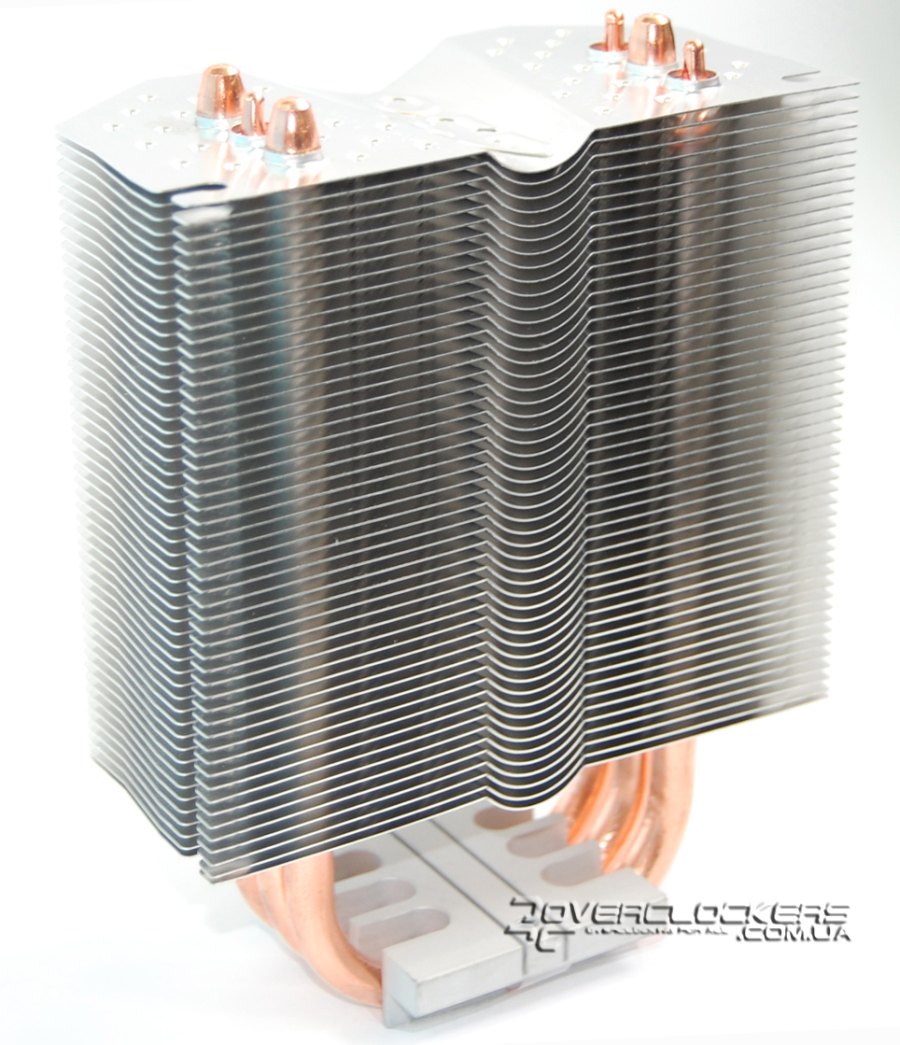

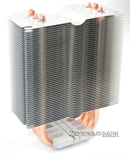

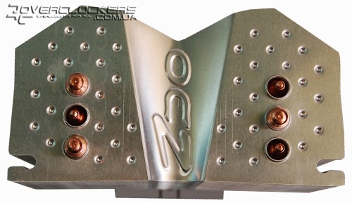

Центральный изгиб носит практический характер, по заявлениям производителя такая форма помогает немного увеличить площадь рассеивания без увеличения габаритов самой конструкции. Кроме этого пластины имеют еще и специфические «пупырышки» на поверхности, что вроде как тоже положительно влияет на движение воздуха внутри данной конструкции. На верхней пластине красуется логотип компании.
Кулер OCZ Vendetta 2

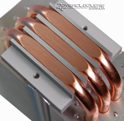

Но главным преимуществом данного кулера является технология прямого контакта тепловых трубок с крышкой процессора (Heatpipe Direct Touch). Трубки вмонтированы прямо в основание на очень близком друг к другу расстоянии. Поскольку трубок три, то центральная трубка уж точно будет контактировать непосредственно с кристаллом процессора, а не как бывает у некоторых моделей с аналогичной технологией, когда маленький кристалл может оказаться между трубок и эффективность кулера сразу падает (особенно актуально для 45-нм процессоров Wolfdale).

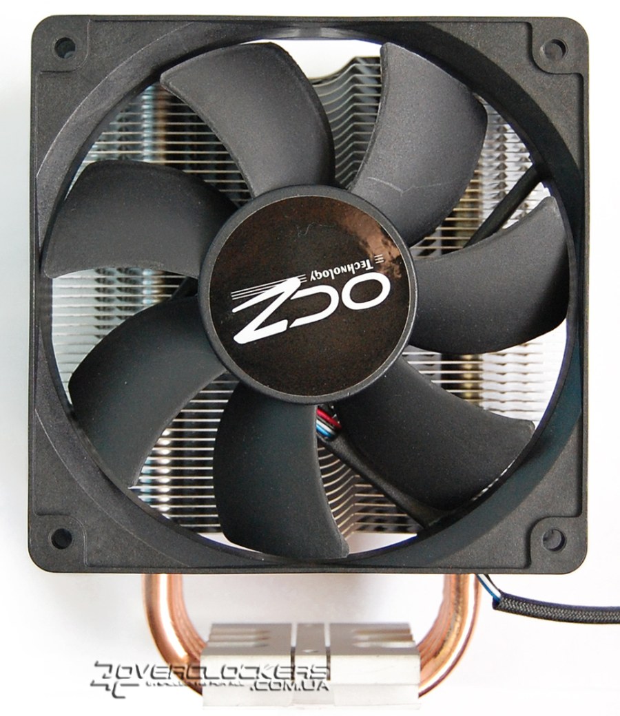

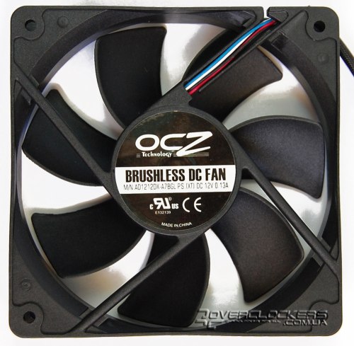

В комплекте с кулером идет вентилятор диаметра 120 мм подключаемый к 4-pin разъему с регулируемой скоростью оборотов от 800 до 1500 RPM. При необходимости вентилятор можно подключить через соответствующий переходник и к разъему molex.

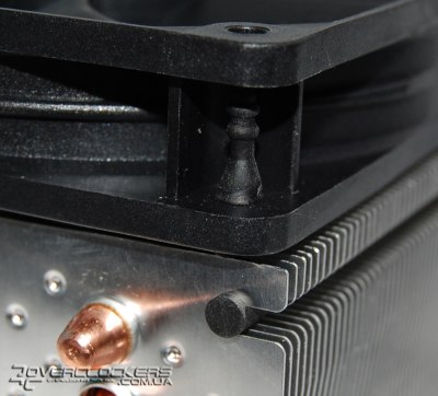

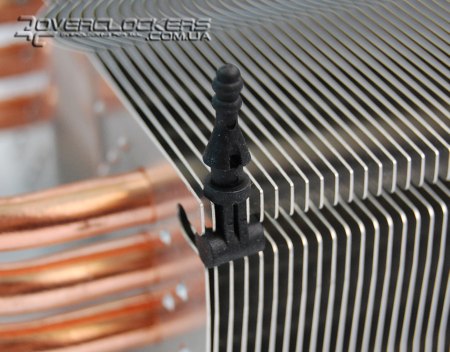

Устанавливается вентилятор на радиатор через специальные резиновые шпильки, которые надеваются на ребра, а уж потом на них цепляется сам вентилятор. Для того, чтобы продеть эти резиновые шпильки в отверстия вентилятора, придется постараться. Нам даже пришлось воспользоваться пинцетом, чтобы протянуть сквозь отверстия до защелкивания верхние резиновые концы.
Зато благодаря такому креплению и вентилятор надежно сидит и вибрация от него гасится.

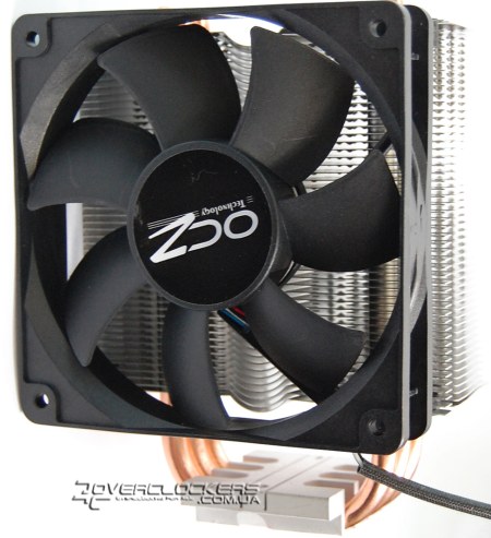

В собранном виде кулер выглядит следующим образом:

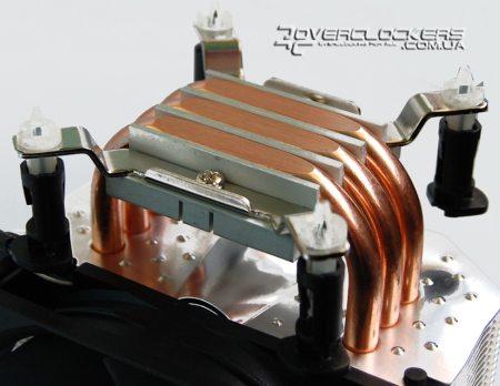

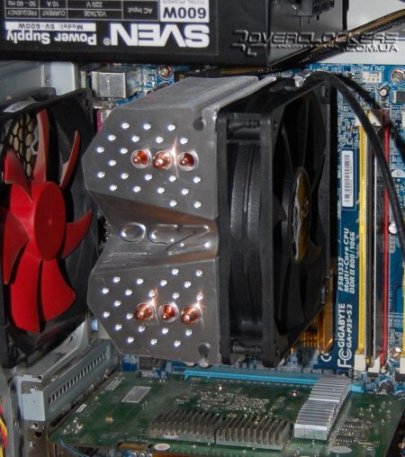

Установка кулера на материнские платы AMD осуществляется с помощью стандартной клипсы, которой кулер защелкивается в сокете. Крепление под Socket LGA775 аналогично тому, что и у Vanquisher - состоит из двух пластин со стандартными защелками.
Однако установка Vendetta 2 немного сложнее в виду больших размеров – подобраться к защелкам в корпусе уже проблематично и приходится вынимать из корпуса материнскую плату.
