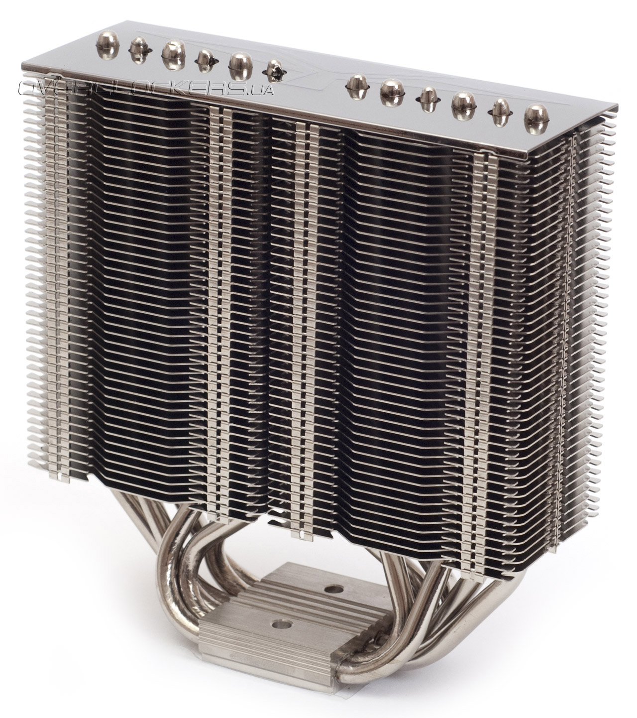

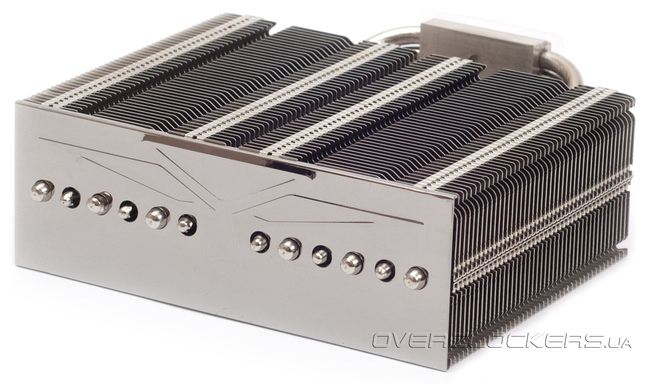

На первый взгляд, в конструкции нет ничего необычного. Медное основание и шесть U-образных тепловых трубок сечением 6 мм сочетаются с солидным алюминиевым радиатором. Аккуратная верхняя пластина содержит рисунок, позволяющий ассоциировать Armageddon с другими изделиями Prolimatech.
Prolimatech Armageddon

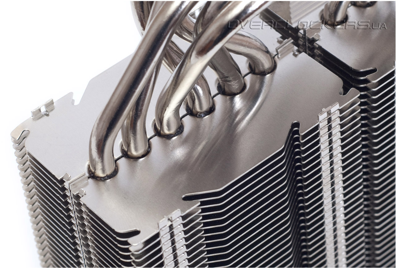

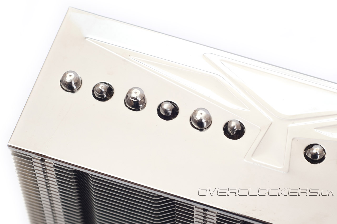

Трубки, как видим, запаяны только с одной стороны, поэтому их ряд выглядит неоднородным. Все-таки двенадцать одинаковых полусфер смотрелись бы лучше.

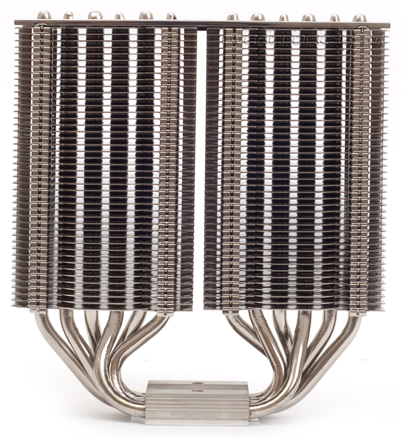

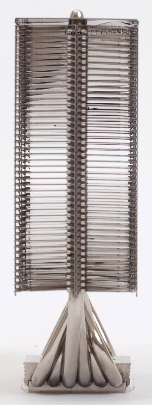

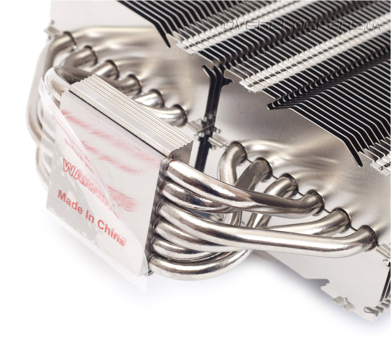

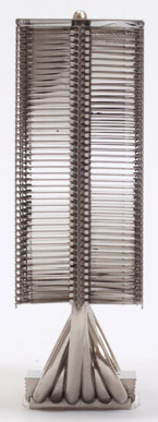

При рассматривании конструкции в фас обнаруживаются замысловатые изгибы теплотрубок, которым непросто расположиться в теле радиатора равномерно: такой вот выходит «осьминожек» с двенадцатью щупальцами. Внимательный читатель также обнаружит для себя то, что кулер состоит не из одной секции, а из двух. Впрочем, расстояние между ними совсем небольшое (примерно 5 миллиметров), поэтому разделение скорее служит для придания конструкции дополнительной жесткости.
Prolimatech ArmageddonProlimatech Armageddon

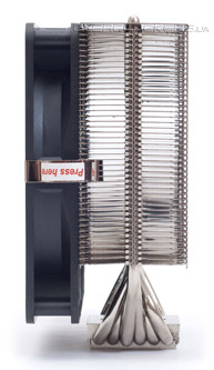

Немного сухой статистики. Prolimatech Armageddon имеет габариты 144 (Д) x 50 (Ш) x 160,3 (В) мм и весит ровно 750 г. Радиатор набран 2 x 44 пластинами толщиной 0,5 мм, расстояние между которыми составляет 2 мм. Алюминиевые ребра здесь значительно толще, чем, например у Cogage Arrow, соответственно тепловая инертность выше. Это полностью согласуется с рекомендацией производителя эксплуатировать охладитель в тандеме с низкооборотистым (800...1200 об/мин) вентилятором типоразмера 140 x 25 x 25 мм.

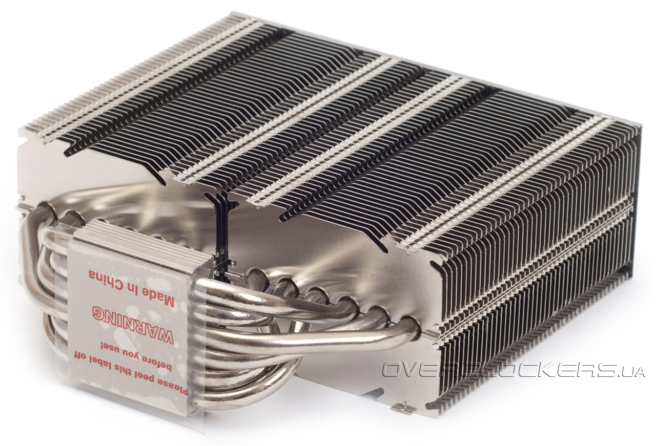

Подъем, переворот — и мы наблюдаем подложку кулера.

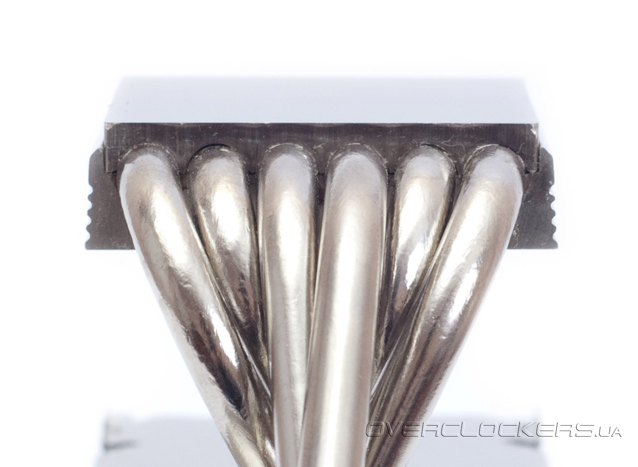

Основание и тепловые трубки изготовлены из меди, с никелевым покрытием, препятствующим коррозии. Причудливое размещение трубок с практической точки зрения объяснить непросто, но такой «художественный беспорядок» наверняка придется по душе большинству пользователей.
Напротив, вполне ожидаемо то, что пайка пластин к теплотрубкам выполнена прилежно. Не менее скрупулезно обеспечен контакт трубок с подложкой (тем же методом пайки). Нареканий на качество обработки подошвы кулера у нас нет — оно ровное, хоть и не зеркальное.

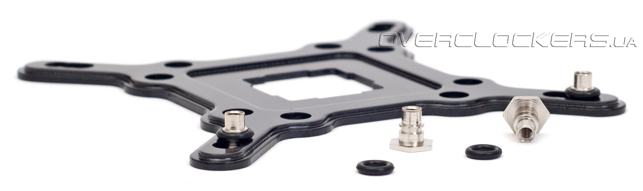

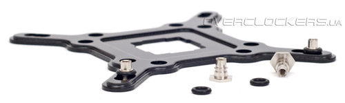

И пару слов о креплении. Усилительная пластина, в отличие, например от Megahalems ревизии «A», теперь универсальна для всех совместимых платформ — LGA775, LGA1156 и LGA1366. Гайки на ее концах крепятся при помощи резиновых колец, позволяющих плавно регулировать силу прижима.

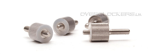

Изображенные на фото шпильки снабжены теперь пластиковыми шайбами, которые предотвращают повреждение текстолита.

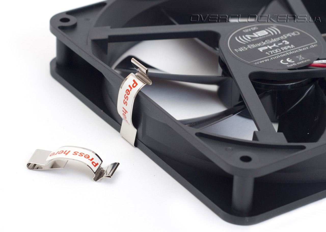

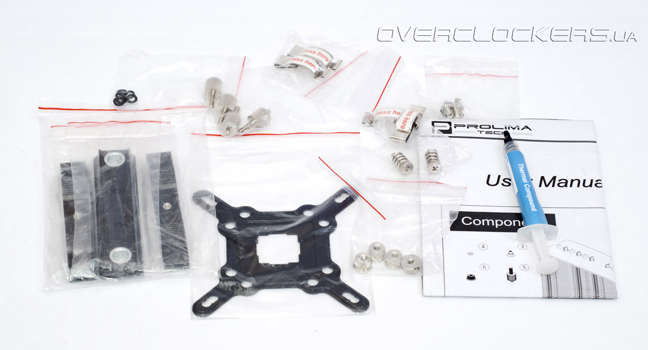

В упаковке также находятся: шприц с фирменной термопастой PK-1, иллюстрированное руководство пользователя и четыре клипсы для фиксации вентилятора(-ов).

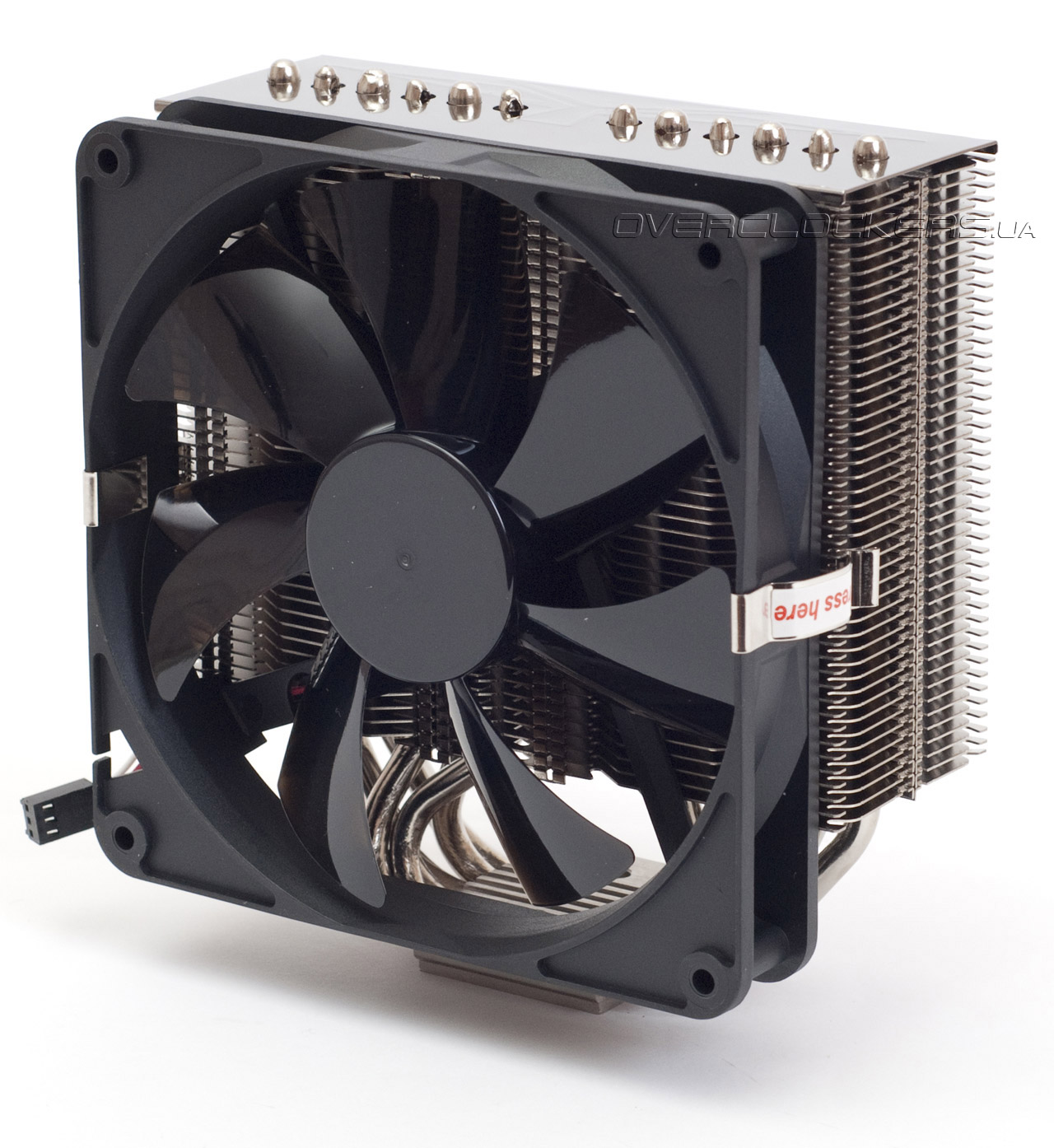

Такой способ крепления вентилятора — посредством металлических скобок, — несмотря на минималистичный характер, весьма надежен. Надпись «Нажми здесь» («Press here») чересчур бросается в глаза, и будто просится, чтобы ее поскорее удалили.

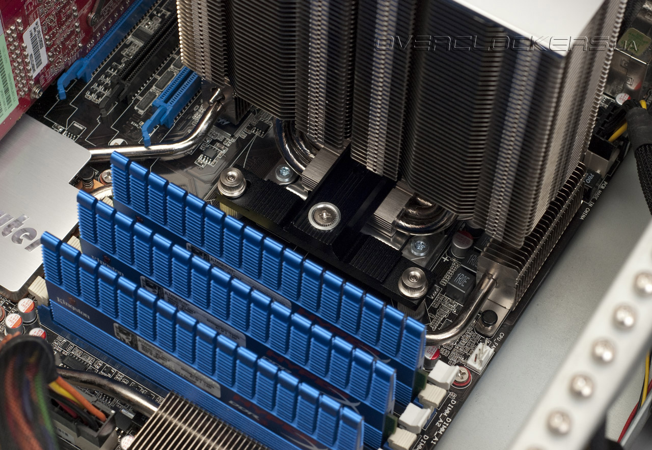

Prolimatech Armageddon Prolimatech Armageddon

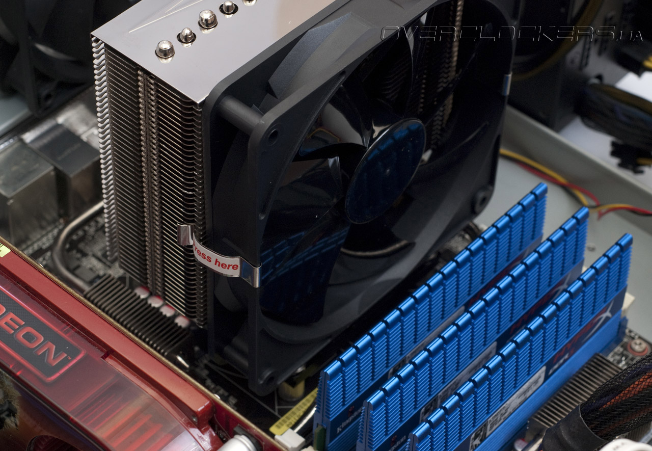

«Щелк!» — и кулер готов к использованию с нашим Core i7-975 EE. Напомним, фирменный вентилятор в комплекте отсутствует, а на фото изображен 14-см «карлссон» Noiseblocker BlackSilentPRO PK-3.
