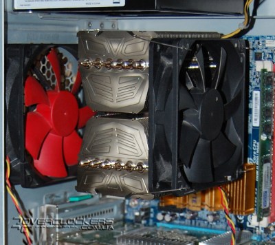

Prolimatech Megahalems 2000 об/мин с вытяжным вентилятором 1200 об/мин:

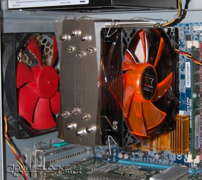

Thermalright Ultra-120 eXtreme 1500 об/мин с вытяжным вентилятором 1200 об/мин:

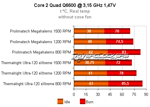

Посмотрим вначале на результаты тестирования без вытяжного корпусного вентилятора.
Кулер Megahalems уверенно лидирует, удерживая температуру процессора на 2-3,5 градуса ниже чем соперник. Обращает на себя внимание то, что с повышением оборотов вентилятора с 1200 до 1500 об/мин разница в температуре процессора между кулерами снижается.

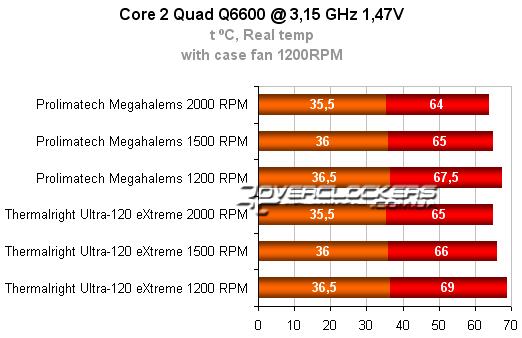

Теперь оценим результаты с работающим корпусным вентилятором на задней стенке, образующего однонаправленный воздушный поток с вентилятором на кулере.
Включение корпусного вентилятора самым положительным образом сказывается на температурном режиме процессора, особенно с кулером Ultra-120 eXtreme. Если с Megahalems на 1200 об/мин температура снижается на 7 градусов, то соперник выигрывает уже 9 °C. При этом и разница между ними более заметна при 1200 об/мин, а с повышением оборотов снижается до одного градуса.
