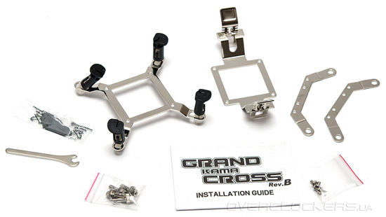

Аксессуары находятся в дополнительном картонном коробе и уложены в отдельные пакетики в зависимости от их предназначения.
Scythe Grand Kama Cross Revision B
Комплект поставки включает следующие компоненты:
  • крепёжная рамка для LGA775/1155/1156/1366;
  • крепёжная рамка для Socket AM2(+)/AM3(+)/FM1;
  • набор креплений для LGA2011;
  • руководство пользователя;
  • гаечный ключик;
  • пакетик с термоинтерфейсом.

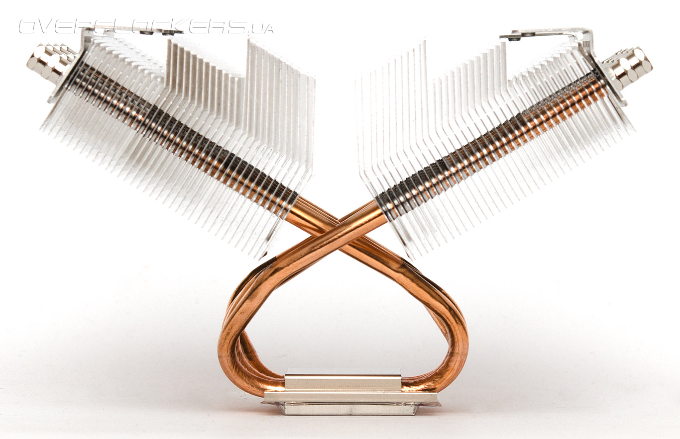

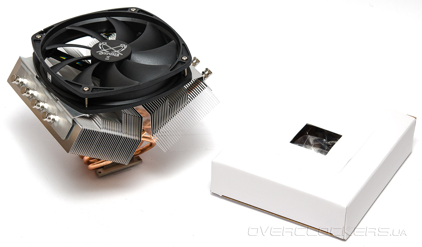

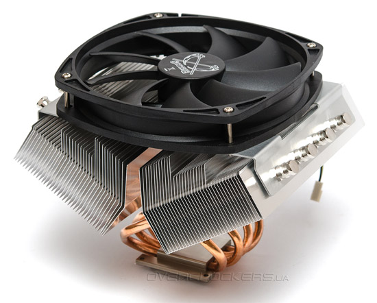

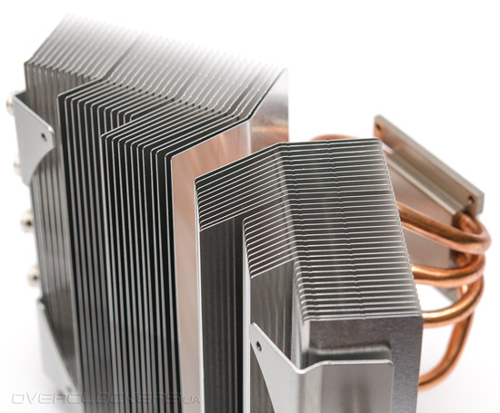

Кулер Grand Kama Cross Revision B имеет нестандартную конструкцию. Мы с вами уже привыкли к вертикальным и горизонтальным башенным конструкциям различной формы и размера. Здесь же наблюдается совсем иной подход. Радиатор состоит из двух секций, которые расположены диагонально под углом 40 градусов относительно подошвы кулера. Обе половинки радиатора обдуваются одним большим вентилятором, расположенным сверху. Охладитель имеет довольно внушительные габариты — 177х140х137 мм, при этом полная масса с вентилятором составляет 750 граммов.

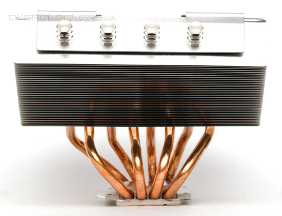

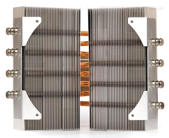

Данная конструкция получила название Х-образной из-за того, что тепловые трубки пересекаются в пространстве, образуя некоторое подобие буквы «Х».

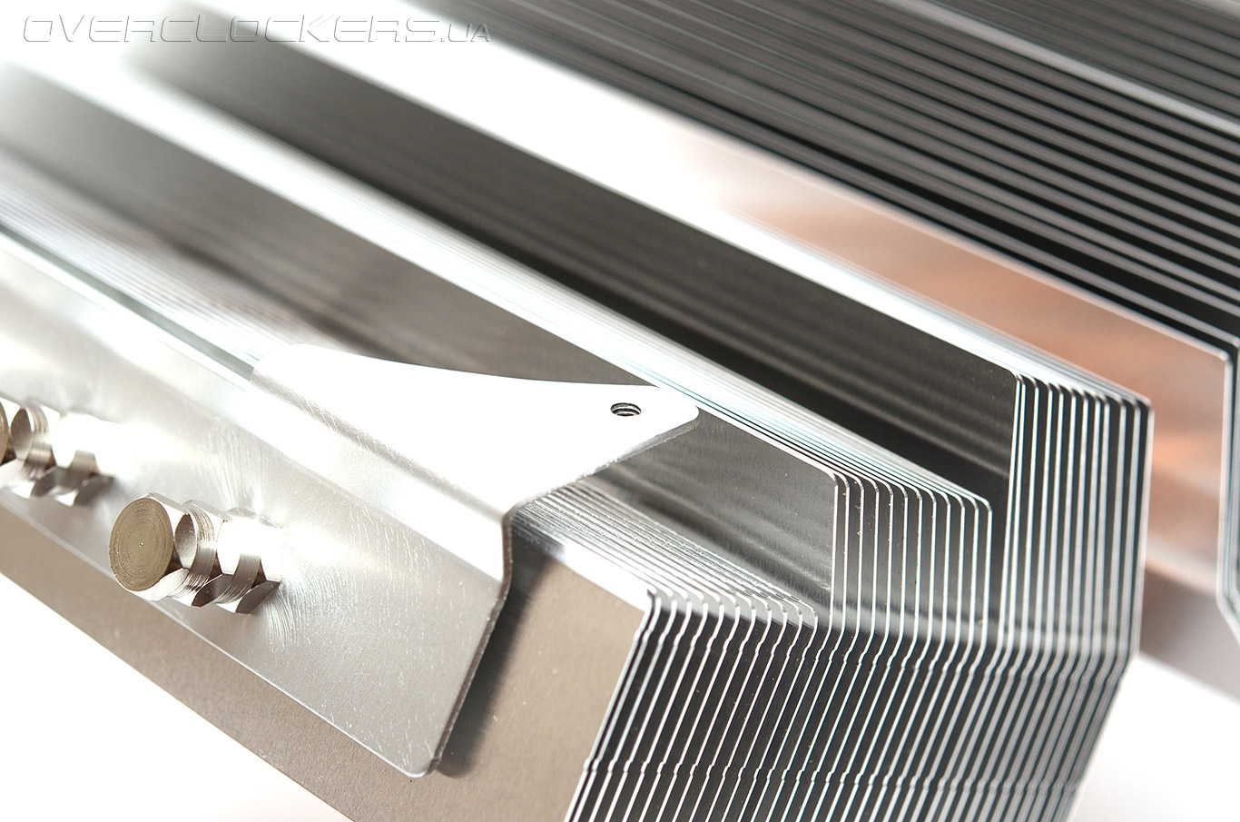

Каждая секция радиатора состоит из трёх групп рёбер разной высоты. Чем ниже под вентилятором находится группа, тем больше у неё размер пластин и, соответственно, площадь рассеивания тепла. С таким подходом инженеры Sсythe стремились максимально эффективно использовать воздушный поток вентилятора.
Основание изготовлено из меди и покрыто никелем. Через него проходят четыре медные тепловые трубки диаметром 6 мм. На трубки нанизаны 72 алюминиевые пластины, по 36 штук в каждой наклонной секции радиатора. Толщина пластин составляет 0,4 мм, а расстояние между ними — 2мм.

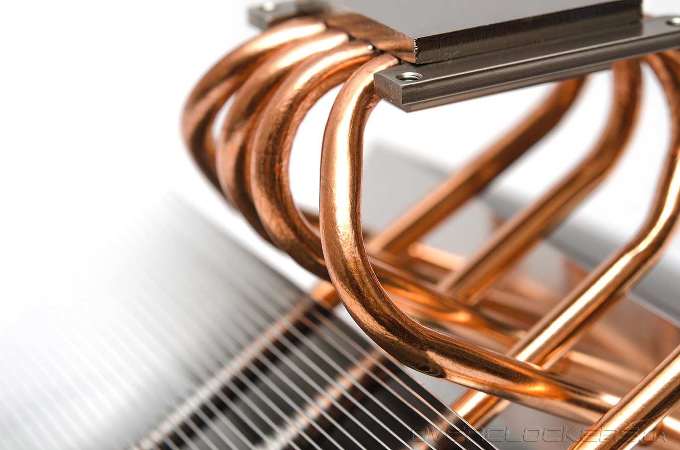

Тепловые трубки расположены относительно секций радиатора линейно, на одинаковом удалении друг от друга. Такое размещение должно способствовать равномерной передаче тепла от трубок к алюминиевым пластинам.

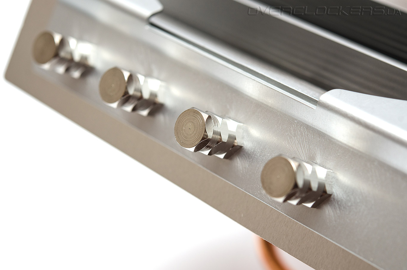

Сверху над последними пластинами радиатора располагаются металлические крепёжные площадки для вентилятора, а кончики тепловых трубок закрыты декоративными колпачками.
Сами колпачки имеют причудливую форму. Остаётся лишь надеяться, что такая красота ненамного увеличивает себестоимость изделия и конечную цену для покупателей.

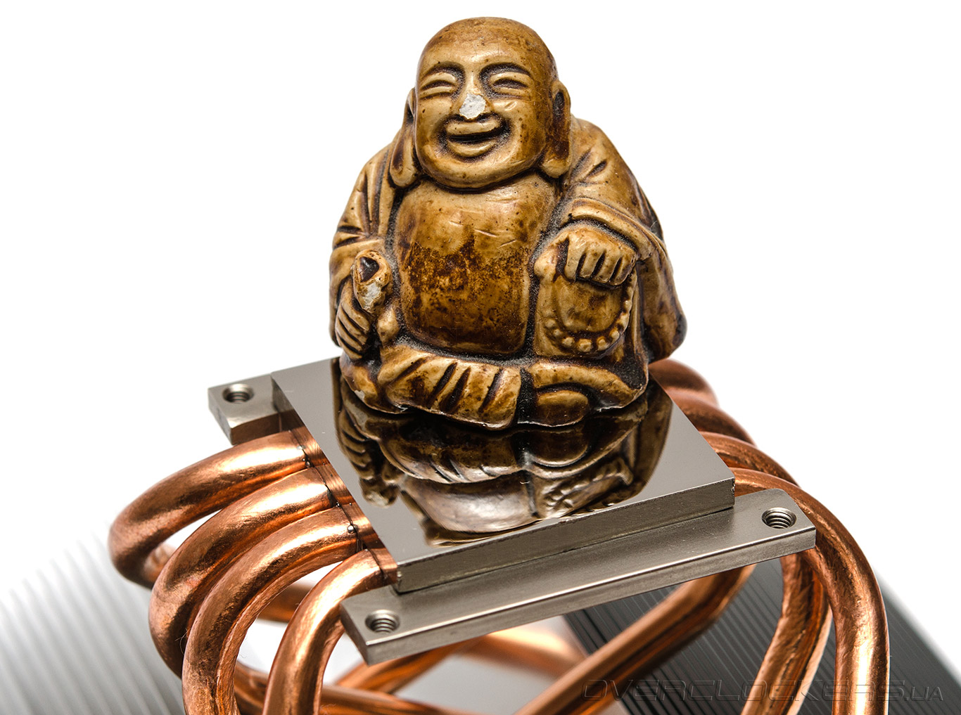

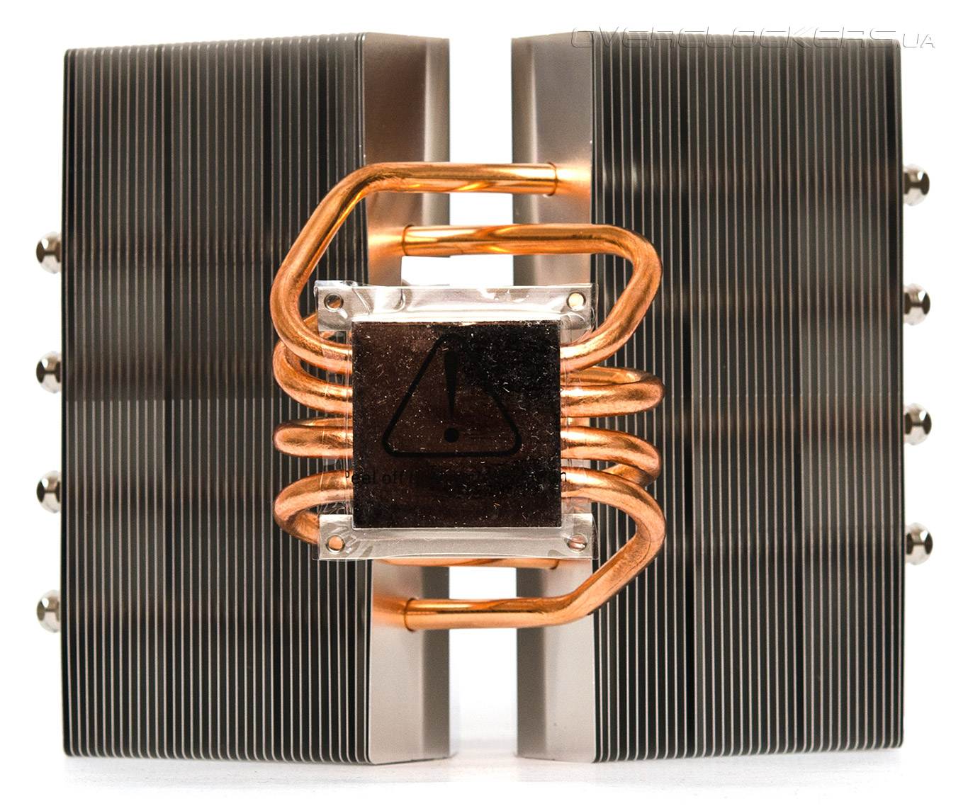

Основание кулера состоит из двух частей, между которыми проходят тепловые трубки.

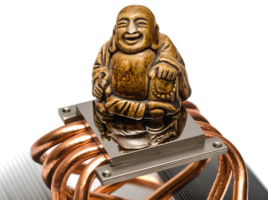

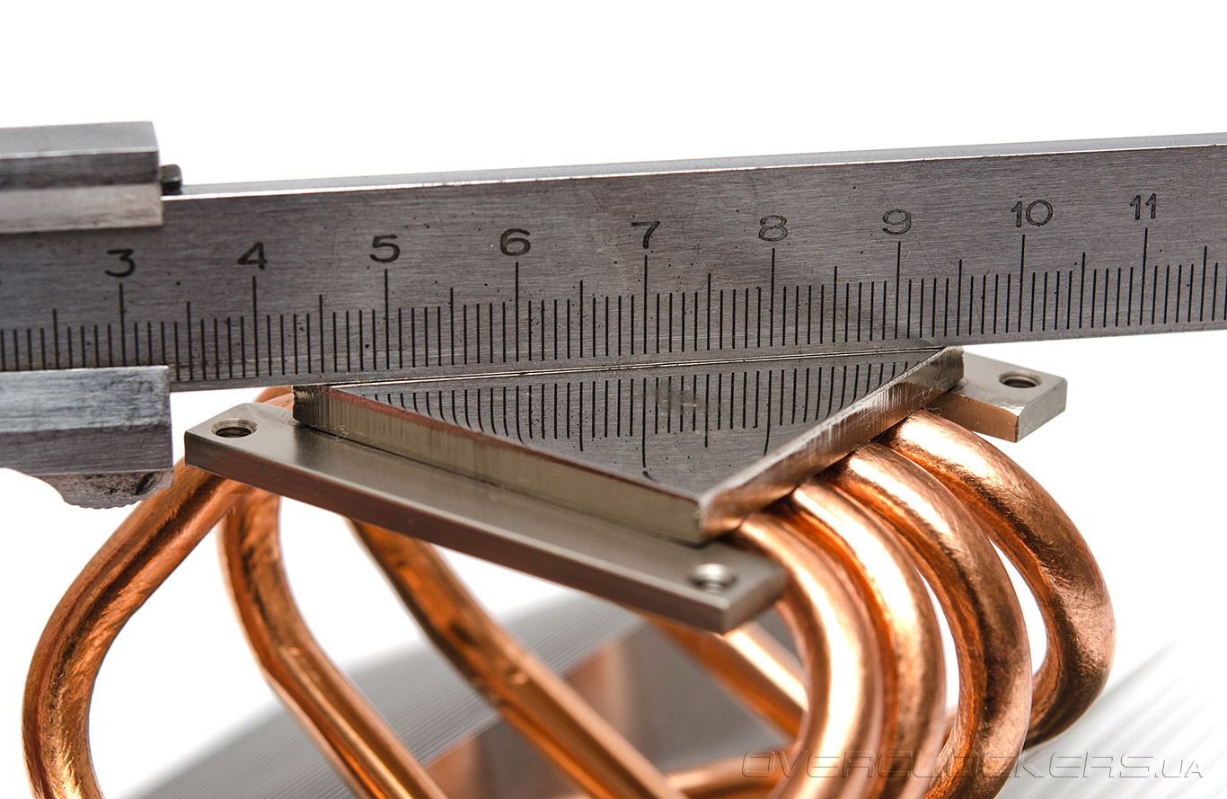

Трубки немного сплюснуты в местах стыков с основанием. Желобки отлично подогнаны, а стыки качественно пропаяны. Никаких подтёков припоя мы не обнаружили. Нижняя пластина основания, контактирующая с процессором, имеет размеры 38х38 мм и толщину 4 мм.
Качество обработки подошвы превосходное. Она не только идеально ровная, но и отполирована до зеркального блеска.
Следов фрезы не видно, а прижим получается очень ровным.

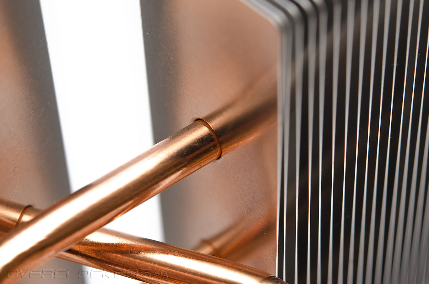

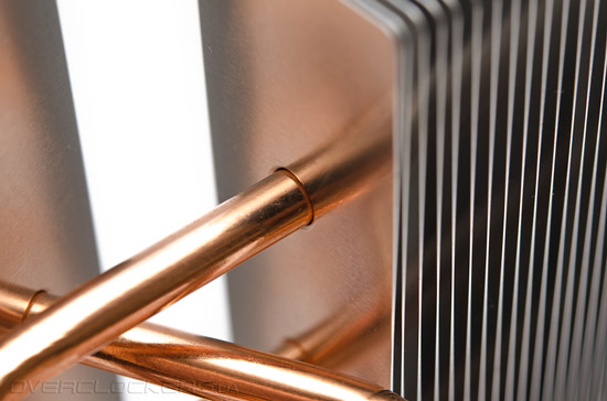

А вот пластины оребрения просто нанизаны на тепловые трубки без использования припоя. Причём места соединения нельзя назвать жёсткими и надёжными.
Если взглянуть на секции радиатора детально, то видно, что рёбра расположены не очень ровно друг относительно друга. И если эстетика ещё не так критична, то производительность может несколько пострадать от «хлипкого» крепления пластин к тепловым трубкам.

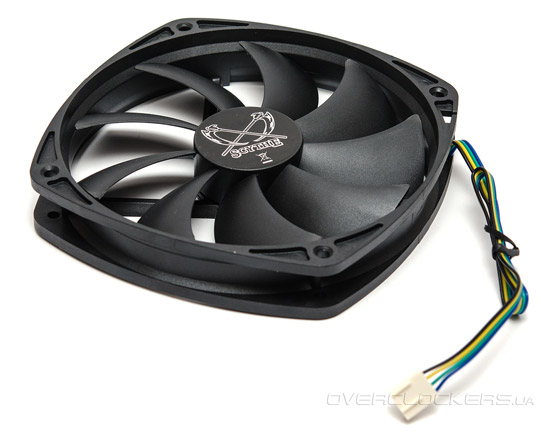

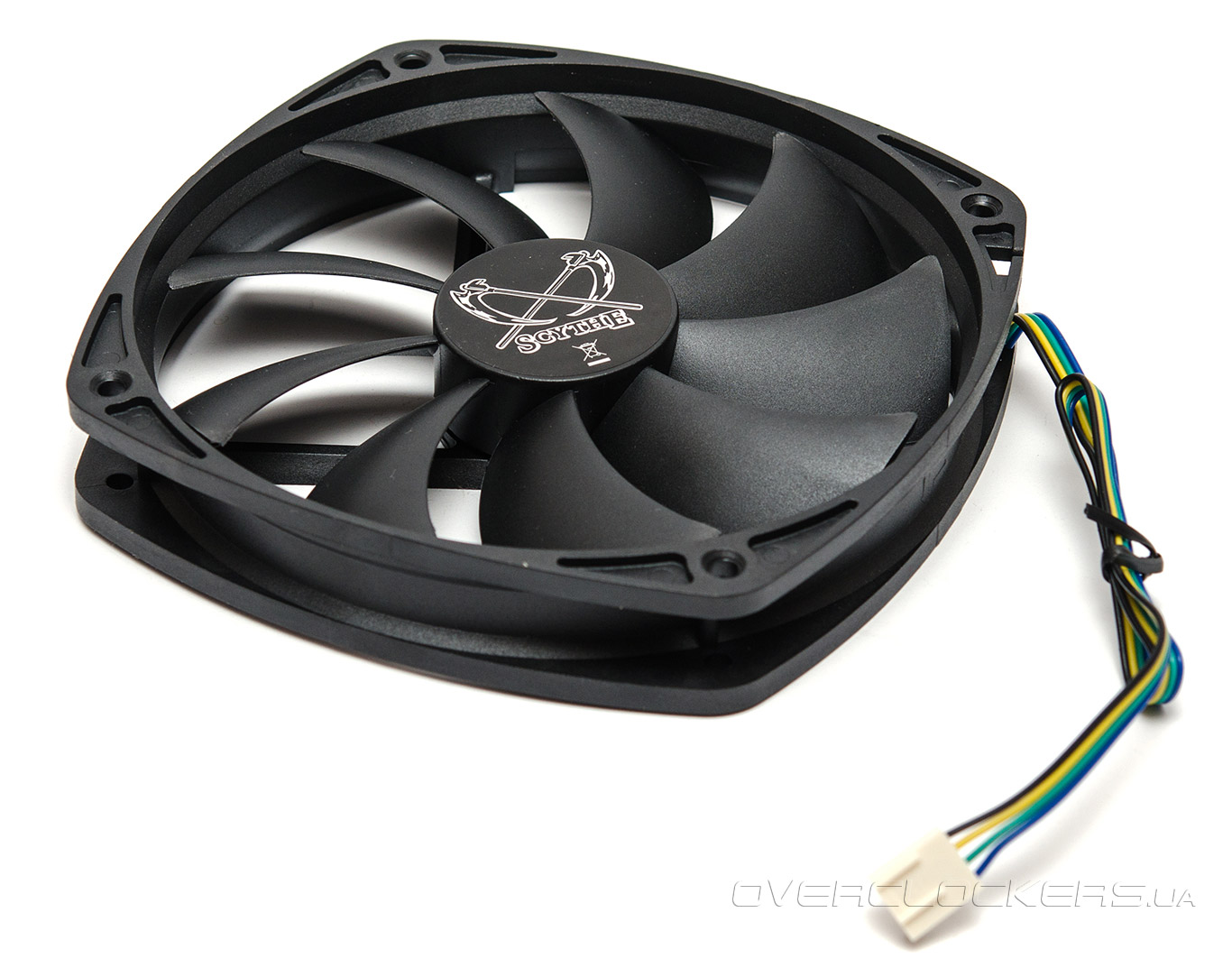

В комплекте с кулером поставляется вентилятор типоразмера 140х140х25 мм с креплением как у 120-миллиметровых моделей. То-есть по желанию вентилятор можно будет заменить на любую 120-ку, выбор которых на рынке более чем широкий. Учитывая особенности конструкции кулера, можно будет использовать и толстые 38-ми и 55-миллиметроые «вертушки». Однако, скорее всего, в такой замене не будет необходимости, так как производитель укомплектовал свой кулер очень хорошей моделью вентилятора. Взглянем на маркировку:

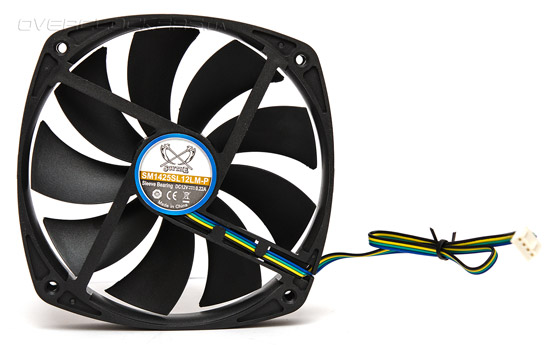

Надпись SM1425SL12ML-P очень напоминает маркировку Scythe Kaze Maru. Девять широких лопастей знакомой формы так же свидетельствуют о родстве с этой давно известной моделью вентилятора. Разъём питания — четырёхконтактный, то есть поддерживается регулировка оборотов методом широтно-импульсной модуляции.
Скорость вращения крыльчатки находится в диапазоне от 500 до 1300 об/мин, уровень шума составляет от 9,6 до 24,7 дБА, а воздушный поток в зависимости от оборотов — от 27,2 до 69,93 кубических футов в минуту. Вентилятор оснащён подшипником скольжения, рассчитанным на 30000 часов непрерывной работы. Диаметр центральной части ротора вентилятора составляет 40 мм, а длина кабеля равна 300 мм. Крепится к радиатору «вертушка» довольно просто — прикручивается четырьмя винтами. Никаких антивибрационных прокладок не предусмотрено, хотя конструкция кулера не препятствует их применению.
