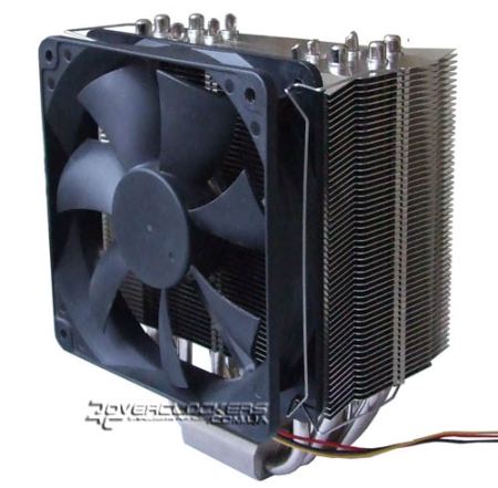

Размеры кулера действительно внушительны. Размеры радиатора 120 х 194 х 155 мм. Такой гигант и не в каждый корпус влезет. Вес радиатора 1155 грамм, а в сумме с поставляемым вентилятором 1285 грамм.
Конструкция основана на десяти толстых тепловых трубках диаметром 6 мм, на которые нанизаны ребра радиатора, сгруппированные в две секции.

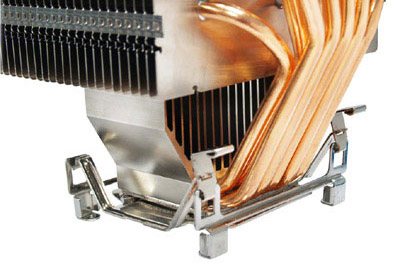

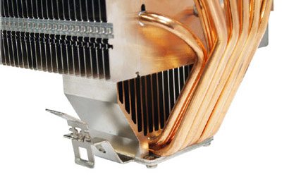

Крепление кулера на материнские платы платформы AMD осуществляется весьма просто. К основанию прикручивается пластина со стандартными защелками, которые цепляются за зубчики пластиковой рамки вокруг сокета.
Крепление под LGA 775 на первый взгляд кажется немного лучше, но это только на первый взгляд. Мы привыкли, что к backplate с лицевой стороны платы прикручивается какая-то рамка, однако в случае с Orochi рамка заменена на две металлические стойки с петлями. К этим петлям пристегивается кулер, как на Socket 478. Стойки узкие и легко прогибаются под углом относительно платы, и при неаккуратной установке есть вероятность или что-то погнуть или отломать.
При этом все подогнано идеально и в защелкнутом состоянии держится мертвой хваткой, но чтобы добраться до защелок на гнущихся стойках при больших габаритах Orochi и при перевешивании под своей тяжестью кулера вбок, надо изрядно постараться.

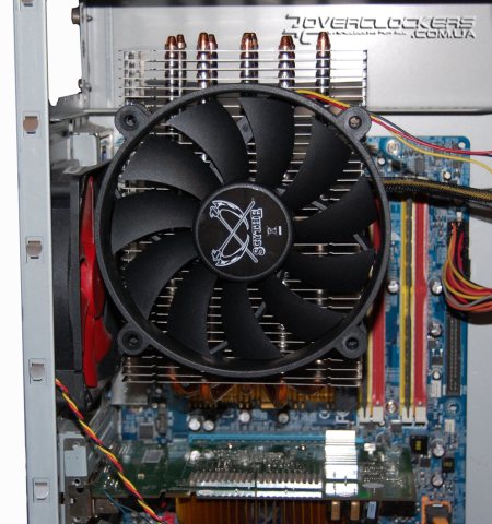

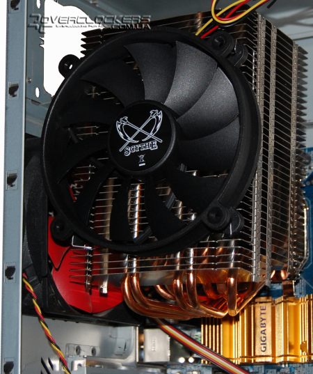

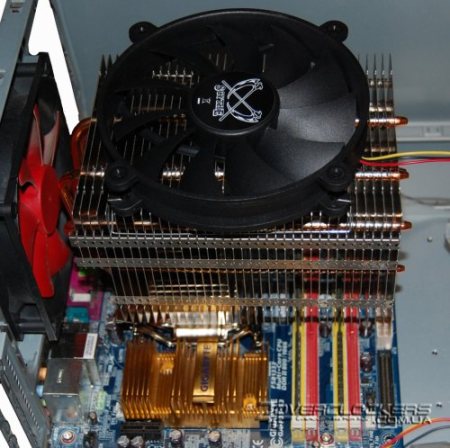

Производитель рекомендует ориентировать кулер в стандартном корпусе с вертикальным расположением материнской платы так, чтобы трубки находились или в горизонтальном положении или концами сверху, так как изображено на фотографиях.
По фотоснимкам видно, как при вертикальном расположении кулера уже не помещается блок питания, а при горизонтальном расположении радиатор перекрывает память, и установить в слоты планки с очень высокими радиаторами не получится. Кулер может и не встать на плату с очень габаритными радиаторами на чипсете и силовых элементах. Но это не все трудности, связанные с использованием данного кулера. В нашем корпусе Chieftec CH-01-B данный кулер кроме того, что мешал установке блока питания, так еще и крышка корпуса при установке вентилятора на радиатор уже не закрывалась. В итоге все тесты проводились только в открытом корпусе.
