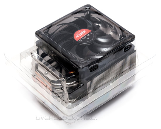

Радиатор и один из комплектных вентиляторов уложены в защитный пластиковый блистер. Вероятность повреждения устройства при транспортировке минимальна.
Spire TherMax Eclipse II

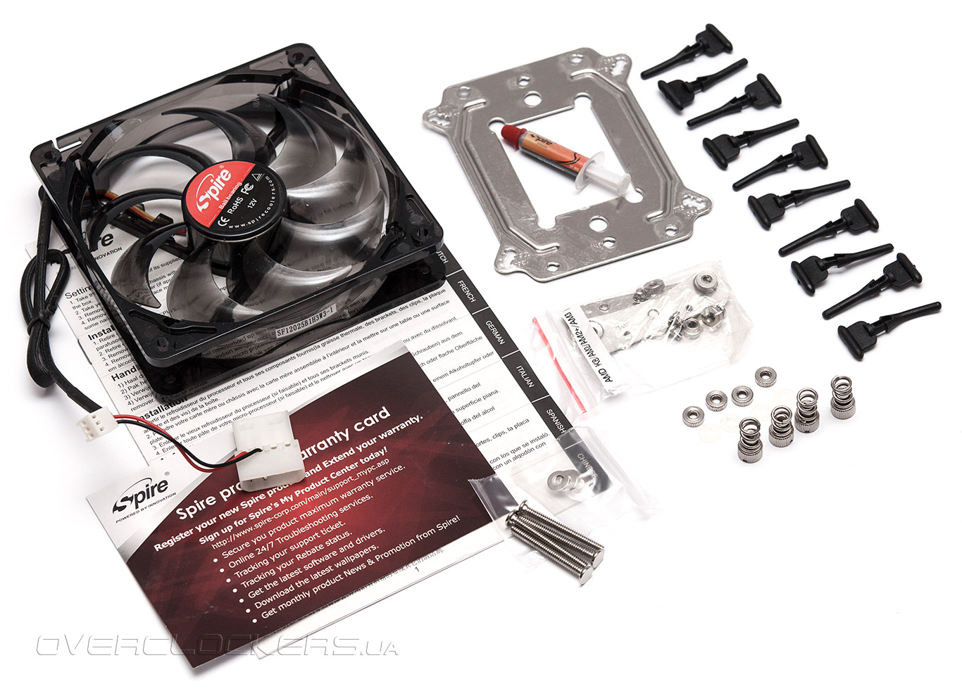

Комплект поставки включает следующие аксессуары:
  • пластина жёсткости и винты для материнской платы;
  • набор креплений для Socket 939/940/AM2(+)/AM3(+);
  • набор креплений для LGA775/1155/1156/1366 (установлен на кулере);
  • второй вентилятор;
  • четыре прижимные гайки с накатанной головкой и пружинками;
  • 10 резиновых «гвоздей» для крепления вентиляторов;
  • шприц с термопастой;
  • руководство пользователя.

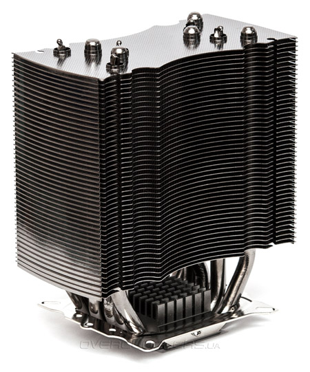

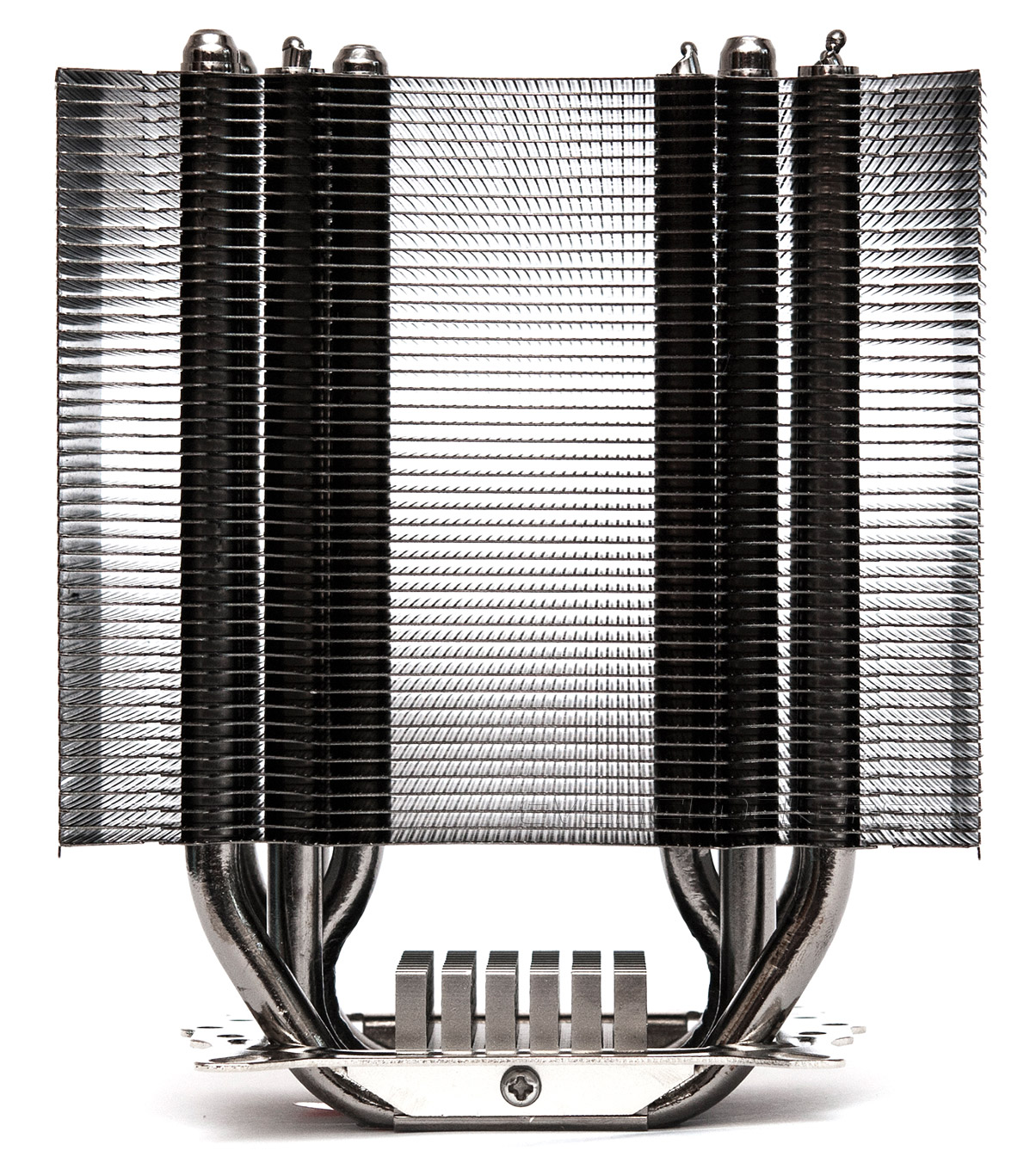

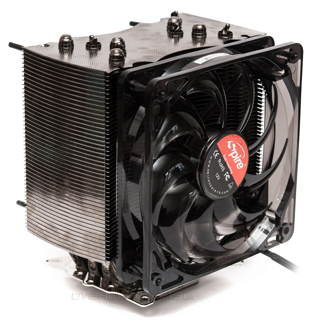

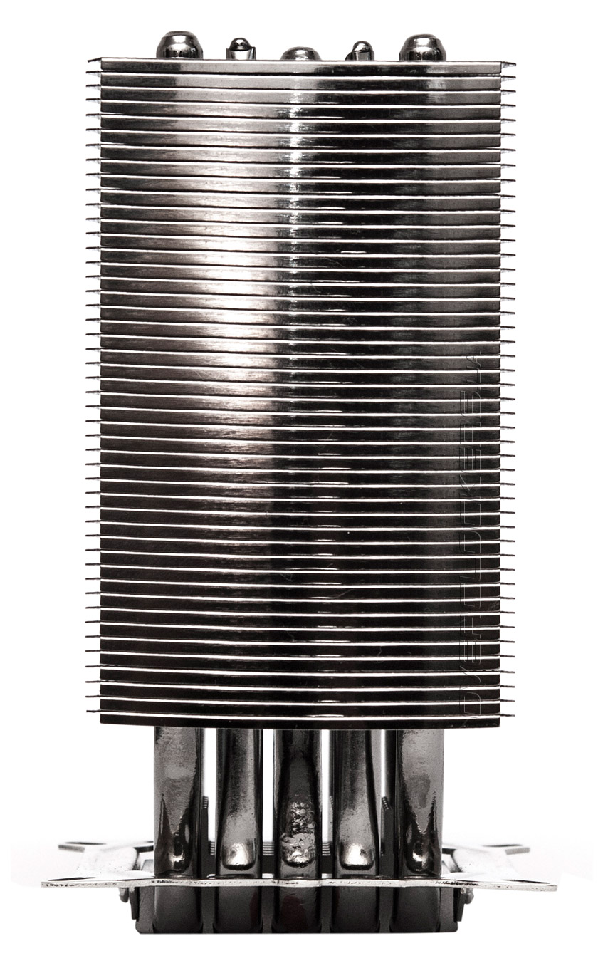

Spire TherMax Eclipse II является башенным кулером классической конструкции. Пять медных тепловых трубок диаметром 8 мм плотно припаяны к медному основанию кулера. На тепловые трубки нанизаны 46 алюминиевых пластин. Вся конструкция, кроме подошвы основания, покрыта никелем.

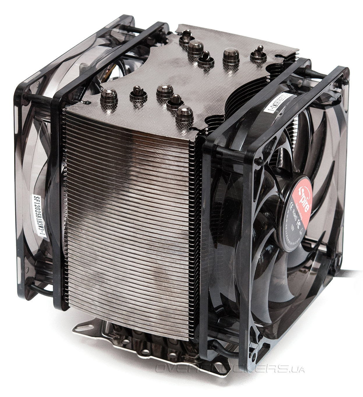

Габариты кулера составляют 131х70х152 мм, а его масса в сборе с вентиляторами равна 822 г.
Spire TherMax Eclipse II Spire TherMax Eclipse II

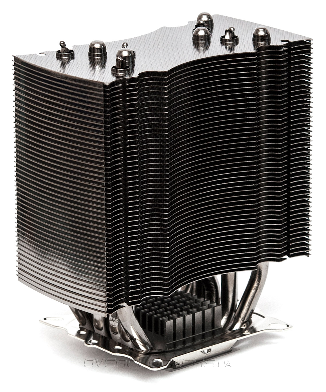

Тепловые трубки изогнуты таким образом, что стоят в три линии на пути воздушного потока. Такая конструкция должна положительно сказываться на эффективности охлаждения.

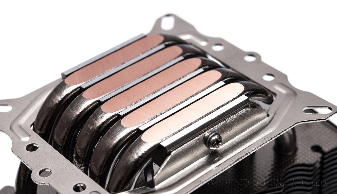

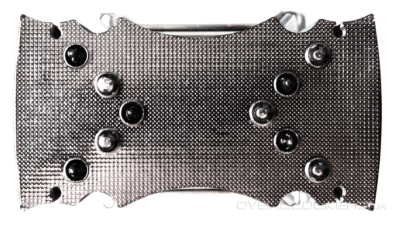

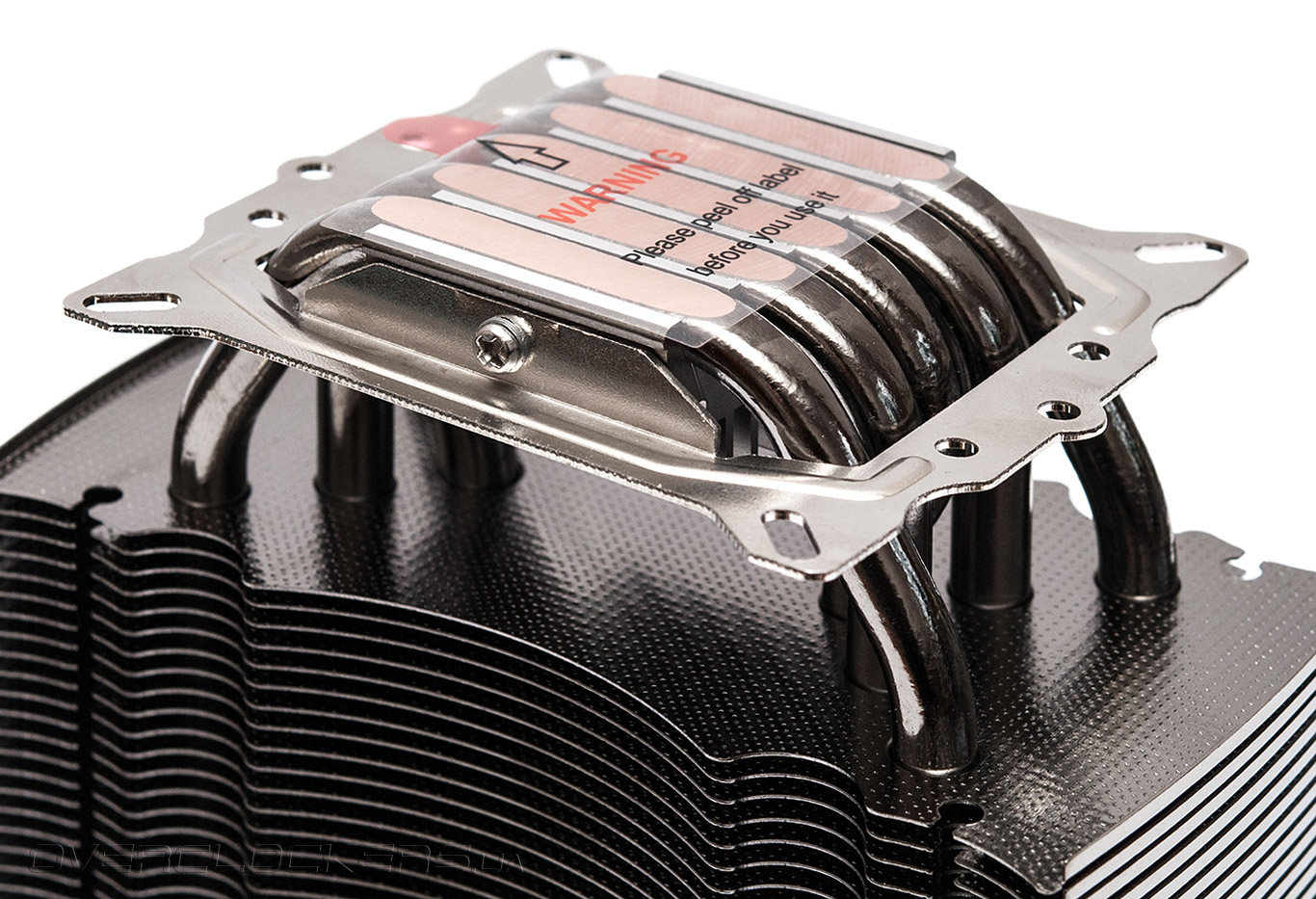

Монтажные пластины крепятся к основанию кулера винтами по бокам, поэтому верхняя часть основания осталась свободна. Инженеры разместили на ней небольшой радиатор, который также должен способствовать увеличению эффективности кулера.

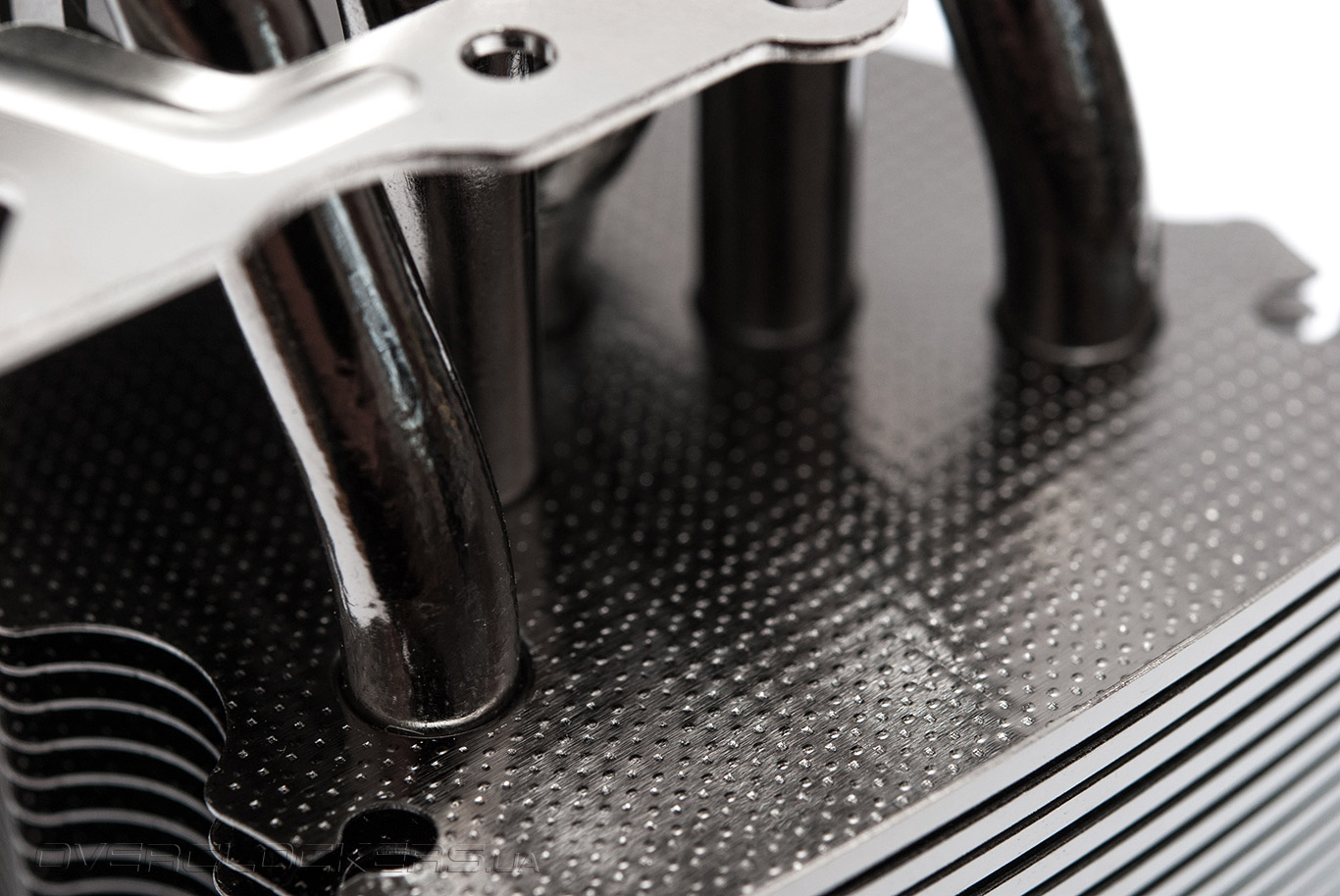

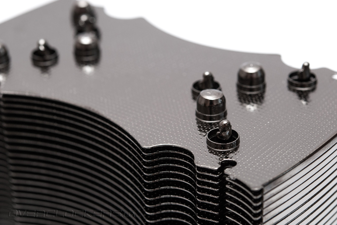

Края пластин радиатора загнуты вниз таким образом, чтобы воздушный поток максимально проходил по заданному пути, а не расходился по бокам.
Пластины плотно нанизаны на тепловые трубки, однако не припаяны к ним. Профиль рёбер нелинейный, что уменьшает турбулентные завихрения воздуха и увеличивает эффективность обдува радиатора. Поверхность пластин имеет вафельную структуру, что также может положительно сказаться на общей эффективности продукта.

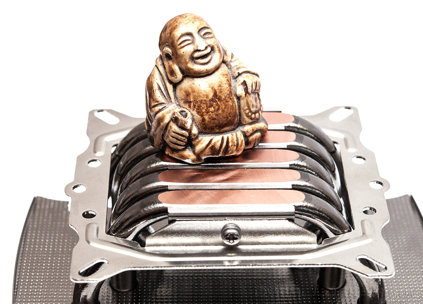

Spire TherMax Eclipse II использует технологию прямого контакта тепловых трубок и процессора. Трубки довольно плотно уложены в свои посадочные места. На подошву кулера наклеена защитная плёнка с предупреждением, что её нужно снять перед использованием кулера. Обычно она используется для защиты сохранения зеркальной поверхности основания.
Сняв плёнку, мы видим, что поверхность подошвы далека от зеркальной. Зато она ровная.
Следы фрезы заметны невооружённым глазом, но на наш взгляд ровного основания достаточно, чтобы на нём не терялась эффективность охлаждения. Зеркальная полировка — это уже скорее «фетиш».

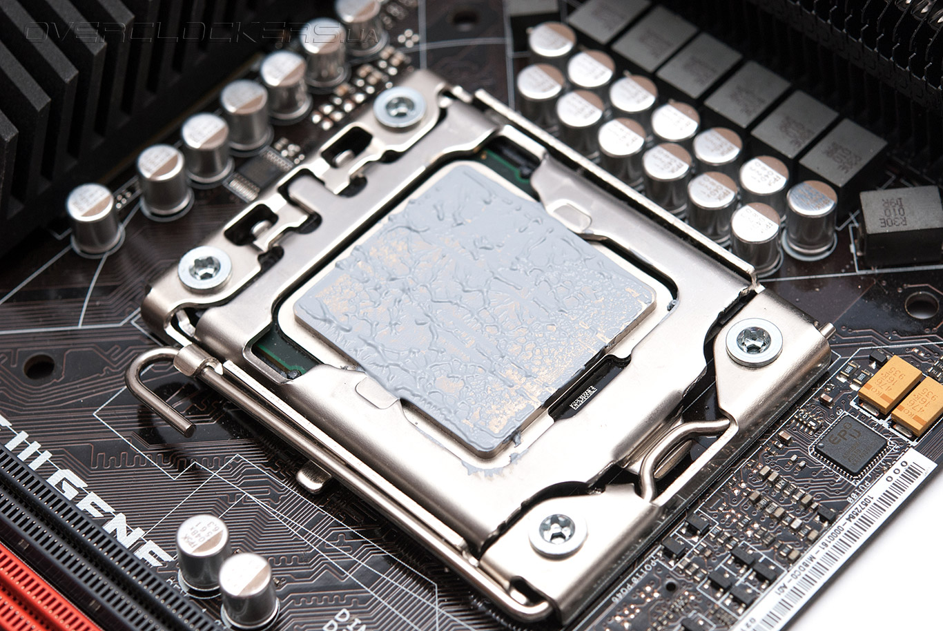

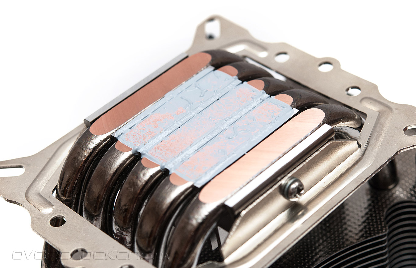

Раз уж речь зашла об основании кулера, то сразу продемонстрируем отпечаток термопасты. Установка производилась на процессор Intel Core i7-920 с использованием довольно густой термопасты Zalman ZM-STG2. Наш тестовый процессор имеет достаточно ровную крышку.
Как видно на фото, после снятия кулера, отпечаток термопасты ровный как на крышке процессора, так и на подошве радиатора. А это значит, что тепловой контакт нагревателя и охладителя отличный.

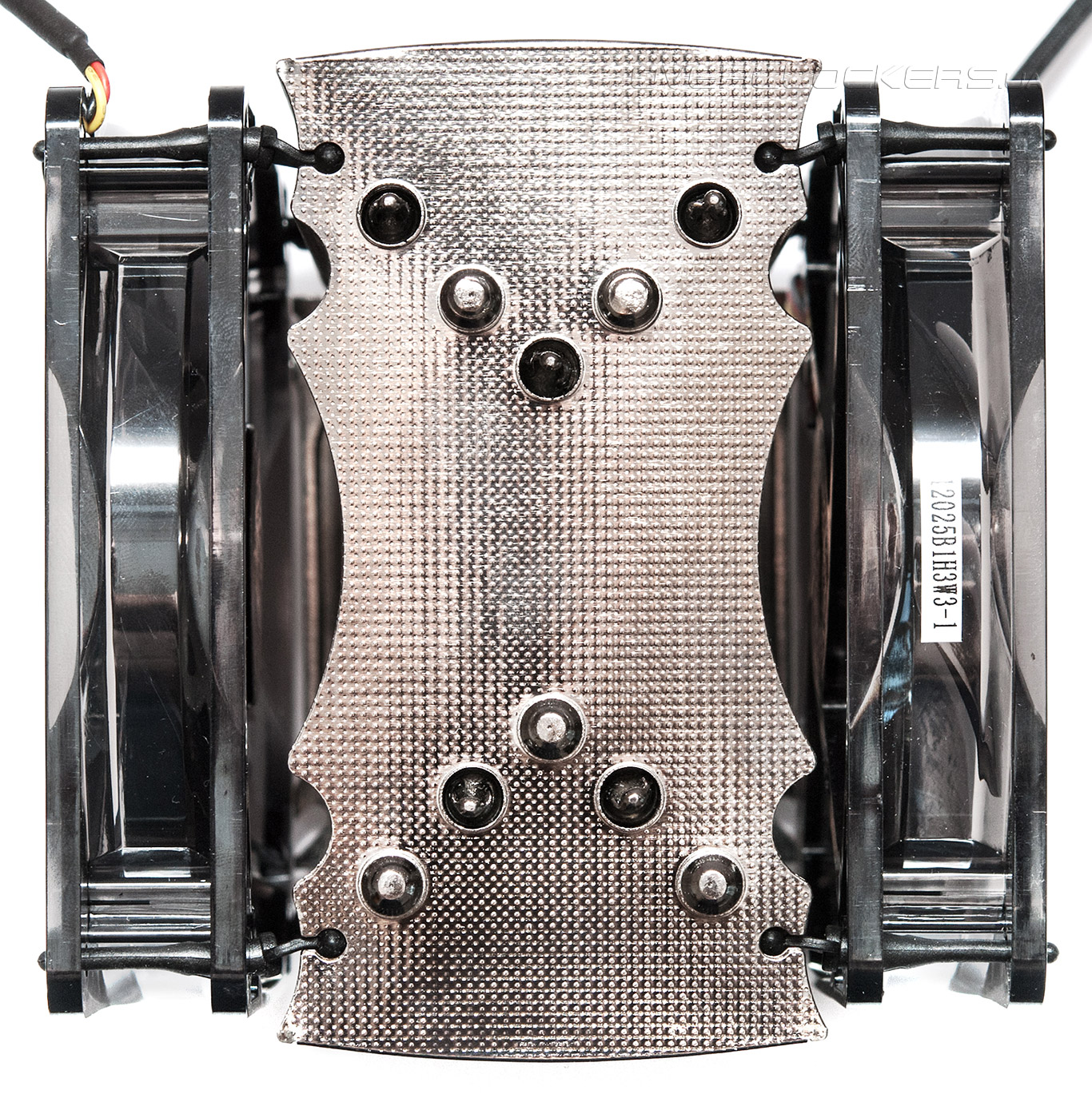

В комплекте поставляется сразу два вентилятора. Крепятся они на специальные резиновые «гвозди».
Идея использования антивибрационных «гвоздей» правильная, так как они снижают шум, вызванный передачей вибрации вентиляторов на радиатор.
Однако само качество этих «гвоздей» нас огорчило. Вдеть их в соответствующие желобки в радиаторе довольно проблематично. Снять ещё сложнее. При этом иногда создаётся такое впечатление, что резина не выдержит и порвётся. Возможно, поэтому производитель укомплектовал кулер сразу десятью гвоздиками, оставив пользователю две штуки «про запас». С горем пополам мы установили оба вентилятора.
