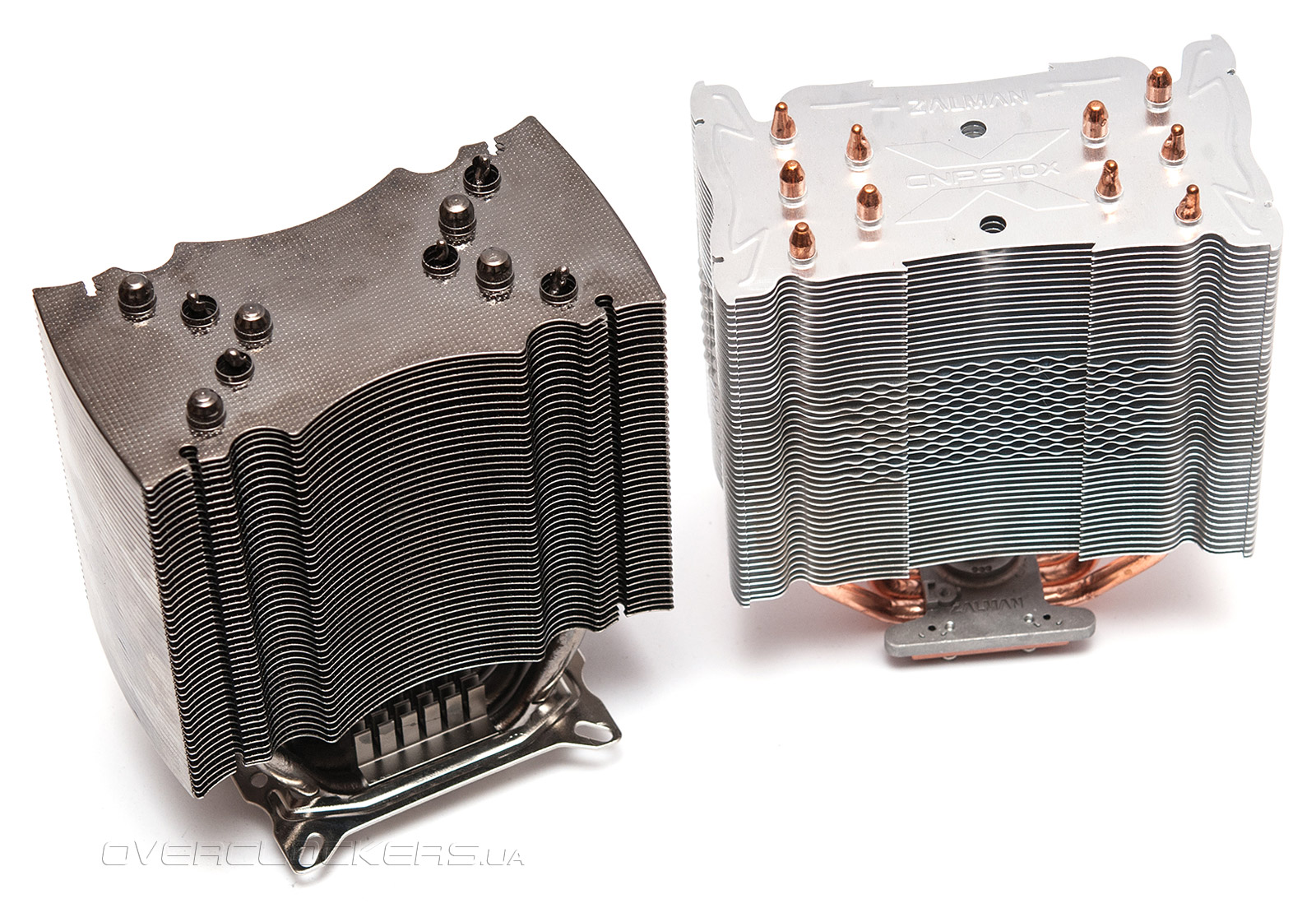

Spire TherMax Eclipse II является башенным кулером классической конструкции. Пять медных тепловых трубок диаметром 8 мм плотно припаяны к медному основанию кулера. На тепловые трубки нанизаны 46 алюминиевых пластин. Вся конструкция, кроме подошвы основания, покрыта никелем.
Габариты кулера составляют 131х70х152 мм, а его масса в сборе с вентиляторами равна 822 г.
Spire TherMax Eclipse II Spire TherMax Eclipse II
Тепловые трубки изогнуты таким образом, что стоят в три линии на пути воздушного потока. Такая конструкция должна положительно сказываться на эффективности охлаждения.

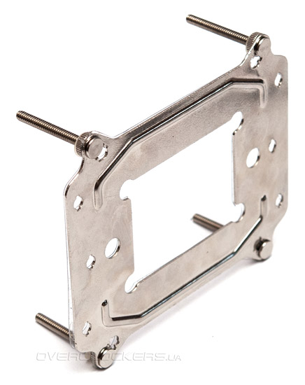

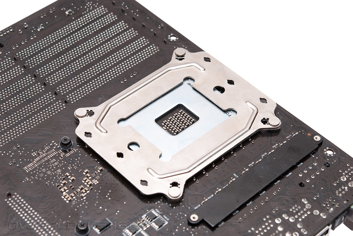

Первым делом нужно собрать пластину жёсткости (backplate) с монтажными винтами. Винты прикручиваются к пластине специальными гайками, затем на них надеваются пластиковые шайбы, которые не дают гайкам повредить текстолит материнской платы. Чтобы предотвратить возможные короткие замыкания, одна из сторон пластины жёсткости имеет защитную плёнку. Именно этой стороной к плате нужно устанавливать «бэкплэйт».
Единственное, что удивило — почему у винтов на шляпках нет прорезей под отвёртку. Надежно закрутить руками значительно сложнее, чем можно было бы это сделать инструментом. В остальном к пластине жёсткости претензий нет. Присоединяем её с тыльной стороны материнской платы.

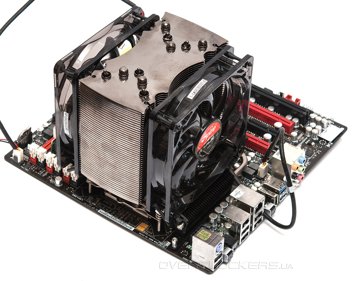

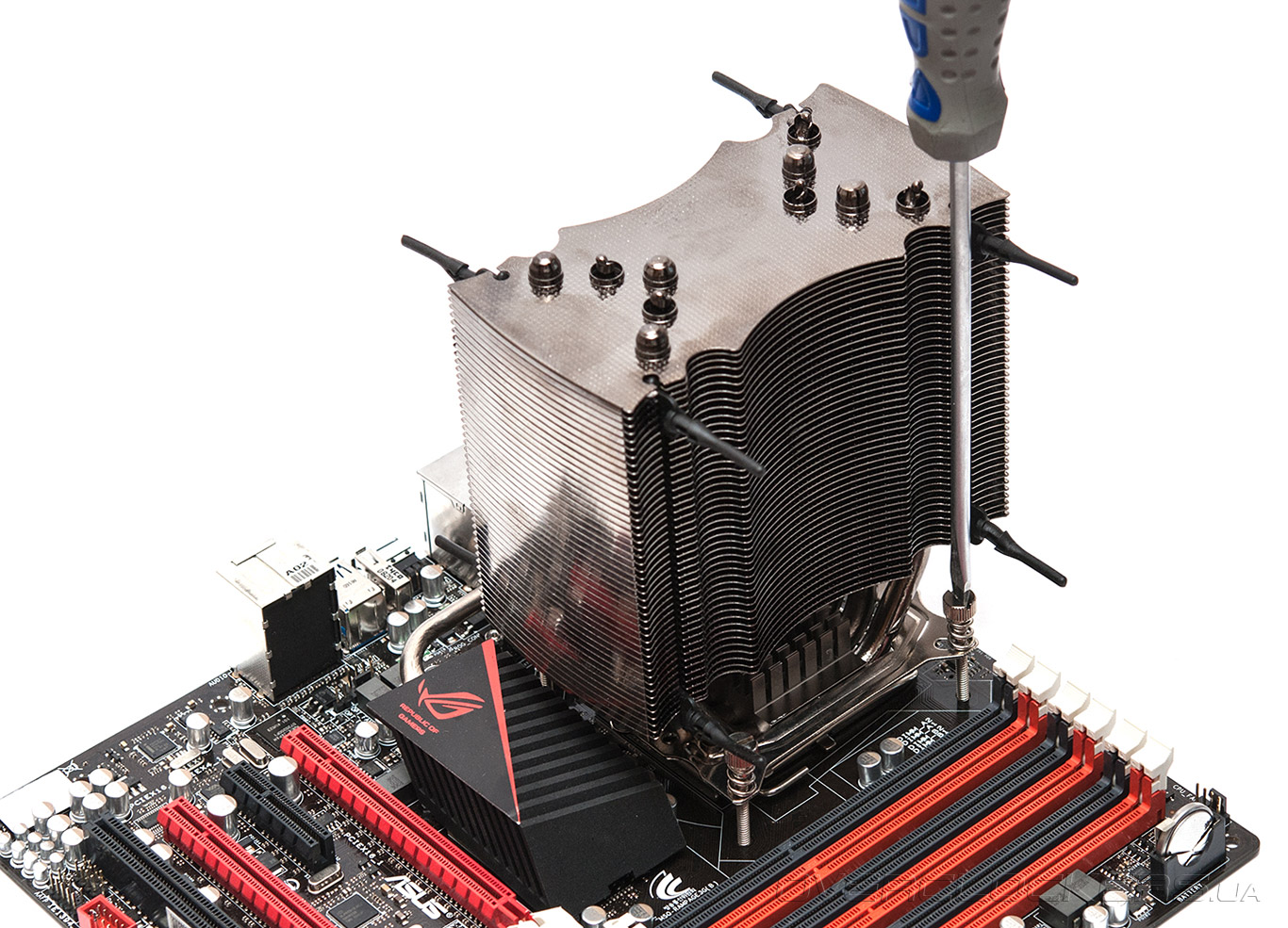

Затем переворачиваем плату, наносим на процессор термопасту и ставим кулер. Прикручиваем прижимные гайки с четырёх сторон. Делать это лучше поочерёдно для каждой гайки по одному обороту, чтобы избежать перекоса системы охлаждения. Закручивать можно как руками, так и отвёрткой.

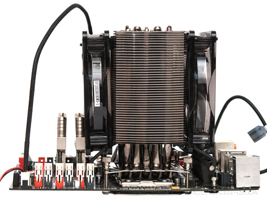

Установленный кулер держится на своём месте очень хорошо. Если закрутить прижимные гайки до упора, то текстолит материнской платы немного прогибается, но в допустимых пределах.
Вентиляторы устанавливаются на резиновые «гвозди» в последнюю очередь. В целом крепление кулера к плате (в отличие от крепления вентиляторов) оставило исключительно положительные впечатления, оно надёжное и удобное, а прижим кулера ровный и настолько сильный, насколько это необходимо. Можно даже сказать, что система крепления Spire TherMax Eclipse II — образец для многих других производителей. Например, в сравнении с креплением Zalman CNPS10X Performa — она намного удобнее.
В собранном состоянии кулер препятствует установке модуля оперативной памяти с высоким радиатором в первый слот. Но этот недостаток есть и у подавляющего большинства других мощных башенных кулеров.

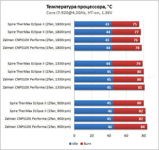

Данные в диаграмме разделены по группам в зависимости от скорости вентиляторов.
Тестирование Spire TherMax Eclipse II
Немного неожиданно, но Spire TherMax Eclipse II превосходит своего оппонента стабильно на 1—2 градуса во всех проведенных измерениях. Учитывая, что радиаторы у двух кулеров имеют примерно одинаковое оребрение, скорее всего свою роль сыграли тепловые трубки большего диаметра у Spire, а также использование технологии прямого контакта. Отличный результат, что тут ещё сказать!
