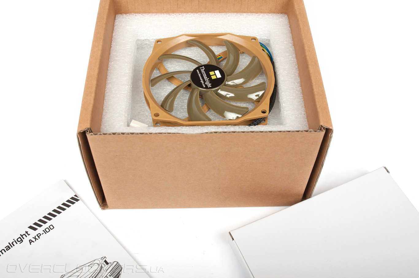

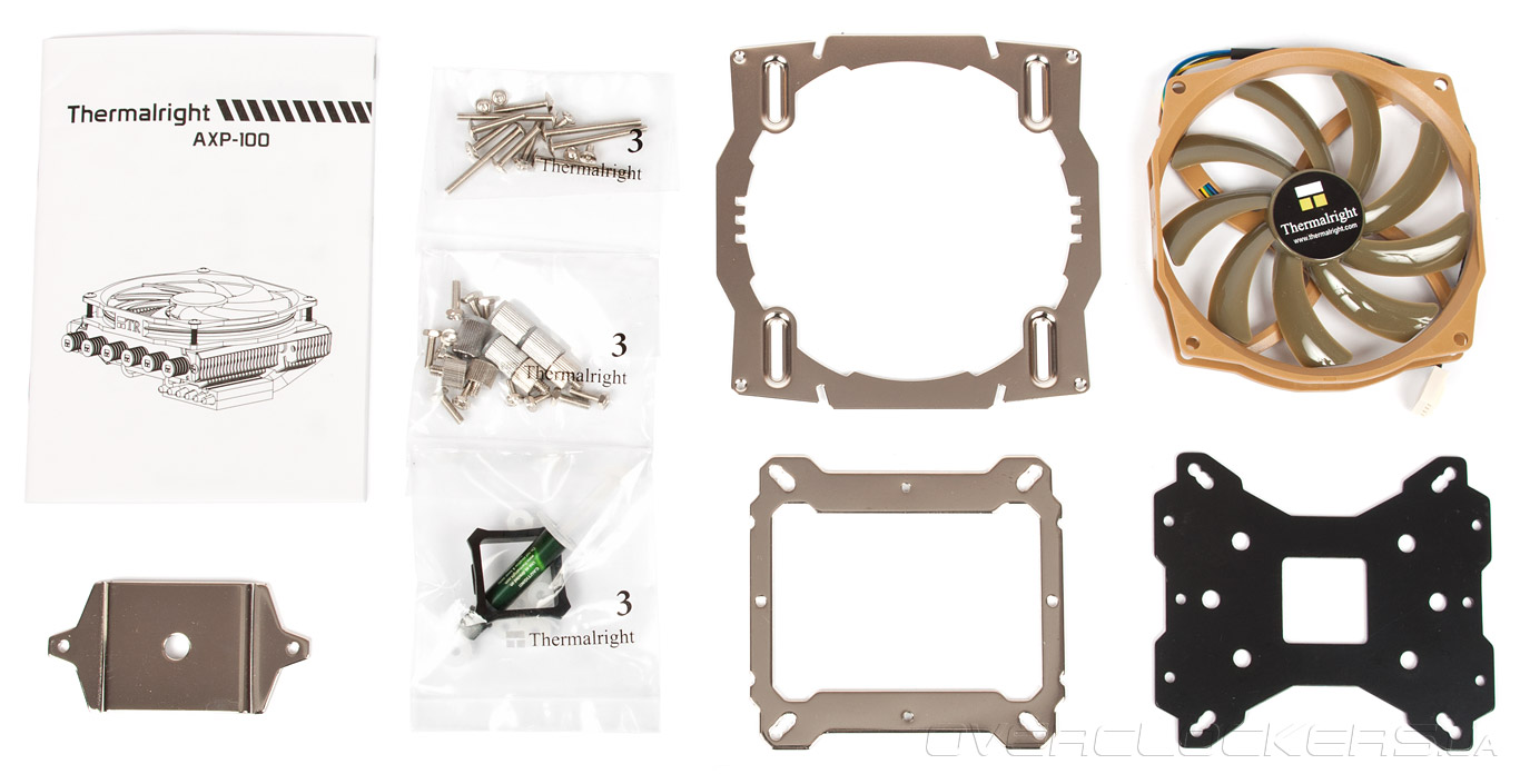

Вскрыв упаковку, обнаруживаем белый коробок, содержащий установочный комплект и инструкцию. В отдельном отсеке, прикрытом еще одним демпфером, уложен тонкий 100-мм пропеллер, под которым скрывается собственно сам радиатор, бережно обернутый плотным пластиковым пакетом.
Thermalright AXP-100

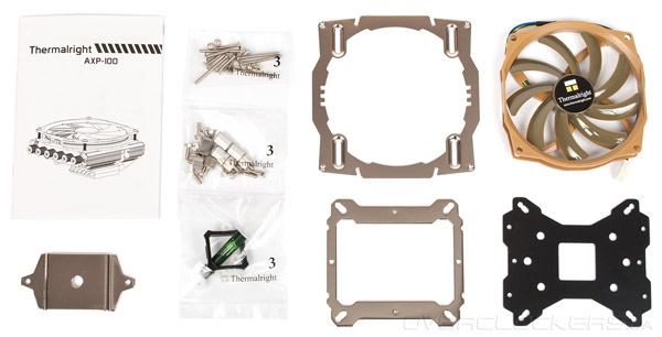

В установочный комплект входят:
  • вентилятор Thermalright TR-TY100;
  • универсальная усилительная пластина;
  • рамка крепления кулера;
  • рамка-переходник с типоразмера вентилятора 92 мм на 120 мм;
  • тюбик термопасты Thermalright Chill Factor III;
  • изоляционная прокладка для сокетов AMD и Intel LGA775;
  • набор винтов, гаек и прокладок для крепления кулера;
  • зажимная скоба для кулера.

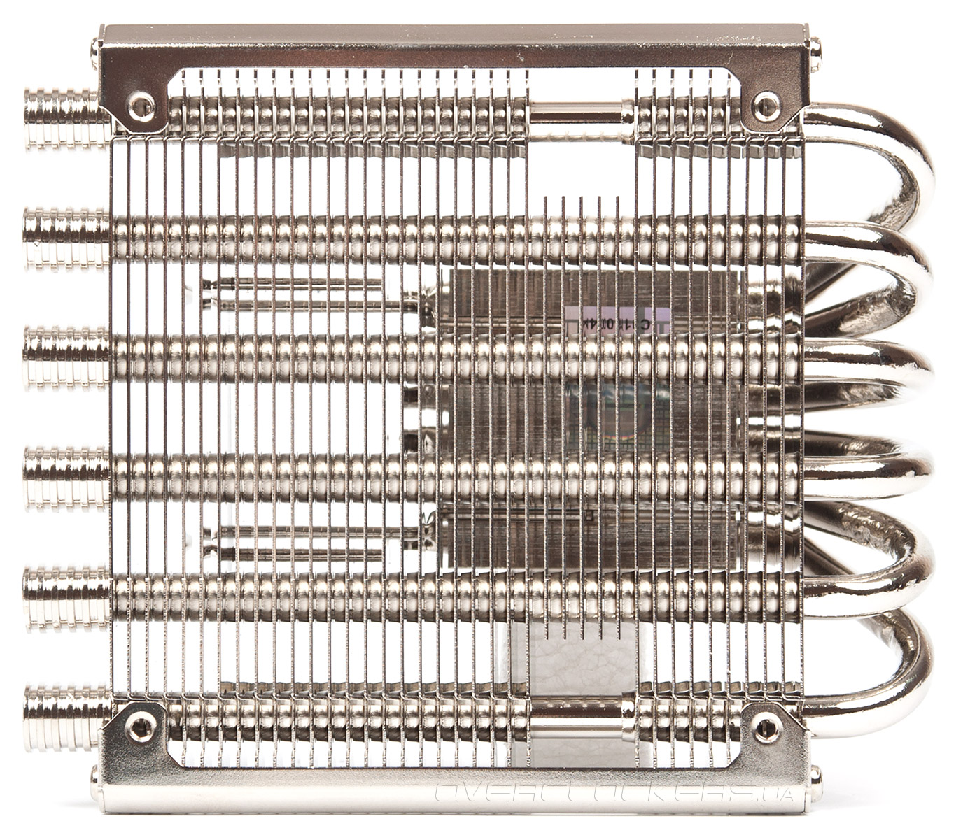

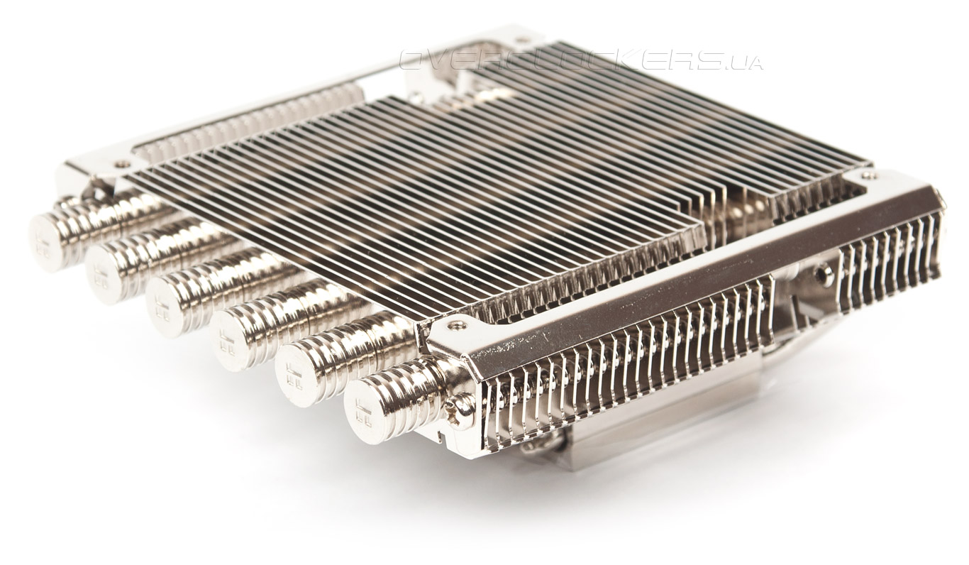

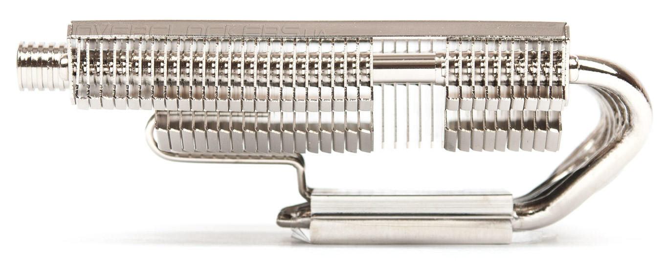

Thermalright AXP-100 выполнен в виде горизонтальной конструкции, состоящей из узких алюминиевых пластин, пронизанных шестью медными тепловыми трубками, диаметром 6 мм. Вся поверхность полностью покрыта никелем, для предотвращения преждевременной коррозии.
Концы тепловых трубок закрыты декоративными колпачками, содержащими миниатюрный логотип Thermalright. В этом ракурсе радиатор имеет ширину 106 мм.

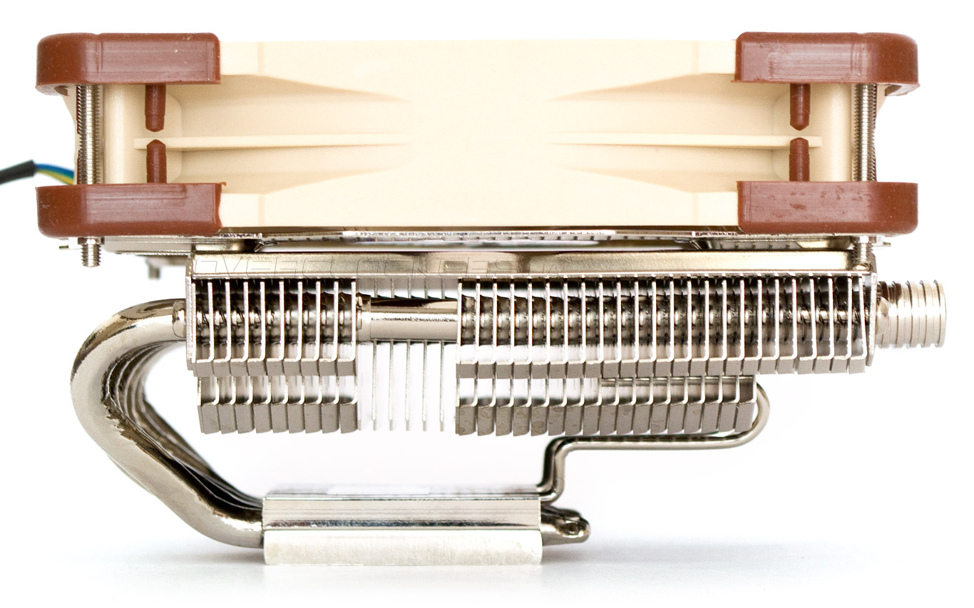

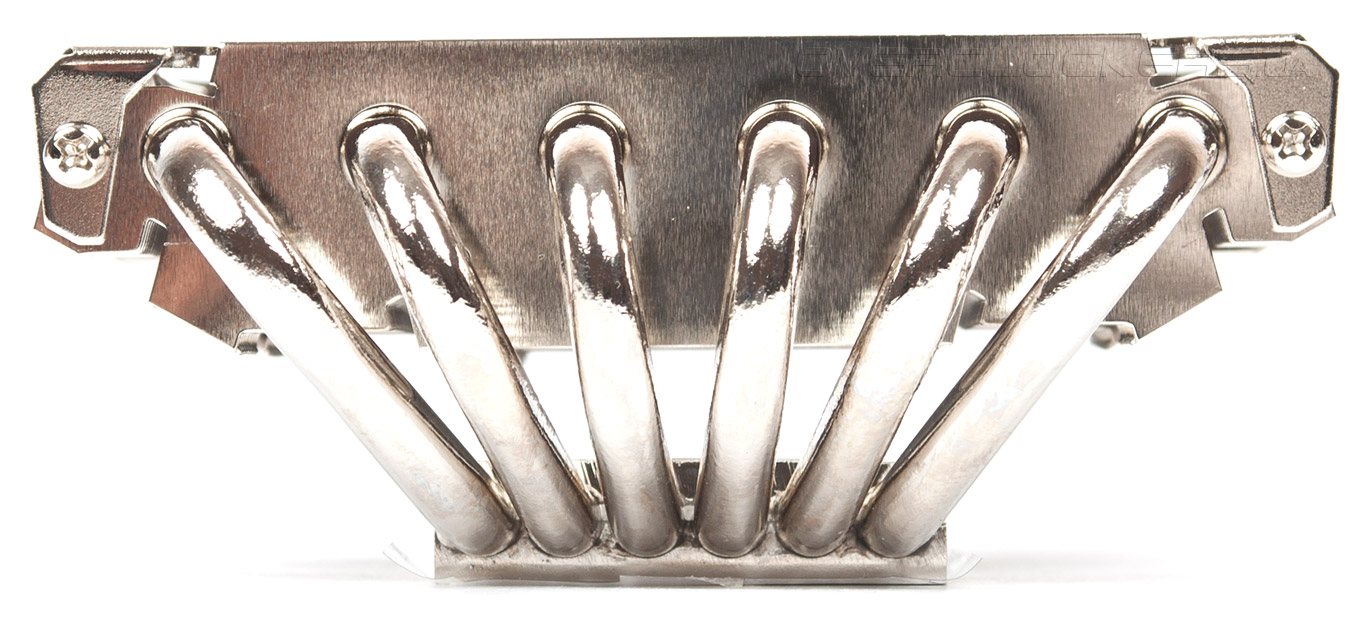

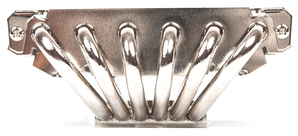

Тепловые трубки плавно загнуты и равномерно разведены по всей плоскости радиатора с шагом в 10 мм. Такая конфигурация обеспечивает наилучшее распределение тепла по поверхности. Высота конструкции в таком виде составляет всего 45 мм.
Пластины, подогнутые по бокам, образуют сплошную поверхность, чем улучшают общую жесткость конструкции. Толщина ребер достаточна, чтобы исключить случайные порезы. Общая длина радиатора в этом срезе 122 мм. Крайняя точка изгиба тепловых трубок отстоит от основания на 25 мм, что дает надежду на отсутствие конфликта между кулером и слотом PCI-E на материнских платах формата Mini-ITX.

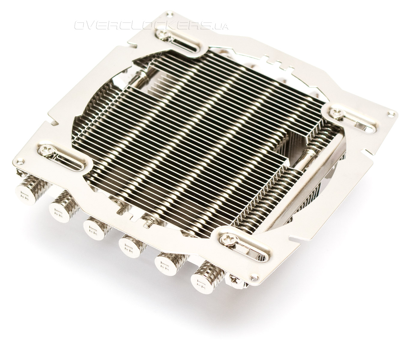

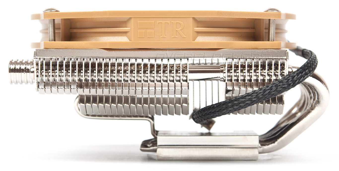

Дистанция между пластинами составляет 2 мм, что довольно много для такого мелкого кулера. Напоминаем, что большее расстояние между ребрами радиатора сильно улучшает его проницаемость для воздушного потока и замедляет накопление пыли. Обратной стороной такого решения является некоторое уменьшение площади рассеивания тепла, ведь поместив пластины ближе, их число можно было бы заметно увеличить. Два квадратных выреза между крайними трубками предназначены для жала отвертки, применяемой при установке. По углам расположены нарезные отверстия для крепления вентилятора.

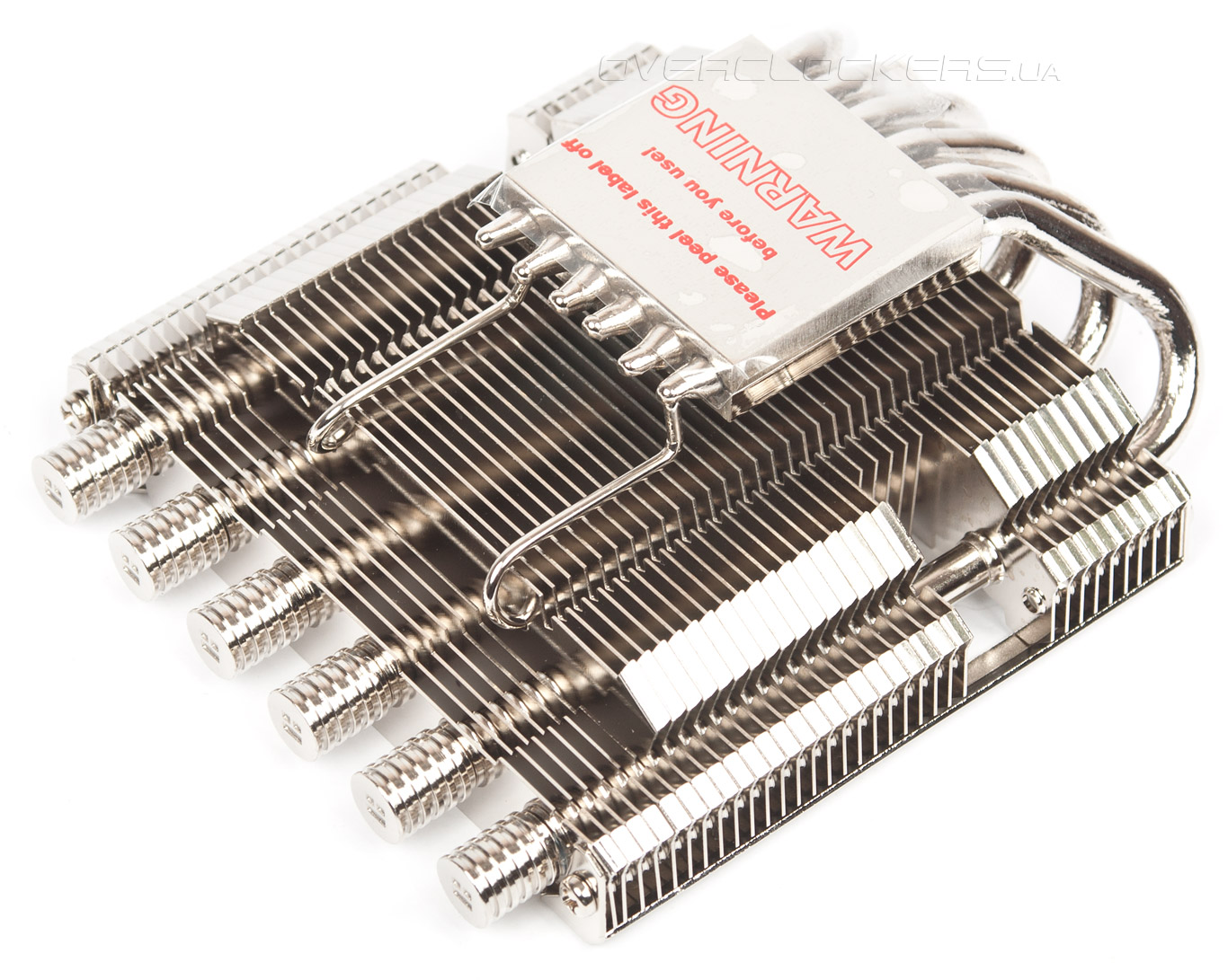

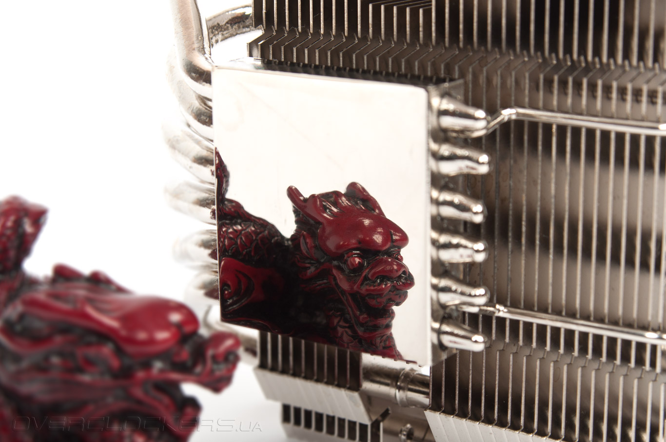

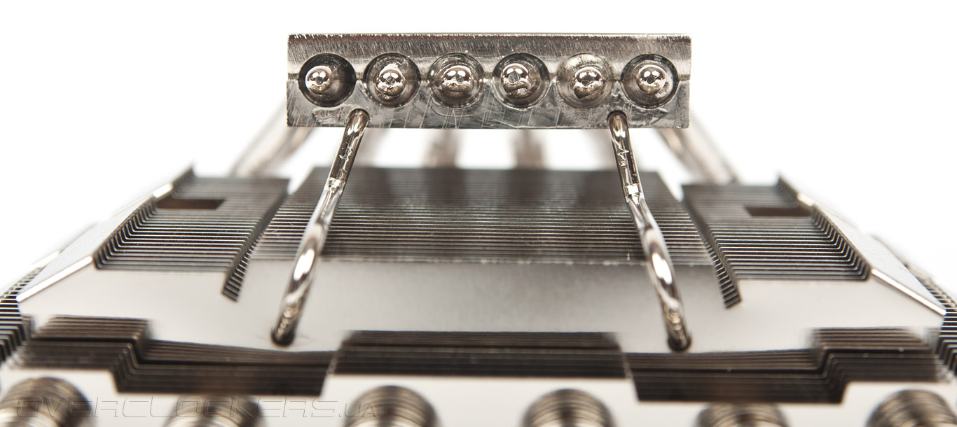

Тело радиатора имеет двухступенчатую структуру, приподнятую по бокам и опускающуюся к сокету в районе центра. Вероятно, это сделано с целью устранения возможного конфликта кулера по высоте с оперативной памятью, находящейся в первом слоте. От основания выходит две тонкие металлические проволоки, исполняющие роль дополнительных опор. Решение очень остроумное, ведь многие сборщики обожают поднимать материнскую плату, держась за процессорный радиатор. И мало кто задумывается о механической нагрузке на тепловые трубки при этом. Подошва традиционно закрыта защитной наклейкой, которую обязательно следует снять при монтаже.
Основание радиатора отполировано до зеркального блеска, но к его ровности есть определенные претензии. Подошва имеет заметную выпуклость, тянущуюся вдоль двух центральных тепловых трубок. Поэтому при установке не стоит жалеть термоинтерфейс, его основная часть все равно окажется возле крайних трубок. Нанесение же тонкого слоя пасты только снизит эффективность охладителя.

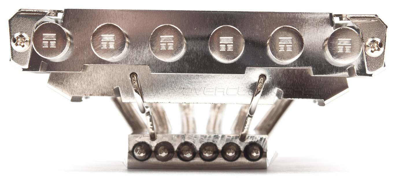

Тепловые трубки запрессованы в подошву кулера с зазором в 1 мм между собой и качественно пропаяны.

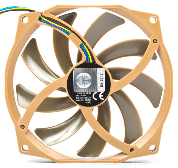

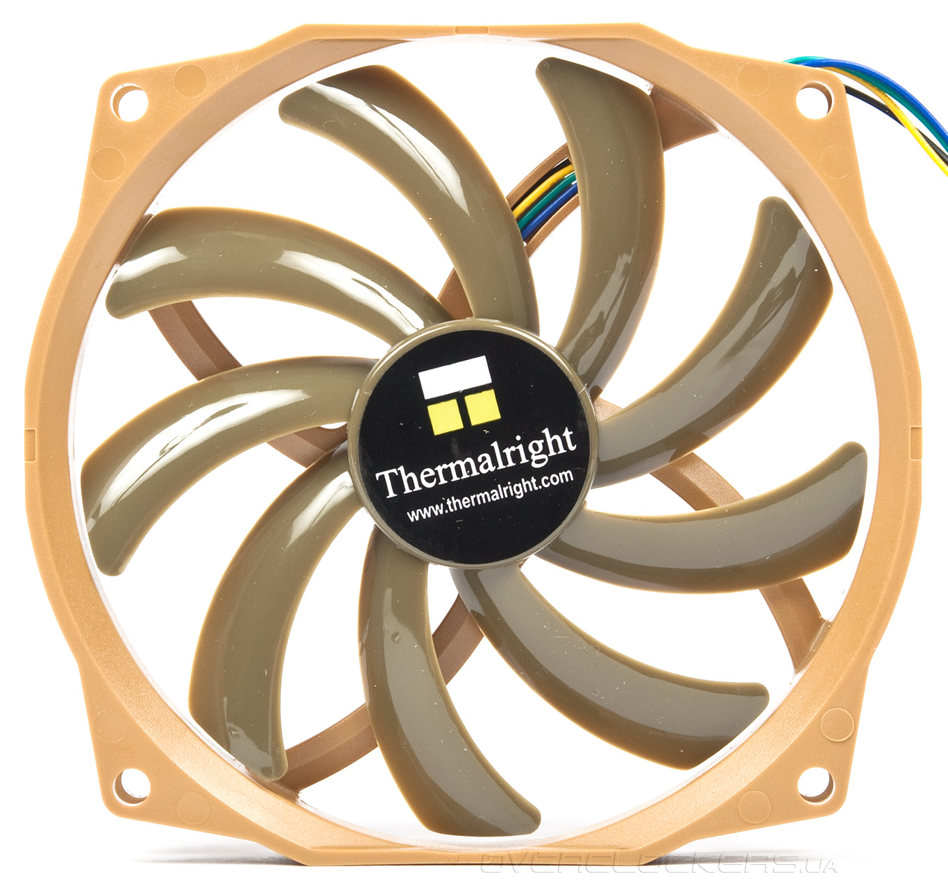

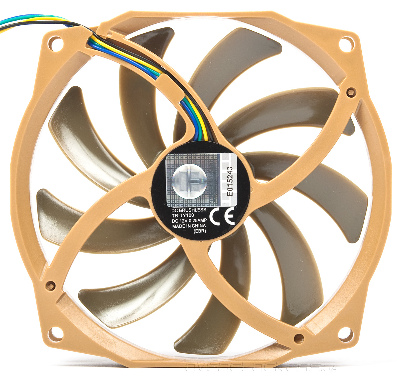

Рассмотрим комплектный вентилятор. Его физические размеры составляют 108х101х14 мм. Диаметр крыльчатки — 95 мм, посадочные отверстия подходят для типоразмера 92 мм. Девять узких загнутых лопастей и двухрядный шариковый подшипник качения намекает на долговечность при среднем уровне шума. Скорость вращения регулируется методом ШИМ в диапазоне 900—2500 об/мин. Подключение четырех-контактное, длина шнура 200 мм.
Вентилятор, имеющий маркировку TR-TY100, предназначен для работы от напряжения 12 В, при этом потребляет около 0,25 А. Касательно шума следует сказать, что характерный для данного типа подшипника звон сохраняется во всем диапазоне оборотов. На отрезке 900—1500 об/мин TR-TY100 является малошумным, при 1500—1800 уровень шума остается ниже среднего и лишь после 2100 об/мин начинает заметно урчать.

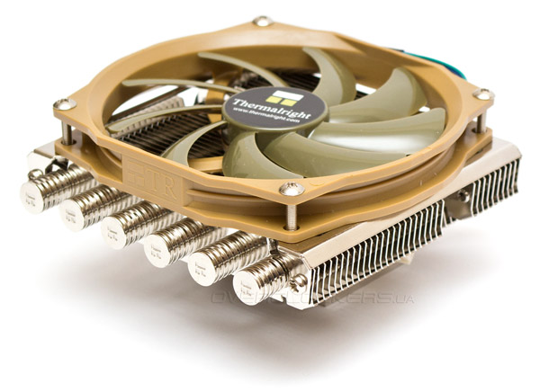

Thermalright AXP-100 с привинченным комплектным вентилятором, демпферы для гашения вибраций, к сожалению, не предусмотрены:

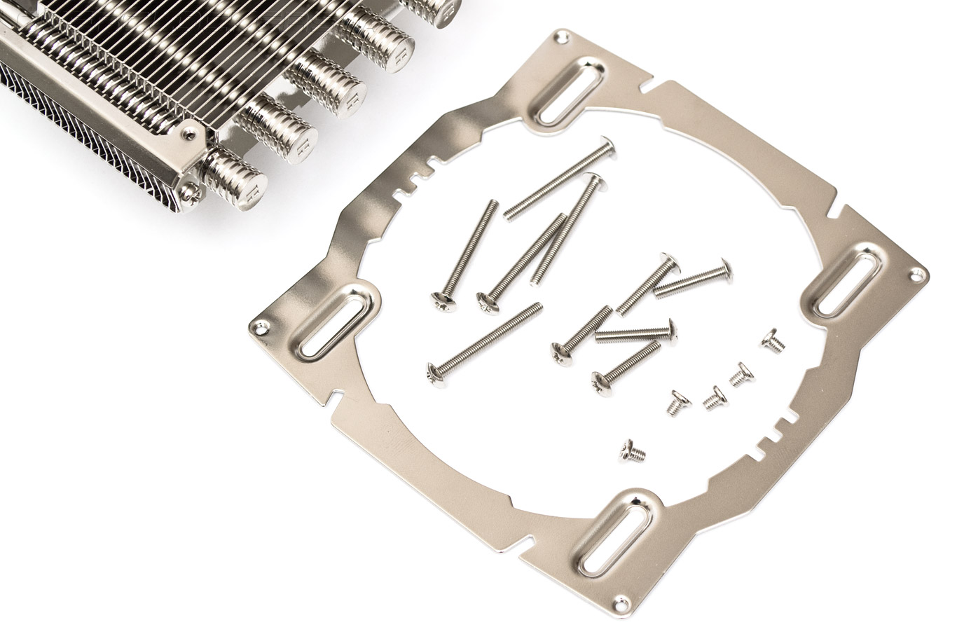

В комплекте с Thermalright AXP-100 поставляется рамка-переходник, позволяющая прикрепить вентилятор типоразмера 120 мм к отверстиям, рассчитанным на 92-мм вертушку. Длинные винты предназначены для пропеллеров толщиной 25 мм, средние — для 14 мм, а самые маленькие служат для крепления переходника. К каждому типу винтов полагается по одному запасному. Продолговатые отверстия на рамке позволяют смещать ее на +/– 15 мм относительно радиатора, чем уменьшают вероятность несовместимости большого вентилятора с обвязкой материнской платы.
Радиатор с установленной рамкой-переходником:
И с установленным Noctua NF-F12 PWM типоразмера 120х25 мм.
