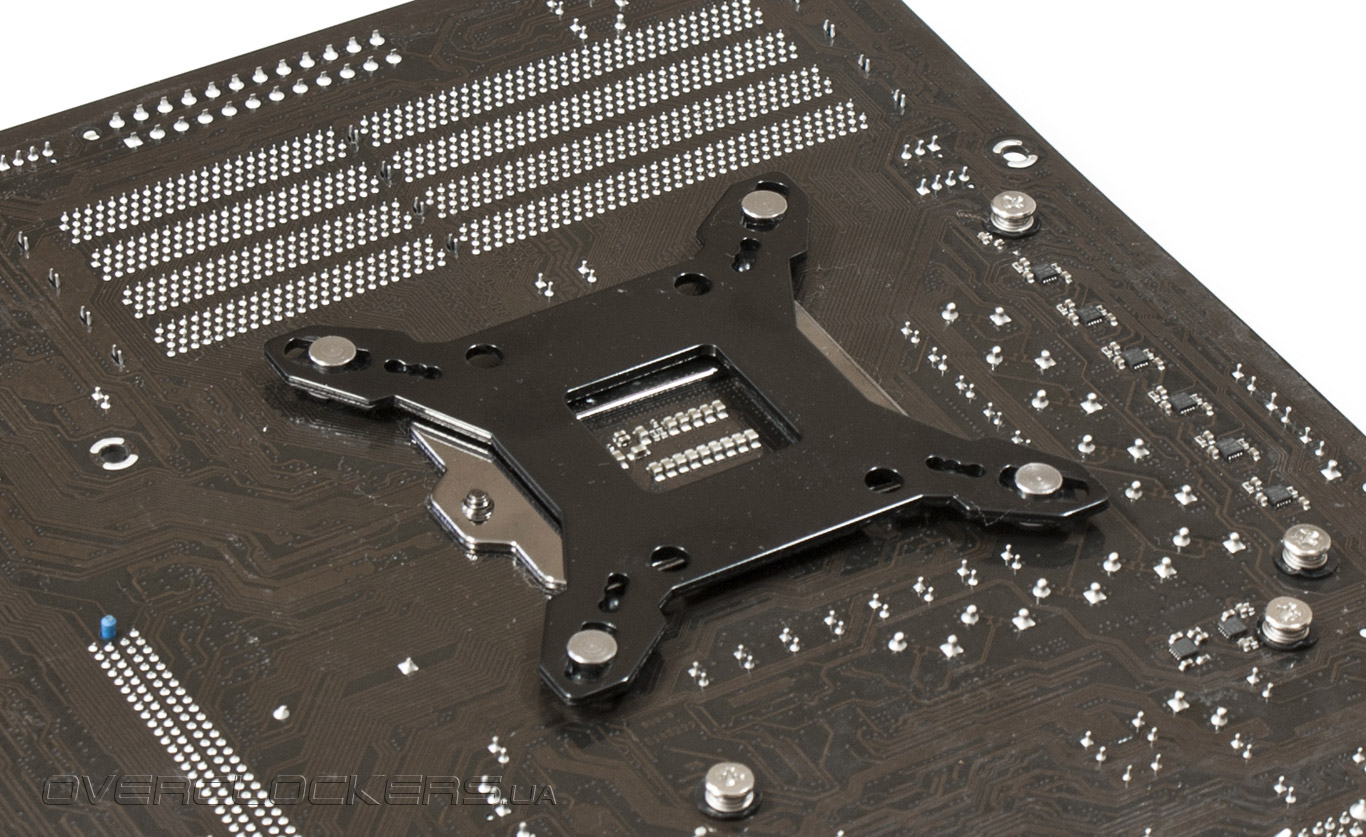

Радиатор можно установить на все платформы Intel. Система крепления точно такая же, как на всех современных процессорных кулерах Thermalright. Сначала нужно прикрепить к системной плате пластину жёсткости:

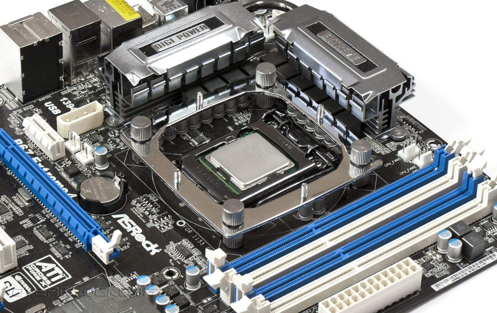

Затем устанавливается крепёжная рамка, к которой и будет прикручиваться радиатор. Рамка позволяет установить радиатор в любое из четырёх возможных положений. Это очень удобно, так как делает продукт более универсальным. Мы выбрали такое положение, при котором можно установить модули памяти с высокими «гребешками».

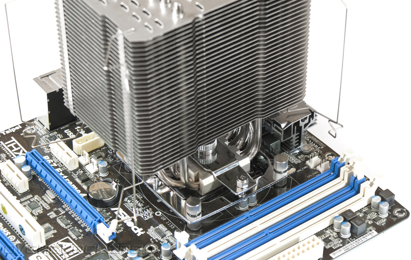

Сам радиатор прикручивается с помощью двух накидных гаек, а затем зажимается большим болтом посередине основания.

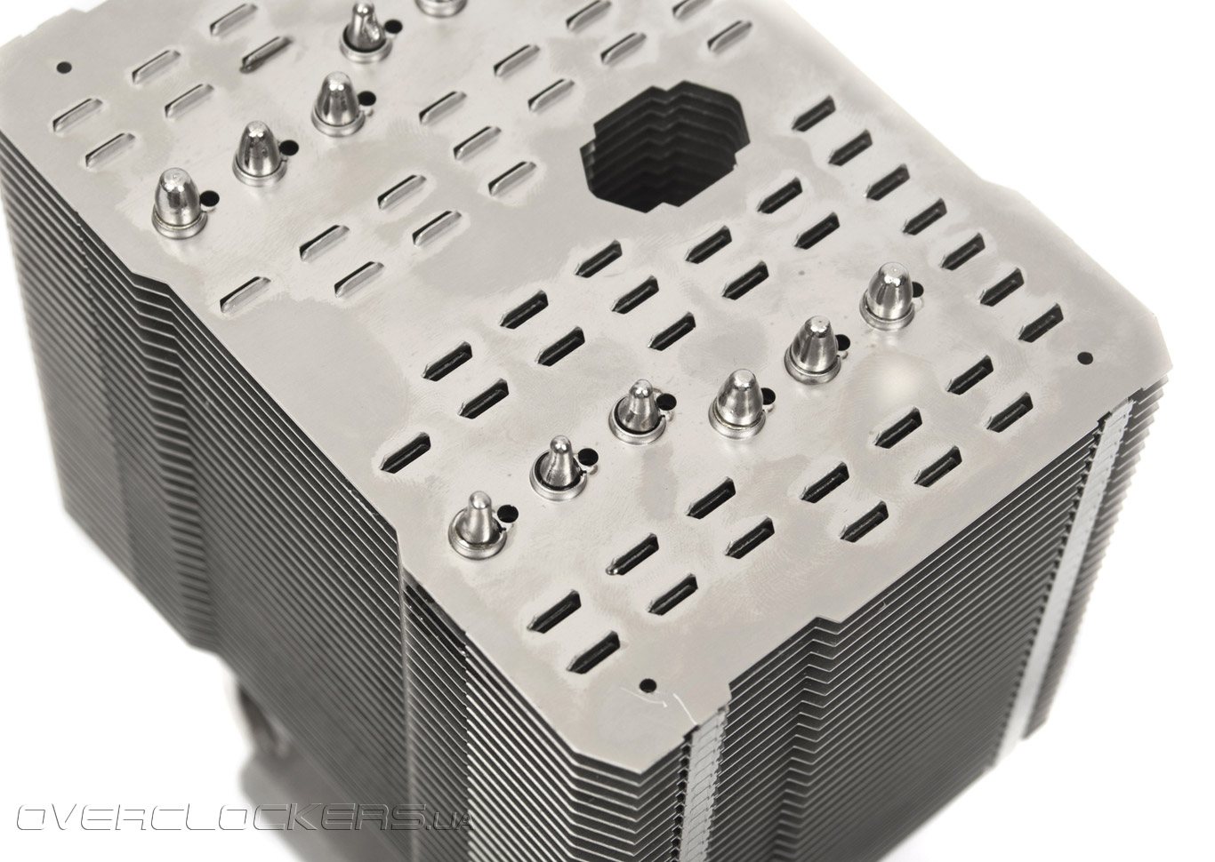

В пластинах присутствуют специальные отверстия, предназначенные для монтажа радиатора с использованием отвёртки. Вот только не понятно, для чего нужно было делать эти отверстия настолько большими, ведь для отвёртки достаточно и более мелких. Возможно, это сделано для красоты, однако потеря рабочей площади налицо.

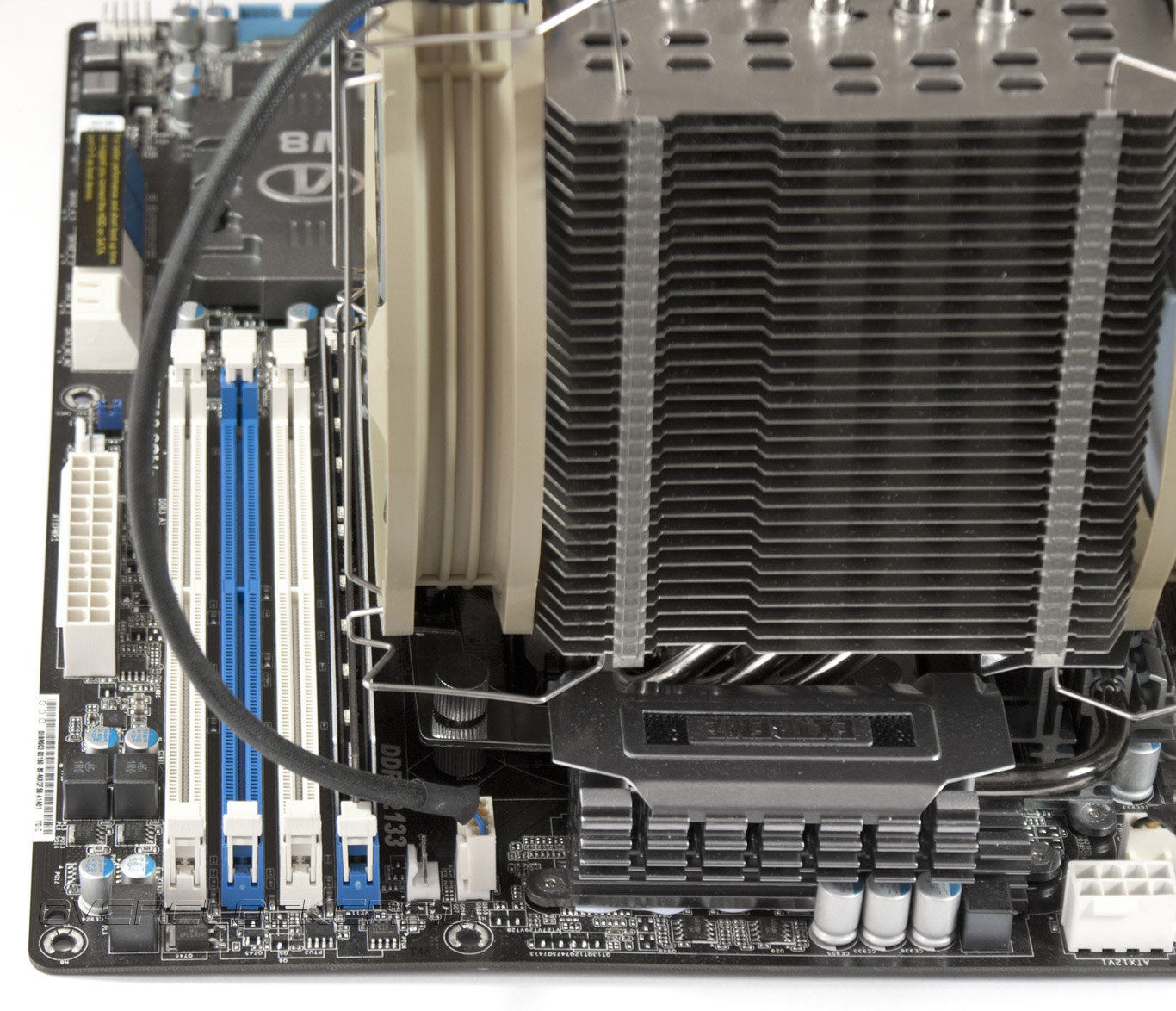

Поставляемые в комплекте скобы предназначены для одного 120- и одного 140-миллиметрового вентилятора. Мы же воспользовались скобами от Thermalright Silver Arrow и установили два вентилятора модели TY-140.
Thermalright HR-02
И тут обнаружилась ещё одна неприятная особенность крепления вентиляторов. Скобы мешают установке в первый слот DIMM памяти с высоким гребешком. Учитывая конструкцию кулера, инженеры могли бы потрудиться и над созданием новых скоб (по примеру Noctua или Prolimatech). Тогда кулер стал бы ещё лучше, а вентилятор, расположенный сразу за «гребешками» оперативной памяти, обеспечивал бы и их продув.
