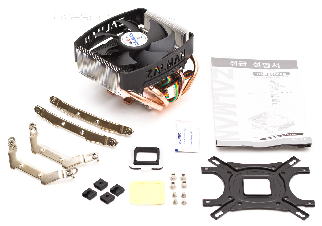

В установочном комплекте присутствуют только самые необходимые детали. Удобного внешнего контроллера оборотов, который был в ревизии «А», здесь нет. Помимо самого кулера и подробной инструкции к нему были обнаружены:
  • две лапки для крепления на актуальные сокеты AMD;
  • две лапки для крепления на сокеты Intel (LGA 775/115x/1366);
  • тюбик с термопастой;
  • пластиковая прокладка усилительной пластины (нужна для установки на Intel LGA 775 и разъемы AMD);
  • клейкая прокладка усилительной пластины;
  • четыре винта для крепления лапок к кулеру;
  • четыре гайки усилительной пластины;
  • четыре пластиковых стопора гаек;
  • универсальная усилительная пластина.

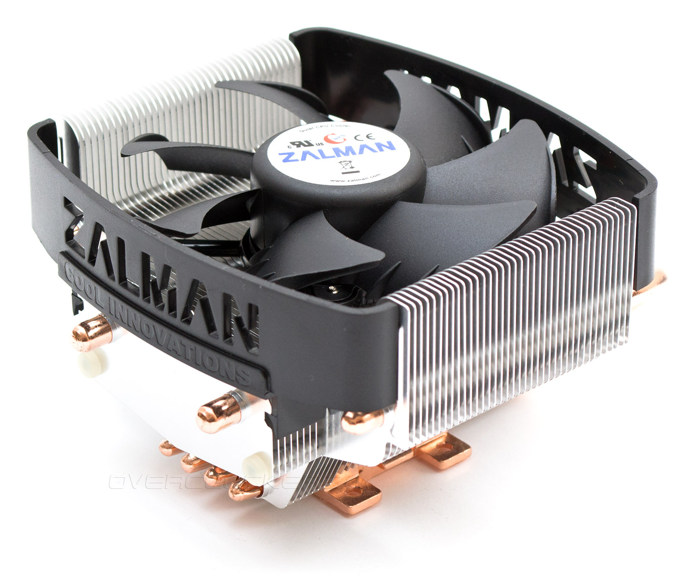

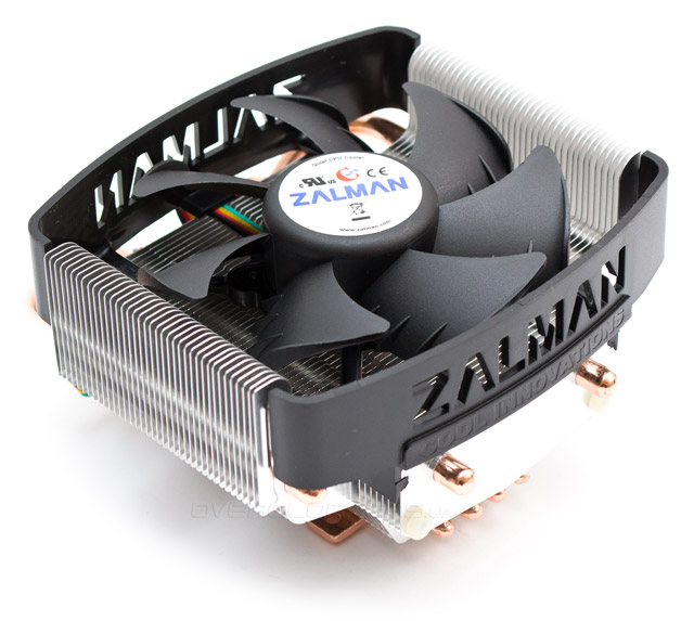

Zalman CNPS8000B — это небольшой кулер классической горизонтальной конструкции, использующий тепловые трубки для ускорения передачи тепла от подошвы к ребрам.
Zalman CNPS8000B

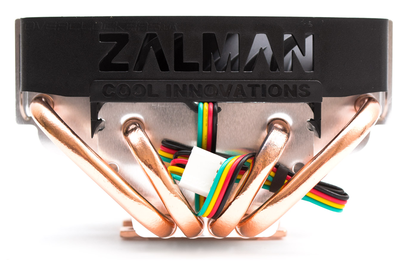

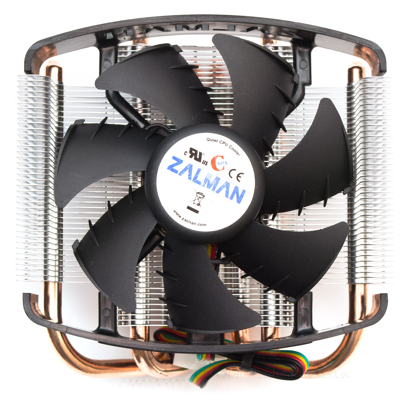

На кулере установлен нестандартный безрамочный вентилятор, который обозначен как 92-мм, но на самом деле имеет размах крыльев в 87-мм. На стандартных с виду лопастях сделаны небольшие законцовки в виде плавников, знакомые нам еще по вентилятору Zalman ZM-SF3 призванные уменьшать турбулентность и, соответственно, уровень шума. Крыльчатка способна вращаться в диапазоне от 1300 до 2600 об/мин, а её скорость регулируется посредством ШИМ. Разъем подключения к питанию четырехконтактный. Уровень шума пропеллера субъективно колеблется от среднего до высокого, в зависимости от скорости вращения. Даже на минимальных оборотах слышны паразитные призвуки от двигателя и подшипника, которые может быть и будут незаметны в корпусе, но на открытом стенде определенно привлекают к себе внимание.
Zalman CNPS8000B

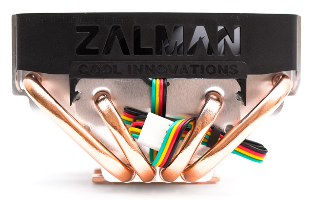

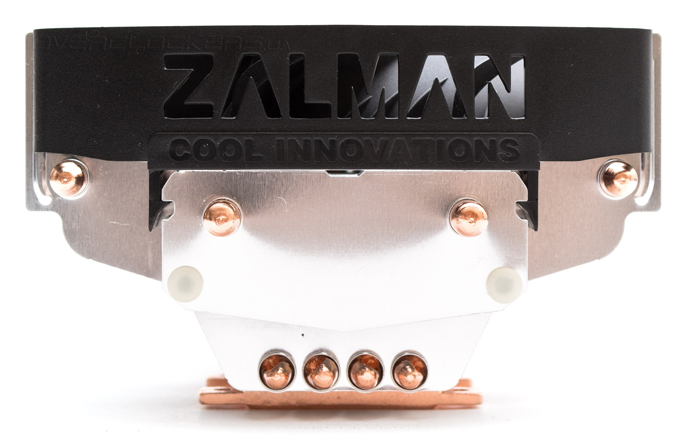

В передней проекции кулер имеет форму перевёрнутой и скругленной трапеции. Это сделано с целью повышения совместимости с оперативной памятью и элементами обвязки процессорного разъема. Ширина Zalman CNPS8000B составляет 108 мм, а высота — 66 мм, что хоть и не позволяет зачислить его к низкопрофильным системам охлаждения, но является достаточно «низким» (в позитивном смысле этого слова) показателем в своем классе. Диаметр тепловых трубок стандартный — 6 мм.

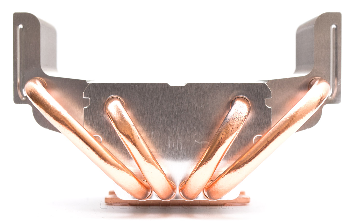

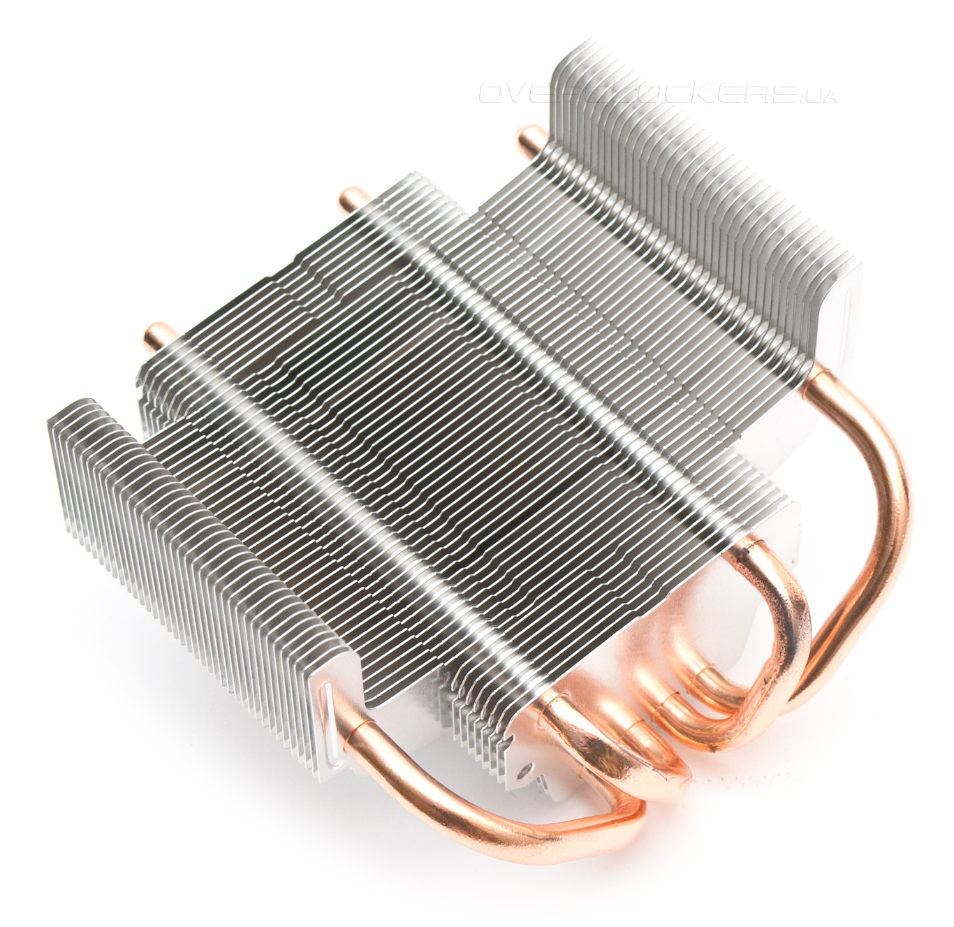

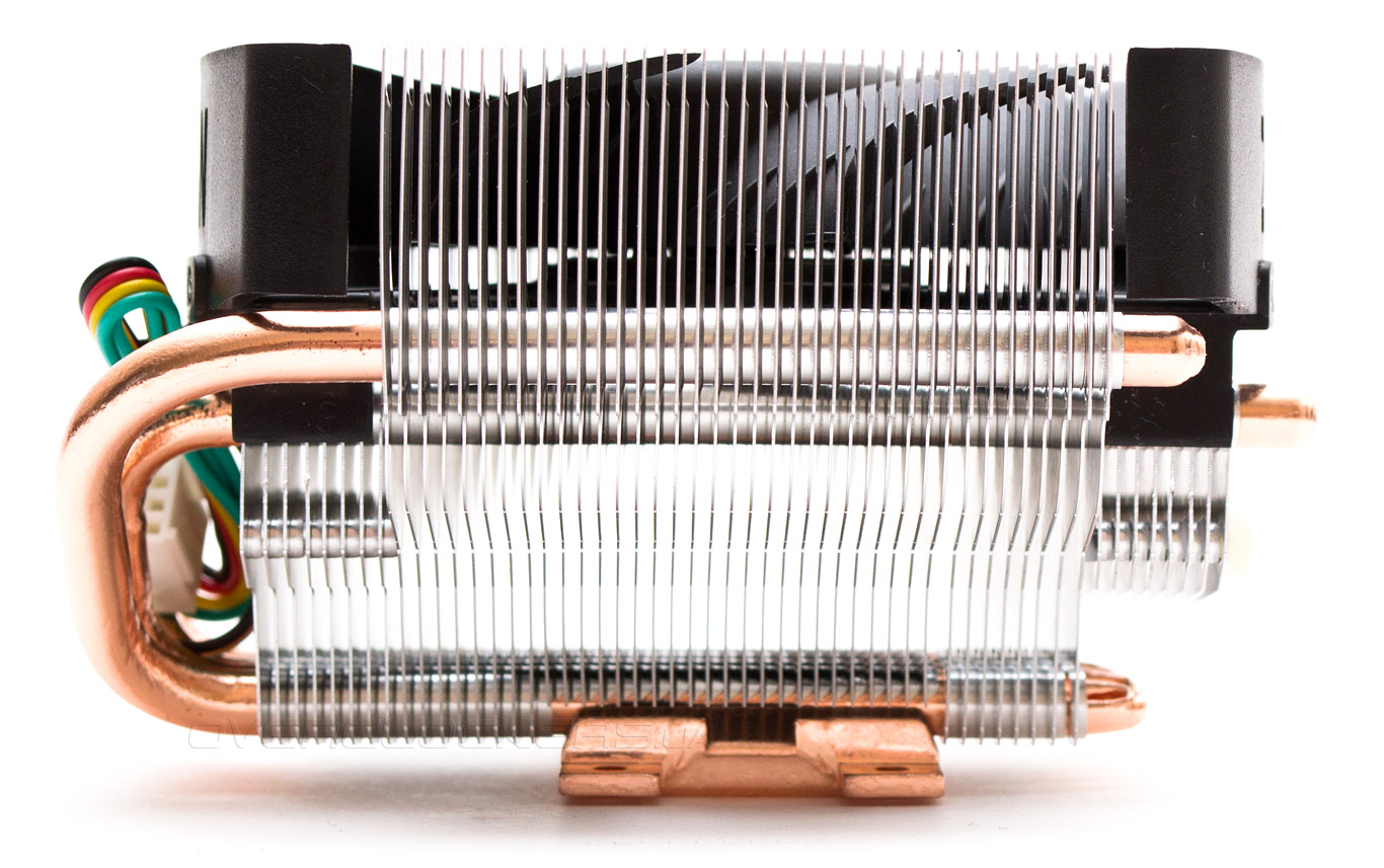

При взгляде на кулер сбоку становится заметной легкая асимметрия в расположении С-образных тепловых трубок относительно подошвы. Их изгиб сильно выдвинут назад, что может приводить к конфликтам с элементами вокруг процессорного разъема на некоторых типах материнских плат. Кроме того, размер кулера по длине составляет 111 мм, а не 108, как указано в спецификациях и этот момент тоже нужно учитывать.
Zalman CNPS8000B

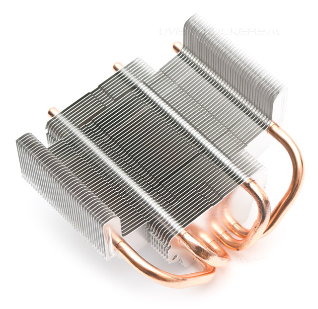

Zalman CNPS8000B имеет 54 ребра разного размера и формы, толщиной 0,3 мм и суммарной площадью рассеивания тепла в 2872 см². Зазор между ребрами составляет 1,7 мм, что дополнительно снижает эффективность вентилятора при работе на малых оборотах.
Тепловые трубки равномерно разведены в стороны в теле радиатора. Следов пайки в местах соприкосновения трубок с радиаторными пластинами не наблюдается.

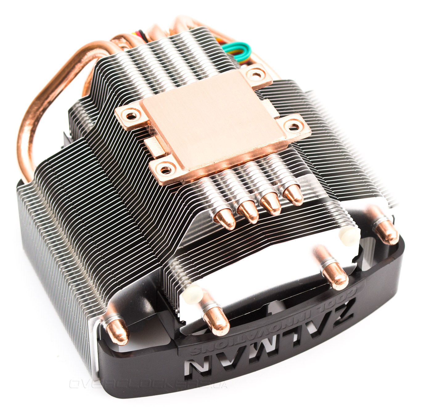

Подошва кулера полностью медная, без следов полировки, но зато достаточно ровная. Тепловые трубки, скорее всего, приклеены к основанию, поскольку следов припоя не видно.

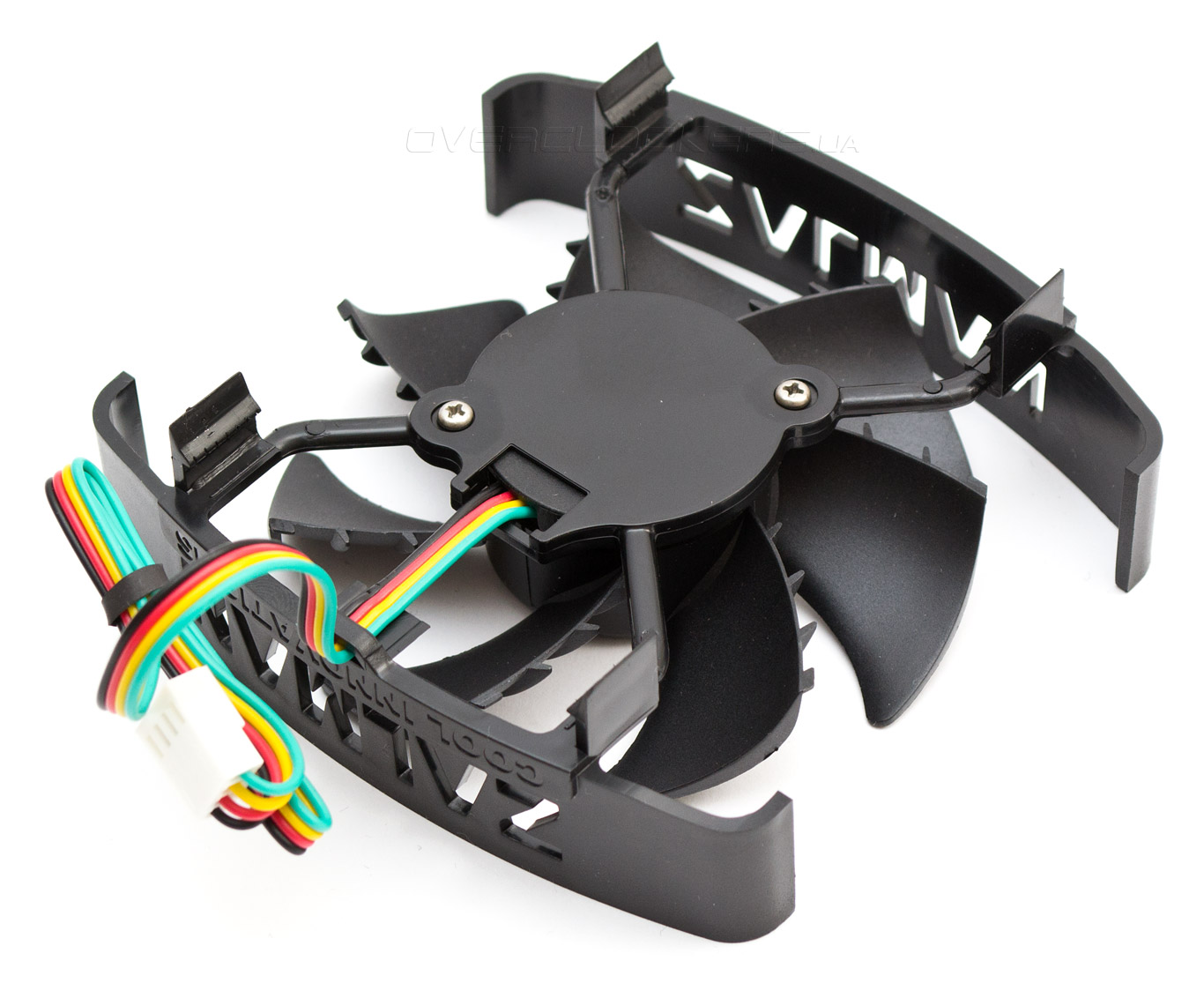

Попытавшись снять пропеллер, я обнаружил, что это сделать совсем не просто без повреждения радиатора. Четыре пластиковые клипсы держат его крепко, а рычаг для их снятия упереть некуда — кругом хрупкие ребра. Выход был найден неожиданно. Можно прикрутить на место крепежные лапы для разъемов Intel и упирать линейку или отвертку уже в них, по очереди освобождая клипсы. Статор вентилятора имеет круглое пластиковое основание (диаметром 36 мм) прикрученное к рамке двумя шурупами. Поэтому, при кустарной замене, крыльчатку и статор нового вентилятора можно просто вырезать из рамки и приклеить на место старого, не нарушая при этом общий эстетический вид.
