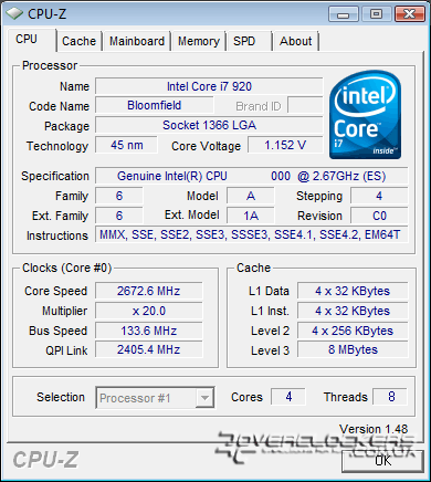

Ее также называют опорной частотой шины QPI, QPI bclk или просто Bclk (утилита CPU-Z определяет ее как Bus Speed). По своему назначению она полностью соответствует частоте тактового генератора в современной платформе AMD — за счет нее формируется частоты ядер, кэш-памяти, контроллера памяти и частота системной памяти. Например, частота Core i7-920 получается умножением коэффициента 20х на 133 МГц. Естественно, при разгоне CPU путем повышения Bclk будут расти частоты всех блоков процессора, шины QPI и памяти, что может сказаться на их стабильной работе. Частота шины QPI для процессоров Intel Core i7-920 и Core i7-940 составляет 2,4 ГГц, что эквивалентно пропускной способности 4800 мегатранзакций в секунду (или 4,8 ГТ/с). Для Core i7-965 EE это значение соответствует 3,2 ГГц или 6,4 ГТ/с. Зная частоту QPI можно без проблем высчитать коэффициент умножения шины у каждого из процессоров: для Core i7-920 и Core i7-940 он равен 18, для Core i7-965 EE — 24.

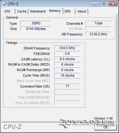

Но частота шины Quick Path Interconnect не единственная проблема, с которой можно будет столкнуться при разгоне обычных Core i7. Дело в том, что в новых CPU кэш третьего уровня и контроллер памяти (данная часть процессора называется Uncore) работает на отличной от процессора частоте — по рекомендации Intel, частота этих блоков должна быть в два раза выше эффективной частоты памяти. Данный параметр изменяется в настройках BIOS Setup материнской платы (коэффициентом или выбором частоты).
Core i7-920
Отслеживать значения Uncore можно при помощи все той же утилиты CPU-Z — за это отвечает параметр NB Frequency в закладке Memory.
Из поддерживаемой памяти для младших Core i7 заявлена только DDR3-800/1066 (коэффициенты 6х, 8х), для Core i7-965 Extreme Edition этот список расширен до DDR3-1333 (коэффициент 10х).

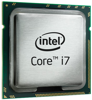

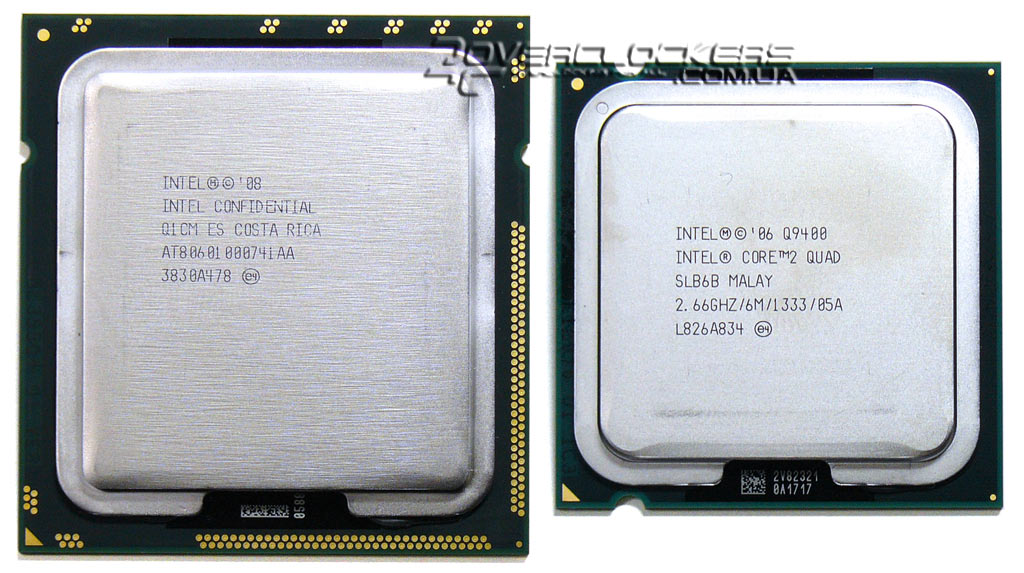

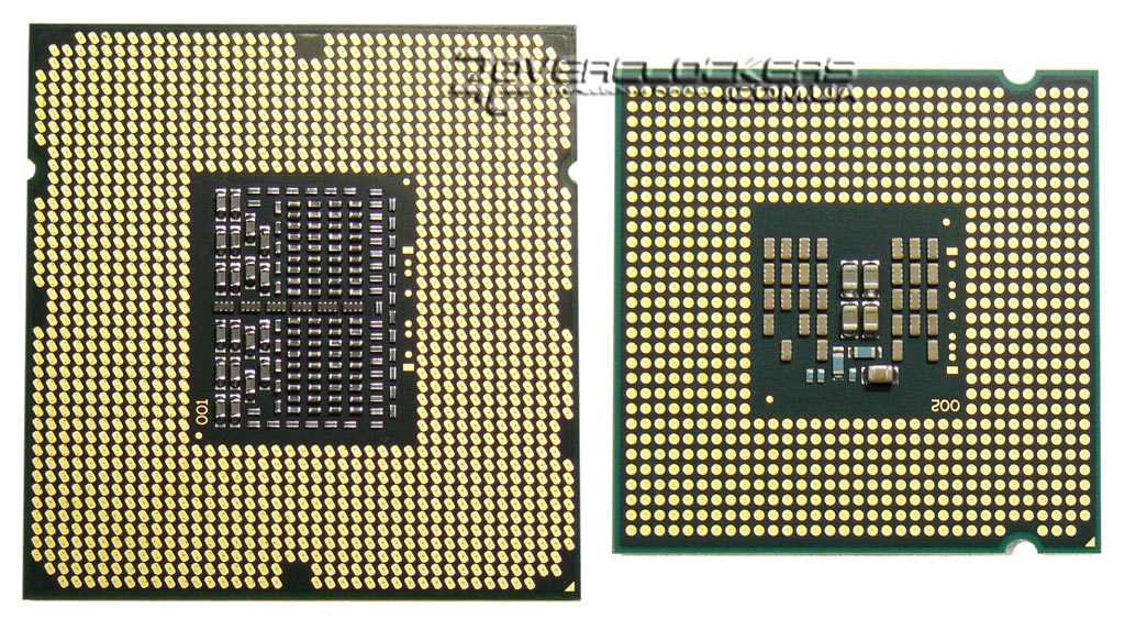

За счет переноса части северного моста в CPU, его размеры несколько увеличились, как и количество контактов — теперь их 1366, а сам процессор стал немного продолговатым по сравнению с Core 2.
Core i7-920
Core i7-920

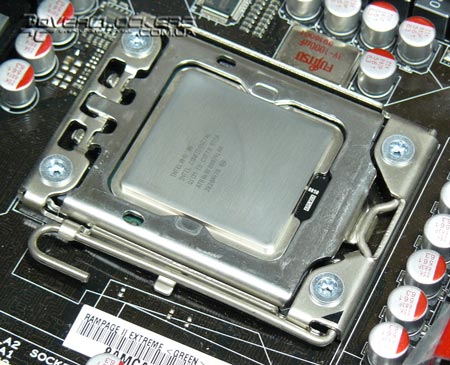

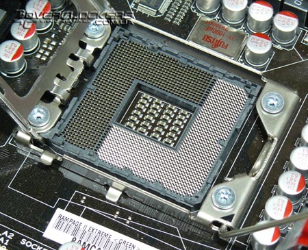

Процессорный разъем также претерпел изменений и кроме увеличенных размеров и количества контактов обзавелся усилительной пластиной с обратной стороны материнской платы, которая прижимается четырьмя болтами.
Socket LGA1366
Socket LGA1366

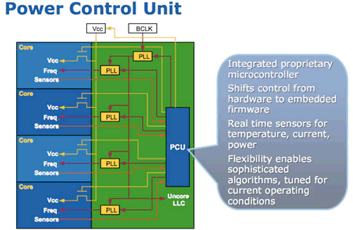

Для слежения за состоянием процессора, в нем был размещен специальный микроконтроллер Power Control Unit (PCU), который отвечает за мониторинг и регулирование показателей напряжения, силы тока и температуры ядер.
Power Control Unit

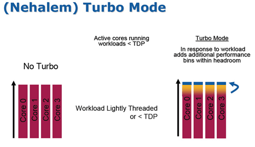

Кроме того, Core i7 обладает технологией Turbo Boost, которая позволяет автоматически увеличить частоту процессора при недостаточной загрузке ядер путем поднятия коэффициента умножения CPU на один пункт (при номинальной Bclk разгон составляет 133 МГц) или на два пункта, но только для одного ядра.
Turbo Boost
Единственное условие работы «турбированного режима» — уровень TDP не должен превышать номинального значения. Частота нашего тестового процессора Core i7-920 с активированной технологией Turbo Boost во время прохождения тестов равнялась 2800 МГц, что соответствовало «слабому» разгону. На основании этого можно предположить, что режим Turbo Mode работает не только при слабой нагрузке на процессор.

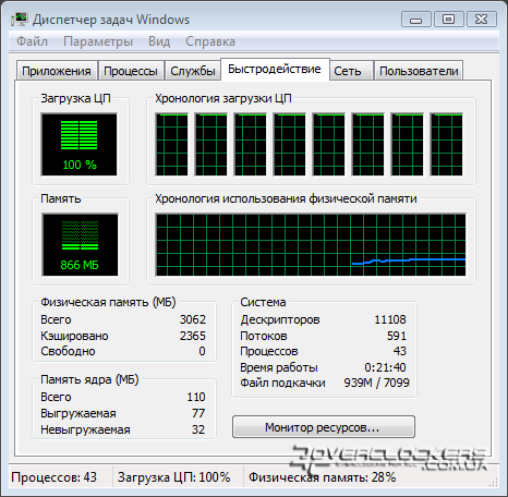

Наличие официального авторазгона будет полезно при работе технологии Hyper-Threading (или Simultaneous Multithreading — SMT, технология «одновременной мультипоточности»), так как некоторые приложения не способны задействовать все возможности процессора, а порой включение HT влечет за собой падение производительности системы. И в этом случае поднятие частоты CPU компенсирует этот недостаток. Как и ранее во времена Pentium 4 HT, операционная система видит логические и физические ядра как отдельные, и для процессоров Core i7 это количество достигает восьми штук.
Core i7-920
При необходимости технологию Hyper-Threading, а также Turbo Boost можно отключить и тем самым перевести процессор в режим обычного четырехъядерного CPU.
