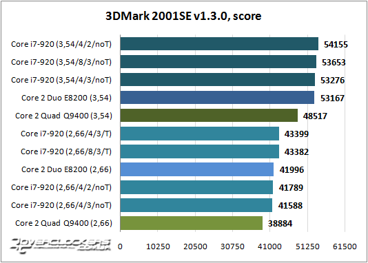

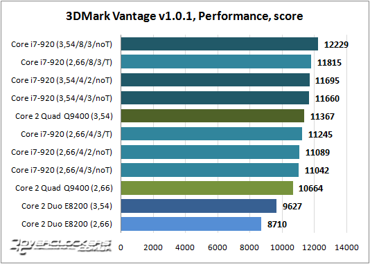

В 3DMark 2001SE (который через пару лет отметит свой первый десяток лет) быстродействие Core i7 и Core 2 Duo практически одинаковое. Core 2 Quad отстает от них за счет меньшего кэша, и будь на его месте Q9450 с 12 МБ кэш-памяти второго уровня, возможно, расстановка сил немного изменилась бы. Использование двух каналов памяти благоприятно сказывается на производительности новой платформы.

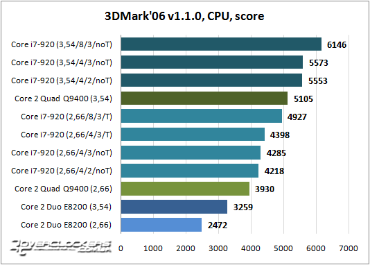

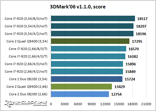

Пакет 3DMark’06 в должной мере поддерживает многопоточность, что отразилось на результатах Core i7-920 с Hyper-Threading. Естественно, четырехъядерный процессор на базе архитектуры Penryn никаких шансов не оставил своему двухъядерному собрату, несмотря на два раза меньший L2-кэш, относящийся к каждой паре ядер.

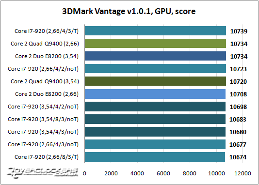

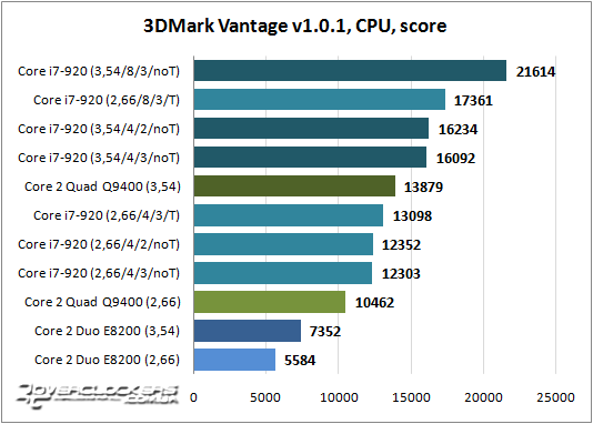

3DMark Vantage еще больше реагирует на количество ядер. При номинальной частоте Core i7 все также опережает своих оппонентов за счет архитектурных особенностей. Следующий график не такой показательный, как предыдущие, но дает почву для дальнейших размышлений.
Итак, разница в GPU-тесте между режимами работы процессоров составляет доли процентов. Если же присмотреться к графику, то система с Bloomfield в большинстве случаев занимает последние строчки. К чему бы это?

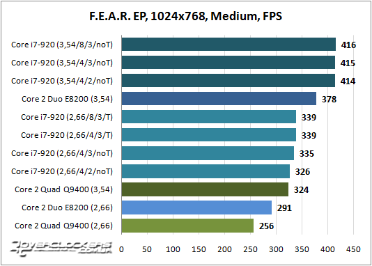

Известный фейк о поддержке многопоточности в игре F.E.A.R. перекочевал и на ее продолжение Extraction Point, что делает игру сугубо измерителем потенциала процессора, как одноядерного решения. И если с Core i7 и так все ясно, то Core 2 Duo E8200 благодаря своему 6-мегабайтному кэшу второго уровня становится производительней четырехъядерного процессора.

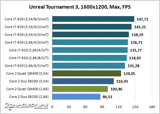

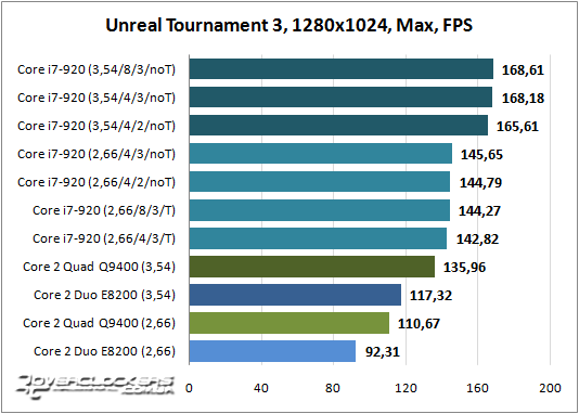

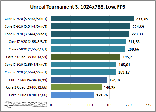

Аппетиты движков Unreal Tournament становятся все умереннее и умереннее. Добавим современные тенденции и получим рост производительности 50% при переходе с двухъядерного процессора на платформу Nehalem. А если еще и разогнать… Core i7-920, то более 200 кадров в секунду обеспечены. Хотя, Core 2 Quad Q9400 тоже не промах при разгоне.
При использовании графики с максимальным качеством рост производительности уже не такой стремительный, а с повышением разрешения между разогнанным и не разогнанным Core i7 разница начинает нивелироваться. И, конечно же, обладателям мониторов с большей диагональю станет все равно, какой именно процессор у них установлен.

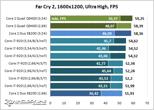

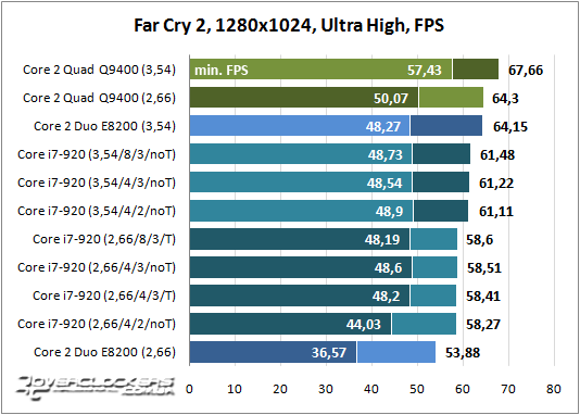

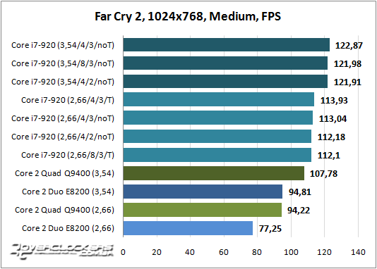

Вышедший осенью прошлого года шутер Far Cry 2 уже в полной мере поддерживает четырехъядерные процессоры, что видно по результатам.
Только вот незадача — опять непонятное падение производительности на системе с Bloomfield. Даже разогнанный двухъядерный E8200 показывает больший результат, чем Core i7-920, работающий на частоте 3,54 ГГц. Причем, минимальный FPS на последнем ниже, чем у оппонентов.

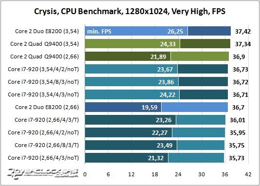

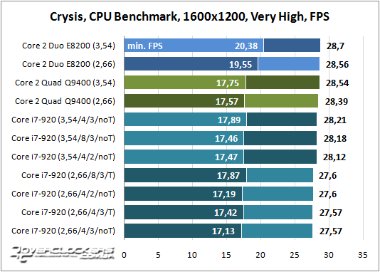

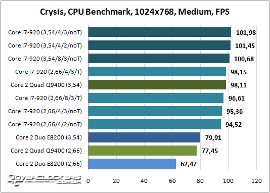

Математические расчеты берут свое и Core i7 в CPU тесте игры Crysis на 20-50% производительней процессоров предыдущего поколения. Лишь при разгоне Core 2 Quad Q9400 может конкурировать с новичком.
Ой, а мы это уже где-то видели: опять падение производительности на Core i7 при переходе к высоким разрешениям и качественной графике. Может, архитектура Nehalem вовсе и не игровая? Или это все та же проблема «BIOS-драйвера»? Пока сказать сложно, что именно является проблемой. Возможно, это как-то связано только с нашей системой и с другими в этом плане все в порядке. А для подтверждения этого факта необходимо провести исследование на платах других производителей, что и будет сделано в следующий раз.

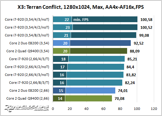

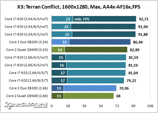

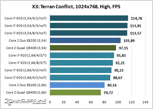

В X3: Terran Conflict есть зачатки поддержки многоядерности и распределение мест по результатом как и положено, от Core 2 Duo до Core i7.

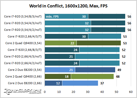

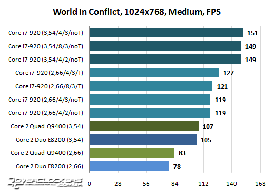

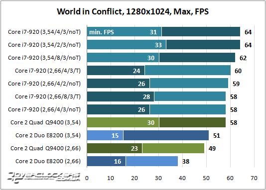

Процессорозависимая игра World in Conflict отлично отреагировала на новую архитектуру, что дало 50% прибавку к производительности при переходе со старой платформы на Nehalem. Использование Hyper-Threading немного сказалось на производительности, чего не скажешь о двухканальном доступе к памяти: в отличие от некоторых программ, играм достаточно пропускной способности двухканального режима.
С повышением качества и разрешения расстановка сил нисколько не изменилась, только Core 2 Quad Q9400 при разгоне «затесался» среди режимов работы Core i7-920 в номинале.
