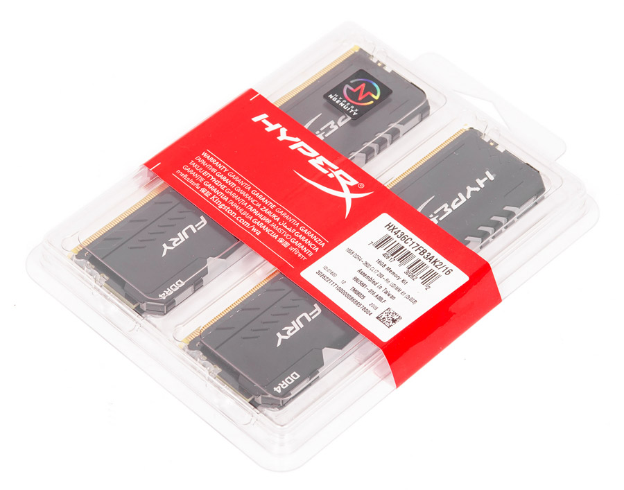

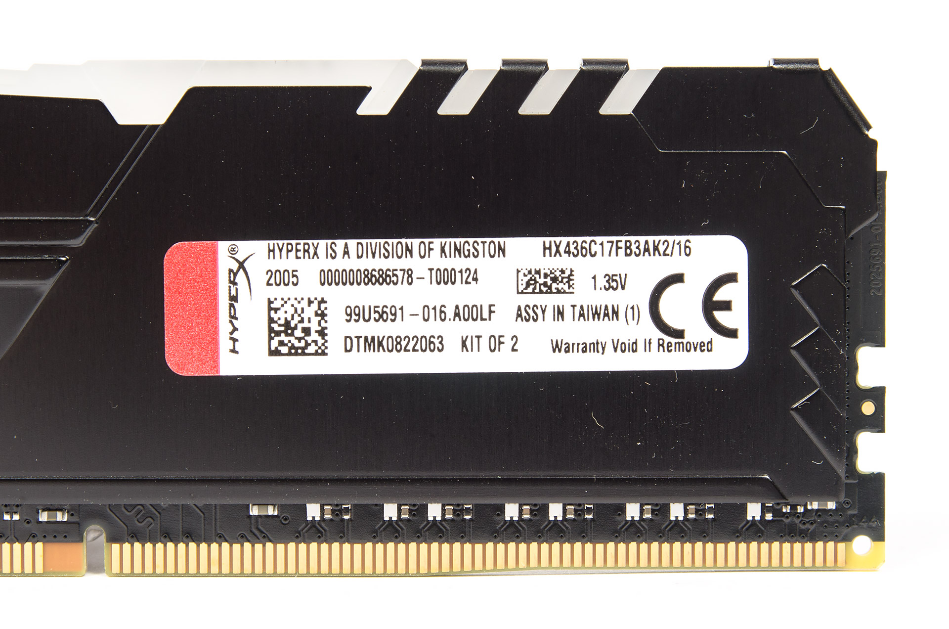

Двухканальный набор памяти общим объемом 16 Гбайт поставляется в прозрачном блистере с красной наклейкой, на которой указана модель, тип и объем памяти, частота и CAS Latency. В принципе, минимальный набор характеристик для понимания что приобретаешь, первый раз взяв комплект в руки.

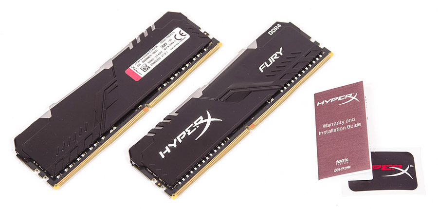

Помимо планок пользователь получит инструкцию по установке и условиям гарантии, а также наклейку с фирменным логотипом серии HyperX.
HyperX Fury RGB HX436C17FB3AK2/16

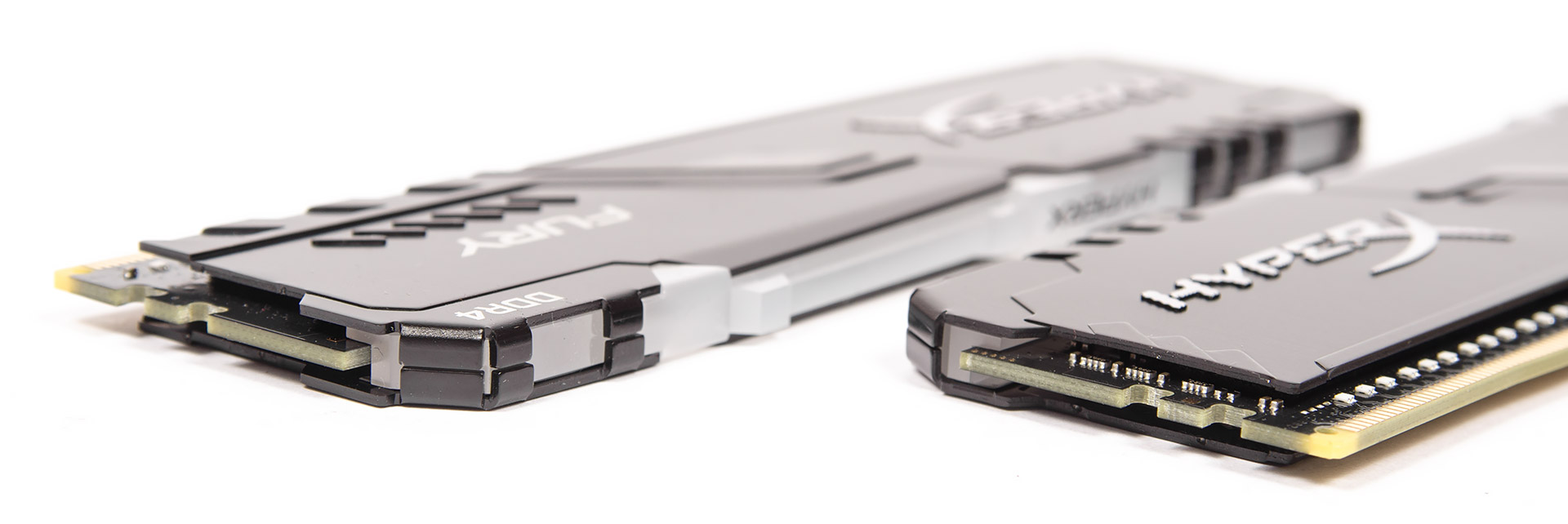

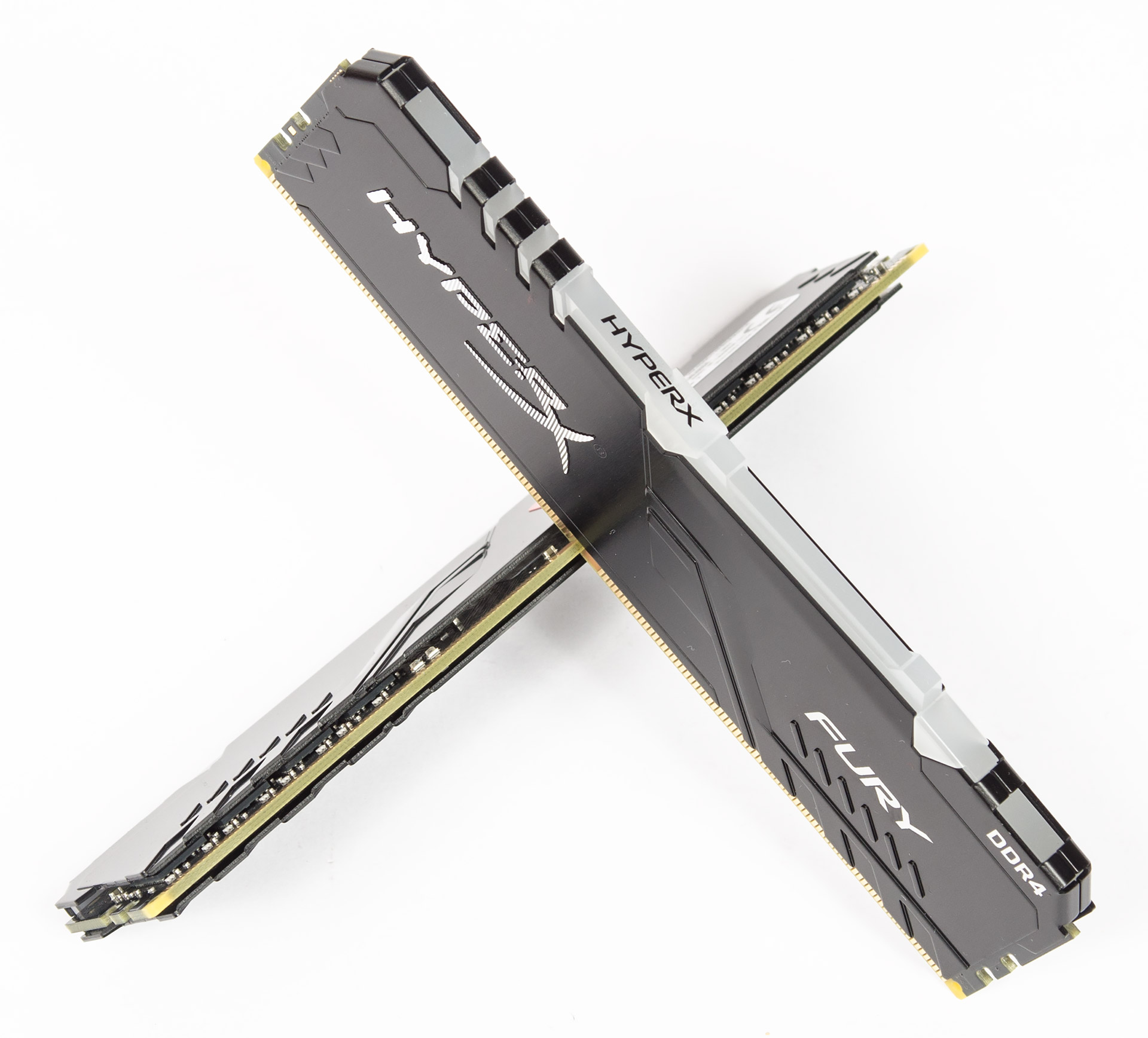

Модули обладают обновленным дизайном, с которым мы уже знакомились на примере комплекта HyperX Fury RGB HX434C16FB3AK2/16. В отличие от старых решений серии Fury новинки стали выше и обзавелись RGB-подсветкой.
Радиаторы стали проще и вместо хитросплетенных замков, чтобы их половинки не разъединялись, мы видим обычные ограничители для предотвращения смещения световодов. Жесткости конструкции добавляет двухсторонний скотч.

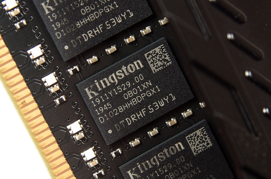

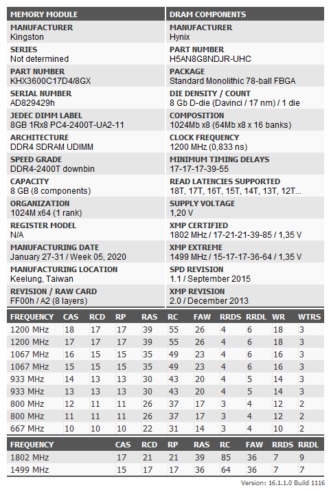

На черных печатных платах с одной стороны распаяно восемь микросхем памяти Kingston, но судя по диагностической утилите Thaiphoon Burner, это могут быть как раз искомые SK Hynix H5AN8G8NDJR-UHC.

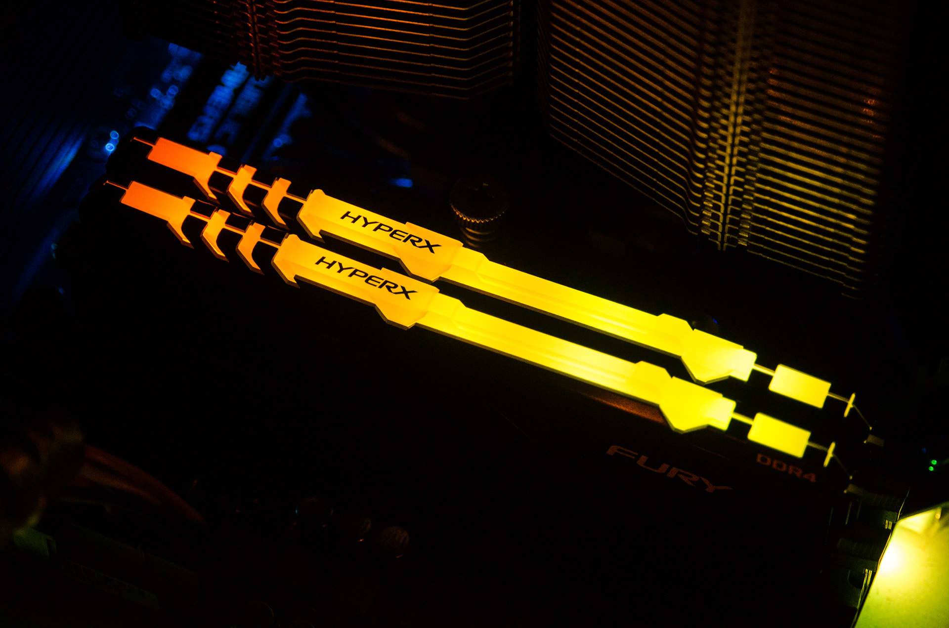

Как и у HyperX Fury RGB HX434C16FB3AK2/16 на планках рассматриваемого комплекта расположены датчики для синхронизации подсветки, а установив приложение HyperX NGenuity, можно будет даже настроить световые эффекты.
Пока доступна «радуга», да и при первом запуске утилита не определяет память, пока в настройках не активировать соответствующий пункт, но приложение носит бета-статус, так что такие нюансы вполне простительны.
На каждом модуле присутствует наклейка с названием комплекта, указанными рабочим напряжением и количеством планок в нем, а также прочей информацией.

В SPD модуля прошиты обычные частоты и тайминги по JEDEC, а также пара профилей XMP — на 3000 МГц с задержками вида 15-17-17-36 и на 3600 МГц с 17-21-21-39.

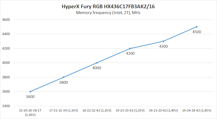

Тестирование проводилось в среде Windows 10 x64. Для проверки на стабильность разгона модулей использовалась программа LinX 0.7.3 в течение 15 минут, объем памяти в которой устанавливался на отметке 6144 МБ. Вычислительные ядра процессора работали на частоте 4000 МГц, кэш — 4000 МГц. Напряжения SA и IO выставлялись на уровне 1,25 и 1,225 В соответственно.

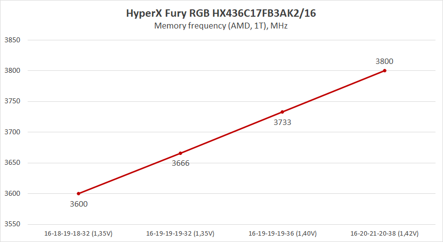

Тестирование проводилось в среде Windows 10 x64. Для проверки на стабильность разгона модулей использовалась программа LinX 0.7.0 AMD Edition в течение 15 минут, объем памяти в которой устанавливался на отметке 6144 МБ. Вычислительные ядра процессора работали на частоте по умолчанию, напряжение на SoC выставлялось на уровне 1,1 В. На всех частотах память работала с Command Rate, равным 1. На частоте 3800 МГц откорректированы некоторые параметры в сторону их уменьшения.
На платформе Intel с родными таймингами память смогла без проблем функционировать на частоте 3800 МГц, причем не пришлось даже поднимать напряжение питания. Ослабление задержек с CL18 увеличило планку до 4000 МГц, а с CL19 — уже до 4200 МГц. Поднятие напряжения до уровня 1,4 В дало возможность прибавить еще 100 МГц, а задержки вида 19-24-24-42 с 1,45 В — получить желанные 4500 МГц, которые ранее были недоступны с памятью на базе микросхем SK Hynix. Для номинальной частоты можно скорректировать тайминги в сторону уменьшения, но за это придется расплачиваться высоким напряжением.
Для полного раскрытия потенциала Ryzen третьего поколения есть два варианта — 3800 МГц, если повезет с процессором, и 3733 МГц, если не очень. В первом случае задержки были вида 16-20-21-20-38, что не так красиво, как с Samsung B-die, но при этом не надо поднимать напряжение питания почти до 1,5 В, хотя оно все равно будет выше номинального. Во втором случае тайминги удалось чуть ужать. Если повышать напряжение желания нет, можно ограничиться частотами 3600–3666 МГц, при этом подкорректировать некоторые тайминги. В любом случае, CAS Latency 14 будет недоступен.
