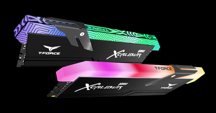

В этом материале мы рассмотрим одно из таких устройств, а именно комплект памяти известного у нас производителя Team Group, оснащенного RGB-подсветкой.
Team T-Force Xcalibur RGB TF6D416G3600HC18EDC01
Новинка относится к представленной в прошлом году серии T-Force Xcalibur RGB, которая включает два набора с частотой 3600 и 4000 МГц, выполненных на базе чипов Samsung. К нам попал младший представитель этой линейки.
Модель Team T-Force Xcalibur RGB TF6D416G3600HC18EDC01

Планки выполнены на черном текстолите и накрыты алюминиевыми пластинами-радиаторами аналогичного цвета с каждой стороны. Сверху установлен пластиковый рассеиватель, напоминающий часть меча, с оригинальным орнаментом «ритуального тотема», о чем красноречиво на упаковке указывала отметка Special Edition. Без орнамента модель поставляется с отметкой General Edition.
На световоде каждого модуля установлен дополнительный декоративный металлический элемент, похожий на свернутый логотип T-Force. Высота памяти составляет около 53 мм, что может стать проблемой при использовании габаритных процессорных кулеров.
Вся конструкция держится за счет «двухстороннего скотча», нанесенного в районе микросхем памяти и с одной стороны световода. На плате расположено лишь восемь микросхем памяти и с обратной стороны вместо них на половинку радиатора приклеена прокладка из пористого материала, что повышает общую жесткость модуля. С каждой стороны PCB, у верхнего края, расположено по пять RGB-светодиодов.
