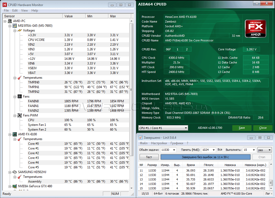

После установки в UEFI CPU Voltage 1,4 В и CPU-NB Voltage 1,25 В мы добились устойчивой работы AMD FX-6100 на частоте 4300 МГц. В таком режиме система сохраняла стабильность при любой нагрузке, включая сресс-тест LinX, а наш Zalman CNPS10 Flex без труда справился с охлаждением разогнанного Bulldozer. Заметим, что нам пришлось организовать дополнительный обдув радиатора VRM тихоходным 80-мм вентилятором. Это позволило удержать температуру силовых элементов в разумных пределах. Без этих мер разгон оказался попросту невозможным, так как встроенные механизмы защиты замедляли центральный процессор, едва температура цепей питания подбиралась к критическим значениям. Мы рекомендуем последовать нашему примеру и организовать активное охлаждение радиатора VRM. Еще нас порадовало, что MSI 970A-G45 сохранила работоспособность энергосберегающих технологий даже после разгона, при этом частота и напряжение на процессоре уменьшались в моменты малой загрузки.

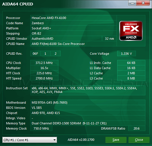

Напоследок была проверена эффективность функции автоматического разгона OC Genie II. Результатом её работы стало повышение НТТ до 225 МГц, после чего процессор заработал на частоте 3712 МГц при напряжении 1,336 В. Модули оперативной памяти функционировали в режиме 1500 МГц при задержках 9-11-11-27-1Т.
MSI 970A-G45
Заметим, что установленные параметры ОЗУ далеки от оптимальных, а после активации OC Genie II функции энергосбережения отключились вместе с AMD Turbo Core. Что и говорить, ручной подбор параметров способен обеспечить лучшие результаты быстродействия с одновременным уменьшение потребления электроэнергии. Таким образом, мы можем рекомендовать автоматический разгон только совсем уж ленивым пользователям, или полным техническим невеждам, которых нет и быть не может среди читательской аудитории этого ресурса. А вот запас прочности MSI 970A-G45, достижимый при ручном подборе параметров, приятно удивил, во всяком случае, мы никак не ожидали такой щедрости от недорогой модели.

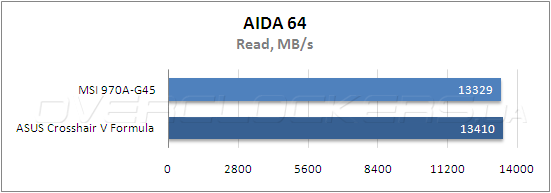

Наше сегодняшнее исследование производительности открывает тестирование пропускной способности ОЗУ в Cache & Memory benchmark информационно-диагностической утилиты AIDA64.
Тестирование MSI 970A-G45
Материнская плата MSI 970A-G45 демонстрирует отличные показатели быстродействия, но до результатов ASUS Crosshair V Formula немного не дотягивает. Очевидно, что столь малая разница не способна существенно отразиться на результатах в реальных приложениях.

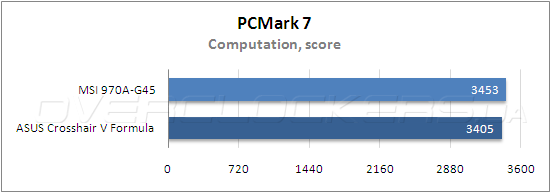

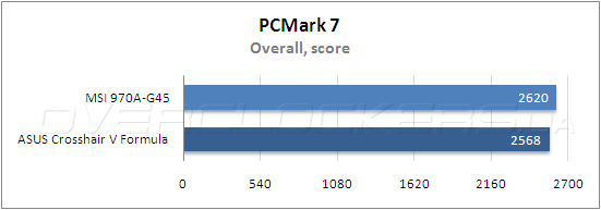

Тестирование синтетическом программном пакете Futuremark PCMark 7 показывает общий уровень продуктивности систем в типичных задачах, с которыми ежедневно сталкиваются миллионы пользователей.
В общем зачете MSI 970A-G45 немного опережает соперницу, но не на столько, чтобы говорить о сколь-нибудь значимом преимуществе. Посмотрим, как обстоят дела в каждой из групп тестовых приложений.

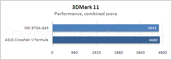

Результаты в полусинтетическом Futuremark 3DMark 11 отражают показатели производительности в игровых приложениях, использующих API DirectX 11 и расчет реалистичных физических моделей. Для снижения влияния видеоподсистемы в данном приложении мы используем профиль настроек Performance.
Скромница MSI 970A-G45 в очередной раз демонстрирует отличную производительность, причем, уровень быстродействия ничуть не ниже, чем у куда более дорогой ASUS Crosshair V Formula.

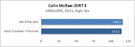

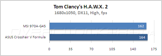

Для тестирования в реальных игровых приложениях мы используем шутер от первого лица FarCry 2, автогонки Colin McRae: DiRT 3 и авиационный симулятор Tom Clancy's H.A.W.X. 2. Для уменьшения зависимости результатов от производительности видеокарты устанавливается разрешение 1680х1050 и высокие, но не максимальные настройки качества без использования полноэкранного сглаживания.
Глядя на результаты тестирования в играх можно с уверенностью сказать, что производительность MSI 970A-G45 не станет узким местом в системе. В двух случаях участница сегодняшнего обзора уступает сопернице, а в DiRT 3 отыгрывает ту же пару кадров. В любом случае, разница без труда укладывается в погрешность измерения.
