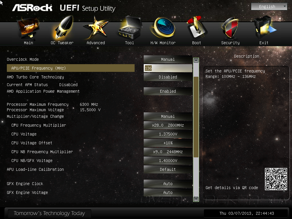

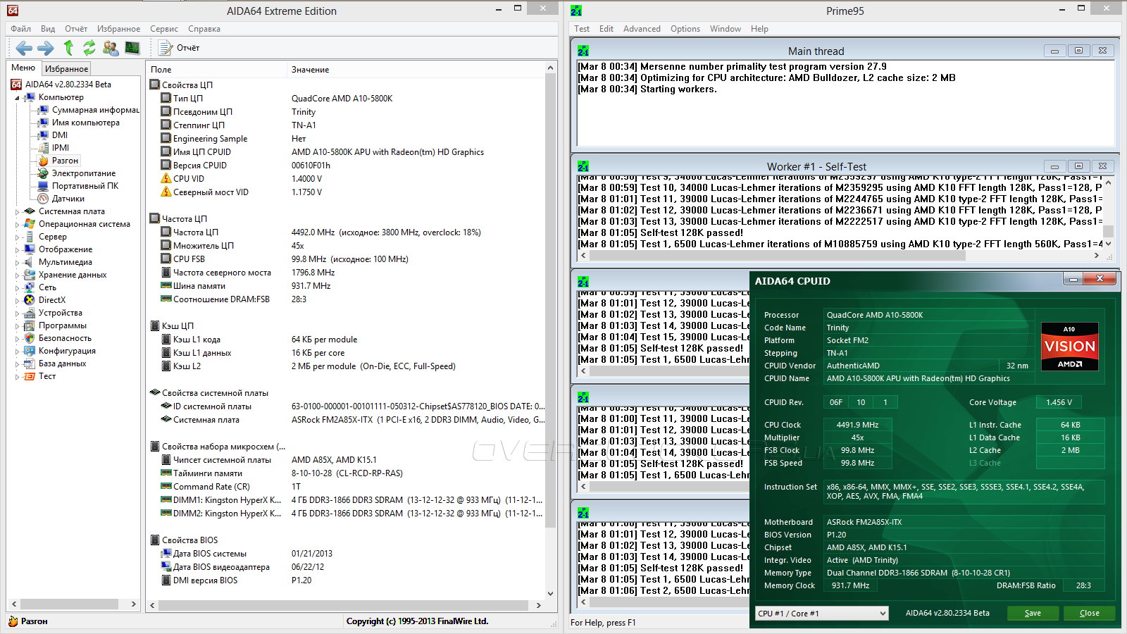

Начнем с опорной частоты. Наш экземпляр смог заработать на максимально доступном значении, заложенном в возможностях UEFI — 136 МГц. При этом NB Voltage пришлось повысить до 1,4 В и форсировать CPU Voltage Offset до 10%, кроме, конечно же, понижения множителей для процессорного блока и памяти. Также мы отключали Turbo Core.
Разгон ASRock FM2A85X-ITX

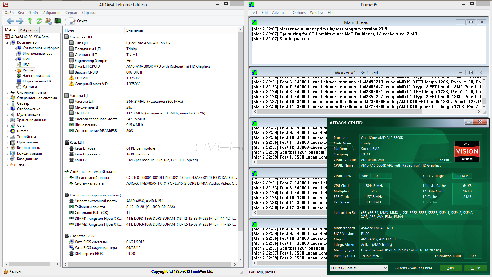

Видно, что при вычислении итоговой частоты ЦП в UEFI есть небольшие недоработки.

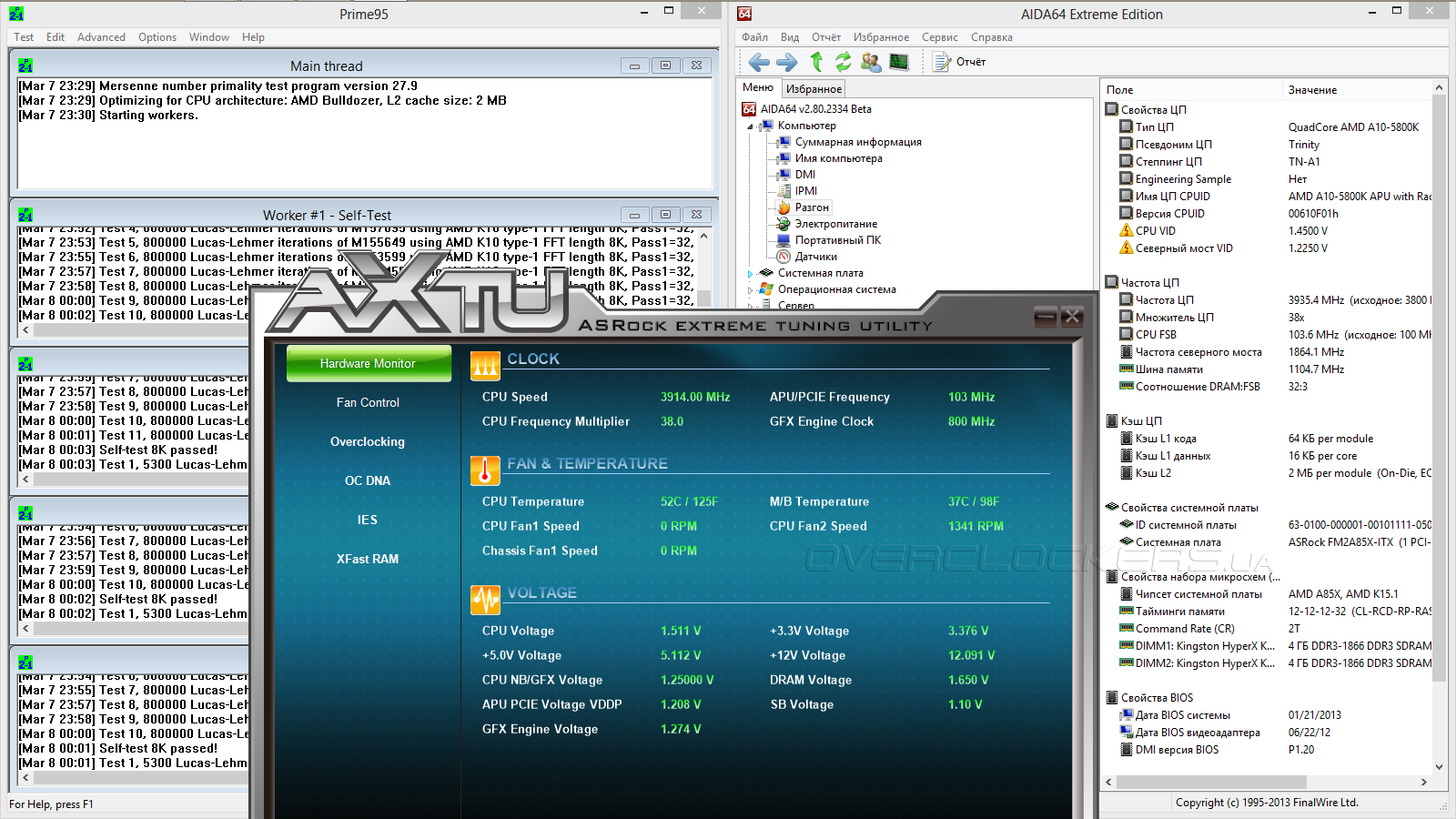

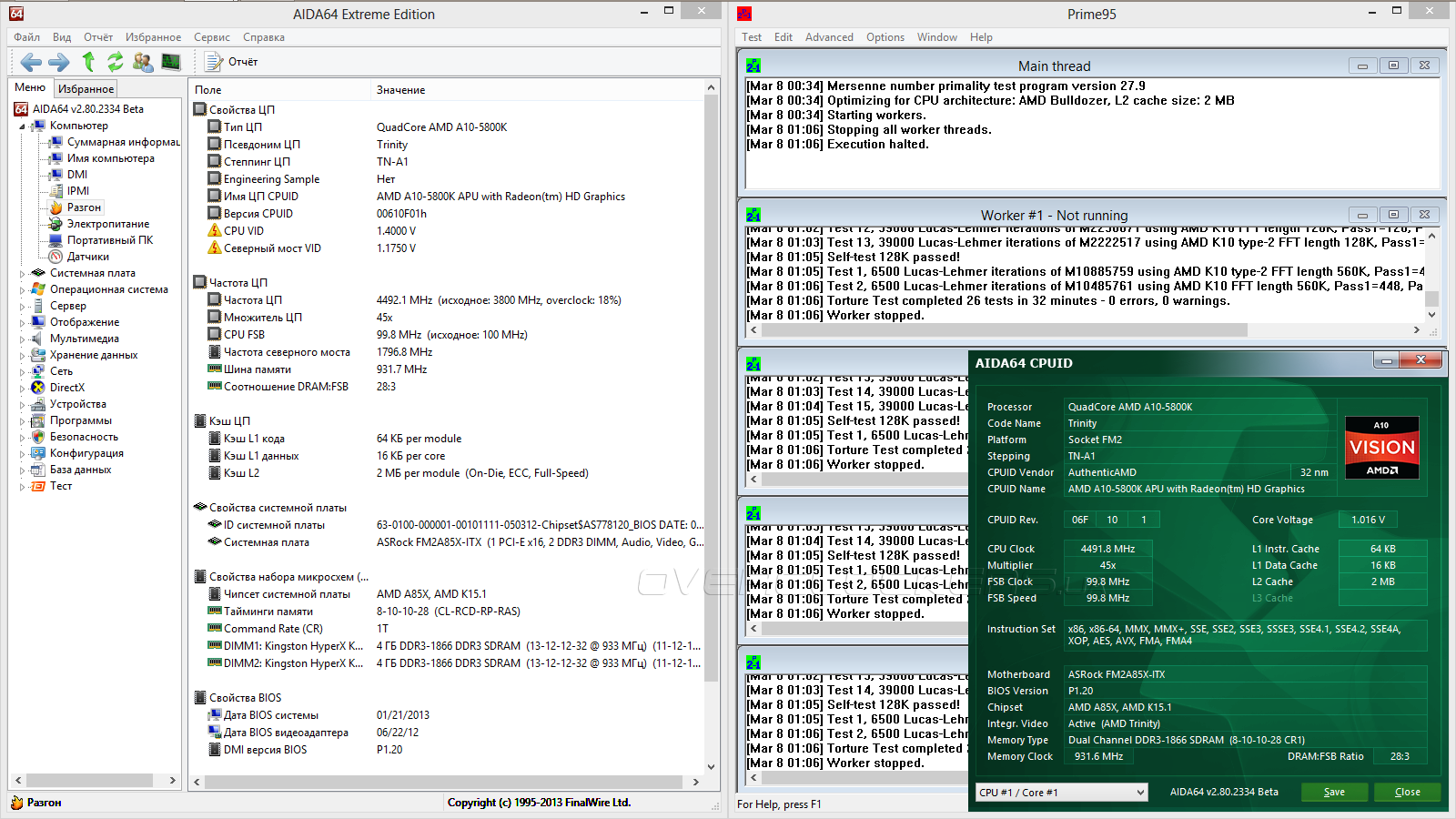

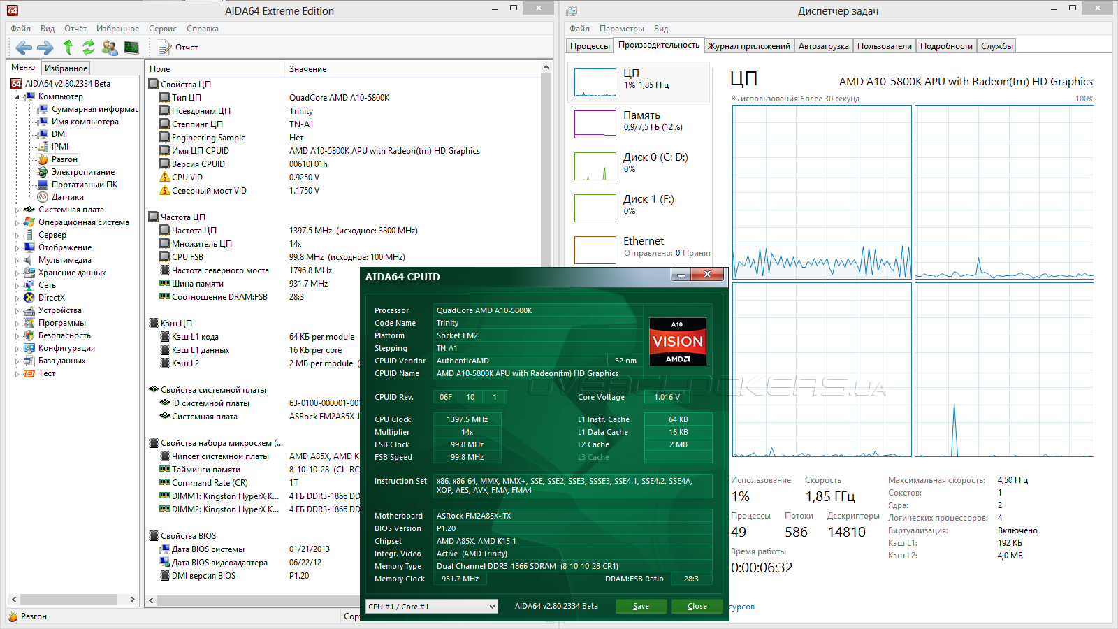

Энергосберегающие функции, как и в случае с GA-F2A85X-D3H, работали лишь наполовину — частота оказалась фиксированной, а напряжение в простое понижалось.

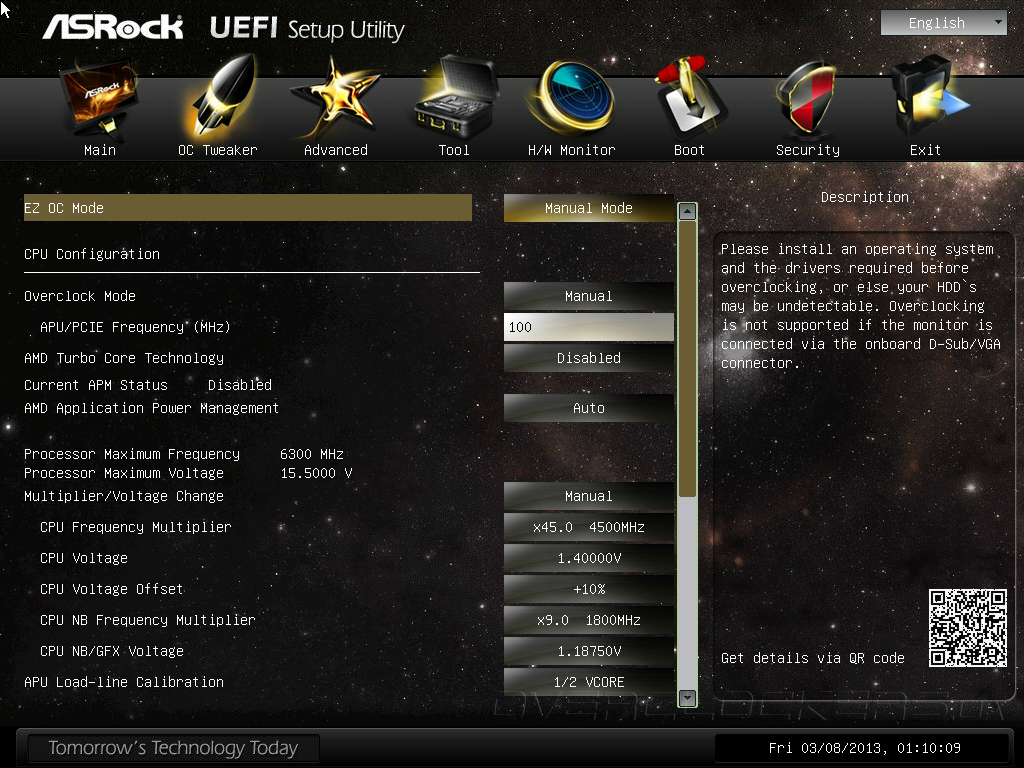

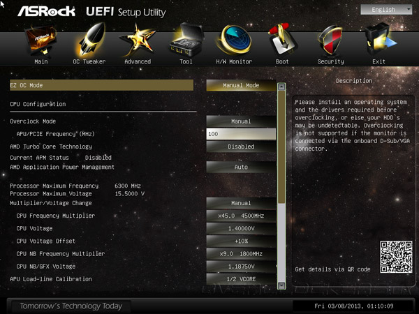

Приступим к разгону нашего APU. 4500 МГц также покорились рассматриваемой плате. Выставленное для этого CPU Voltage составило 1,4 В, дополнительно активированы CPU Voltage Offset и APU Load-line Calibration.

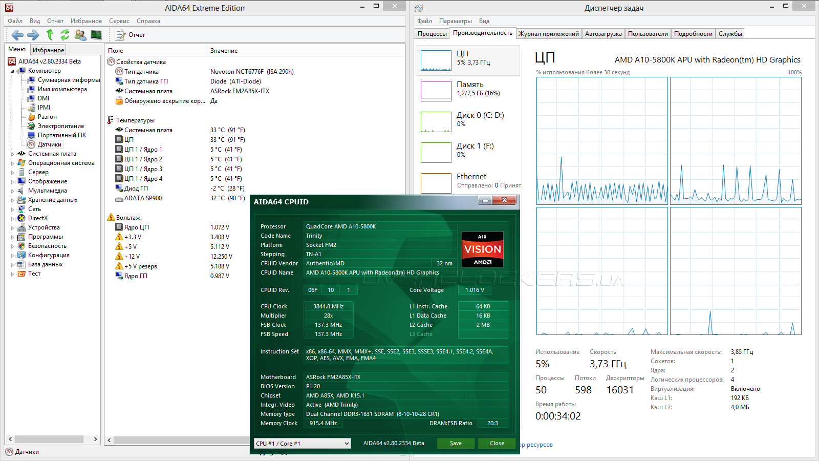

Каково же было наше удивление, когда мы не увидели понижения рабочей частоты процессора в простое. Напряжение же исправно понижалось.
Всё стало на свои места после изучения настроек плана Электропитания в ОС. Минимальное состояние процессора было установлено в значение 100%. Ситуация непонятная, возможно, какая-то утилита или некий функционал какого-то драйвера стали тому причиной. При фиксировании значения в должные 5% положение нормализовалось, и процессор смог понижать свою частоту в простое.

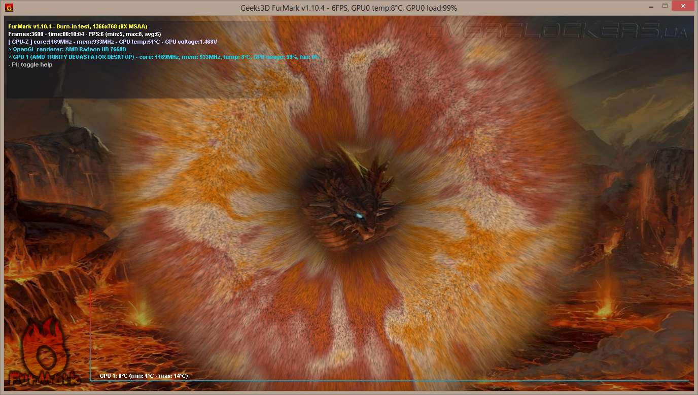

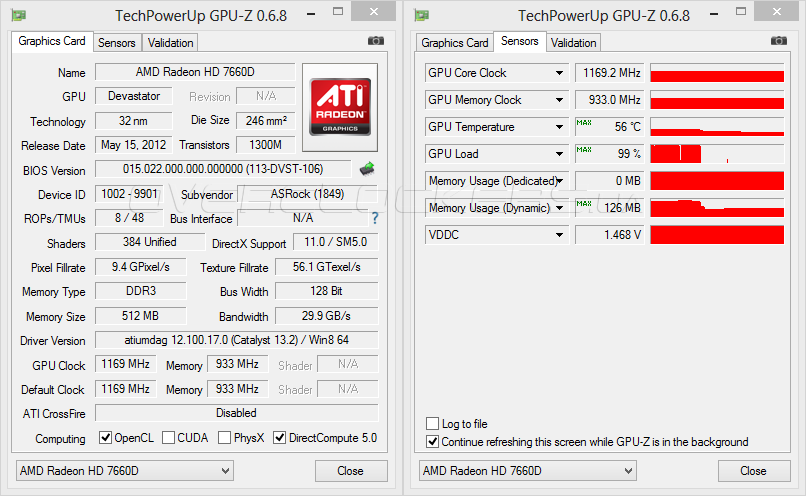

Перейдем в разгону графического модуля. Нам покорилось значение в 1169 МГц, напряжение при этом составило 1,468 В, что довольно много.

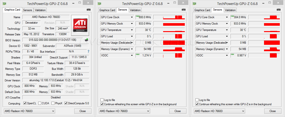

И здесь не прошло всё гладко. В простое ни частота, ни напряжение не пожелали снижаться. Учитывая лавинообразный рост потребляемой мощности при разгоне целесообразность проведенных мероприятий вызывает много вопросов.
После увиденного нас стали одолевать сомнения на счет работы в режиме по умолчанию, но, благо, здесь всё оказалось в порядке.
