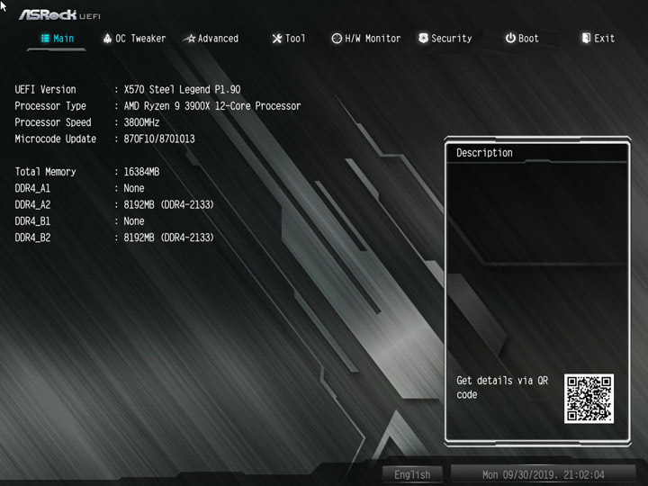

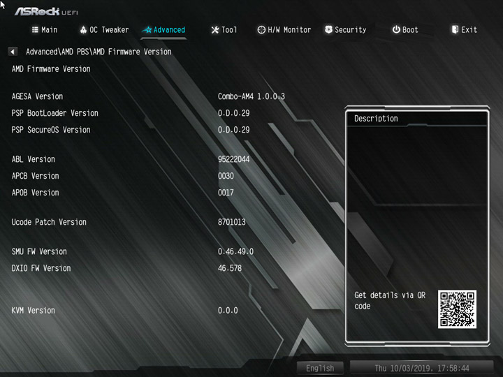

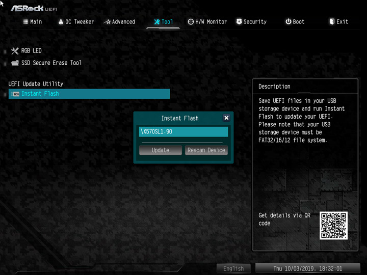

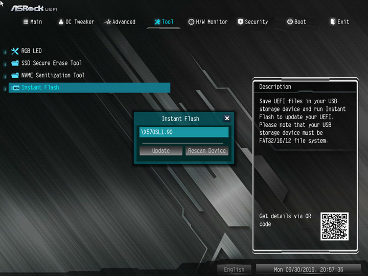

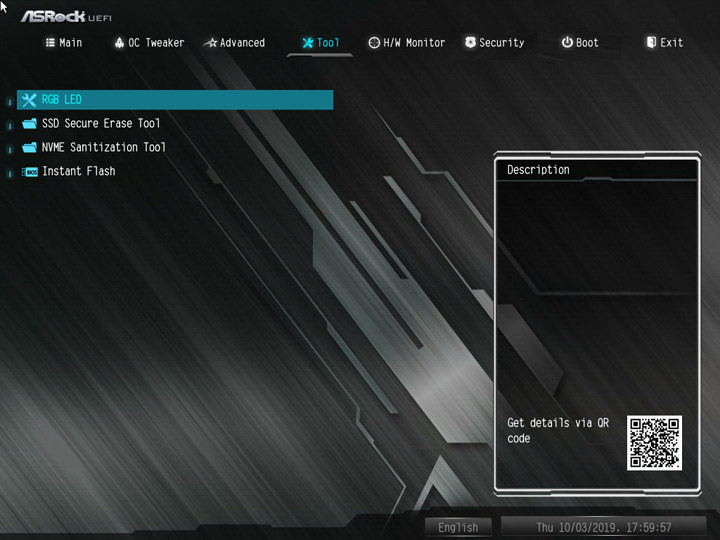

Instant Flash — интегрированный в UEFI фирменный механизм по обновлению микрокода.

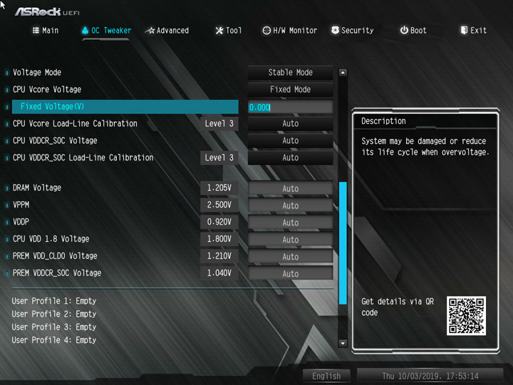

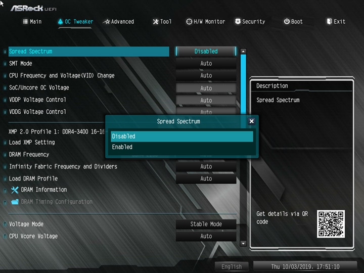

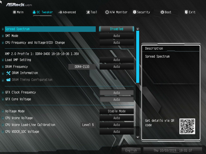

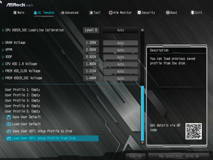

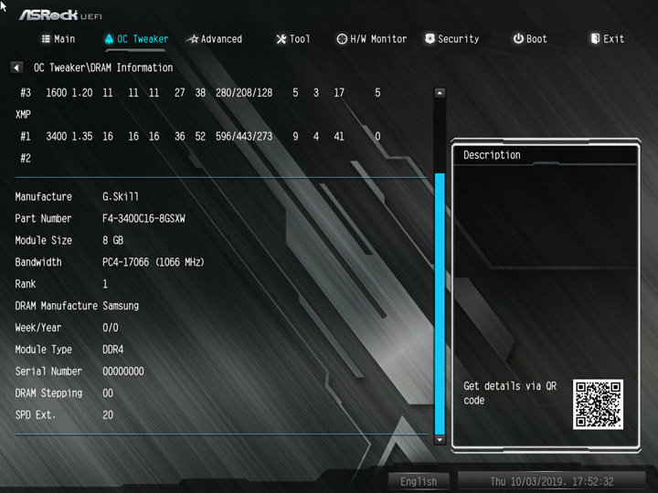

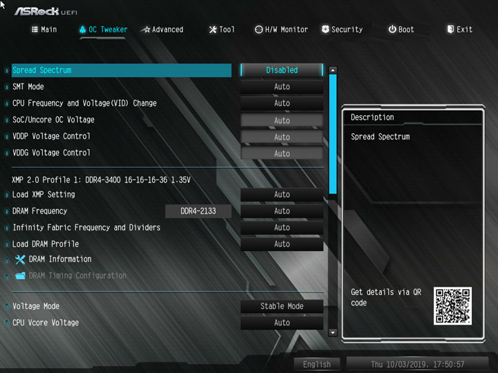

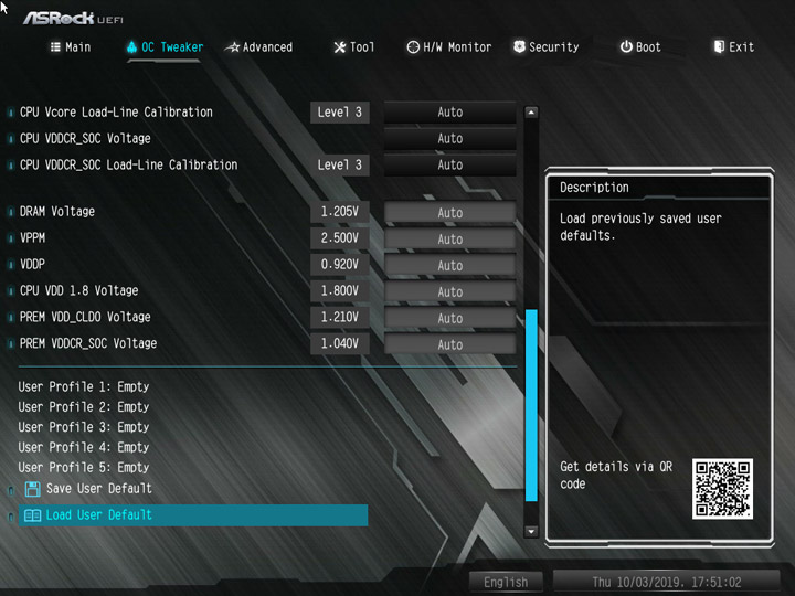

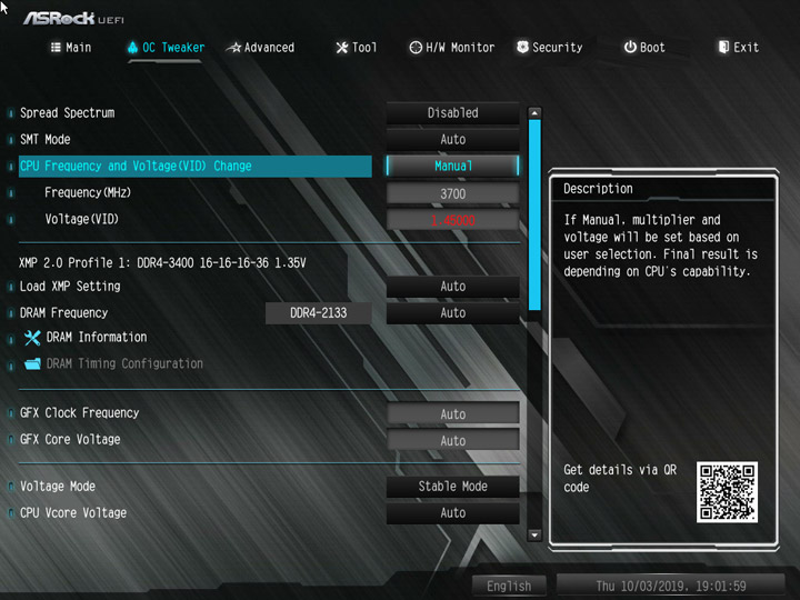

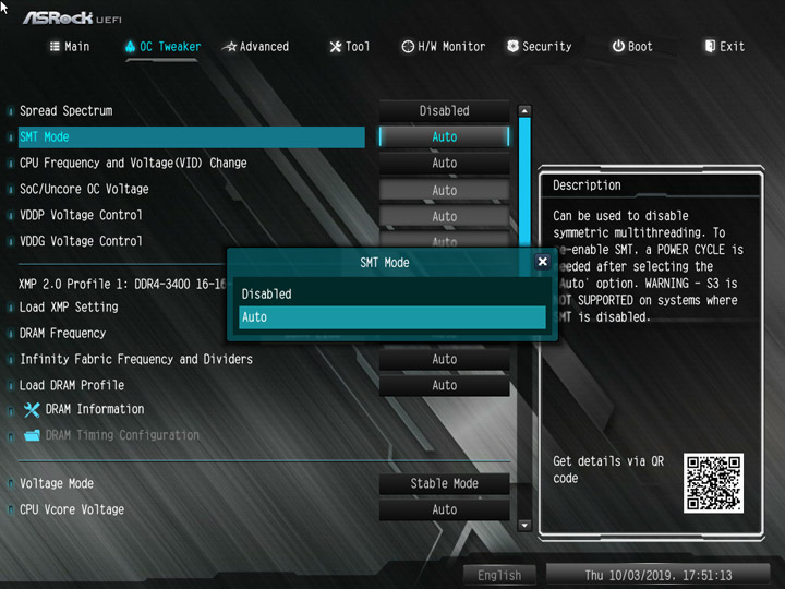

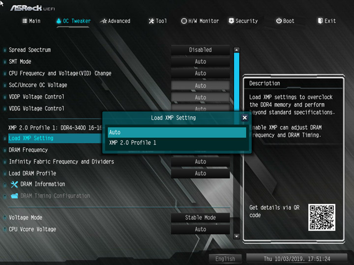

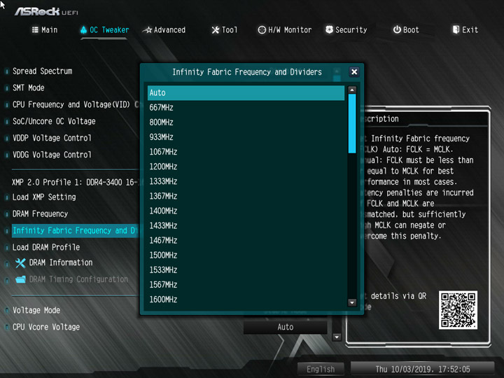

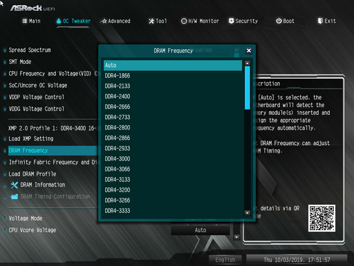

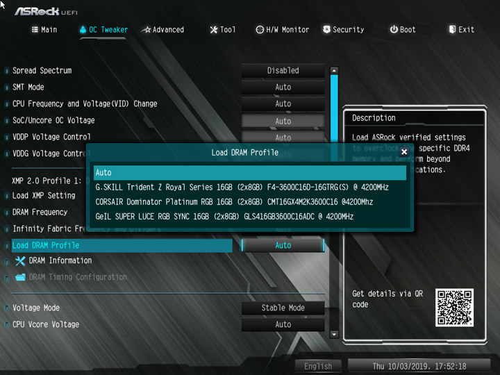

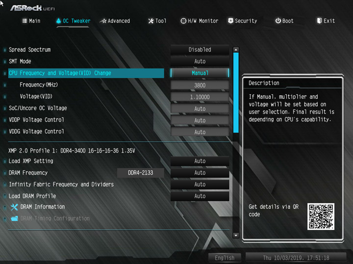

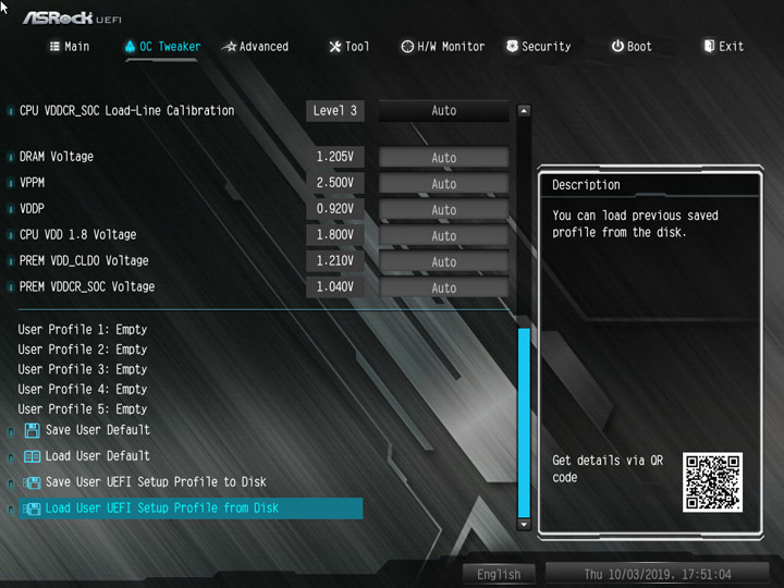

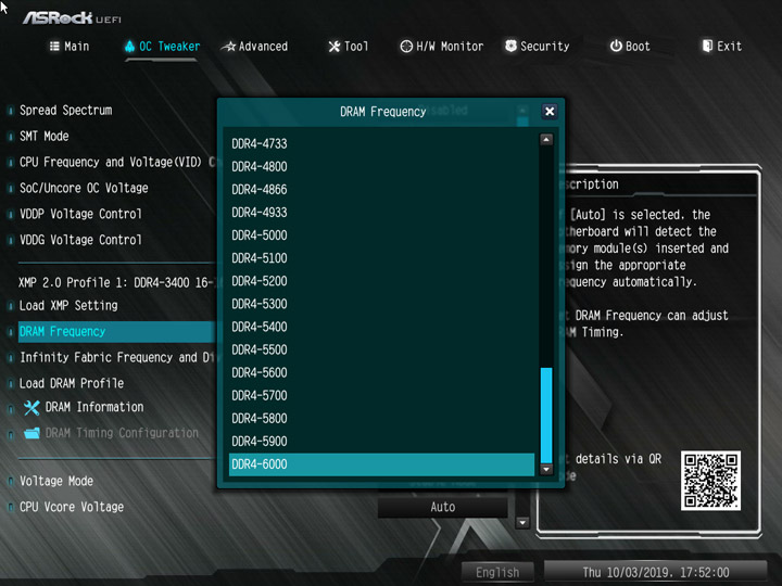

В рубрике по разгону для Ryzen 9 3900X никаких готовых профилей не нашлось. Для памяти есть три разгонных сценария (под наборы от разных производителей). Настройки с собственными наработками можно хранить в пяти профилях или же привлекая для этого внешний накопитель.

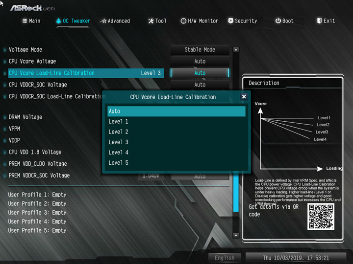

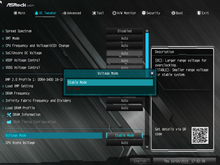

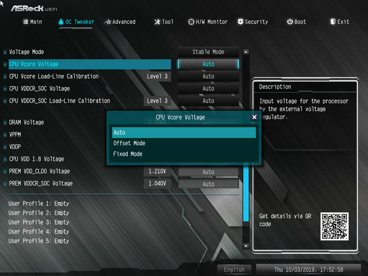

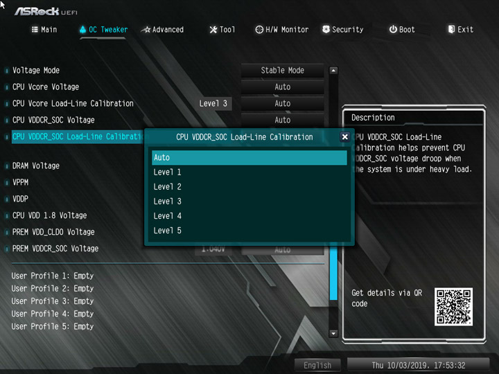

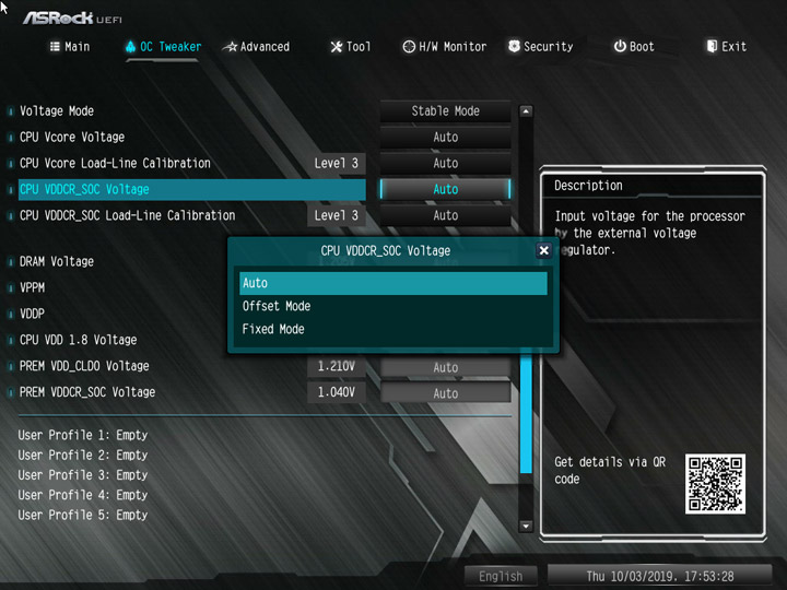

Преобразователь рассчитан под суровые испытания, тому подтверждением является режим Voltage Mode, даже с вариантом «Stable» пределы по увеличению достаточно высокие. В наличии блоки настроек с профилями LLC под напряжения CPU Vcore и CPU SOC. Доступна два способа влияния на их плановые уровни — Fixed и Offset.

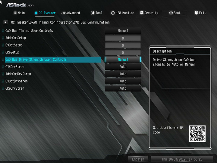

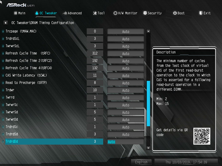

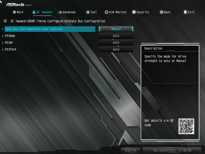

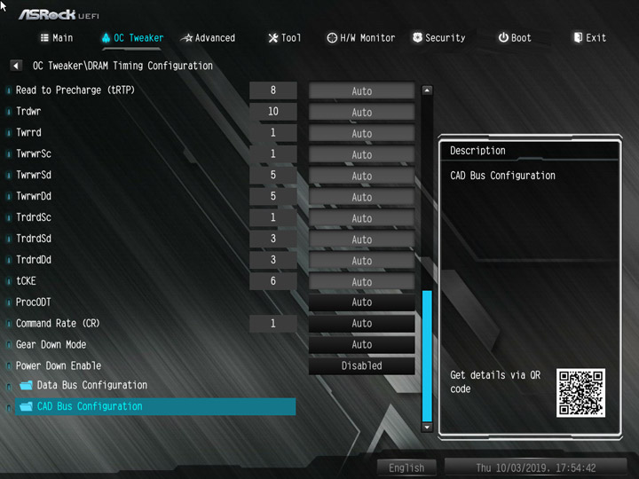

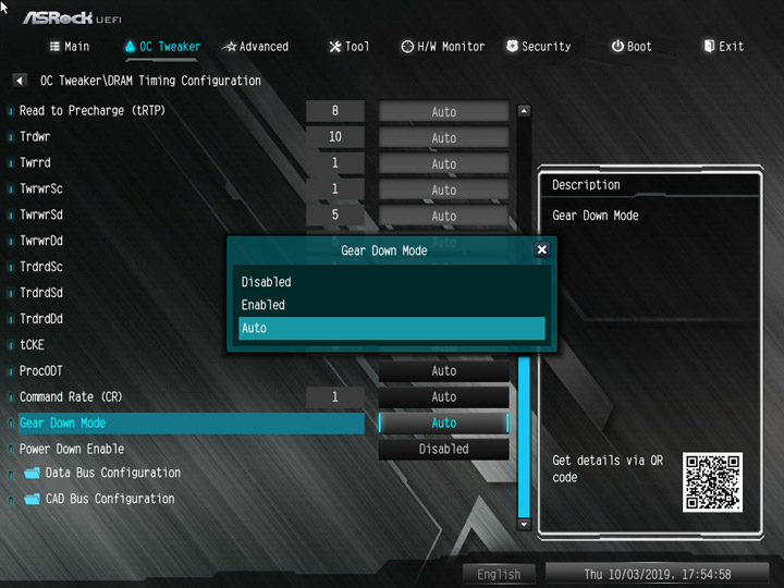

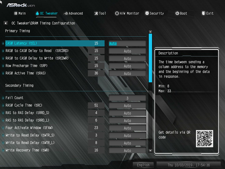

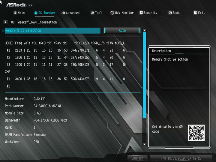

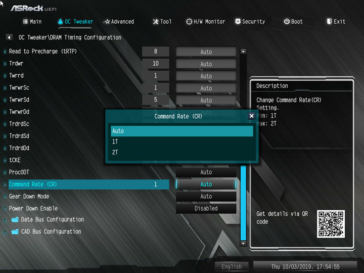

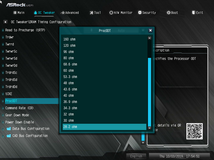

Смена задержек ОЗУ может оказаться под полным контролем у пользователя.
Приведу ключевые переменные, их пределы и шаг изменений в табличном виде для удобства восприятия информации.
Параметр | Диапазон регулировки | Шаг |
CPU Frequency (МГц) | 2200–6300 | 25 |
CPU Vcore Load-Line Calibration | Auto/Level 1…5 | 1 |
CPU Vcore Fixed Voltage (В) | 0,9–1,6 | 0,005 |
CPU Vcore Offset Voltage (мВ) | –500…+1000 | 5 |
CPU VDDCR_SOC Load-Line Calibration | Auto/Level 1…5 | 1 |
CPU VDDCR_SOC Fixed Voltage (В) | 0,9–1,6 | 0,005 |
CPU VDDCR_SOC Offset Voltage (мВ) | –500…+1000 | 5 |

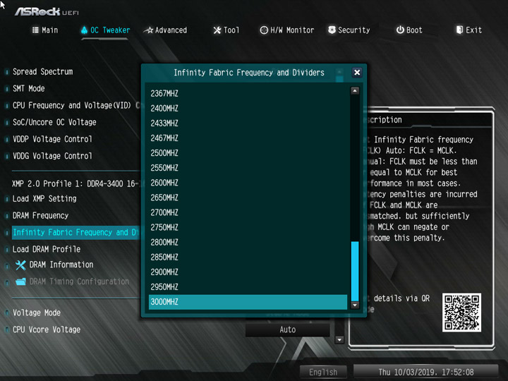

FCLK Frequency (МГц) | 667–1333 1367–2500 2550–3000 |
133,33 33,33 50 |
DRAM Frequency (МГц) | 1866–2666 2733–5000 5100–6000 |
266,7 66,7 100 |
DRAM Voltage (B) | 1,1–2,2 | 0,005 |
CPU VDD 1.8 Voltage (В) | 1,7–2,5 | 0,05 |
PREM VDDCR_SOC Voltage (В) | 0,9–1,3 | 0,005 |
PREM VDD_CLDO Voltage (В) | 1,1–1,5 | 0,01 |
GFX Clock Frequency (МГц) | 200–2500 | 1 |
GFX Core Voltage (В) | 0,9–1,55 | 0,00625 |

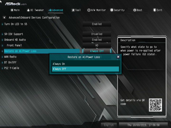

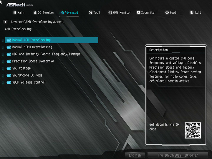

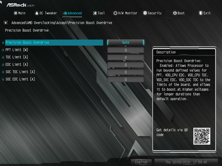

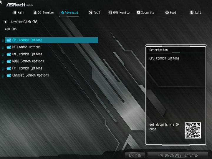

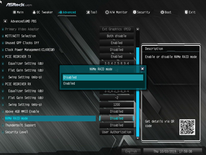

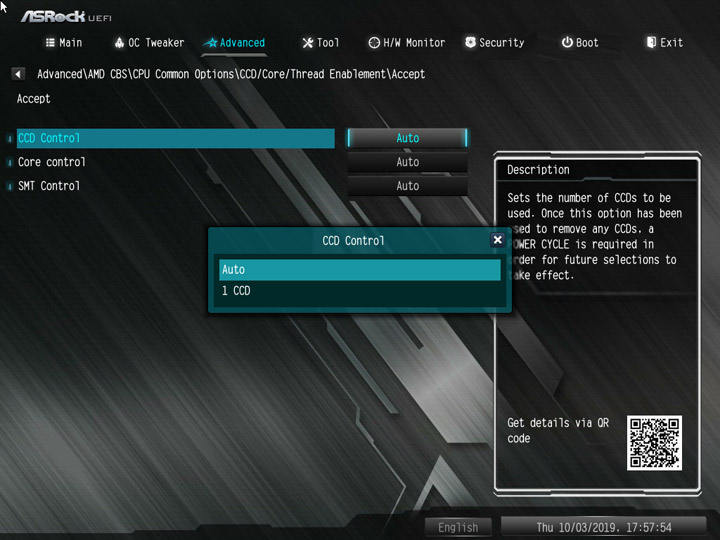

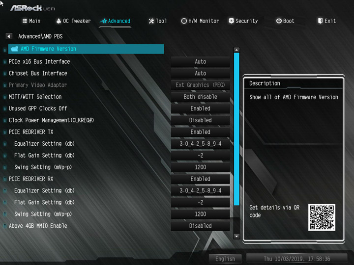

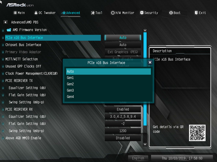

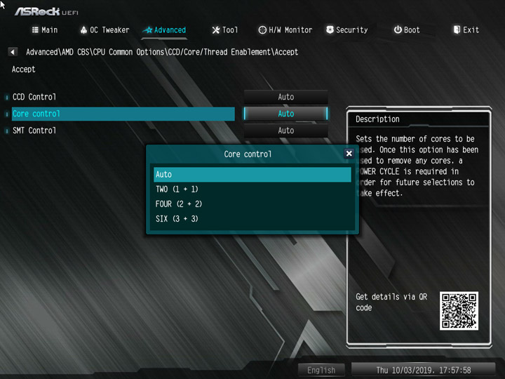

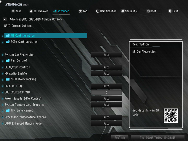

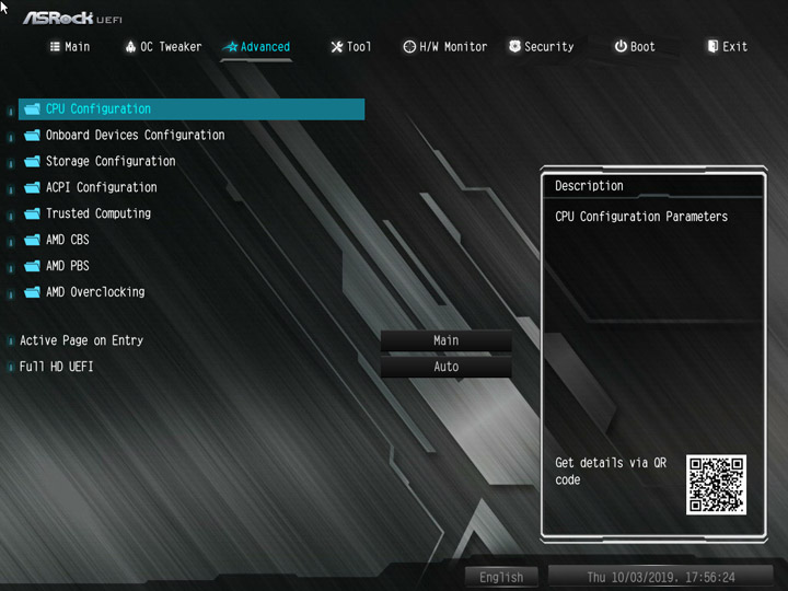

Дополнительные настройки узлов системы собраны в разделе Advanced. Особо примечателен в этой части меню подраздел PBO (Precision Boost Overdrive).

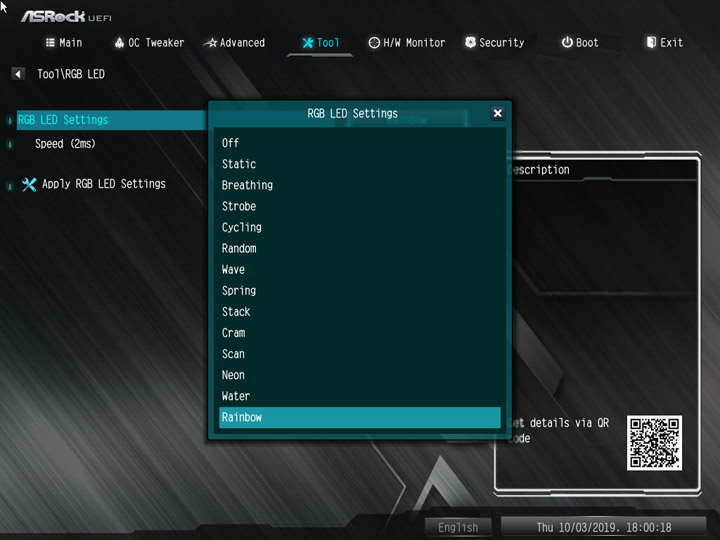

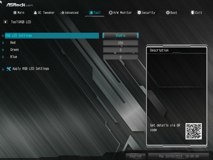

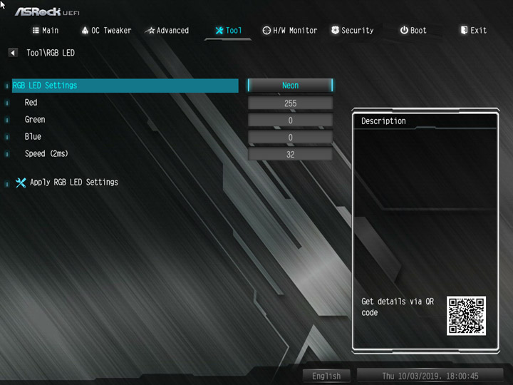

В перечне фирменных инструментов примечателен механизм управления подсветкой. Он реализован в более упрощённом виде, чем это будет доступно в фирменном ПО, но для экспресс-оценки возможностей собранного ПК в области иллюминации такое решение вполне подходит.

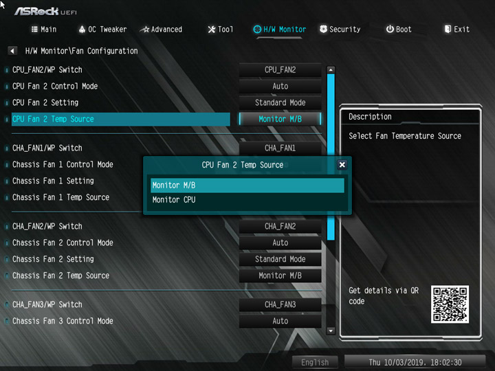

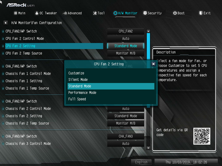

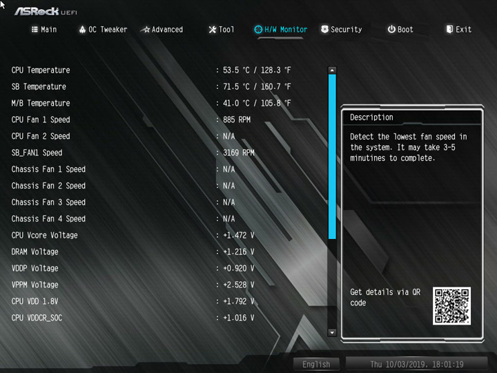

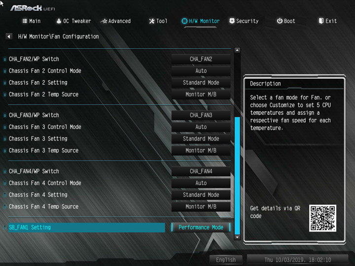

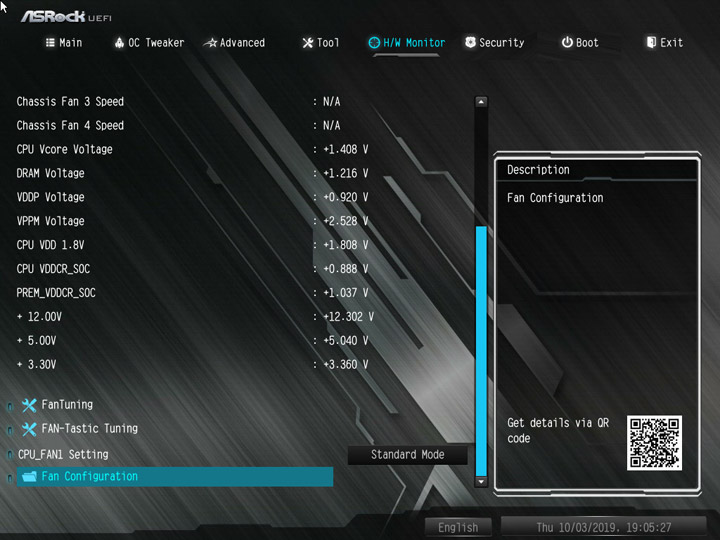

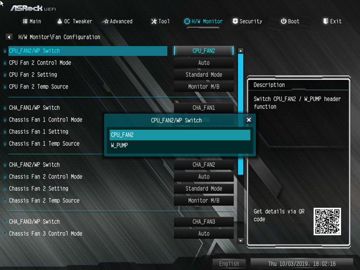

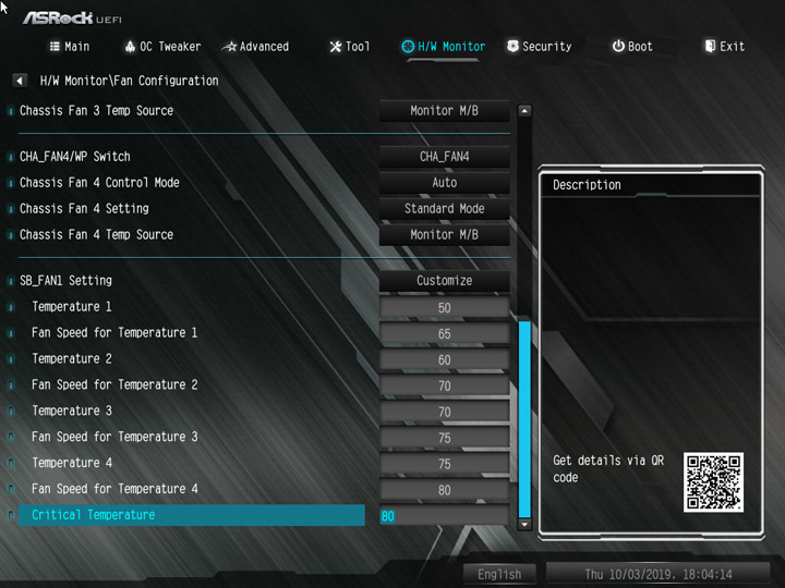

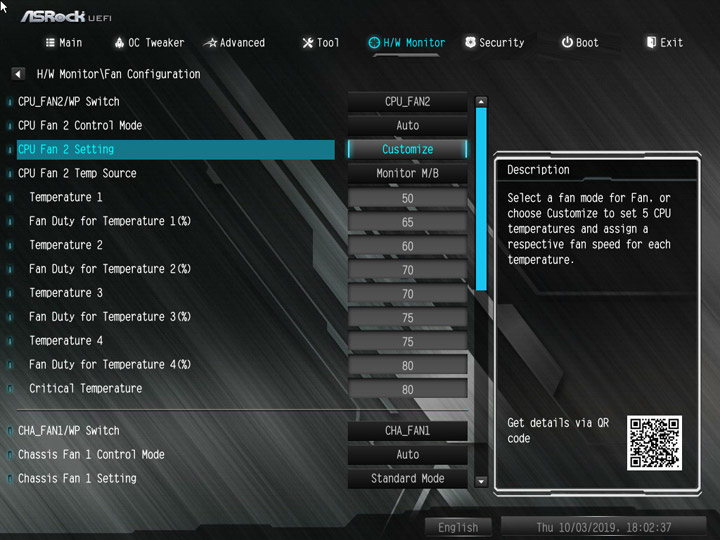

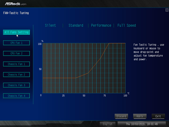

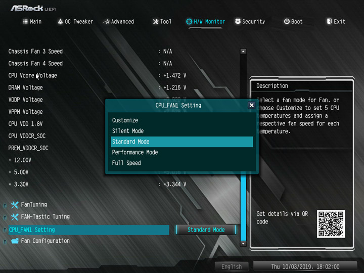

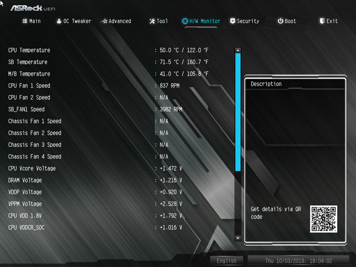

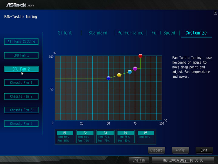

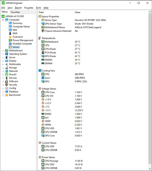

Силами платы контролируется три температуры: её самой (мультиконтроллера), процессора и хаба. Внешний термодатичк использовать не предусматривается. FanTuning — мастер по калибровке вентиляторов. FAN-Tastic Tuning — управление алгоритмами по замедлению крыльчаток (помп) в интерактивном виде. Для последнего механизма канал с охладителем X570 исключён.

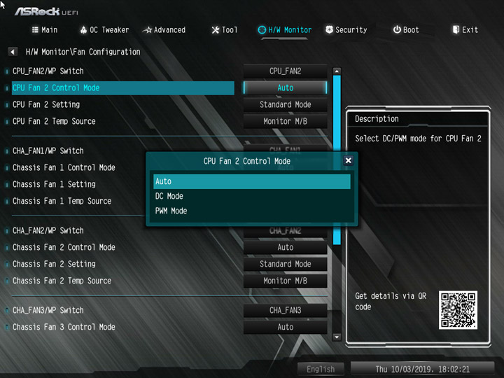

Режим Control Mode переключается для всех площадок, кроме процессорной (выбор будет между PWM и DC), также будет доступен выбор опорной температуры — CPU либо M/B. В ручном алгоритме управления будут четыре ключевые точки сценария плюс пятая — критическая температура (выход на режим 100%).
Отдельного упоминания требует штатная «турбина». Имеется ряд предустановок и вариант с ручной отладкой её режима работы. Максимальная скорость — 4000 об/мин, но даже при штатных установках частота выше, чем 3000 об/мин, это более, чем слышимо. Смена профиля на Silent меняет немного, потому всем энтузиастам придётся взяться за алгоритм управления самостоятельно. Об этом я ещё раз вспомню немного позже.

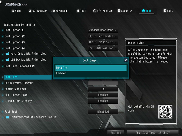

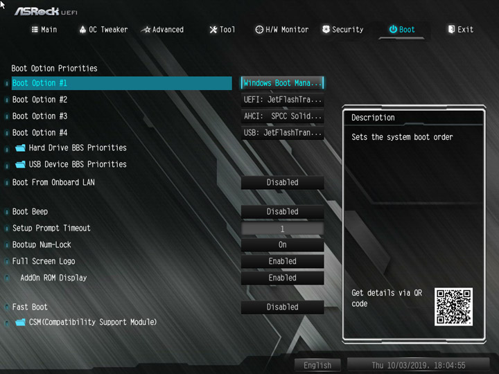

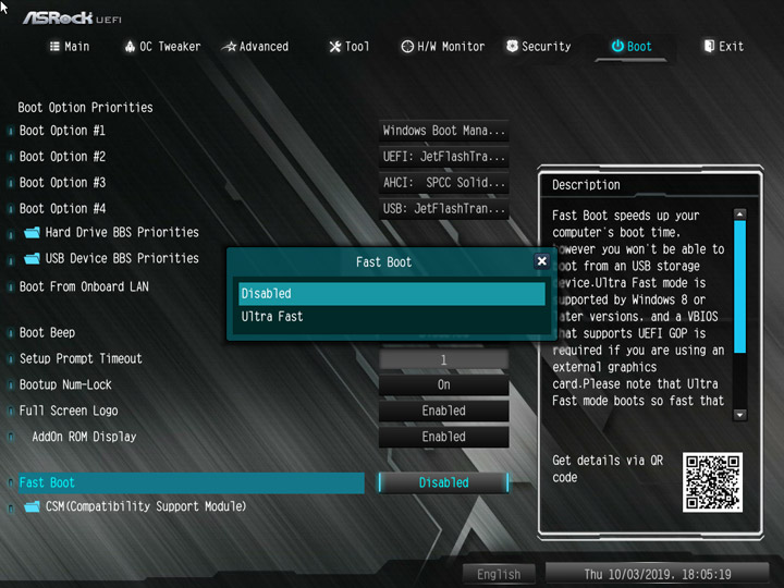

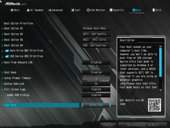

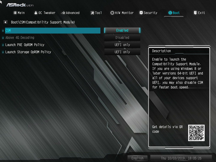

Fast Boot изначально деактивирован, но я бы не назвал процесс опроса оборудования затяжным, нет весомых отличий от прежде протестированных устройств.

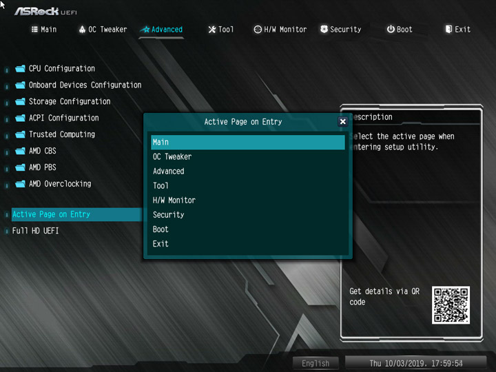

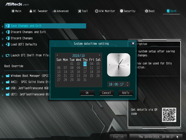

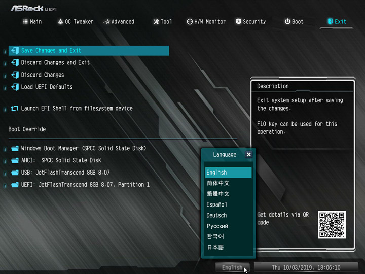

В качестве версии локализации доступна и русскоязычная, ускоренный доступ к календарю и времени есть в нижней части UEFI.

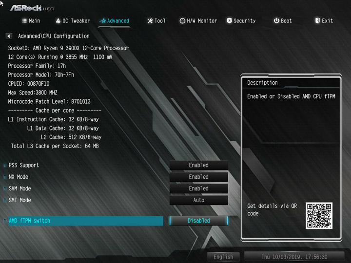

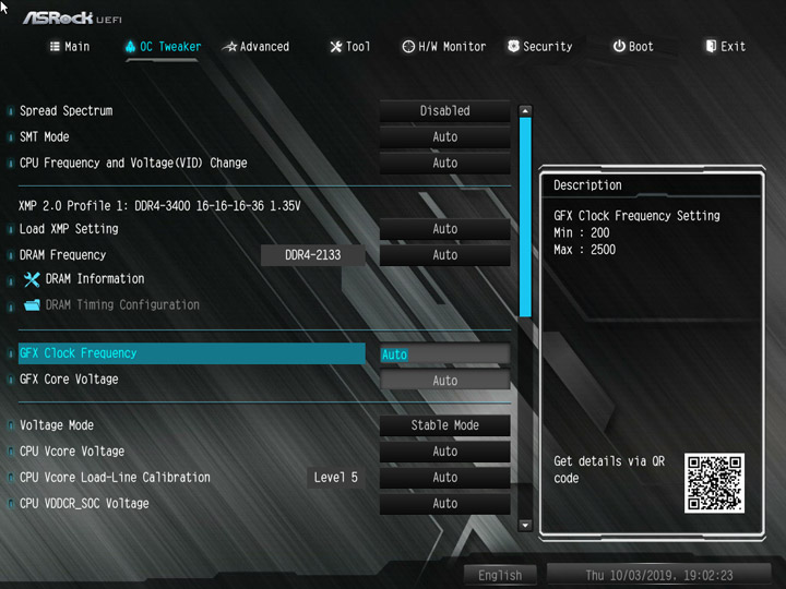

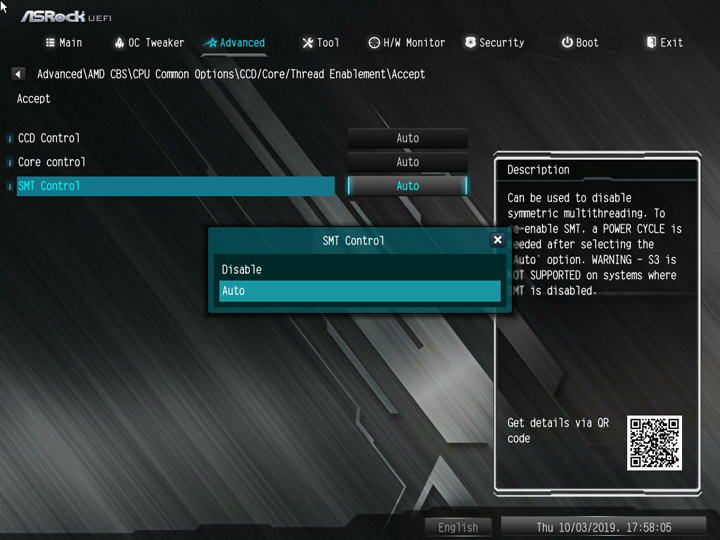

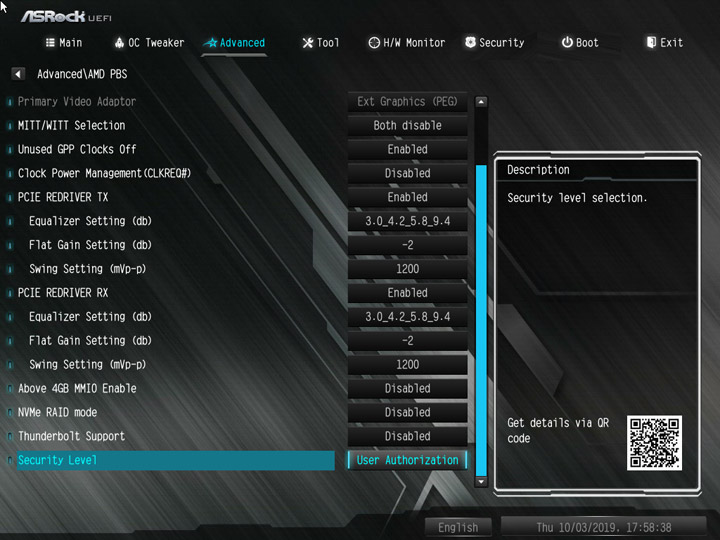

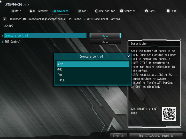

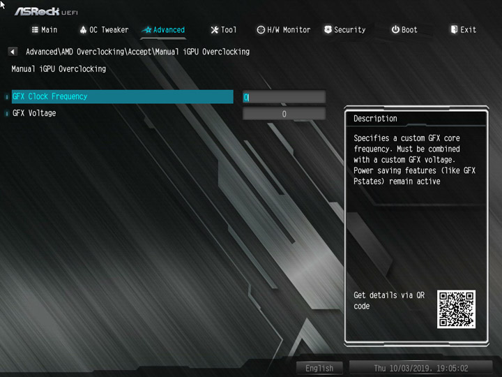

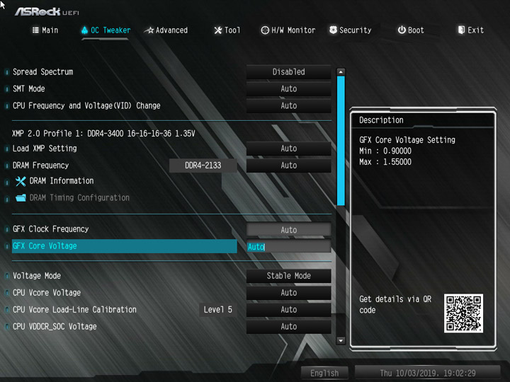

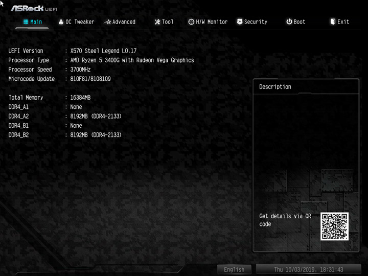

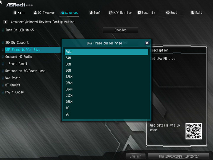

Установка APU Ryzen 5 3400G преподнесла сюрприз. Вместо обновлённой до последней версии UEFI, которую мы только что рассматривали, загрузка прошла с совершенно другой, получается, обособленной. А значит тут пришлось проводить обновление повторно, с этим уже проблем не было, как и при использовании CPU.

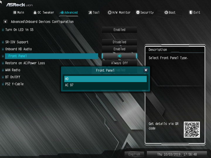

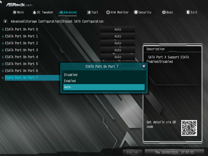

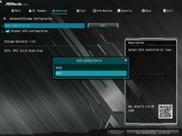

Для APU готовых профилей под разгон также не оказалось. Сменились штатные выборки схем LLC, часть действующих напряжений. Работа с установкой частоты ГП и GFX Core Voltage никак не отличается от плат «четырёхсотого» поколения. Ключевые области UEFI я сконцентрировал на снимках экрана ниже:

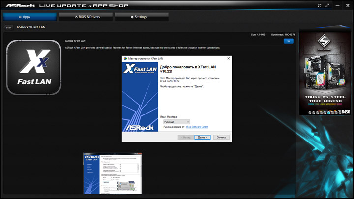

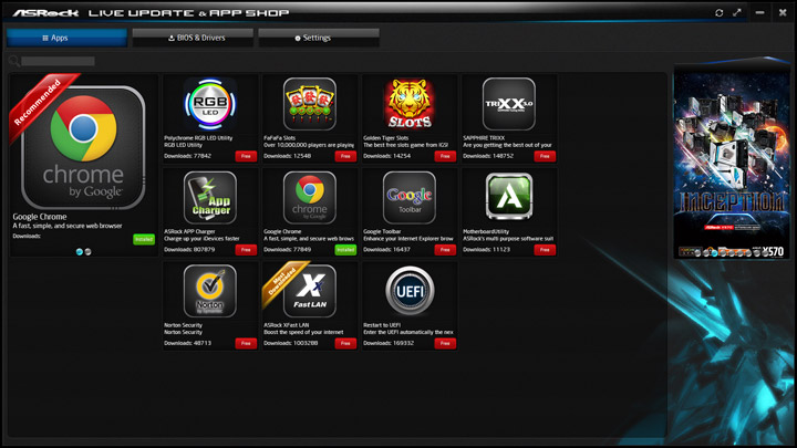

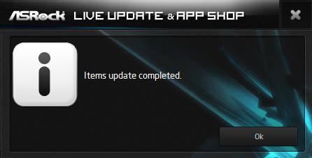

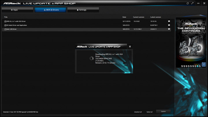

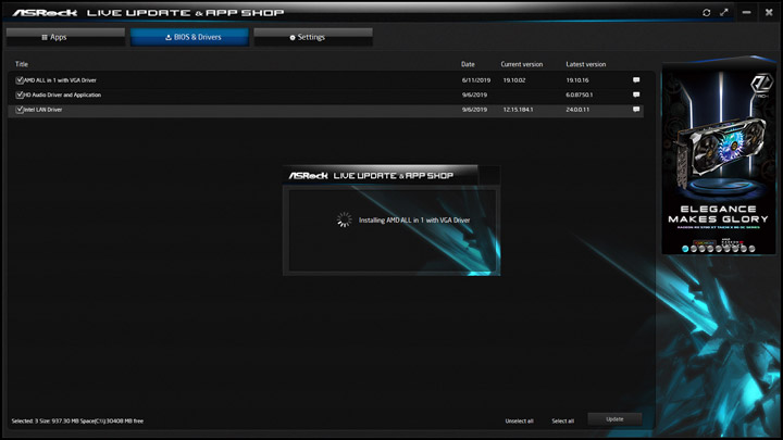

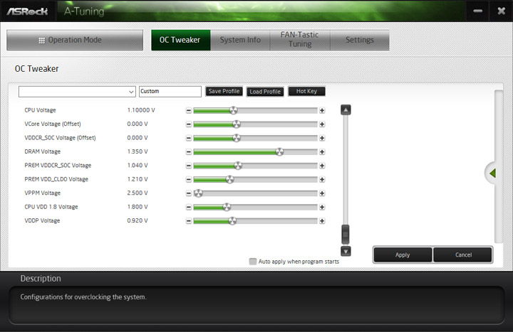

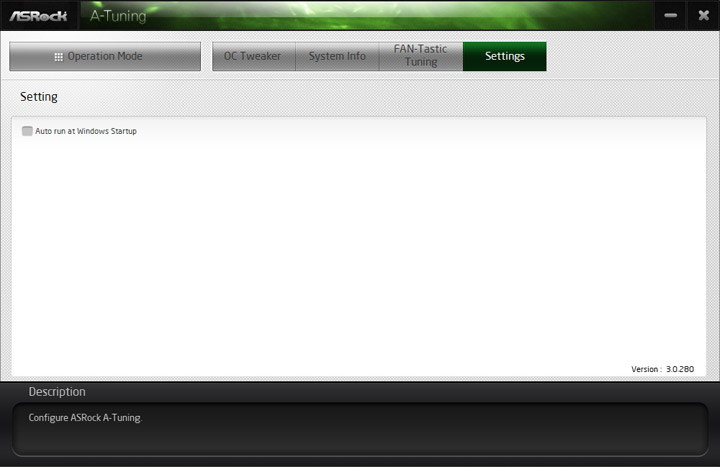

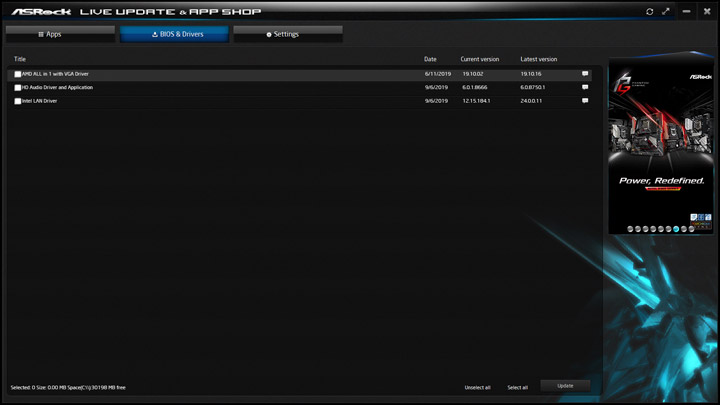

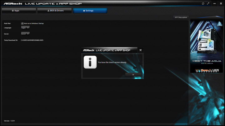

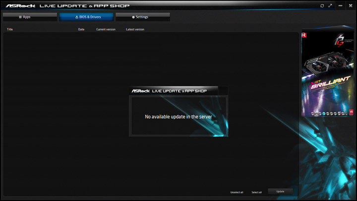

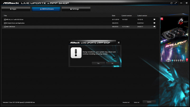

Произвести установку необходимых драйверов и утилит задумано из фирменного APP Shop. Продукт умеет отслеживать появление новых сборок, в том числе и собственных. При загрузке и установке продуктов к чему-либо замечаний не было.

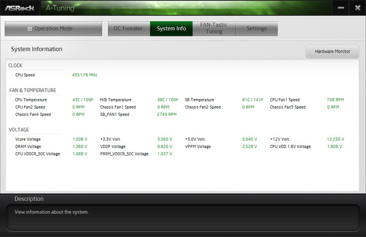

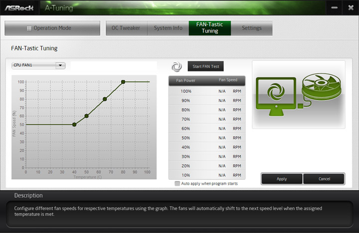

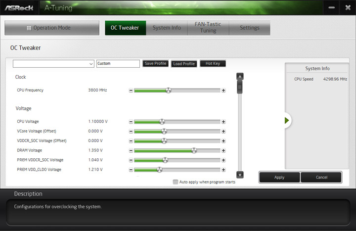

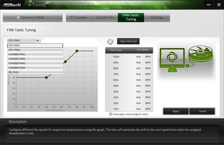

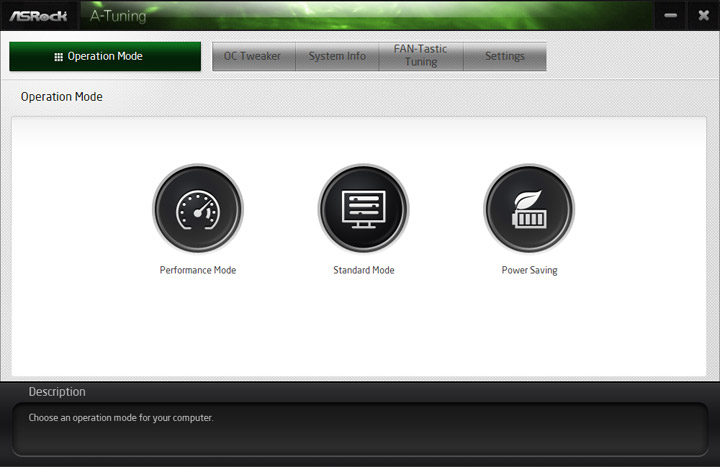

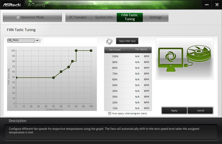

Operation Mode в A-Tuning выполняет переключение между профилями Электропитания Windows. Здесь будет доступен набор переменных для управления системой без входа в UEFI, пригодится для экспериментов. System Info не демонстрирует дополнительных, новых данных с датчиков, модуль прост и информативен. Ещё один компонент с именованием FAN-Tastic Tuning предоставит возможность не просто выполнить калибровку всех вентиляторов, как это было доступно сразу в UEFI, а по итогу составит «паспорт» с набором значений каждого устройства для облегчения будущей процедуры составления алгоритма замедления крыльчаток.

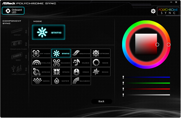

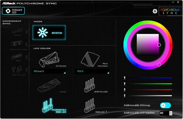

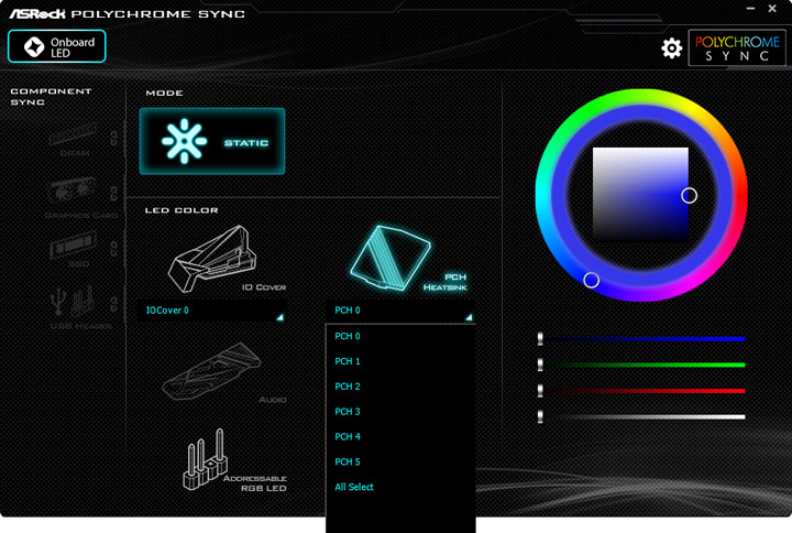

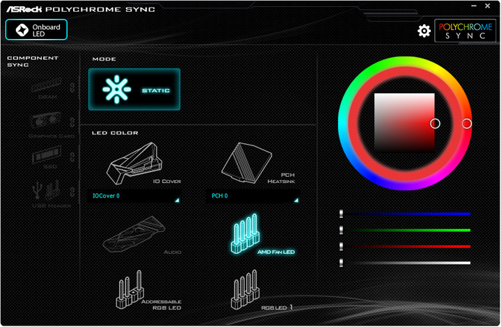

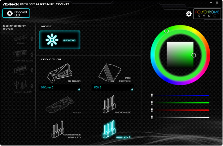

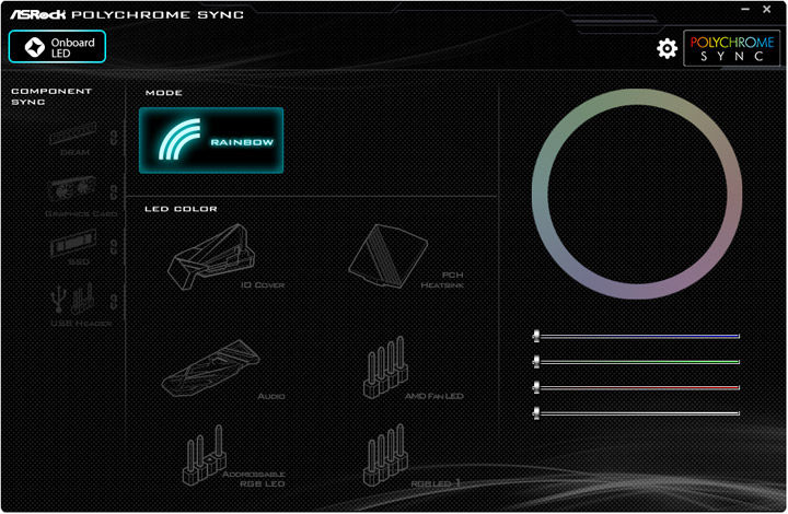

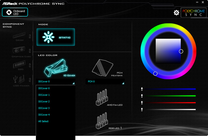

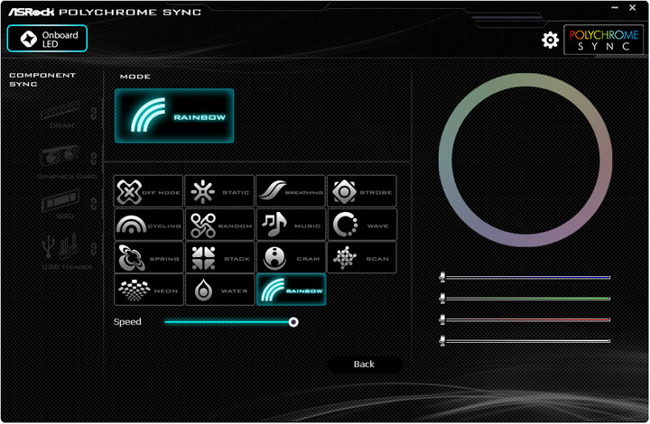

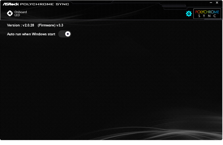

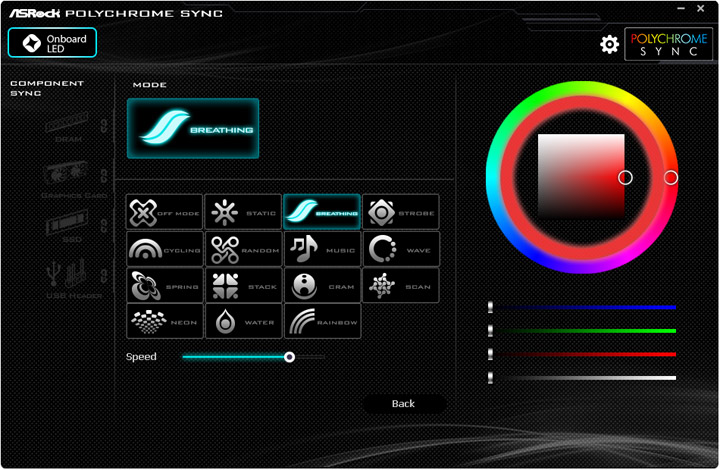

Утилита для изменения сценариев мерцания не изменила вида с нашего последнего обзора её особенностей. Есть ряд готовых сценариев, которые могут быть использованы для всех светодиодных компонентов в системе. Часть профилей допускает индивидуальную подстройку не только каждого отдельно взятого узла, а буквально каждой светодиодной группы. Так становится понятно про: пять штук в блоке накладки задней панели и шесть, заложенных в охладитель устройств M.2, здесь он обозначен как PCH Heatsink, что не сильно далеко от истины.

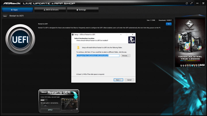

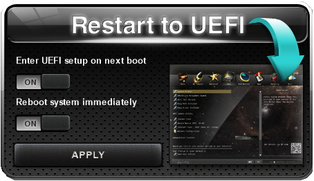

Restart to UEFI поможет попасть в меню управления платой сразу после перезагрузки. Функционирование здесь также вышло беспроблемным.

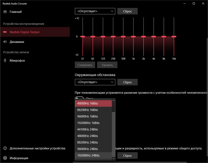

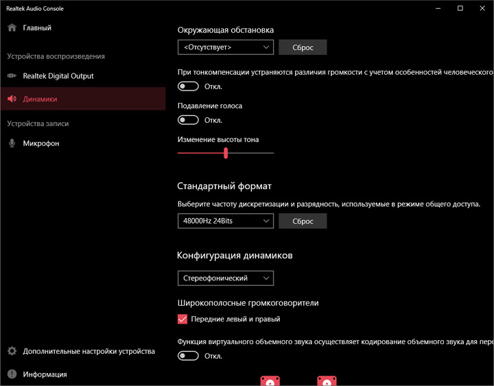

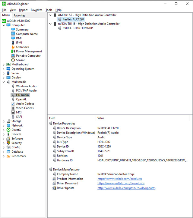

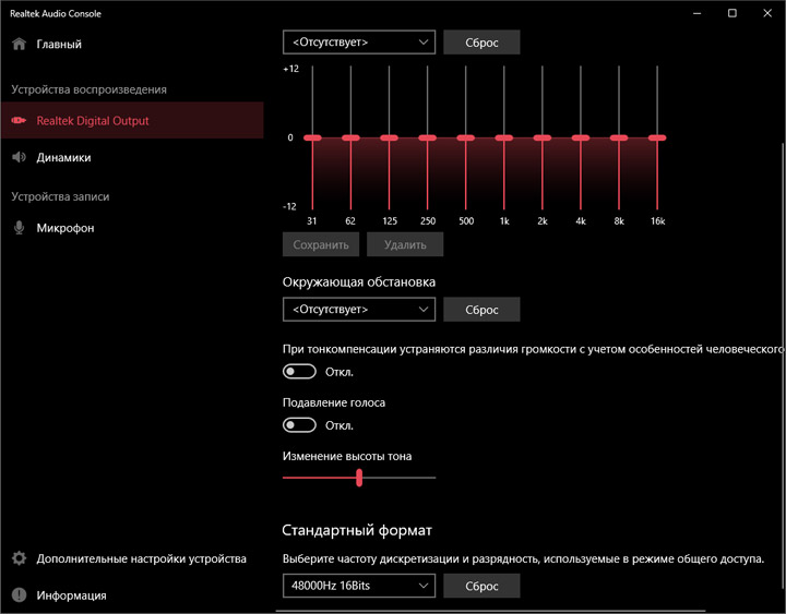

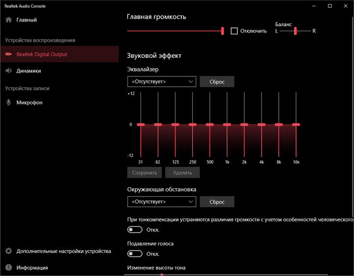

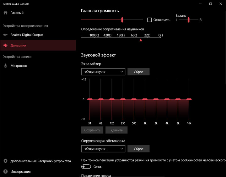

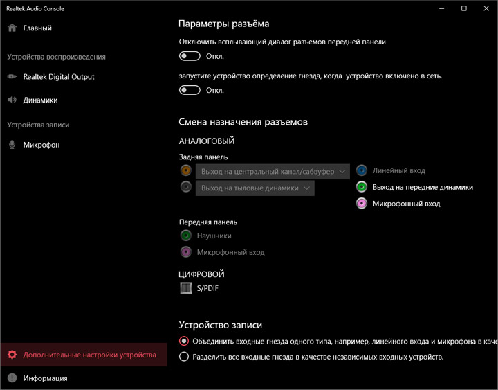

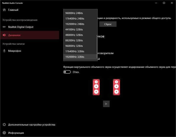

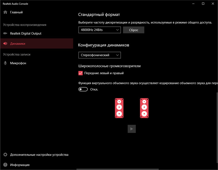

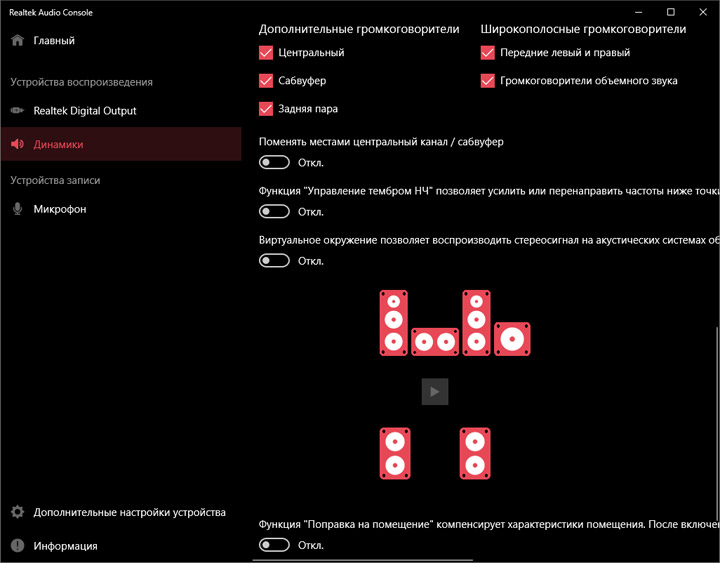

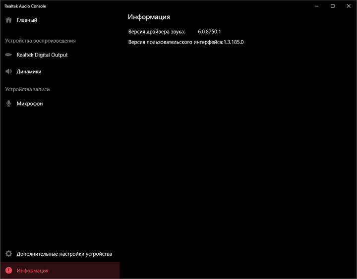

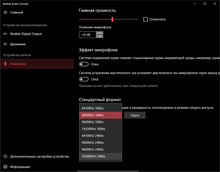

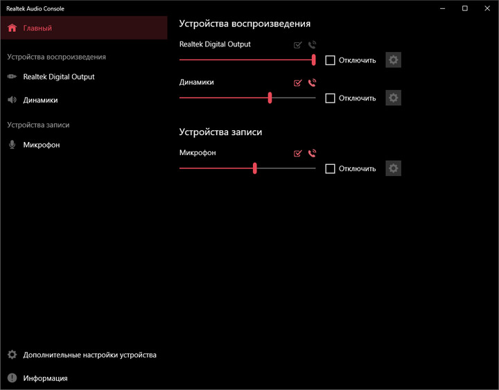

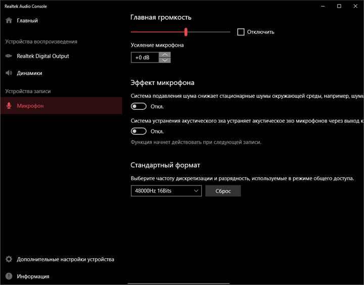

Управление звуковой подсистемой происходит с участием фирменного конфигуратора от Realtek. Его набор возможностей целиком классический, бонусного ПО не предусмотрено. Оттого называть функциональность всеохватывающей трудно, а сменить форму подачи материала менять можно будет лишь с привлечением инструментов вроде эквалайзера. Нет готовых профилей для выбора типа подключенного оборудования, самостоятельно невозможно выбрать уровень предусиления в случае использования наушников, хотя заявлено автоопределение импеданса, быть может, происходит какое-либо автоматическое переключение. Потому говорить про большие успехи в организации звуковой подсистемы тут не приходится, но высокий статус используемого кодека всё же сказывается: звуки не смешиваются в единую массу, сцена пусть не глубокая, но всё же осязаемая. На ВЧ чувствуется нехватка деталей, а диапазон НЧ можно называть «мониторным», без погружения и создания правильной атмосферы, лишь чёткие СЧ без лязга и сибилянтов позволяют выдать в целом высокую оценку всей подсистеме.

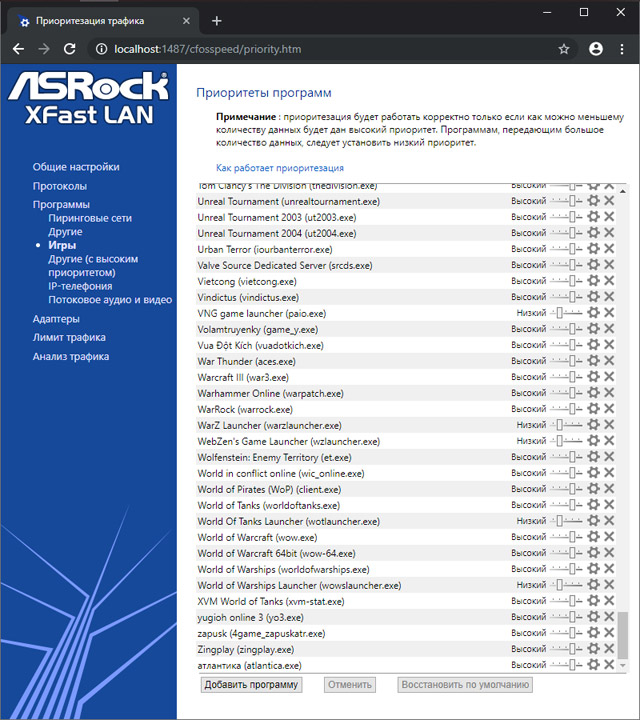

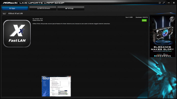

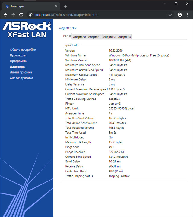

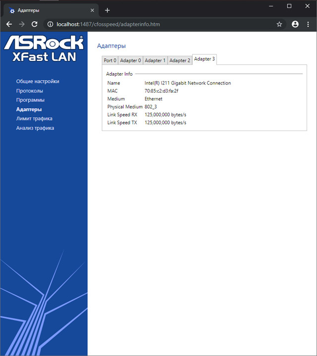

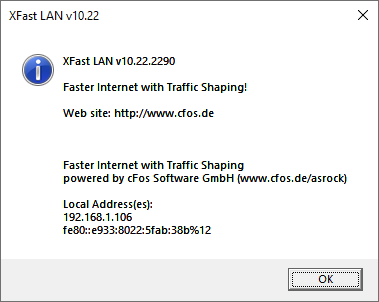

ASRock XFast LAN инсталлировался и работал без вопросов.
Используя стороннее ПО не приходится рассчитывать на вскрытие каких-то дополнительных параметров или датчиков для наблюдения и анализа.
