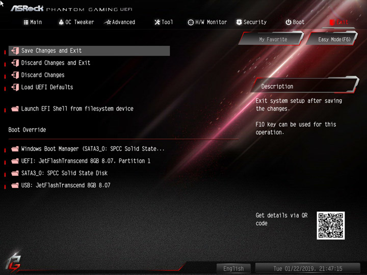

Возможности UEFI

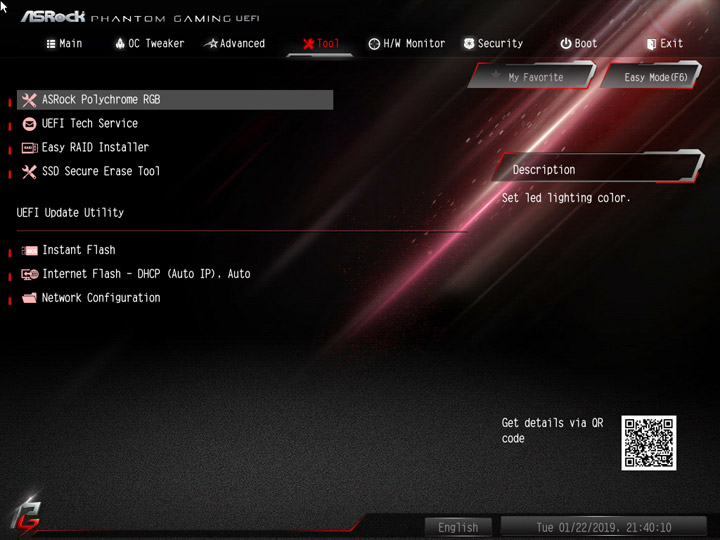

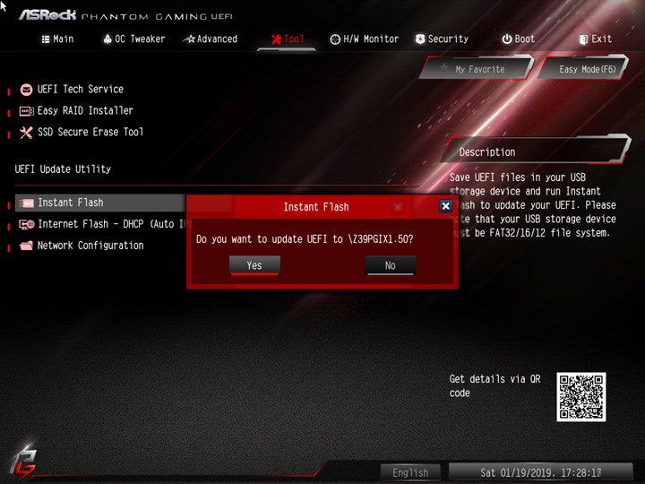

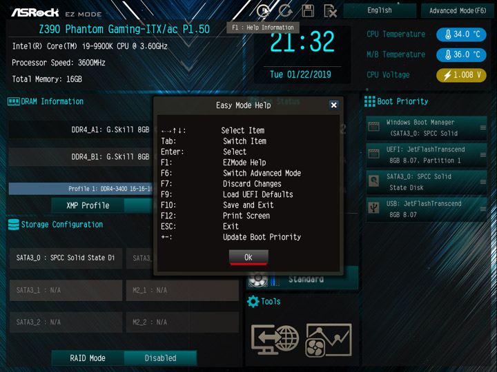

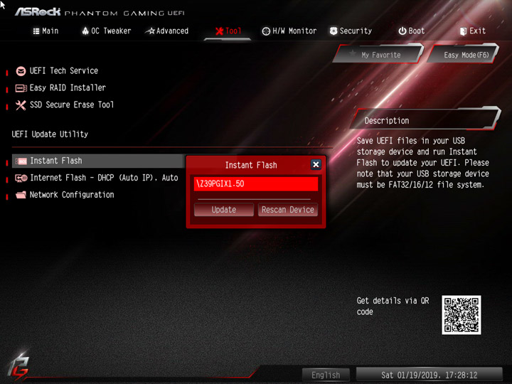

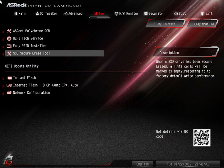

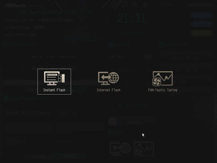

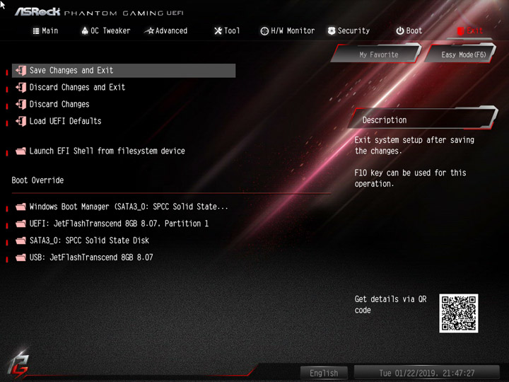

Не было проблем с обновлением прошивки при использовании фирменного механизма Instant Flash.

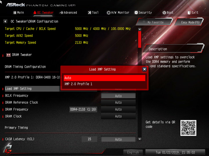

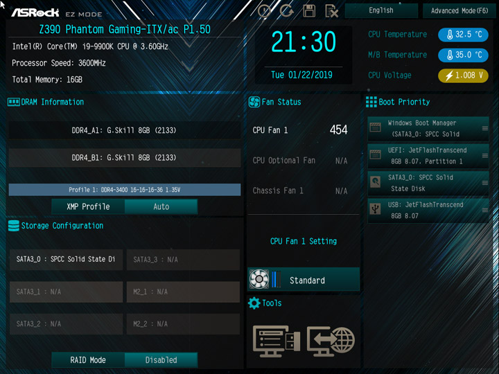

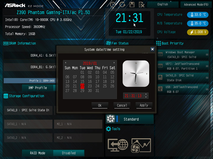

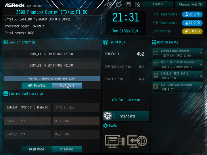

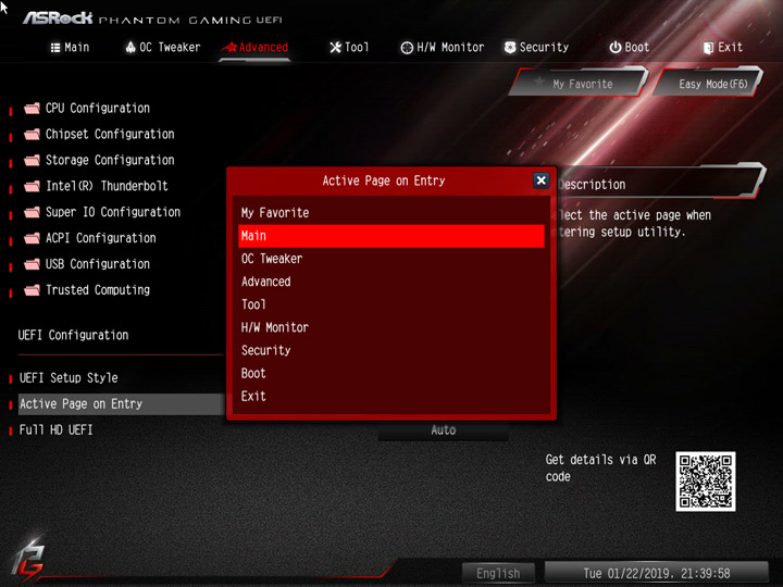

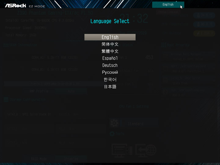

Оболочка Ez Mode вида не поменяла, возможности — те же. Установка даты, времени, активация XMP, выбор локализации, быстрый доступ к инструментам ASRock, модификация списка загрузочных устройств.

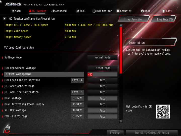

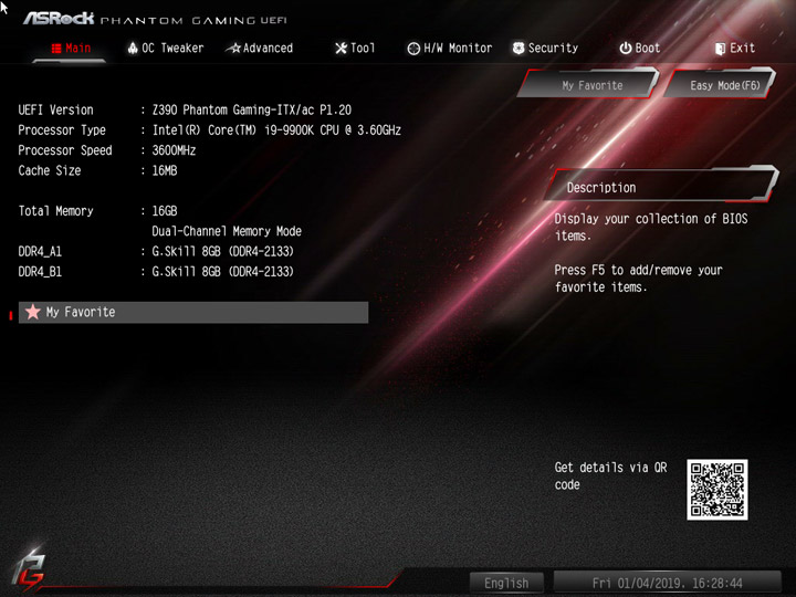

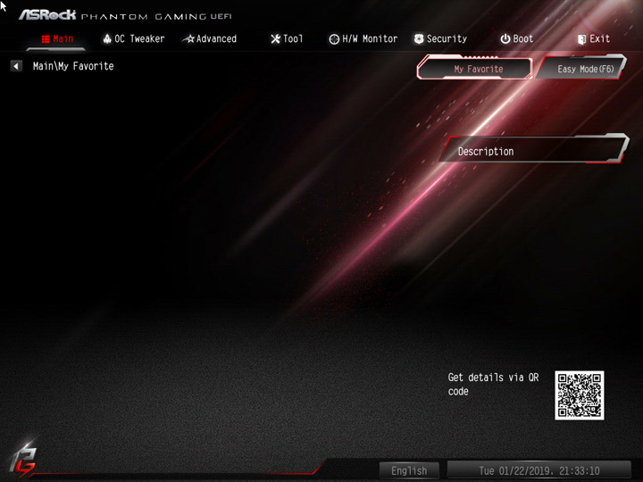

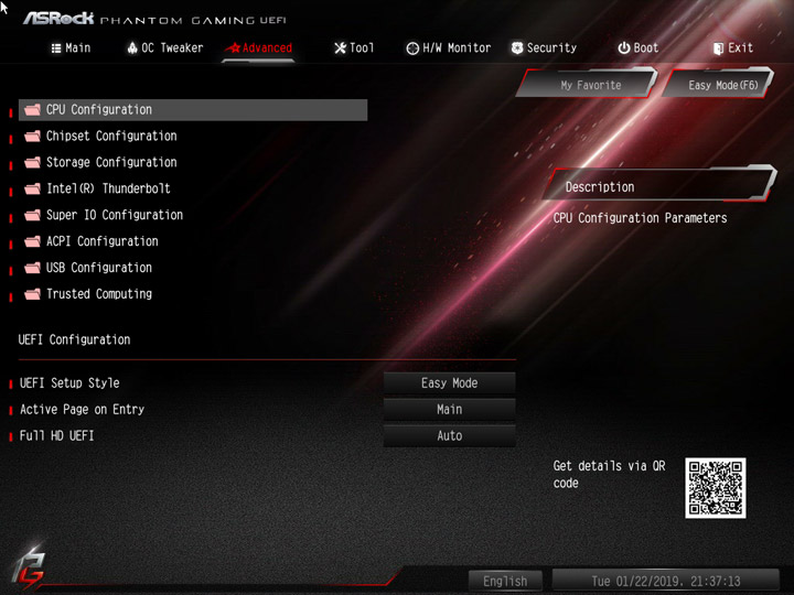

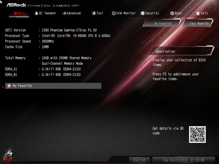

На главной странице расширенного режима работы с настройками заготовлен раздел My Favorite, где можно будет собрать список избранных пунктов для ускоренного доступа к ним.

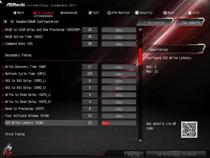

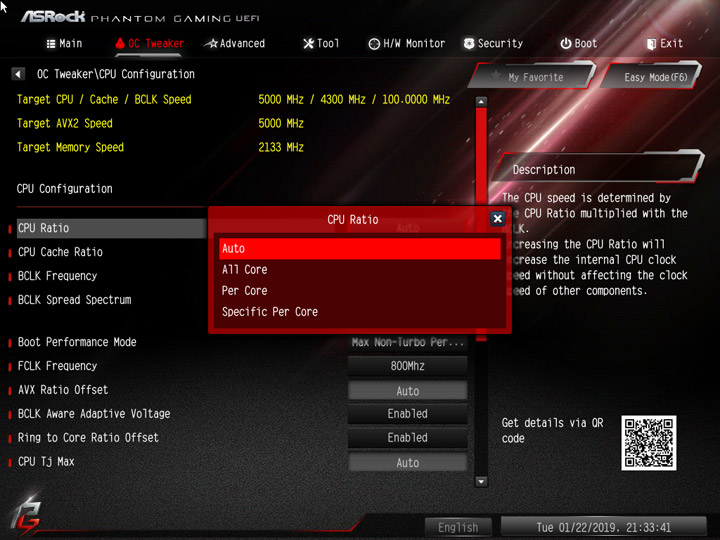

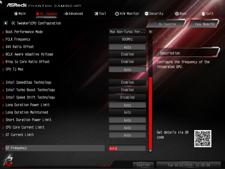

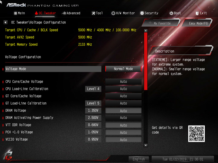

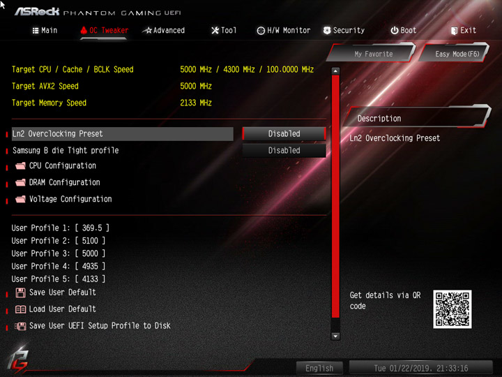

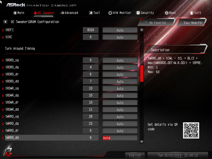

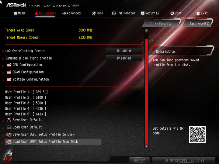

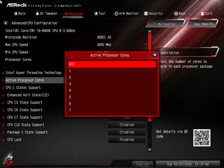

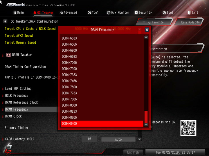

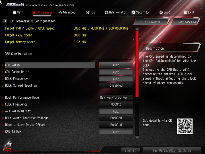

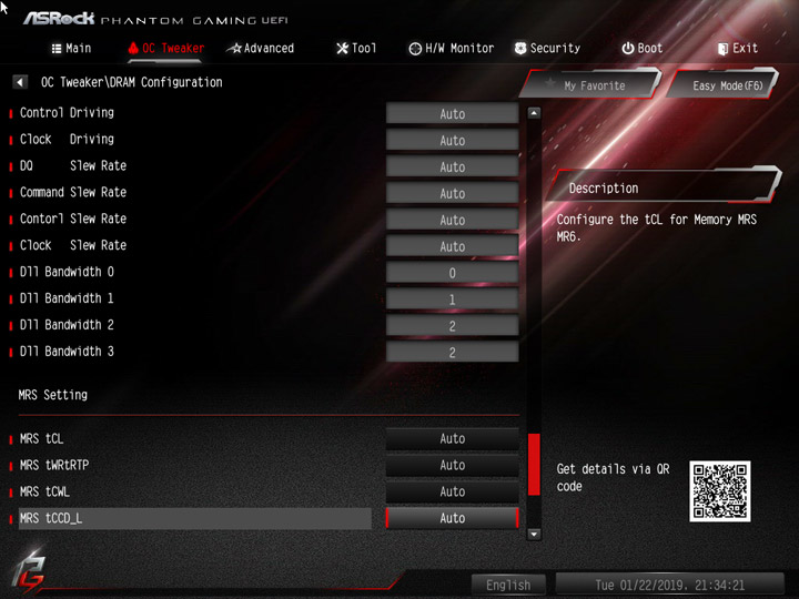

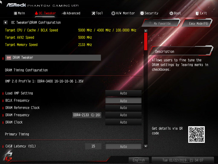

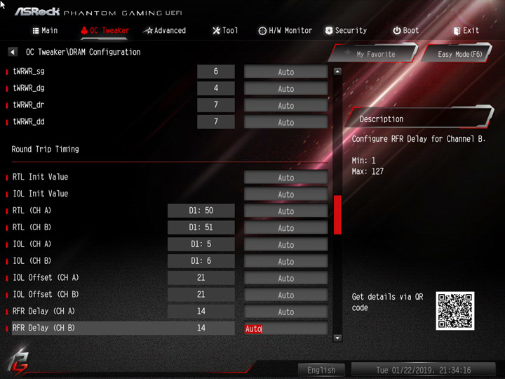

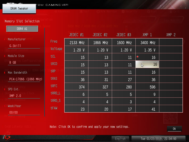

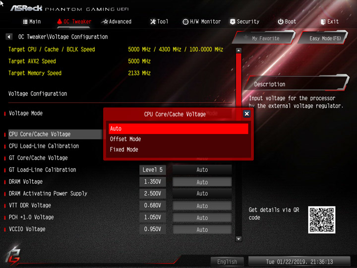

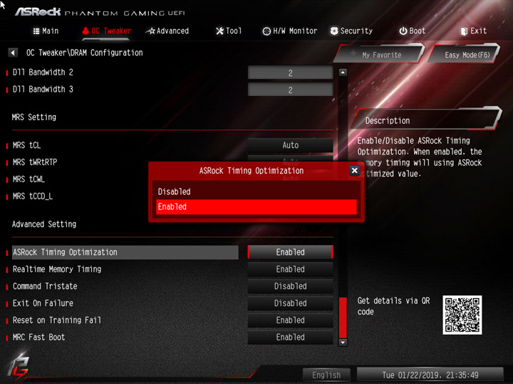

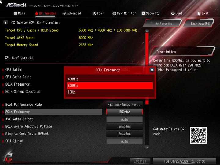

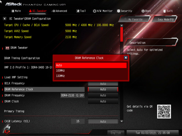

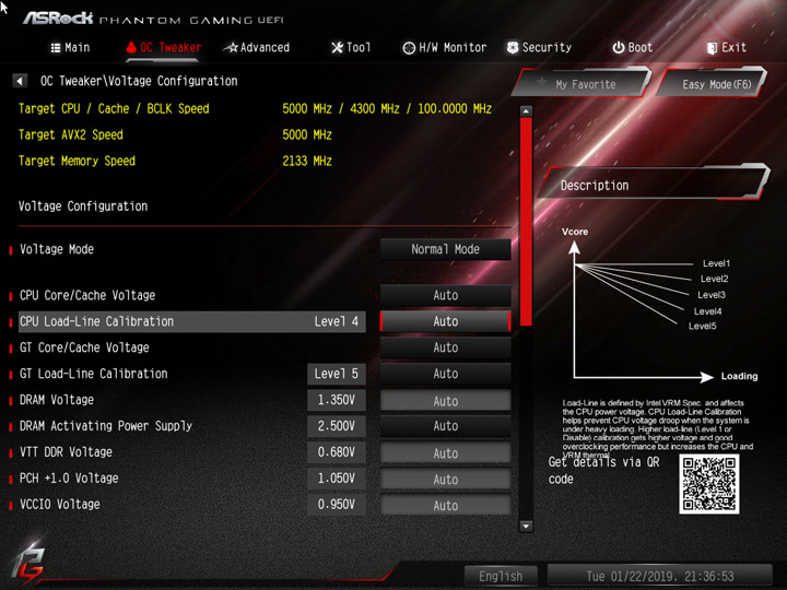

В разгонном меню имеются два экстремальных профиля — под ЦП (подразумевается работа на частоте 5,5 ГГц) и ОЗУ (форсируется напряжение уровня 1,9 В). Остальные эксперименты придётся проводить своими силами, для чего есть обширное число настроек. В наличии пять профилей для хранения схем работы, а ещё механизм для использования с этой же целью внешних накопителей информации.

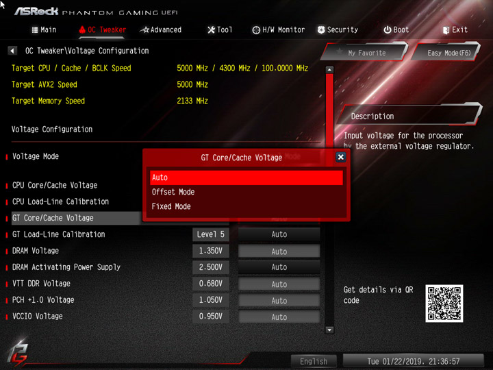

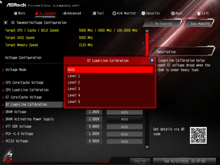

Предусмотрено два режима управления пределами питания — обычный и экстремальный. Есть набор из пяти профилей LLC для двух напряжений ЦП. Менять их значение можно двумя способами. Значительно увеличен предел отметок у DRAM Voltage.
Ключевые переменные и их пределы собраны в общую таблицу.
Параметр | Диапазон регулировки | Шаг |
BCLK Frequency (МГц) | 100–500 | 0,1 |
CPU Ratio (Multiplier) | 8–120 | 1 |
CPU Core/Cache Fixed Voltage (В) | 0,9–2,0 | 0,005 |
CPU Core/Cache Offset Voltage (мВ) | –100…+300 | 10 |
CPU Load-Line Calibration | Auto/Level 1…5 | 1 |
CPU Cache Ratio (Multiplier) | 8–85 | 1 |

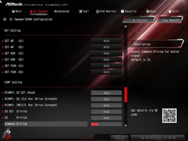

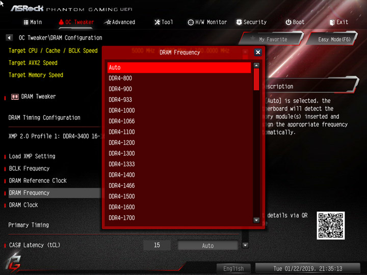

DRAM Frequency (МГц) | 800–6300 800–8400 |
100 133 |
DRAM Voltage (B) | 1,20–2,20 | 0,01 |
VCCSA Voltage (В) | 0,95–1,80 | 0,01 |
VCCIO Voltage (В) | 0,80–1,80 | 0,01 |
PCH +1.0 Voltage (В) | 0,90–1,50 | 0,01 |
GT Frequency (МГц) | 100–3000 | 50 |
GT Core/Cache Fixed Voltage (В) | 0,9–1,5 | 0,005 |
GT Core/Cache Offset Voltage (мВ) | –100…+300 | 10 |

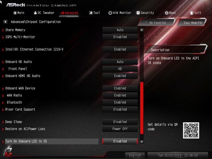

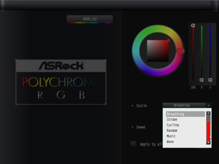

В меню по работе с периферией доступен пункт по разовой деактивации работы всей системы подсветки.

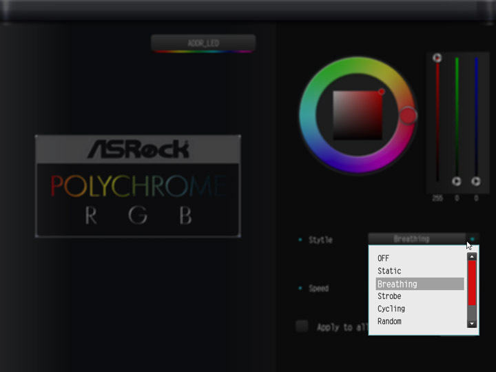

Сменить оттенок свечения можно прямо из UEFI, а вот число сценариев иллюминации тут меньше, чем заготовлено в среде фирменного ПО.

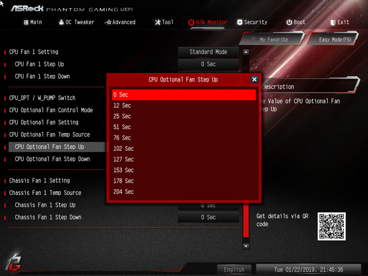

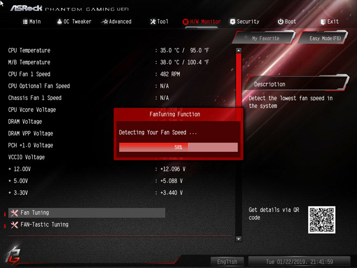

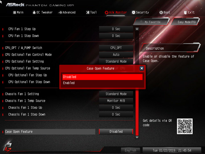

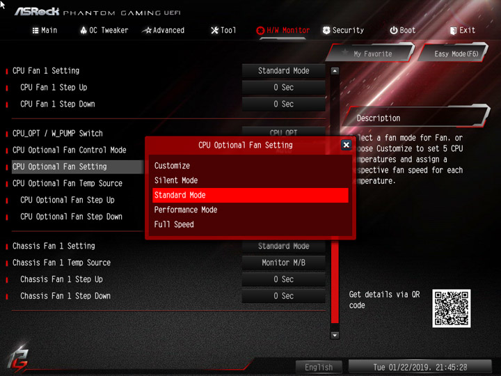

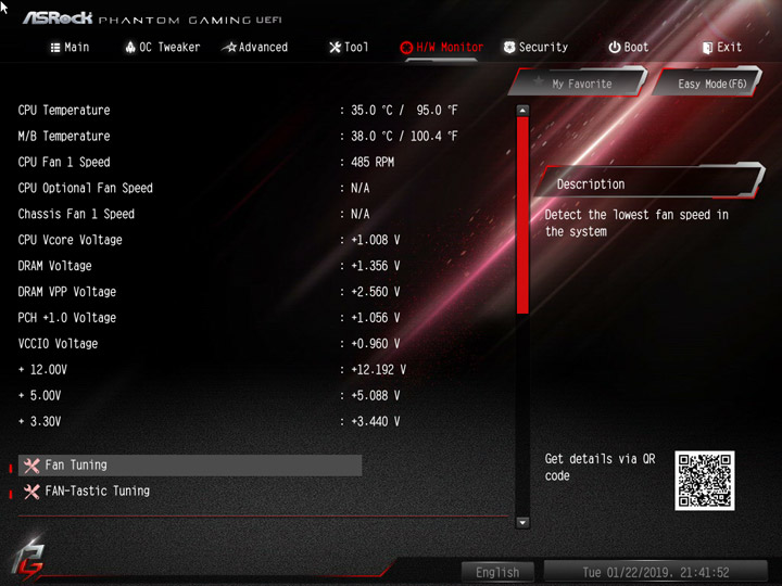

Поддерживается контроль всего за двумя самыми важными температурными отметками, убран из списка мониторинга немаловажный пункт — CPU SA Voltage.

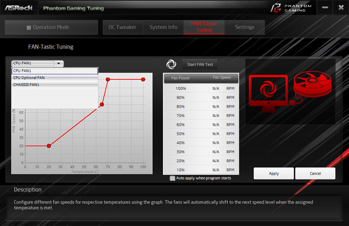

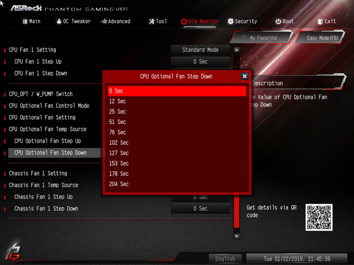

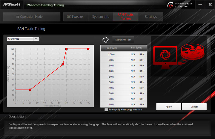

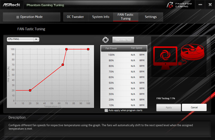

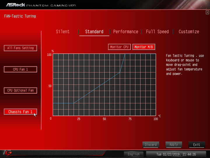

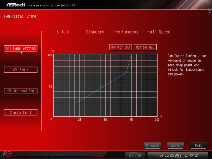

Fan Tuning — инструмент калибровки охладителей с целью поиска минимального порога работоспособности.
FAN-Tastic Tuning — интерактивное меню по наладке схем работы вентиляторов.
В наличии и классический метод — работа с текстовыми полями. Смена метода управления охладителем допускается лишь на одном из трёх каналов — способ DC или PWM. Для остальных активным является PWM.
Несмотря на деактивированный Fast Boot, скорость опроса оборудования высокая, она остаётся такой и после внесения серьёзных изменений в настройки.

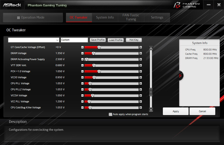

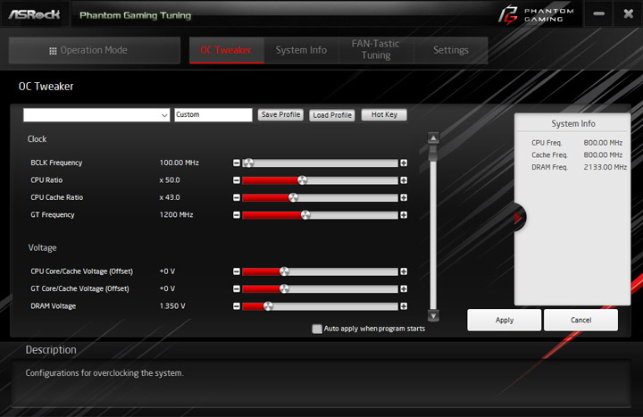

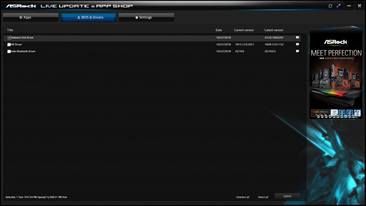

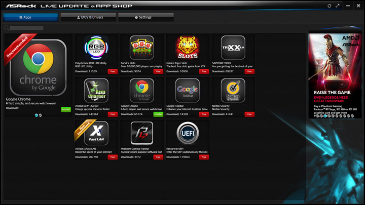

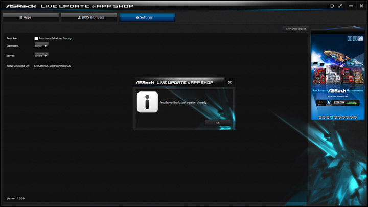

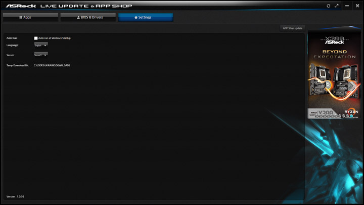

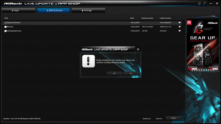

App Shop работал без замечаний. Некогда наблюдавшиеся проблемы со скоростью загрузки драйверов в этот раз не проявились.

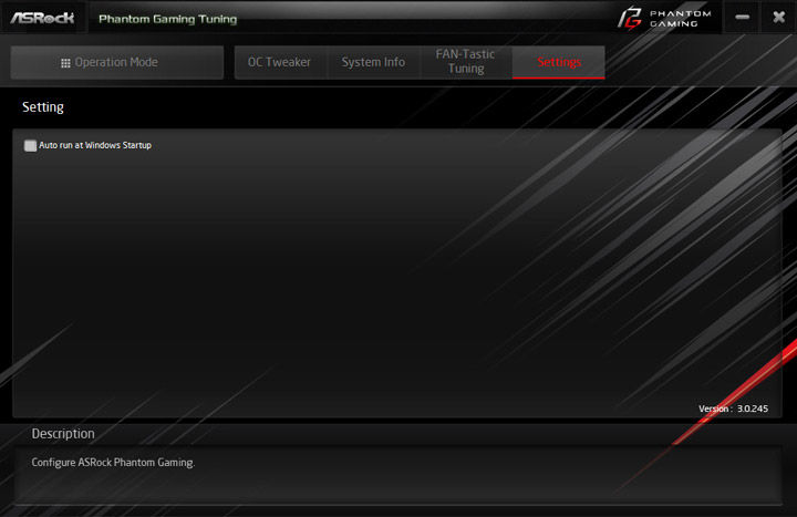

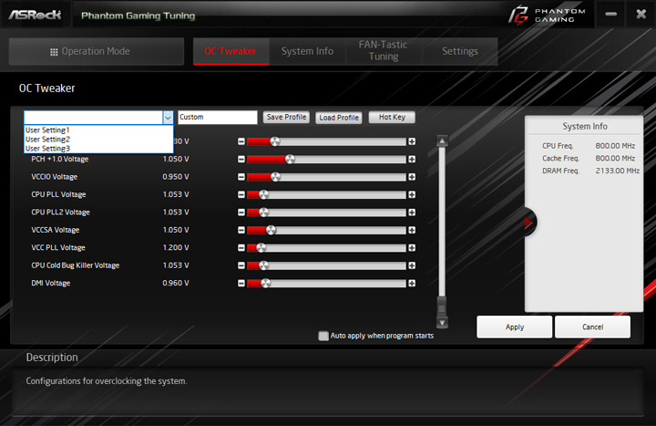

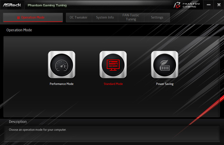

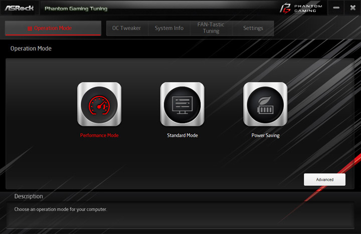

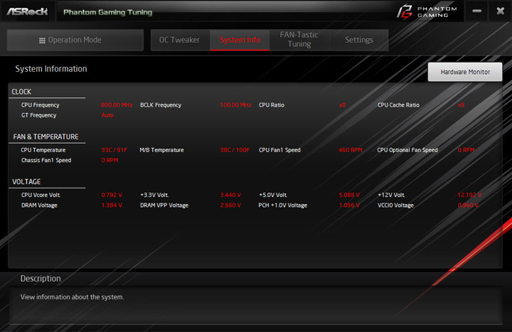

F-Stream Tuning Utility сменила имя на Phantom Gaming Tuning, содержимое — неизменно. Комплекс годами не перерабатывался, корнями восходит к A-Tuning и прочим «типам» фирменного ПО. Готовых профилей для разгона ПК нет и здесь, механизм фактически переключает профили схемы Электропитания в Windows. Тут удобно наблюдать за параметрами системы, некоторое число переменных доступно для изменений в режиме реального времени. Эту возможность особо удобно использовать при подборе схемы оверклокинга DRAM.
Каких-то скрытых возможностей у платы нет. Диагностические утилиты, разве что, могут демонстрировать температуру PCH.

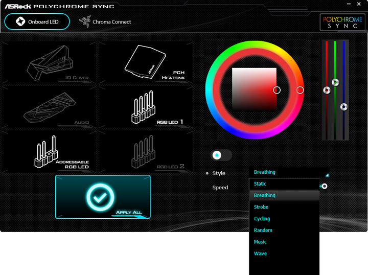

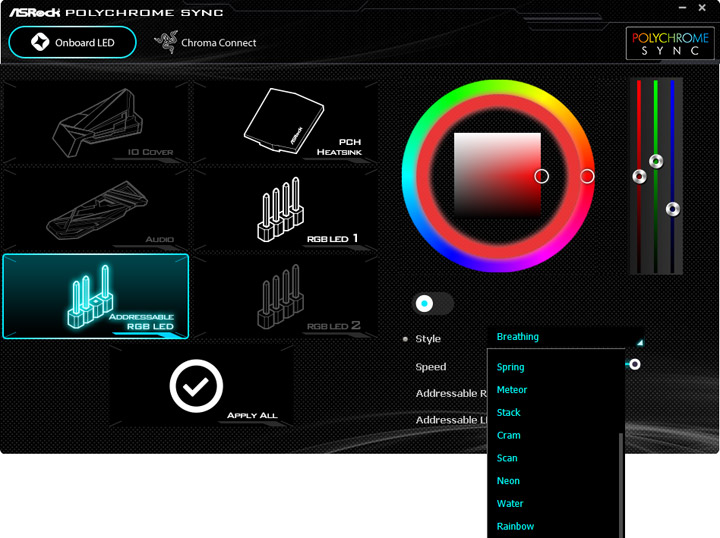

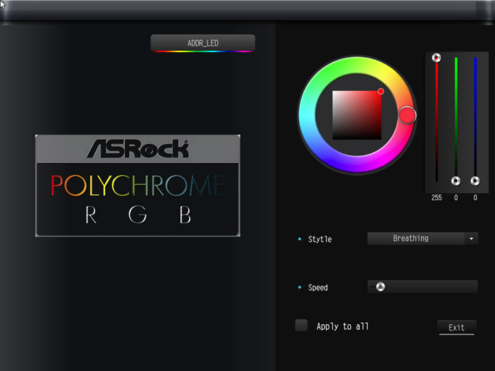

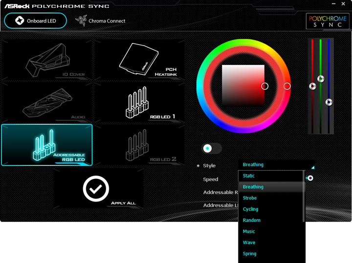

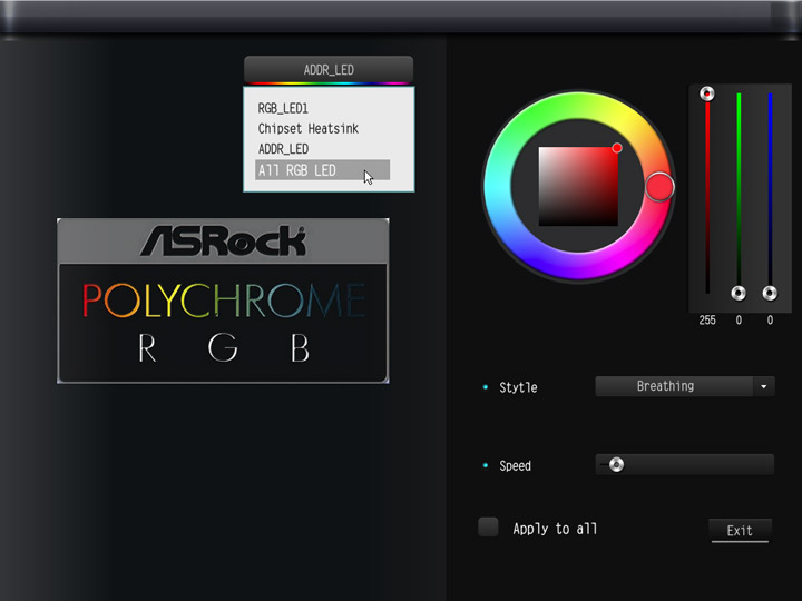

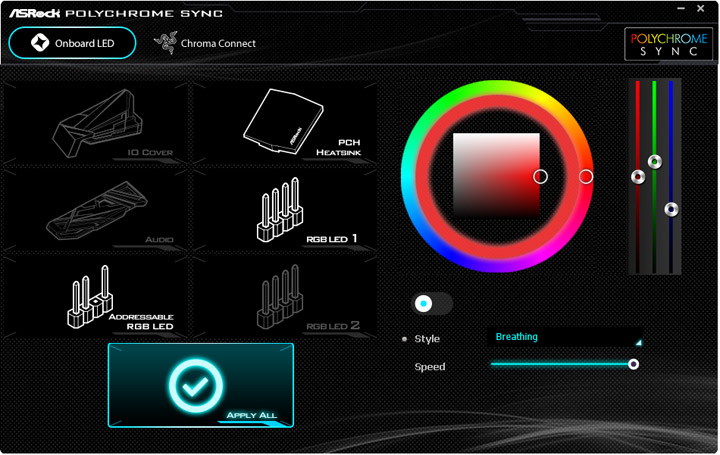

Система по управлению подсветкой выросла до обособленного названия — Polychrome RGB. Впрочем, ей особо нечем хвастаться, оглядываясь на возможности конкурентов. Наибольшие возможности созданы для «адресного» типа устройств (например, светодиодных лент или вентиляторов с подсветкой). Для них набор сценариев будет наиболее широким, в отличии от обычной колодки RGB и самой платы.

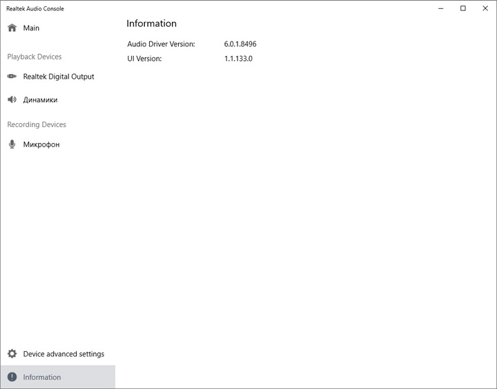

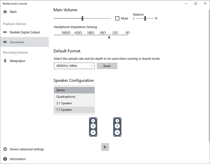

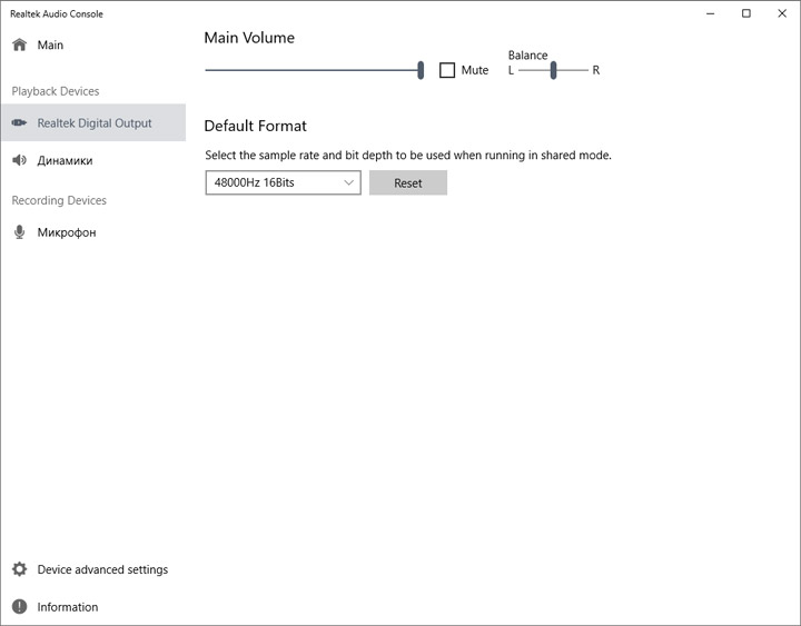

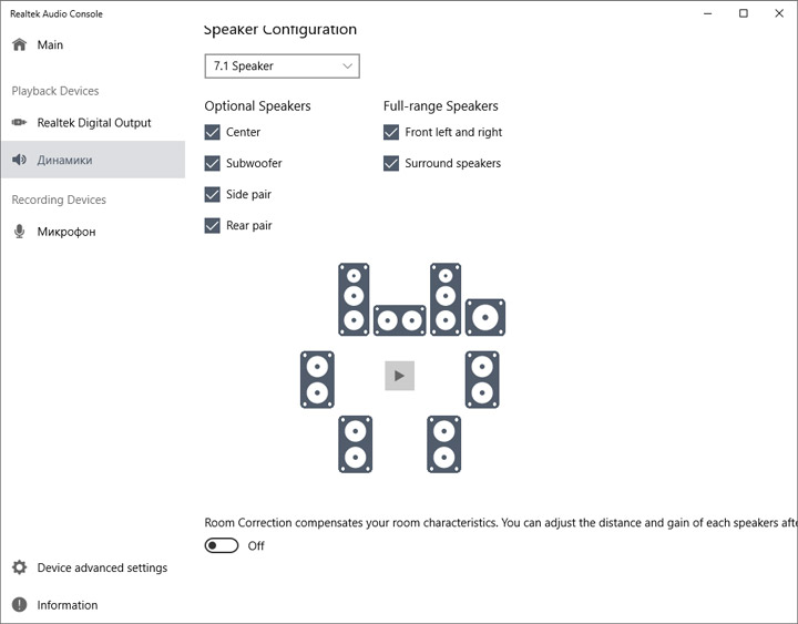

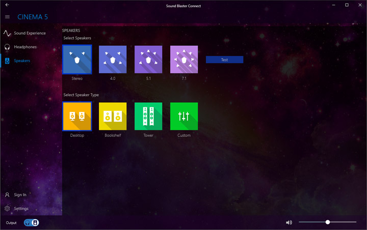

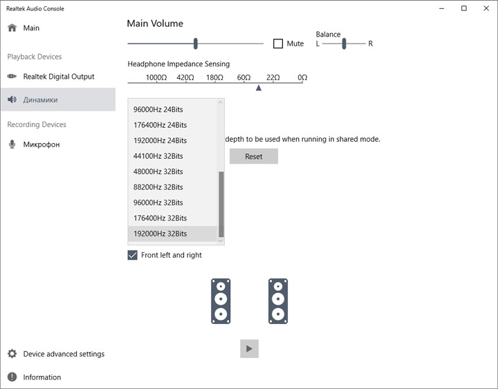

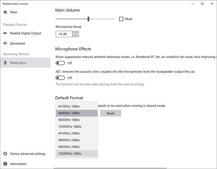

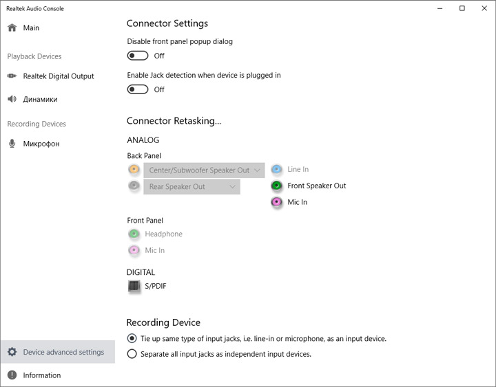

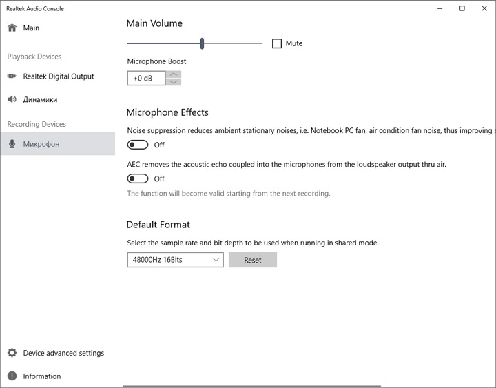

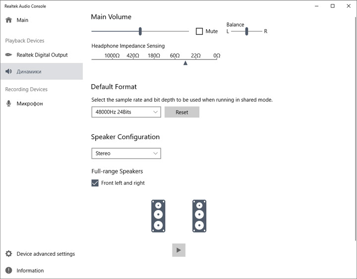

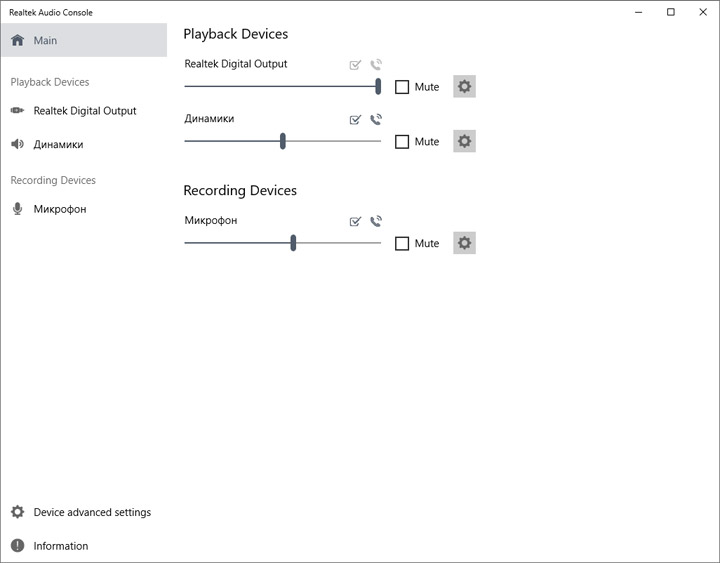

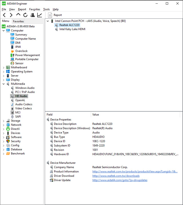

Базовая система управления звуковой подсистемой базируется на конфигураторе Realtek. Оболочка сможет отображать импеданс подключенных наушников, а вот самостоятельно сменить профиль предусиления выходного сигнала нельзя. Также отсутствует возможность выбора типа воспроизводящего оборудования (для конфигурации «стерео»). Рассуждать о субъективных ощущениях в процессе прослушивания без привлечения особого ПО смысла немного. Не хватает выразительности в диапазоне ВЧ, слабая детализация в области низких частот, с СЧ всё, в целом, неплохо.

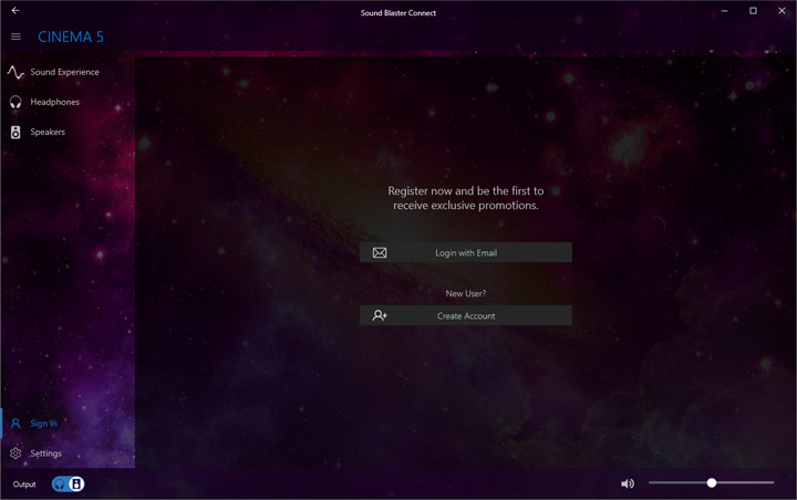

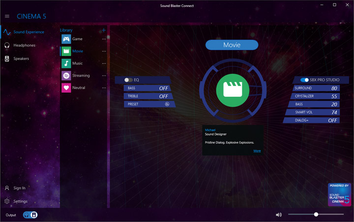

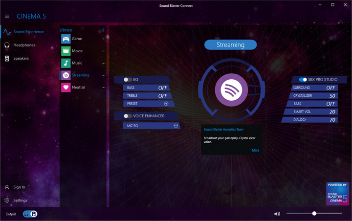

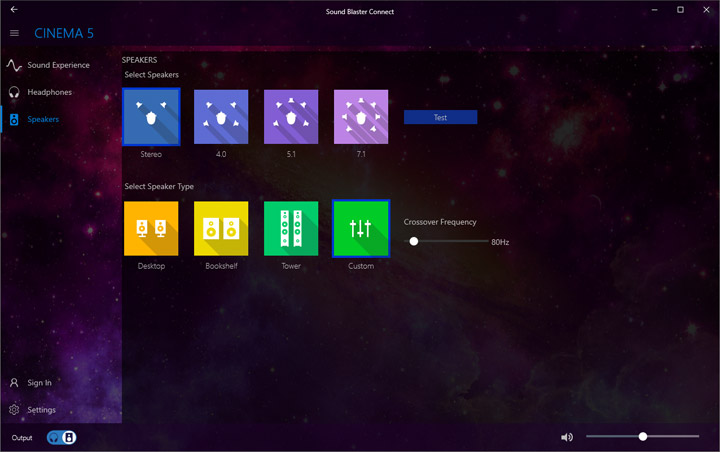

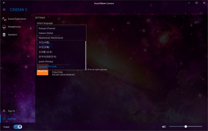

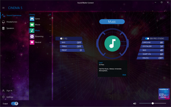

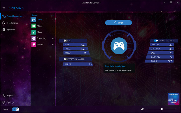

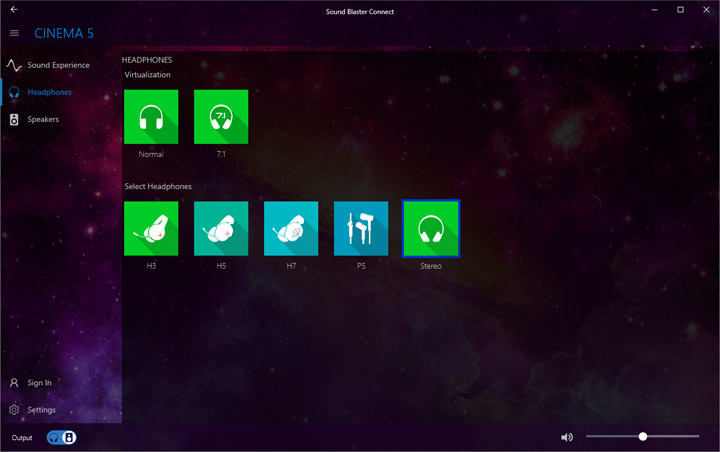

Наличие отдельной инфраструктурной утилиты Creative Sound Blaster Cinema 5 позволяет забыть о базовом статусе основного конфигуратора. Наработки вобраны в очередную (пятую) версию, есть несколько готовых сценариев использования ПК. Каждый можно откорректировать согласно собственным предпочтениям. Количество уникальных инструментов очень велико и буквально каждый оказывает заметное воздействие на восприятие материала. Помимо воспроизведения, существуют пункты меню и для микрофона. Словом, все любители экспериментов над звуковой картиной должны быть в восторге.

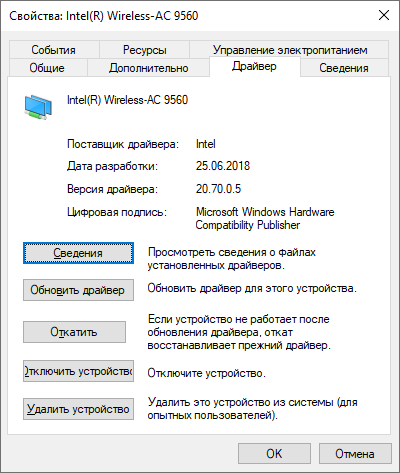

Уже традиционно, адаптер беспроводной Сети от Intel дополняет образ современного мультимедийного устройства.
