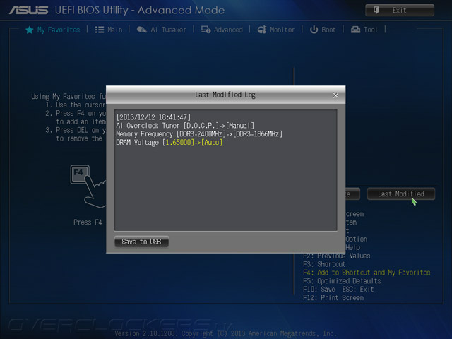

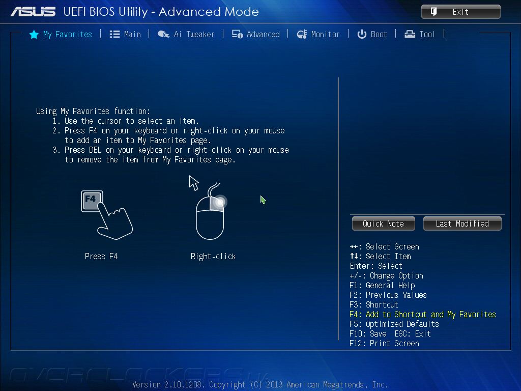

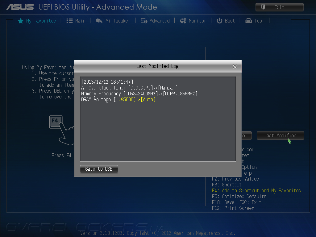

Для тонкой настройки возможностей расширения и управления быстродействием предназначен режим Advanced mode. Отличительной чертой прошивок материнских плат ASUS является наличие раздела My Favorites, который пользователи могут наполнить часто используемыми опциями, а также функции Last Modified Log, фиксирующей последние изменения.

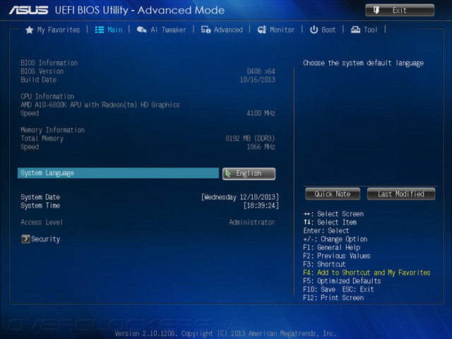

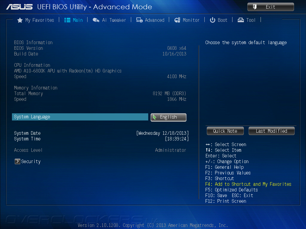

Для установки даты и времени, выбора языка отображения меню и просмотра основных данных о системе предназначена вкладка Main.
UEFI Setup ASUS A88X-Pro

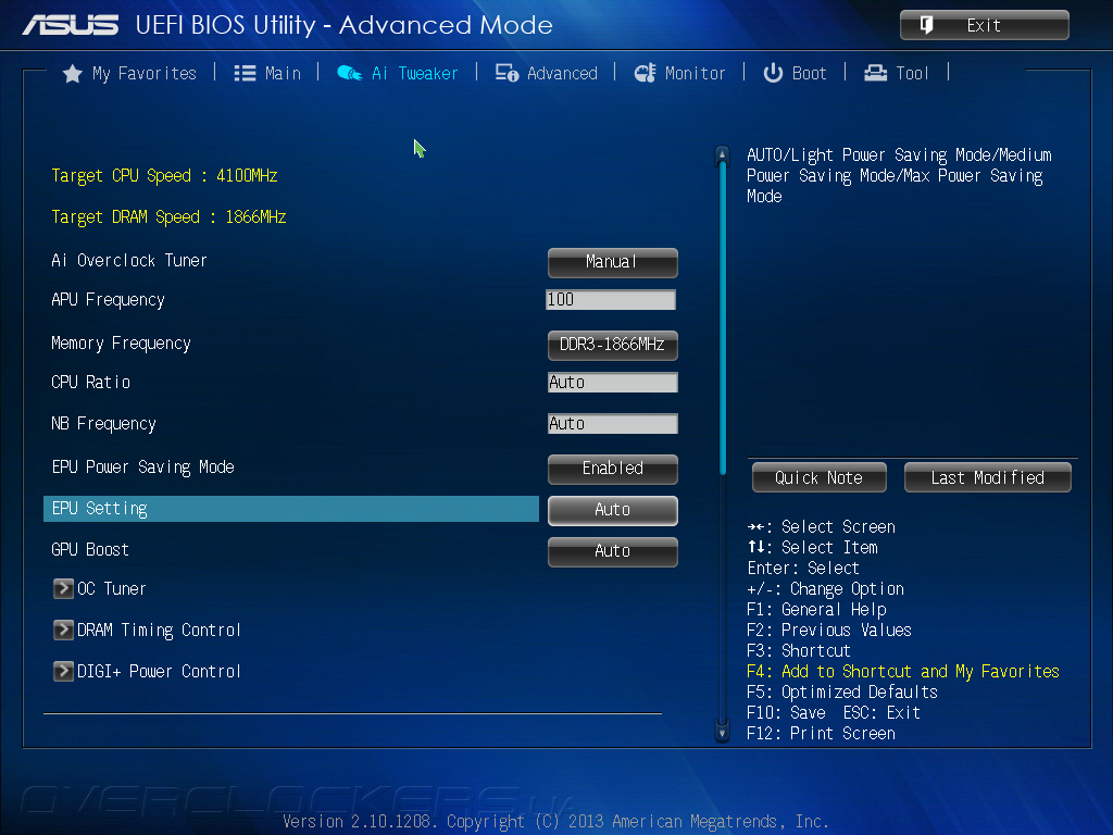

Все настройки, связанные с разгоном и управлением быстродействием находятся в меню Ai Tweaker. Здесь пользователи могут задавать значение опорной частоты, множителей вычислительных модулей и встроенного северного моста, выставлять режим работы подсистемы ОЗУ, а также включать фирменную функцию энергосбережения.

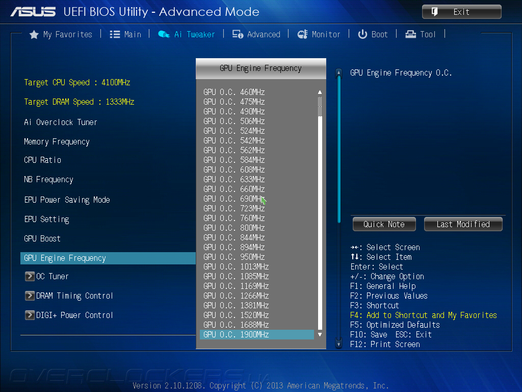

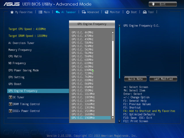

Функция GPU Boost позволяет повысить быстродействие встроенного графического ускорителя. Пользователи могут активировать один из профилей быстродействия или выбрать желаемую тактовую частоту из доступного перечня.

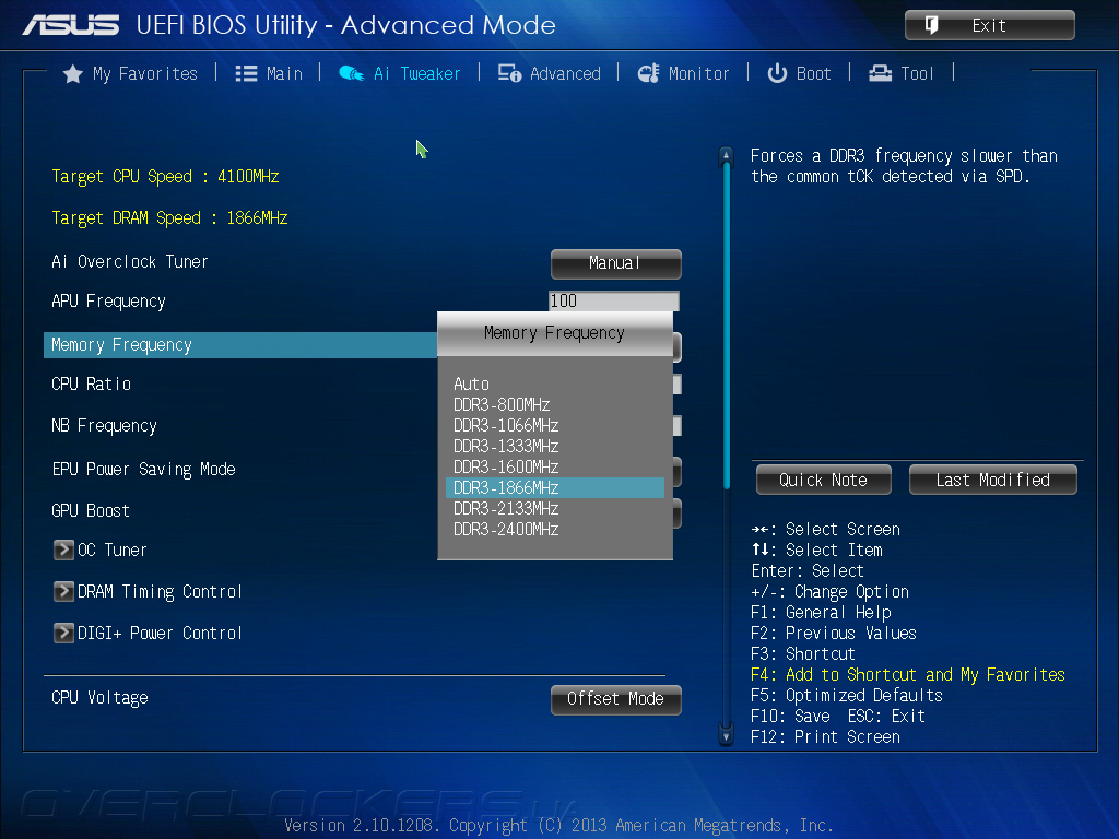

Прошивка дает возможность установить режим ОЗУ до 2400 МГц включительно, тонкие настройки подсистемы оперативной памяти находятся в подменю DRAM Timing Control. Поддерживается опция D.O.C.P., позволяющая активировать профили X.M.P.

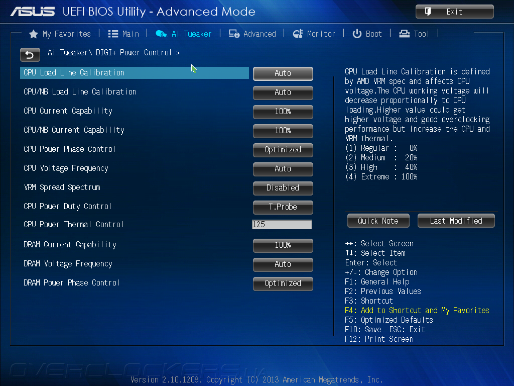

Для управления контроллером VRM центрального процессора служит вкладка DIGI+ Power Control, где пользователи могут настраивать компенсацию падения напряжения, регулировать частоту переключения силовых элементов, управлять количеством активных фаз преобразователя, а также задавать срабатывание защиты от перегрузки по току.

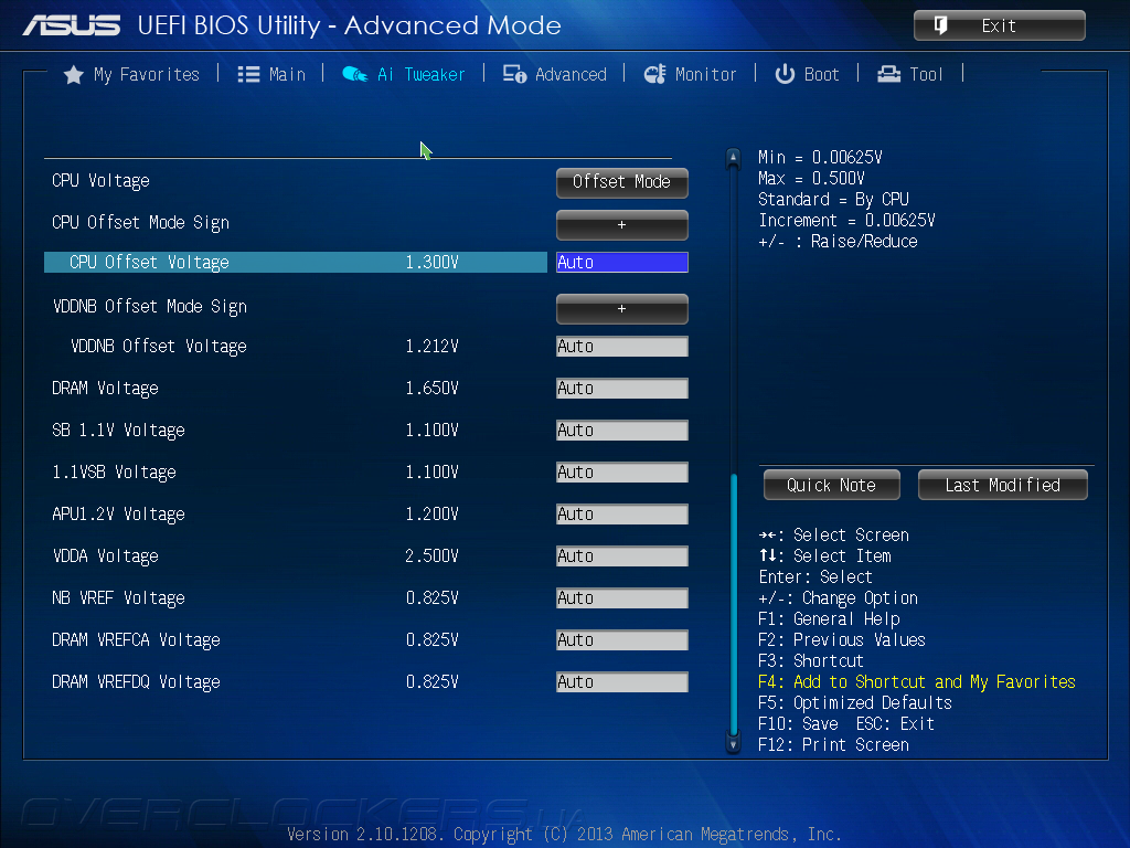

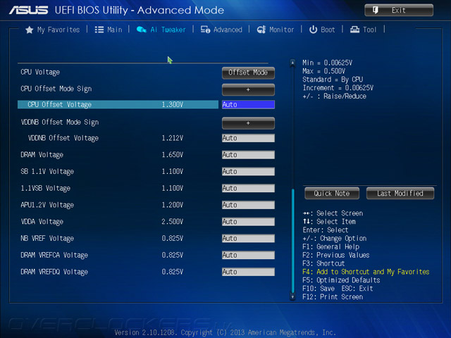

В разделе Ai Tweaker находятся регулировки напряжений питания на процессоре и основных компонентах материнской платы.
Их перечень, диапазоны и шаг изменения представлены в следующей таблице:
Параметр Диапазон регулировки, В Шаг, В
CPU Offset Voltage –0,5…+0,5 0,00625
VDDNB Offset Voltage –0,5…+0,5 0,00625
CPU Manual Voltage 0,8–1,9 0,0625
VDDNB Manual Voltage 0,8–1,75 0,0125
DRAM Voltage 1,35–2,135 0,005
SB 1.1V Voltage 1,1–1,4 0,01
1.1VSB Voltage 1,1–1,4 0,1
APU1.2V Voltage 1,2–1,8 0,01
VDDA Voltage 2,5–2,8 0,1
NB VREF Voltage 0,51–1,14 0,005
DRAM VREFCA Voltage 0,51–1,14 0,005
DRAM VREFDQ Voltage 0,51–1,14 0,005
Для управления напряжениями на вычислительных модулях и встроенном северном мосту есть два режима: Offset, позволяющий указать прирост к штатной величине, а также Manual, при котором можно задать нужное значение в явном виде. Напомним, что для сохранения работы технологий энергосбережения в разгоне следует пользоваться режимом Offset.

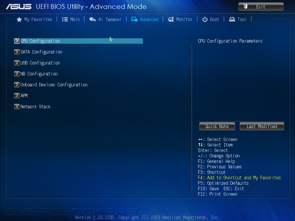

В разделе Advanced сосредоточены настройки функций расширения материнской платы.

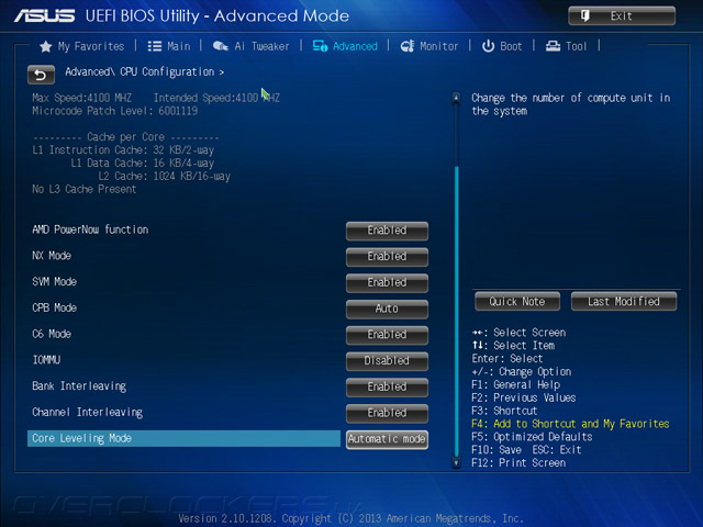

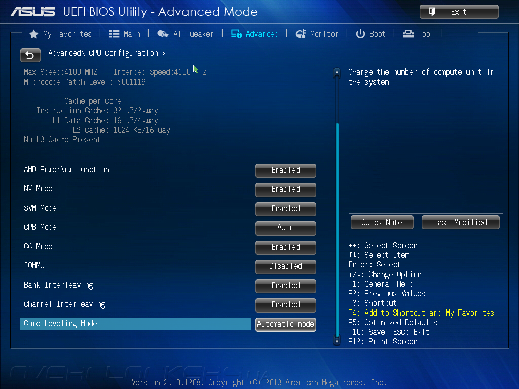

Так, во вкладке CPU Configuration задается работа AMD PowerNow и C6 Mode, отвечающих за экономию электроэнергии, функции CPB (Core Performance Boost) Mode, предназначенной для управления тактовой частотой в рамках теплового пакета, а также ряда специфических технологий, таких как виртуализация и аппаратная защита от вирусов.

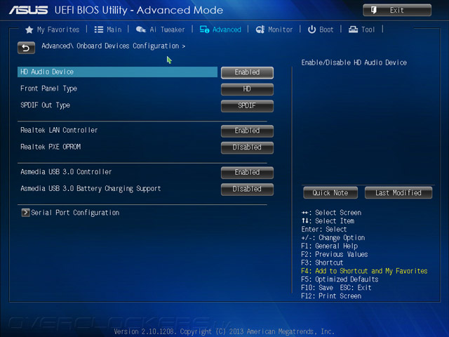

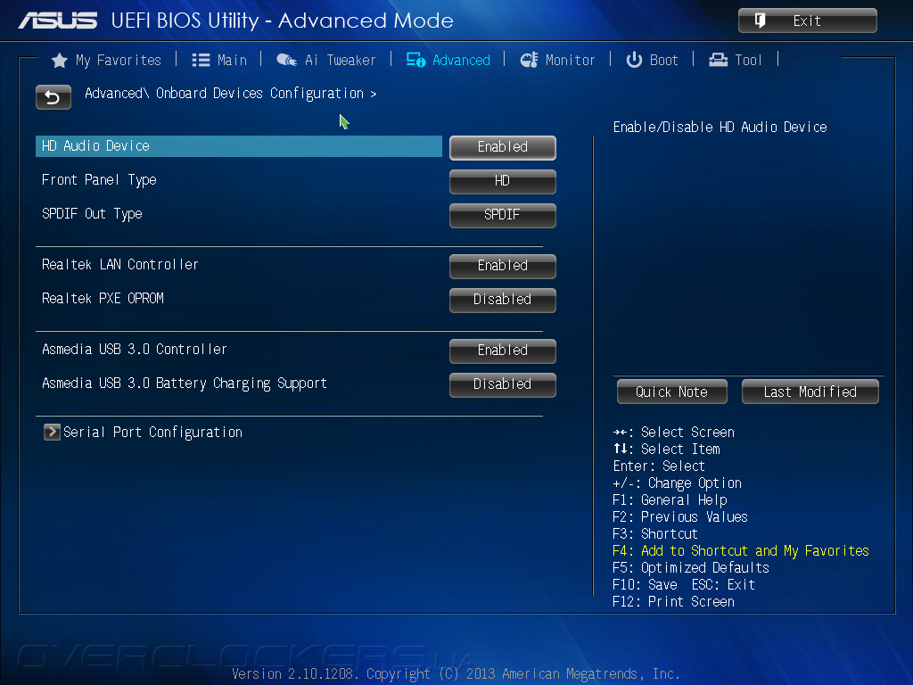

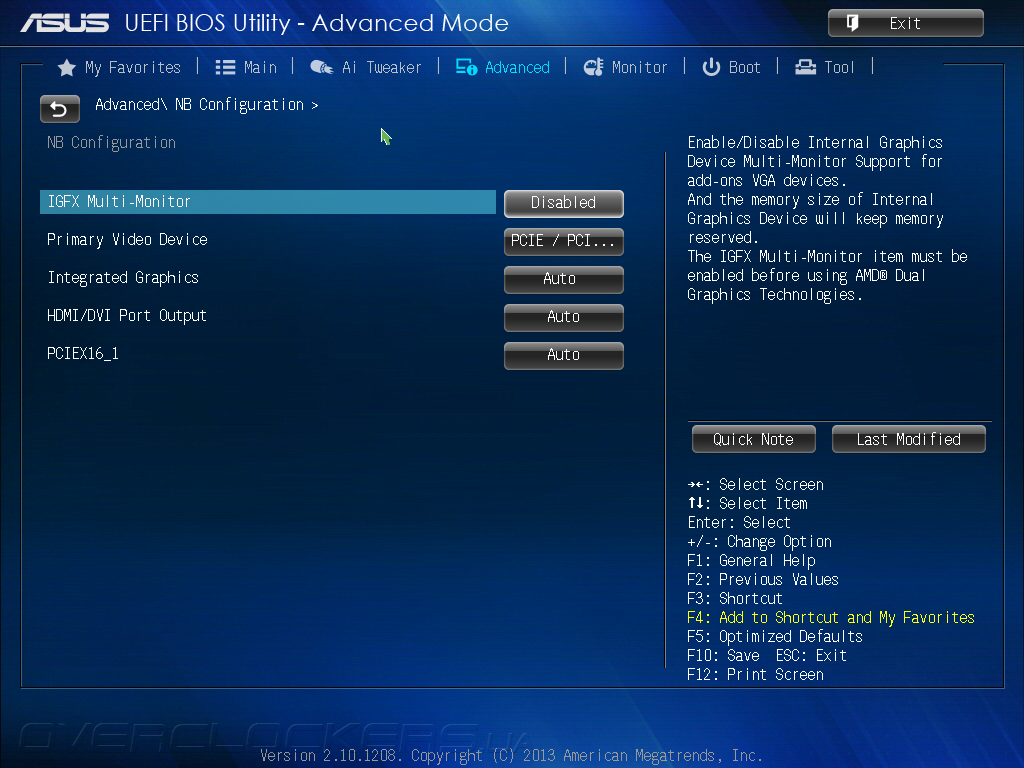

Настройки встроенного видеоядра и северного моста находятся в подменю NB Configuration, а Onboard Device Configuration отвечает за настройки немногочисленных дополнительных контроллеров.

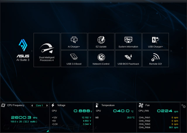

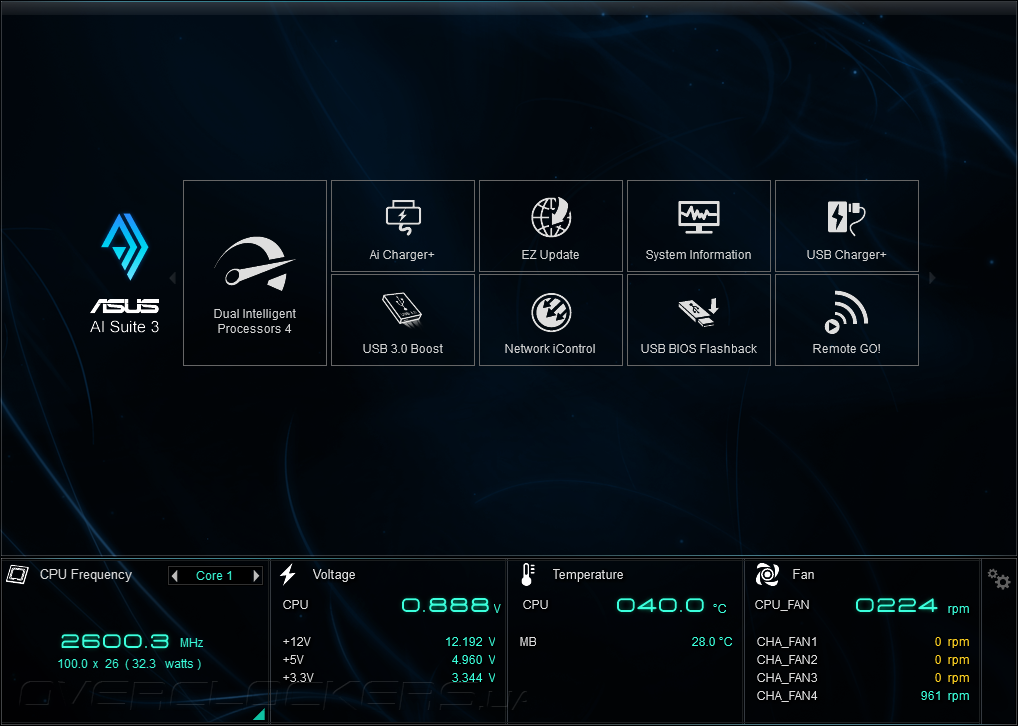

Вендор снабдил системную плату ASUS A88X-Pro качественным программным продуктом Ai Suite 3. Это ПО состоит из отдельных функциональных модулей, объединенных общим интерфейсом, в нижней части которого выводятся показания аппаратного мониторинга.
ASUS Ai Suite 3

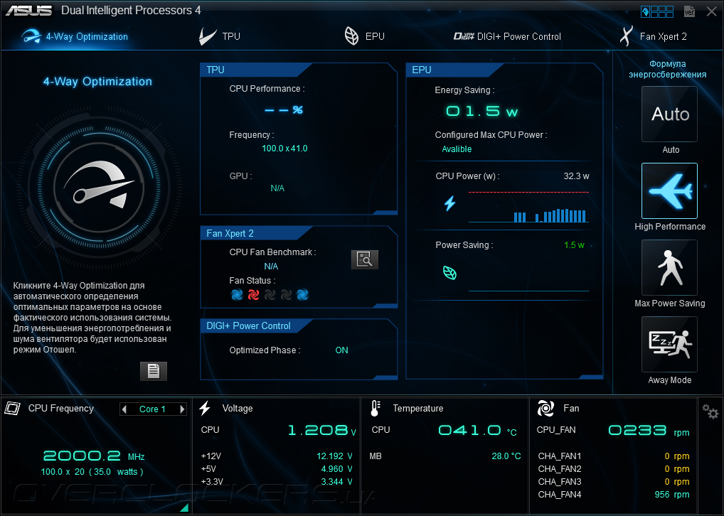

Для управления разгоном, энергопотреблением и скоростью вращения вентиляторов предназначен модуль Dual Intelligent Processors 4. Для оптимизации параметров системы служит вкладка 4-Way Optimization, которая является интерфейсом для включения автоматического разгона, отображает текущее энергопотребление процессора и позволяет подсчитать экономию от включения энергосбережения.

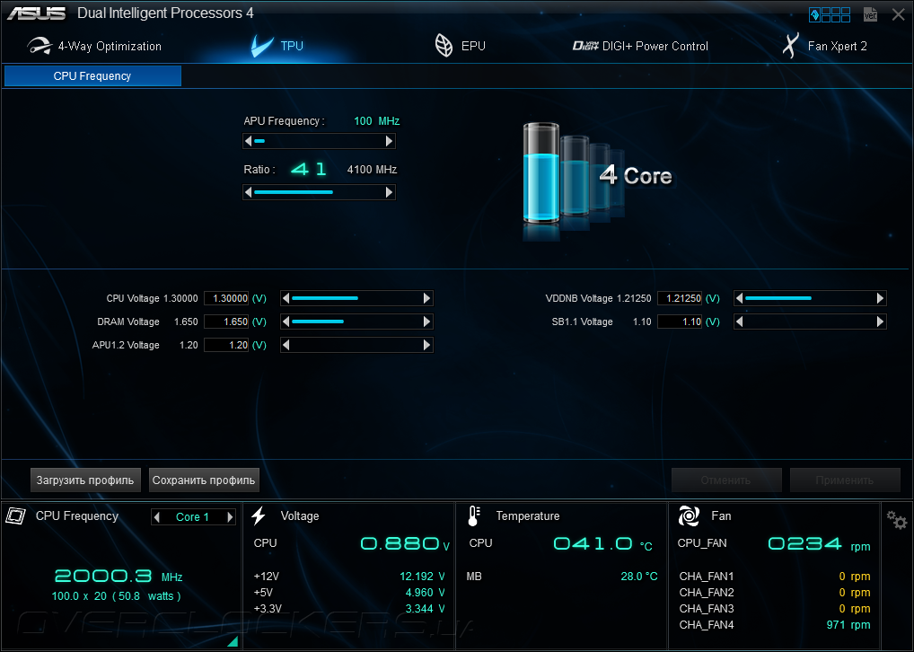

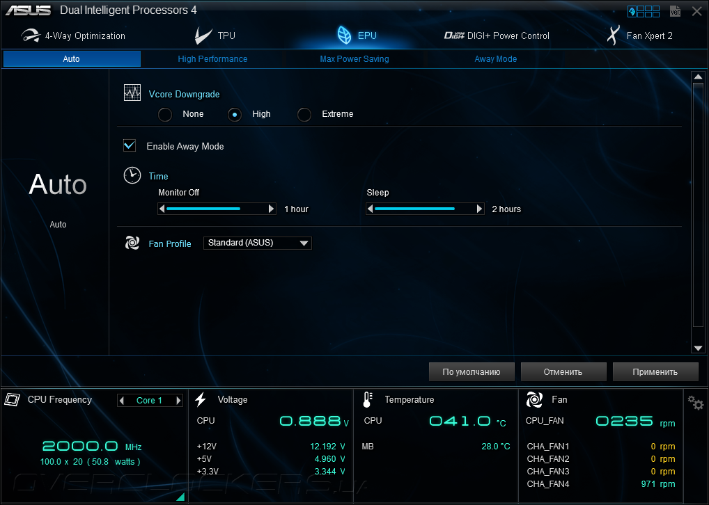

Управление опорной частотой, множителем вычислительных ядер и настройки напряжения находятся во вкладке TPU, а в подразделе EPU содержится управление технологиями экономии электроэнергии.
ASUS Ai Suite 3
ASUS Ai Suite 3

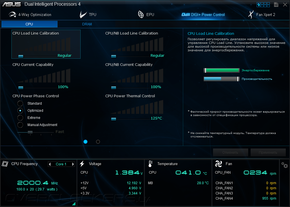

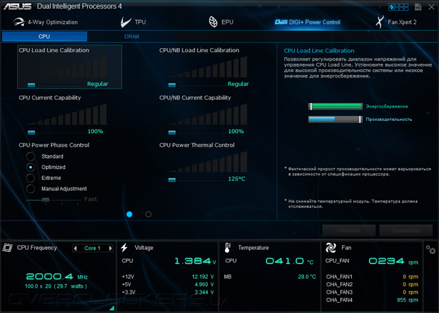

Тонкие настройки процессорного VRM сосредоточены в подменю DIGI+Power Control, а для управления вентиляторами служит вкладка Fan Xpert 2.
ASUS Ai Suite 3

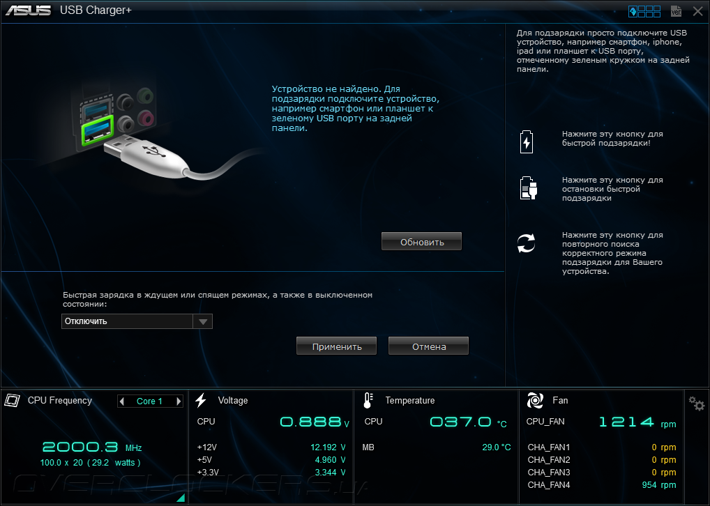

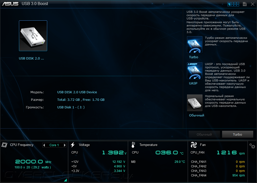

Помимо рассмотренных выше функций в состав Ai Suite 3 входит программа USB Charger+, предназначенная для ускорения зарядки гаджетов от портов USB, а также приложение USB 3.0 Boost, повышающее быстродействие внешних накопителей за счет включения режима UASP.
ASUS Ai Suite 3
ASUS Ai Suite 3

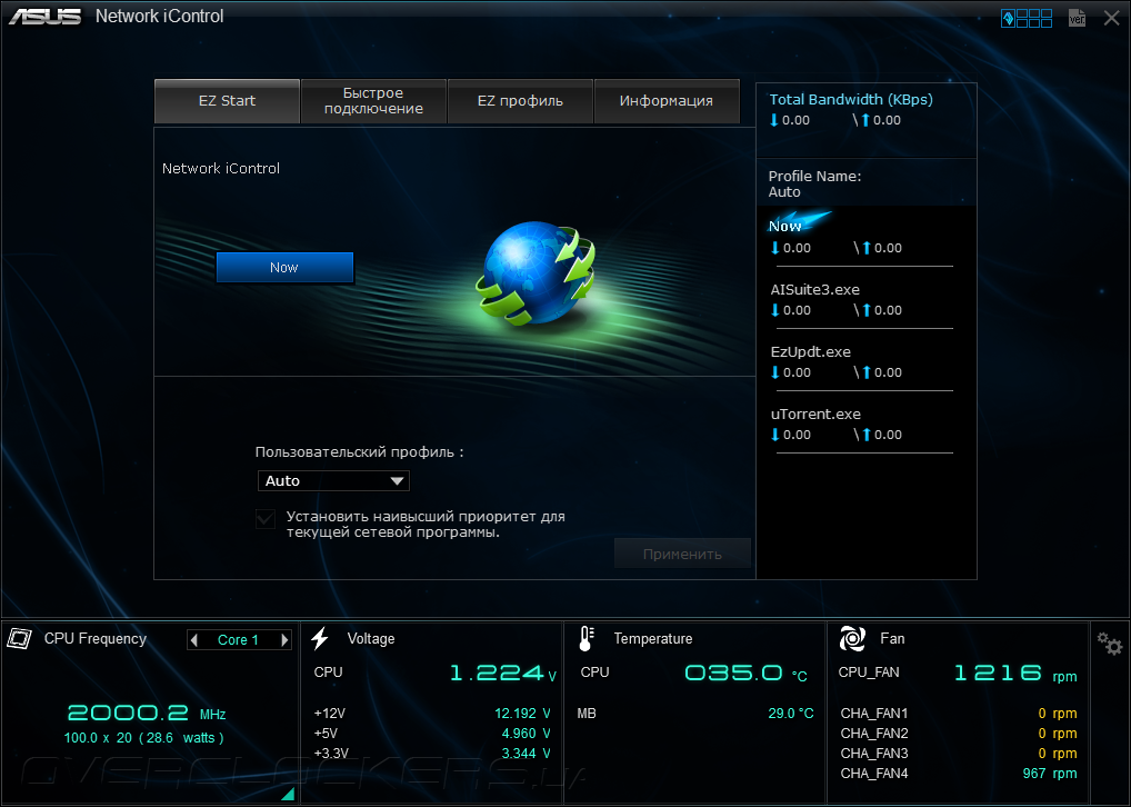

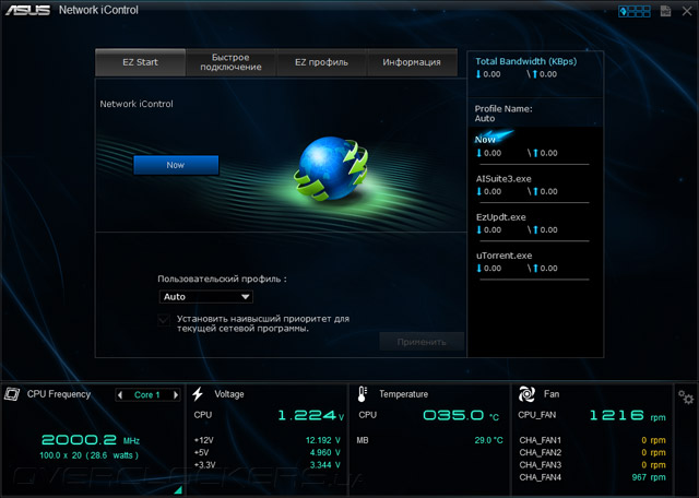

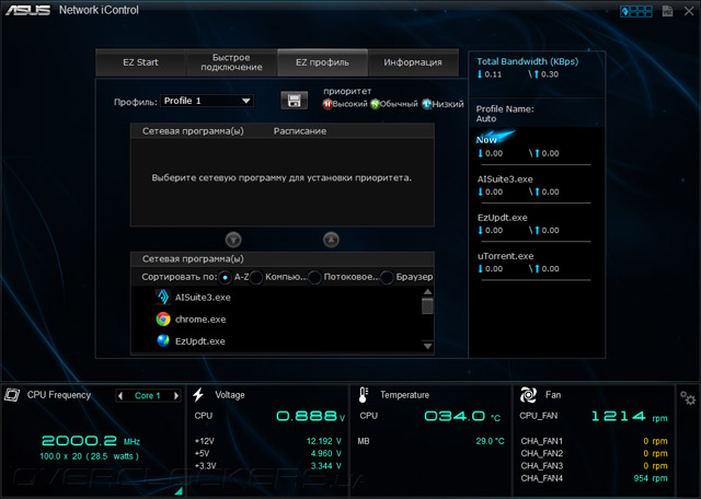

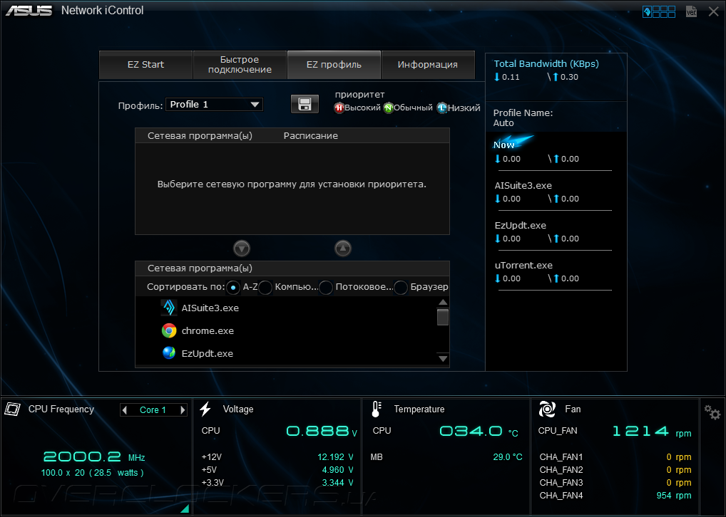

Для управления полосой пропускания сетевого интерфейса служит программа Network iControl, которая автоматически распознает трафик и, в зависимости от выбранного профиля, присваивает необходимый приоритет отдельным приложений.
ASUS Network iControl

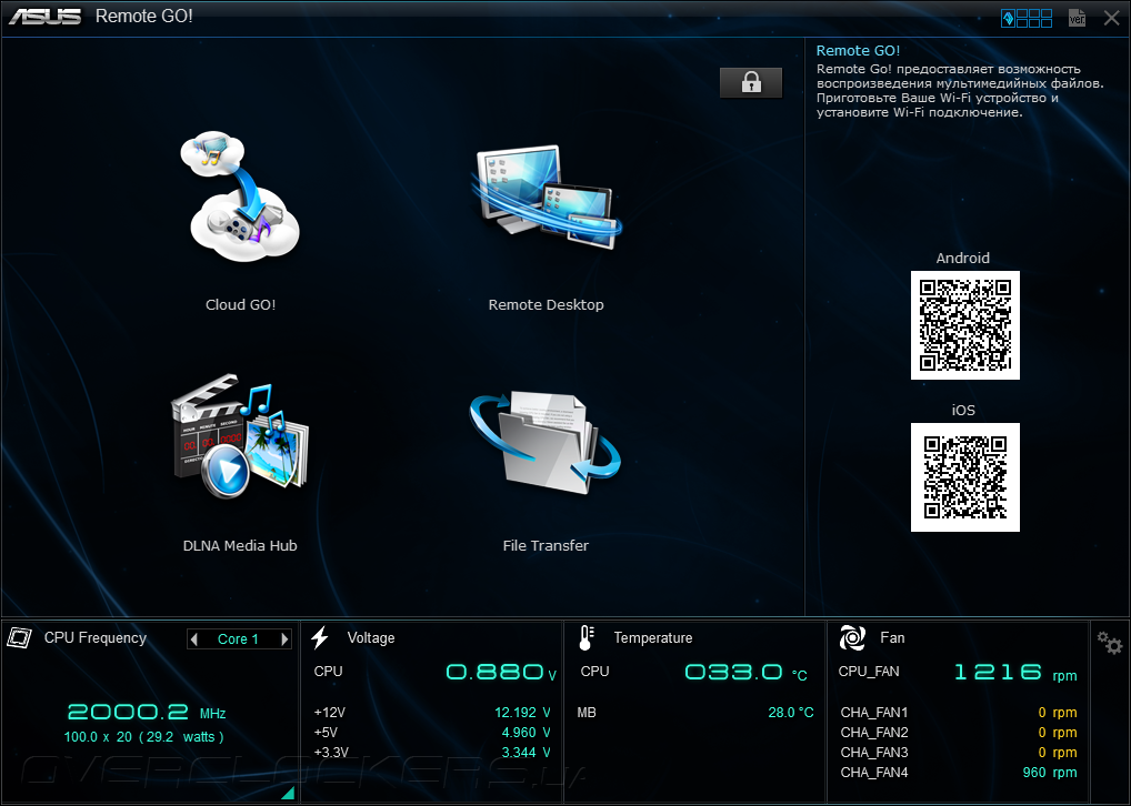

Наконец, после установки программного продукта Remote GO! ASUS A88X-Pro обретает возможности трансляции потокового видео и работы с данными, находящимися в облачном хранилище, а также дистанционного управления мультимедийными функциями мобильного устройства, подключенного к домашней сети Wi-Fi.
ASUS Remote GO!
