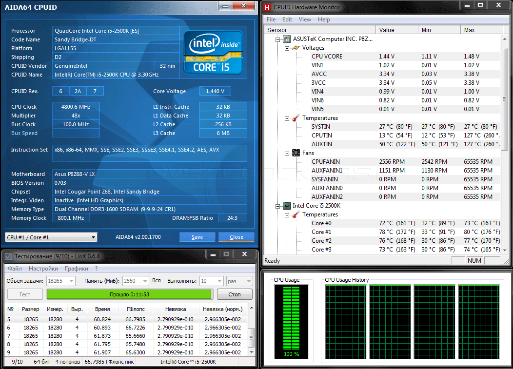

Честно говоря, мы не ждали особых чудес разгонного потенциала от ASUS P8Z68-V LX, но плата сумела нас приятно удивить. Запас прочности по базовой частоте оказался даже больше, чем у старшей модели ASUS P8P67 Pro, и составил ровно 107 МГц.
Конечно, для полноценного разгона этого совершенно недостаточно, но, вместе с увеличением множителя на четыре пункта, такая прибавка может дать прирост тактовой частоты в 428 МГц! Это касается «обычных» Intel Sandy Bridge, но наш Core i5-2500K имеет разблокированный множитель, чем мы и воспользовались. Увы, инженерные образцы Sandy Bridge, а у нас именно такой процессор, никак не реагируют на активацию Internal PLL Overvoltage, так что о частотах в 5ГГц и выше можно смело забыть. Впрочем, это никак не помешало нам поднять тактовую частоту нашего Core i5-2500K при использовании ASUS P8Z68-V LX до 4800 МГц. Для этого потребовалось лишь установить соответствующее значение коэффициента умножения в разделе CPU Configuration и добавить +0,2 В к напряжению Vcore. В таком режиме система без малейших проблем проходила стресс-тестирование в программе LinX, при этом энергосберегающие технологии продолжали функционировать, понижая частоту и напряжение на вычислительных ядрах.
Исследование разгонного потенциала завершил эксперимент с автоматическим определением оптимальных параметров быстродействия. Активация функции Auto OC привела к повышению BCLK до 103 МГц с одновременным увеличения до 42 множителя на процессорных ядрах, что в итоге дало 4327 МГц тактовой частоты. При этом напряжение Vcore составило 1,328 В, а модули оперативной памяти работали на частоте 1648 МГц с задержками 9-9-9-24-1Т.
Заметим, что точно такие же результаты автоматического разгона были достигнуты и на ASUS P8P67 Pro, что наводит на мысль об использовании неких предустановленных профилей. В любом случае, такой режим обеспечит ощутимый прирост быстродействия, так что может быть рекомендован к использованию для новичков или пользователей, не жалеющих постигать премудрости оверклокинга.
Таким образом, разгонный потенциал материнской платы ASUS P8Z68-V LX произвела неплохое впечатление. Конечно, для экстремального разгона плата вряд ли подойдет, но для умеренного разгона может стать очень неплохим вариантом.
