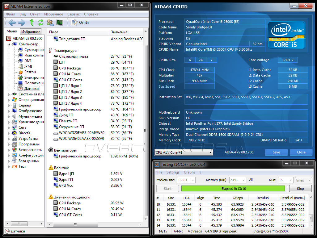

Так как материнская плата Gigabyte G1.Sniper 3 относится к флагманским моделям, мы ожидали от неё рекордного разгонного потенциала. Для проверки запаса прочности пришлось воспользоваться процессором Intel Core-5-2500K, так как на момент проведения тестирования Ivy Bridge не были доступны. Вначале мы проверили «интеллектуальные» способности материнской платы и эффективность автоматического разгона. Для этого мы воспользовались программой EasyTune6, выбрав один из предустановленных профилей быстродействия. После перегрузки и запуска системы частота центрального процессора составила 4225 МГц, для чего плата автоматически установила BCLK в 103,1 МГц при коэффициенте умножения равном 41. Модули ОЗУ работали на частоте 1649 МГц с задержками 10-10-10-25-1Т. Для обеспечения стабильности напряжение на вычислительных ядрах было повышено примерно на 0,1 В относительно номинала. Отметим, в режиме автоматического разгона все технологии энергосбережения продолжали исправно функционировать.

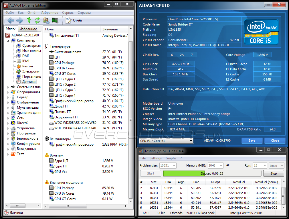

Разгон Gigabyte G1.Sniper 3
Ручной подбор параметров априори дает лучшие результаты. Наш Intel Core-5-2500K при напряжении около 1,425 В способен устойчиво работать на частоте 4800 МГц. Увы, дальнейшие попытки улучшить результаты наталкиваются на непреодолимые препятствия. Скорее всего, причина в том, что используемый «камень» является инженерным образцом. Для достижения на плате Gigabyte G1.Sniper 3 заветных 4800 МГц мы зафиксировали BCLK на уровне 100 МГц, отключили Turbo Boost, установили коэффициент умножения вычислительных ядер равным 48 и добавили +0,125 В к номинальному значению CPU Vcore. Тем не менее, процессор продолжал работать на штатной частоте, что заставило прибегнуть к хитрости, использованной еще во время тестирования Gigabyte G1.Sniper 2. Нам пришлось активировать функцию Turbo Boost и указать для каждого из ядер желаемый коэффициент умножения, после чего необходимый уровень разгона был достигнут. Но и на этом приключения не закончились! Диагностические программы в упор не желали корректно отображать значение CPU Vcore, выдавая существенно заниженные показания. Зато, при тестировании в LinX мы быстро столкнулись с перегревом, температура вычислительных ядер достигала 92° С. Пришлось пожертвовать работой технологий энергосбережения и задать напряжение CPU Vcore на уровне 1,44 В в явном виде. Также, для повышения стабильности параметр Loadline Calibration мы установили в значение Turbo, а для опции PWM Phase Control был выбран режим High Performance. С такими настройками процессор без сбоев проходил проверку в стресс-тестах.
Напоследок мы проверили запас прочности Gigabyte G1.Sniper 3 по увеличению базовой частоты. Результаты не преподнесли неожиданности, плата уверенно работала на частотах BCLK до 107 МГц включительно, но превысить это значение нам так и не удалось.
Нельзя не отметить отличную работу функции, восстанавливающей параметры прошивки при переразгоне. За все время тестирования мы ни разу не воспользовались клавишей Clear CMOS, так как плата самостоятельно загружалась с безопасными настройками и приглашала войти в меню, чтобы откорректировать неработоспособные значения.
И все-таки, несмотря на неплохие результаты разгона, к материнской плате Gigabyte G1.Sniper 3 у нас возникли определенные претензии. Это касается, в первую очередь, странной реакции прошивки на увеличение коэффициента умножения, и некорректного отображения значения CPU Vcore в популярных диагностических утилитах. Последний фактор заставляет отказаться от использования технологий энергосбережения, которые не работают при задании напряжения на процессоре в явном виде. Тем не менее, мы достигли 4800 МГц для тестового Intel Core-5-2500K, что можно считать очень достойным результатом. Определенный оптимизм внушают достижения системной платы при автоматической установке параметров быстродействия, так что начинающим пользователям можно смело рекомендовать такой способ разгона.

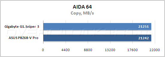

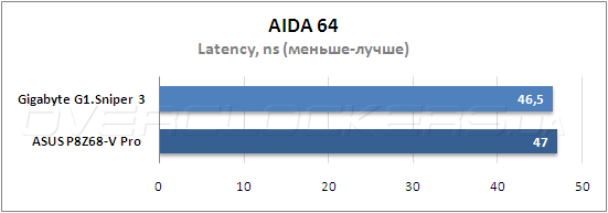

В очередной раз напоминаем, что любое сравнение быстродействия материнских плат мы начинаем с анализа низкоуровневой производительности подсистемы ОЗУ в Cache & Memory benchmark программы AIDA64 2.00.1700.
Тестирование Gigabyte G1.Sniper 3
Пропускная способность оперативной памяти участниц сегодняшнего тестирования практически совпала, что говорит о корректной установки параметров ОЗУ согласно профилю X.M.P. Тем не менее, Gigabyte G1.Sniper 3 показала чуть лучшую латентность, но эта разница совершенно не влияет на быстродействие.

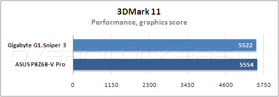

Тестирование в популярном бенчмарке Futuremark 3DMark 11 дает вполне корректное представление об уровне производительности компьютерной системы в современных 3D-играх, использующих API DirectX 11 и реалистичную модель расчета физических эффектов. Для минимизации погрешности, вызванной недостатком мощности видеоподсистемы, мы использовали набор настроек Performance.
На сей раз Gigabyte G1.Sniper 3 немного уступила конкурентке. Очевидно, минимальное отставание обусловлено небольшими недоработками прошивки. Так или иначе, предлагаем вместе взглянуть на результаты в каждой группе тестов.

В графическом подтесте обе соперницы демонстрировали одинаковую производительность, а в сценарии Physics, который оценивает скорость расчетов физических эффектов, лидирует модель Gigabyte. Однако, в группе тестов, где совмещается нагрузка на центральный процессор и графическую подсистему, победу одержала ASUS P8Z68-V Pro. Такие разнородные результаты не позволяют сделать однозначные выводы, так что, оставим догадки в стороне и перейдем к тестированию в реальных игровых приложениях.

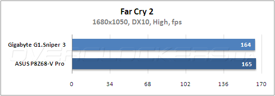

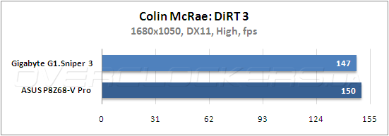

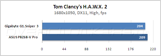

Для оценки скорости работы в современных 3D-играх мы используем шутер FarCry 2 и пару симуляторов: Colin McRae: DiRT 3 и Tom Clancy's H.A.W.X. 2. Эти приложения обладают известной процессорозависимостью, показывают хорошую повторяемость результатов, а главное, оснащены удобными средствами измерения быстродействия. Для снижения влияния видеокарты на продуктивность в игровых тестах мы используем экранное разрешение 1680х1050 и высокие, но не максимальные настройки качества без включения полноэкранного сглаживания.
Во всех трех играх материнская плата Gigabyte G1.Sniper 3 уступила конкурентке в среднем 3 кадра в секунду. Конечно, это никоим образом не отразиться на комфортности геймплее, на сам факт отставания несколько огорчит. Остается надеяться, что обновление прошивки поможет исправить ситуации.
