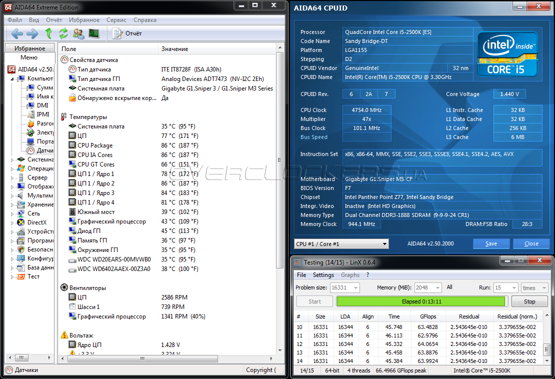

Ввиду ограниченной доступности 22-нм моделей CPU, мы все еще вынуждены использовать проверенный временем Core i5-2500K, предел тактовой частоты которого составляет 4800 МГц при напряжении около 1,43 В. Так как лабораторный процессор является инженерным образом, он практически не реагирует на увеличения напряжения Internal PLL, которое так необходимо для достижения 5 ГГц и выше. При использовании Gigabyte G1.Sniper M3 нам удалось разогнать тестовый Intel Core i5-2500K лишь до 4754 МГц. Для достижения такого результата пришлось повышать BCLK до 101,1 МГц и увеличивать до 47 множители вычислительных ядер, что в итоге дало искомую величину тактовой частоты. При этом к штатному напряжению Vcore было добавлено 0,135 В, а функция Loadline Calibration устанавливалась в значение Standard.
Разгон Gigabyte G1.Sniper M3
В таком режиме тестовый процессор без труда проходил испытание в LinX, причем, при отсутствии нагрузки технологии энергосбережения понижали частоту и напряжения на вычислительных ядрах. Впрочем, все дальнейшие попытки улучшить результат приводили к ошибкам программного обеспечения.

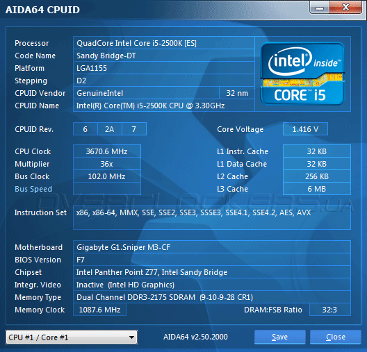

Чем порадовала новинка — так это разгонным потенциалом ОЗУ. Для тестовых «планок» Silicon Power SP004GBLYU160S2B при напряжении на модулях 1,64 В нам покорилась частота 2175 МГц с задержками 9-10-9-28-1Т. Это всего на 7 МГц меньше чем лучший из результатов, достигнутых при использовании этого комплекта памяти.
Не подвела Gigabyte G1.Sniper M3 и при увеличении базовой частоты. Эта системная плата позволила увеличить BCLK до 106,7 МГц, что является очень хорошим результатом для платформы Intel LGA1155.

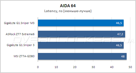

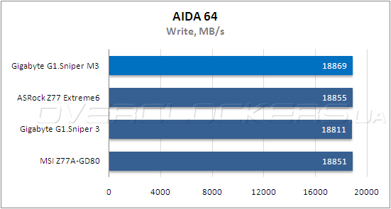

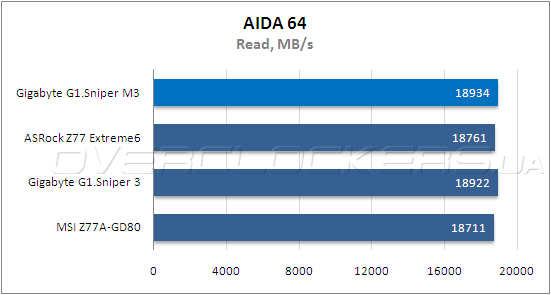

Тестирование производительности материнских плат традиционно начинает исследование низкоуровневого быстродействия подсистемы оперативной памяти в Cache & Memory benchmark, который входит в состав программного продукта AIDA64. Результаты в этой дисциплине позволяет оценить продуктивность в приложениях, требовательных к пропускной способности ОЗУ.
Тестирование Gigabyte G1.Sniper M3
В части быстродействия подсистемы оперативной памяти Gigabyte G1.Sniper M3 демонстрирует отличные показатели, что позволяет рассчитывать на высокую производительность в реальных приложениях. Не удивительно, что в большинстве тестов новинка разделила первые места со своей полноразмерной «родственницей» G1.Sniper 3.

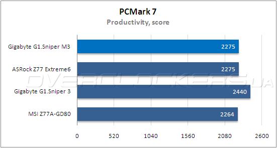

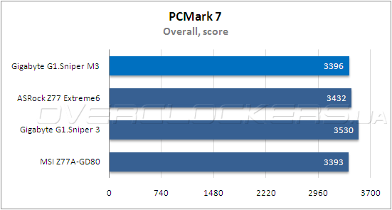

Результаты в комплексном полусинтетическом тестовом пакете Futuremark PCMark 7 дают представление скорости работы в прикладных программах, таких как обработка мультимедиа, офисные задачи и современные 3D-игры.
В общем зачете системная плата G1.Sniper M3 занимает предпоследнее место, проигрываю не только своей «старшей сестре», но и модели ASRock Z77 Extreme6. Отставание не столь существенное, тем не менее, мы попытаемся объяснить полученные результаты.
Детальный анализ показывает, что в первом же подтесте Productivity полноразмерная Gigabyte G1.Sniper 3 показывает феноменальный результат. В то же время, в трех других тестовых сценариях все участницы тестирования, включая героиню сегодняшнего обзора, демонстрируют идентичный уровень производительности. В любом случае, миниатюрная плата G1.Sniper M3 способна обеспечить комфортное быстродействие в любых прикладных задачах.

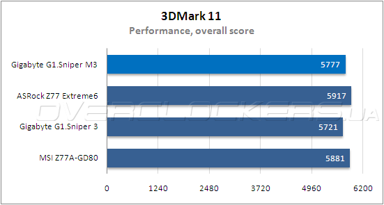

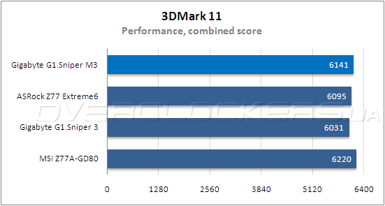

Тестирование в Futuremark 3DMark 11 позволяет определить скорость системных плат в современных 3D-играх, использующих API DirectX 11 и реалистичную модель физических эффектов. Напоминаем, что для уменьшения зависимости от продуктивности видеокарты мы запускаем бенчмарк с профилем настроек Perfomance.
На этот раз новика вновь пришла к финишу с предпоследним результатом, опередив, как ни странно, только свою «старшую сестру» Gigabyte G1.Sniper 3. Поглядим, как обстоят дела с результатами в отдельных тестовых сценариях.

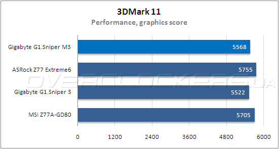

Обе платы Gigabyte зарабатывают меньше всех очков в сценарии Graphics, в то время как в группе тестов Physics все соперницы показывают одинаковую продуктивность. При комбинированной нагрузке на вычислительную и графическую подсистемы лучше всех выглядит плата MSI. Очевидно, управляющие микрокоды обеих «материнок» из серии G1-Killer имеют одну и ту же недоработку, которая не позволяет им показывать максимальные результаты в популярном бенчмарке 3DMark 11.

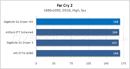

Тем не менее, мы не стали слепо доверять результатам в синтетических тестах и провели измерение скорости работы системных плат в двух ресурсоемких 3D-играх: шутере Far Cry 2 и раллийном симуляторе Colin McRae: DiRT 3. В обоих случаях использовались высокие, но не максимальные, настройки качества изображения без применения сглаживания при разрешении 1680х1050. Это позволило минимизировать влияние графического ускорителя на частоту смены кадров.
В реальных игровых приложениях Gigabyte G1.Sniper M3 демонстрирует отличный уровень производительности, так что скромные размеры материнской платы вряд ли станут тем фактором, сдерживающим производительность даже в самых сложных виртуальных баталиях.
