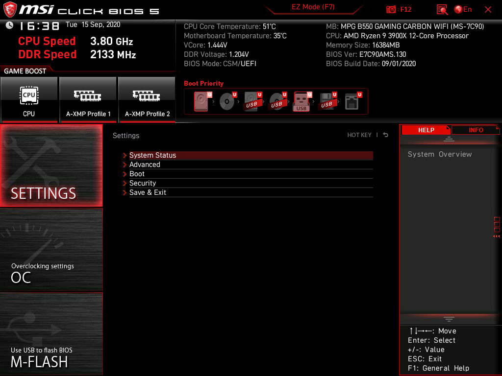

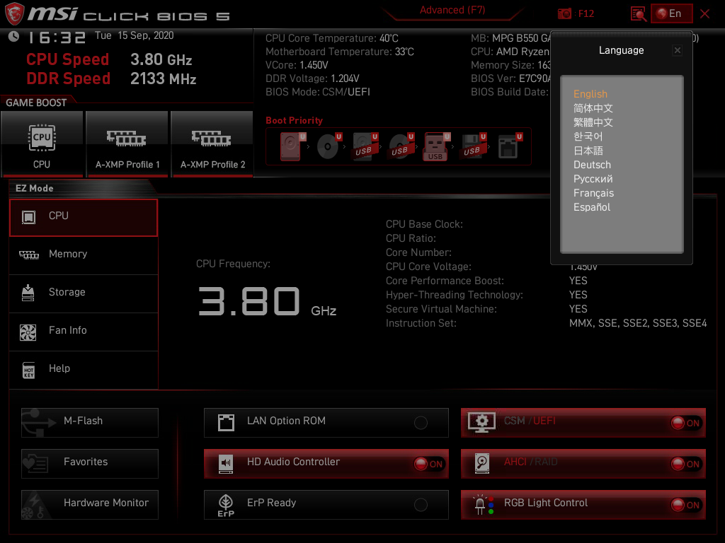

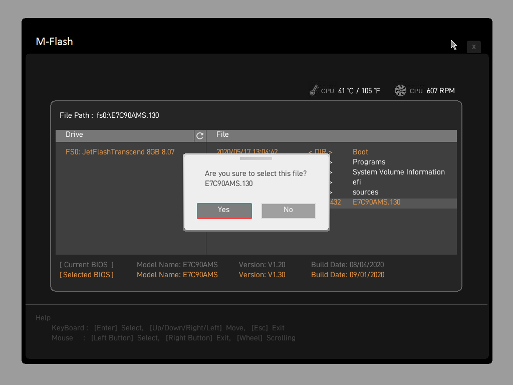

Для обновления микрокода я воспользовался фирменным инструментом, интегрированным в состав UEFI, под названием M-Flash.
Структура, внешний вид, идея исполнения меню в точности совпадают с другими устройствами производителя.

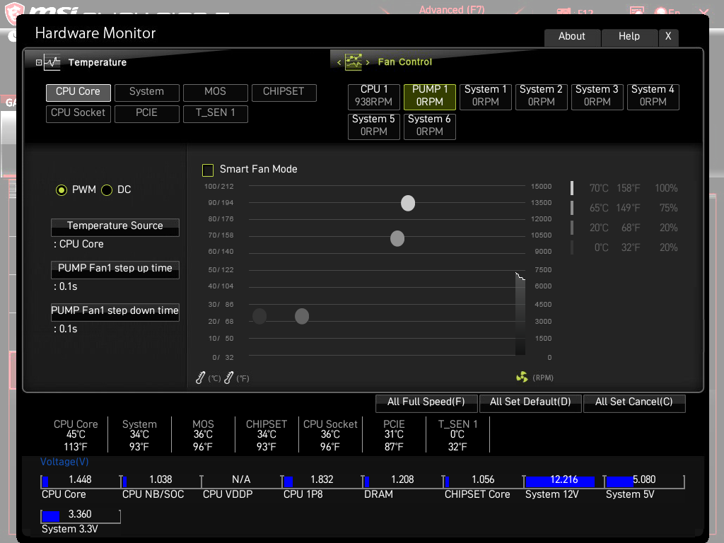

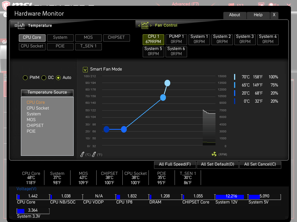

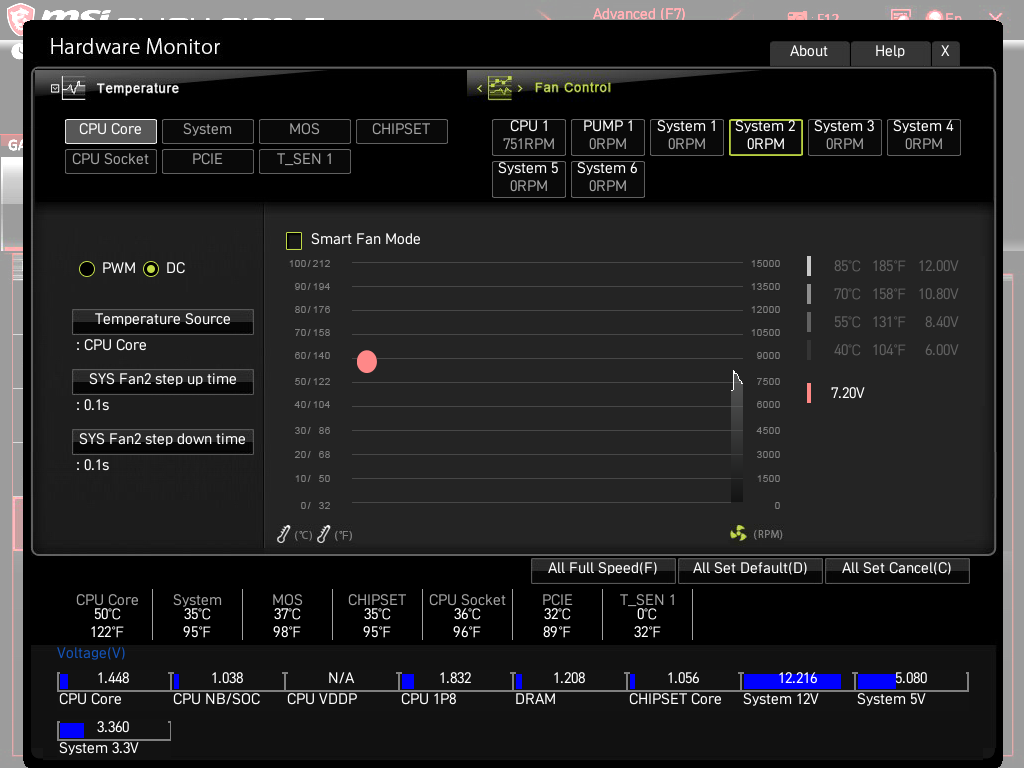

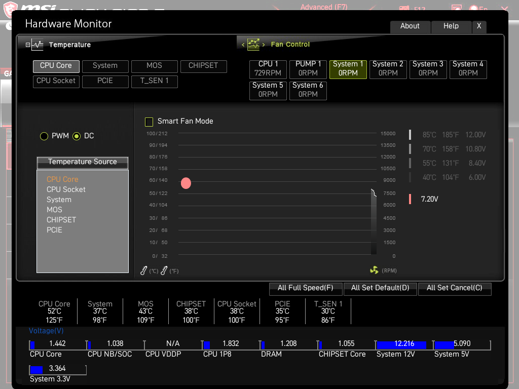

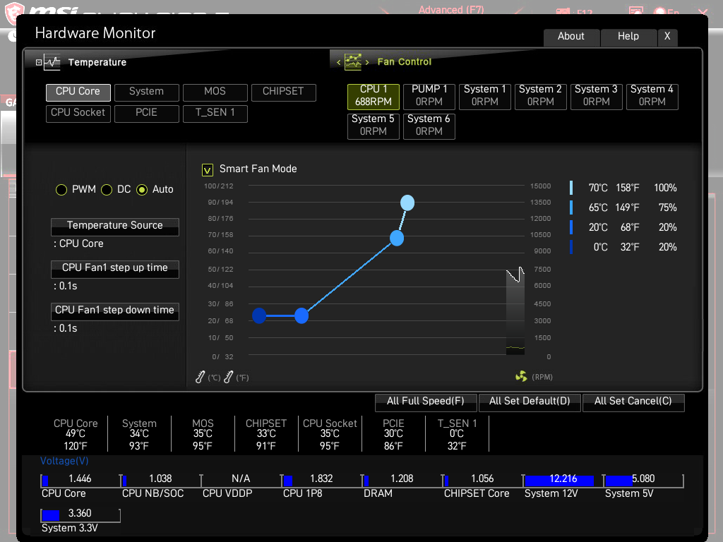

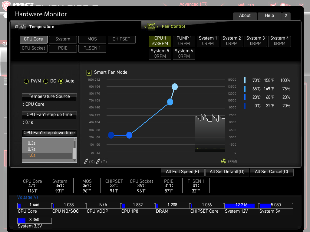

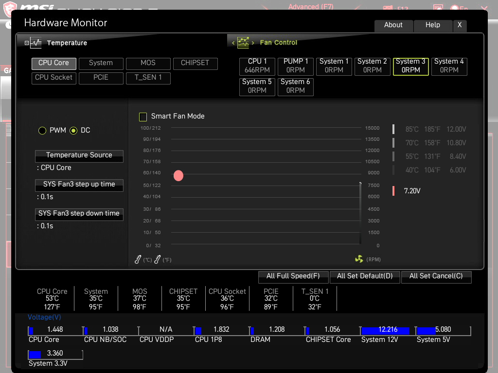

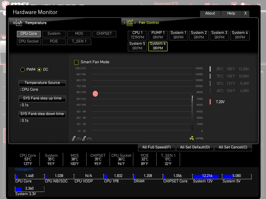

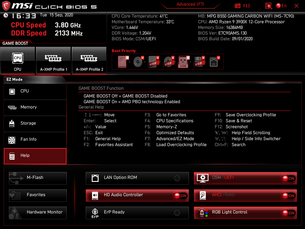

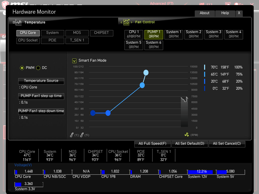

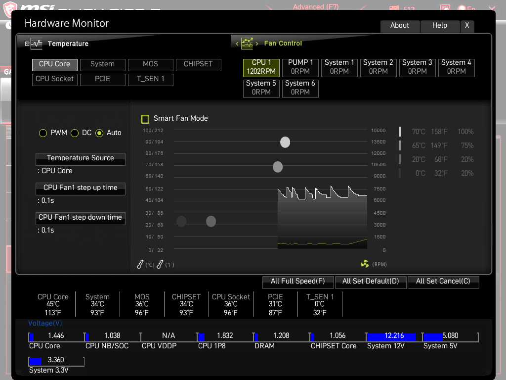

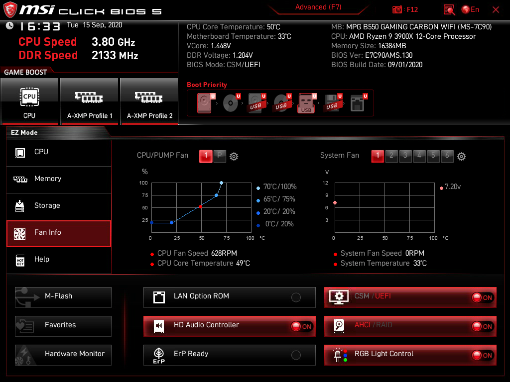

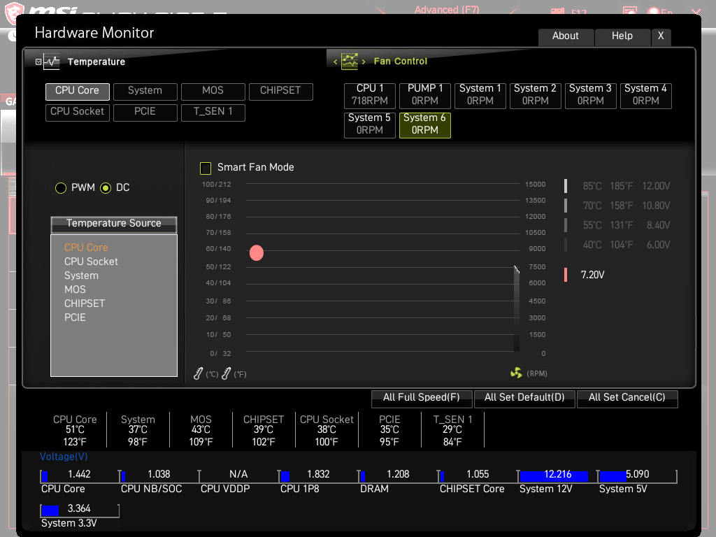

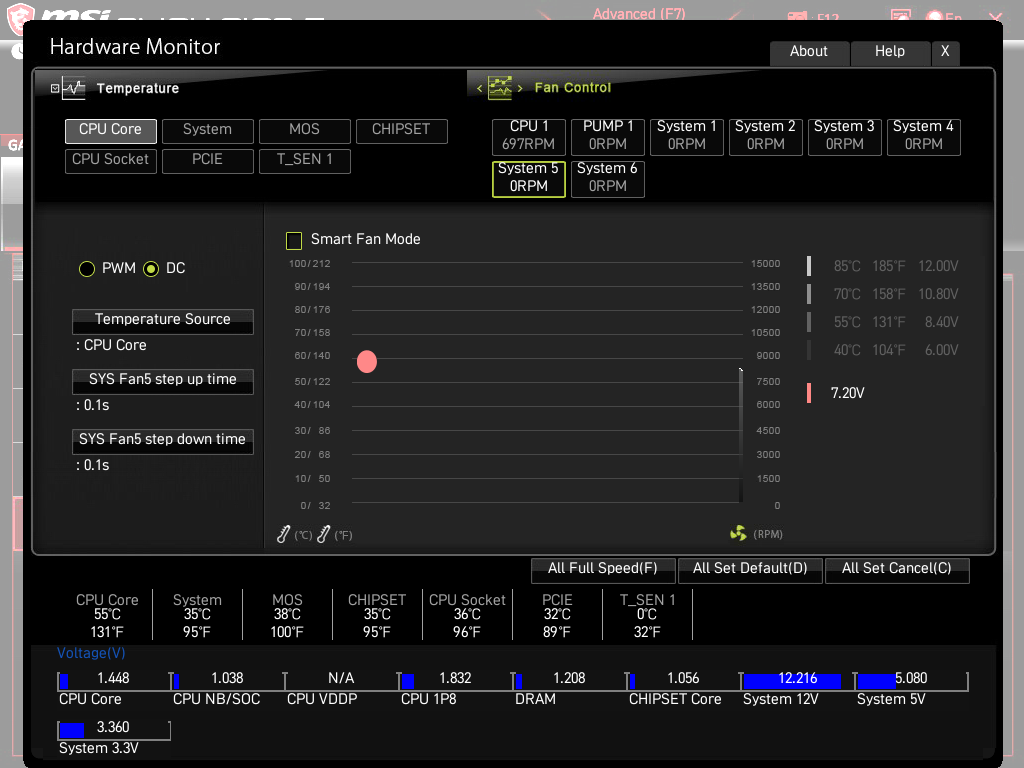

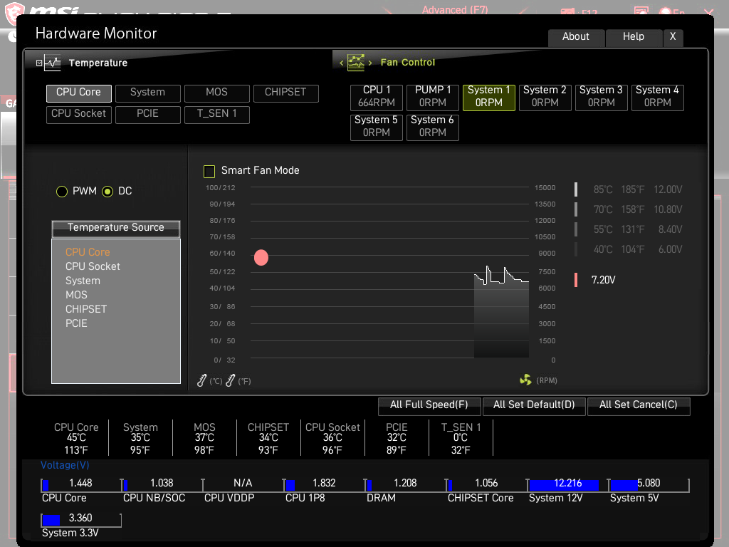

Блок по работе с вентиляторами и помпами в точности повторяет богатые возможности старшей платы из серии MAG, с приятным бонусом — дополнительным выносным датчиком температуры. В рассматриваемой версии прошивки его отчего-то нельзя было выбрать на роль опорной температуры, вероятно, это баг, который будут устранять. В остальном имеем восемь независимых алгоритмов замедления охлаждающих устройств, везде можно выбирать между PWM и DC режимами взаимодействия с оборудованием, а в качестве температурного источника предложены все шесть показателей, доступные сразу после сборки ПК, среди которых есть участок VRM, именуемый тут как MOS.

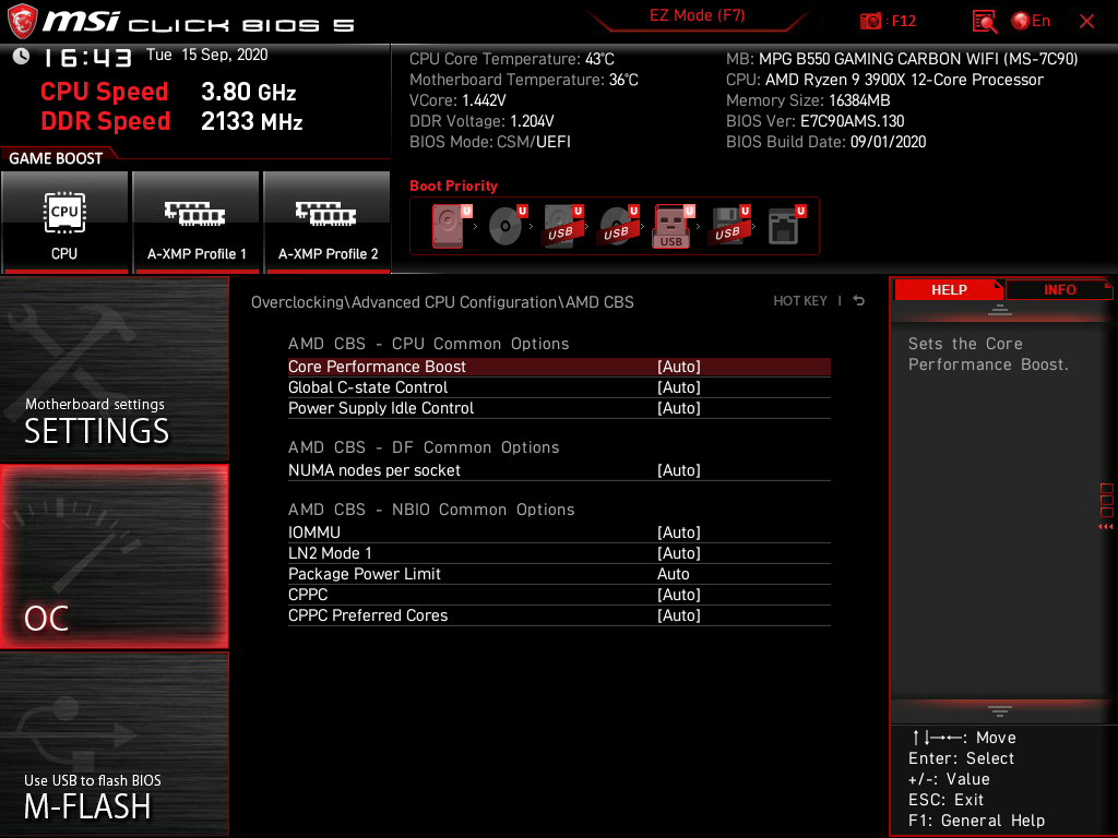

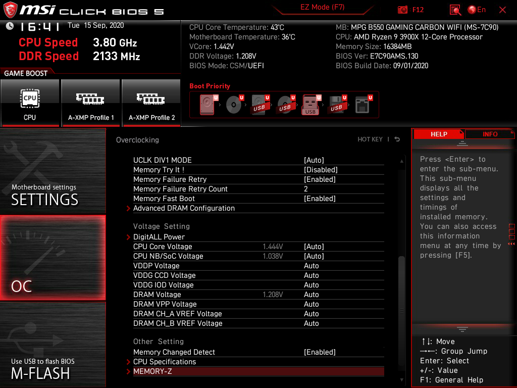

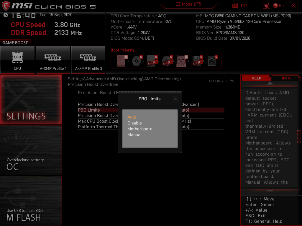

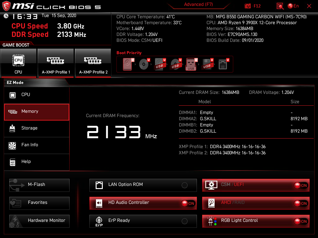

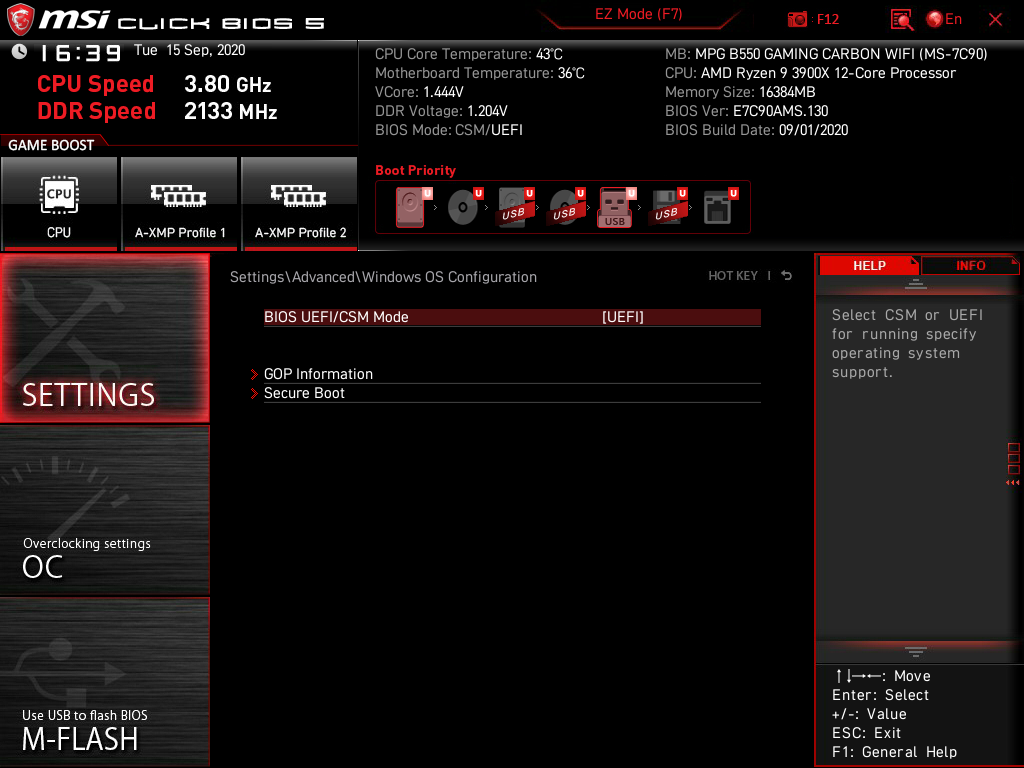

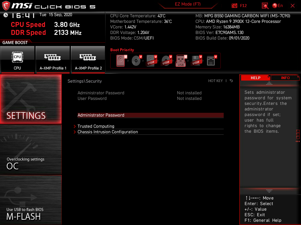

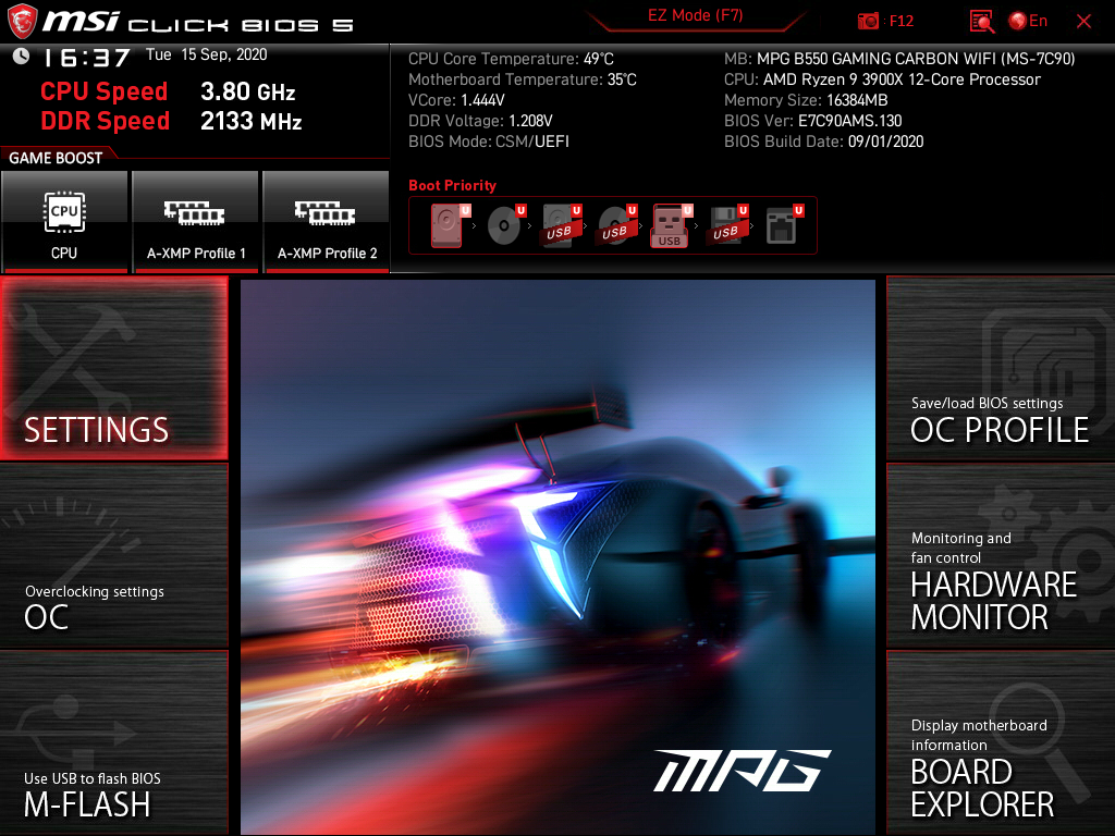

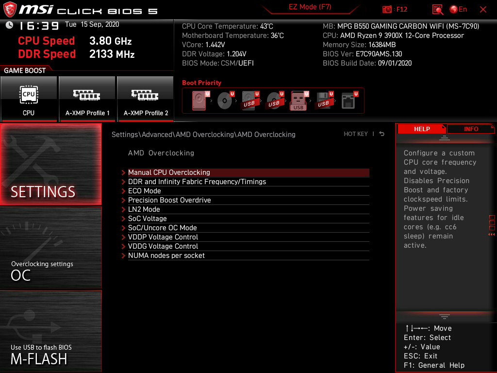

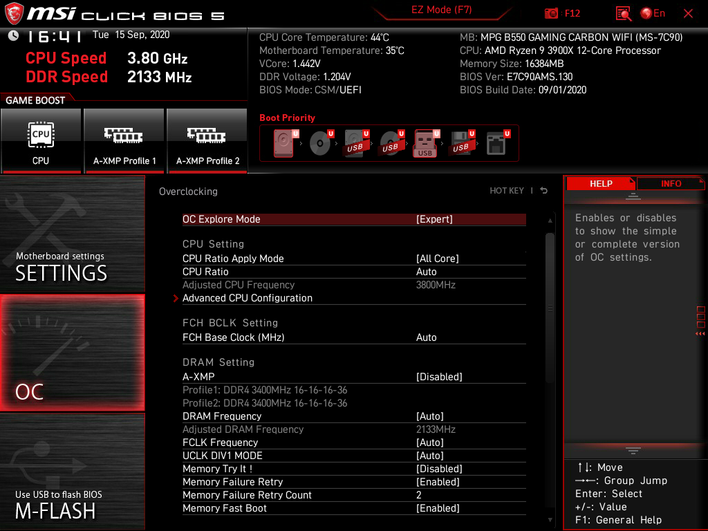

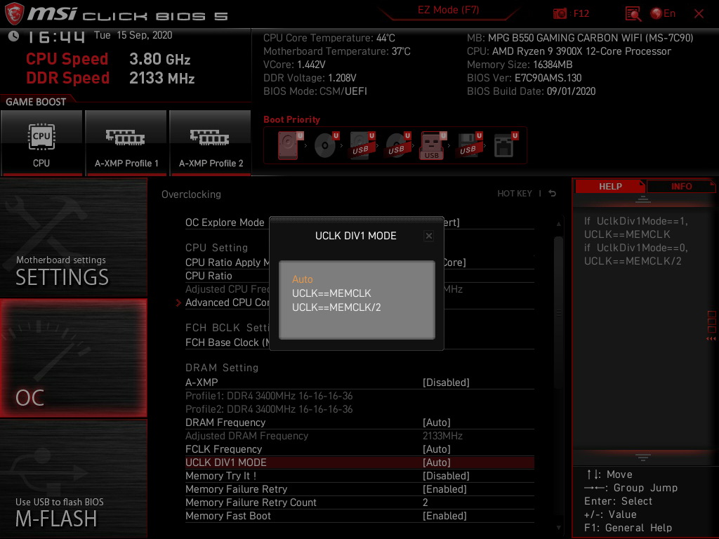

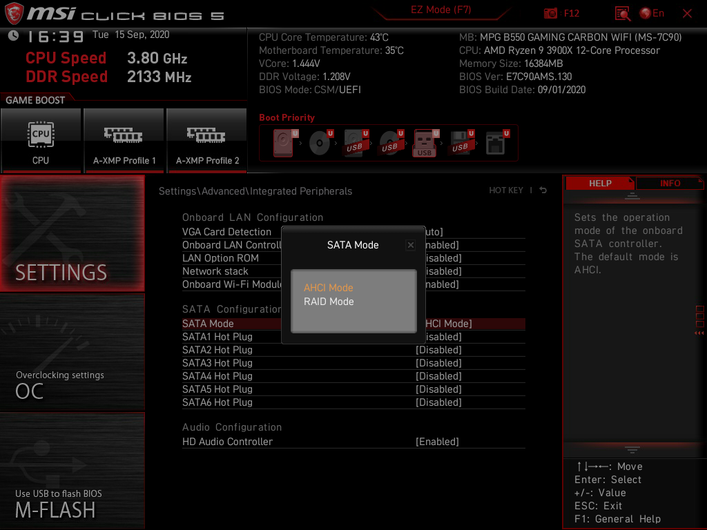

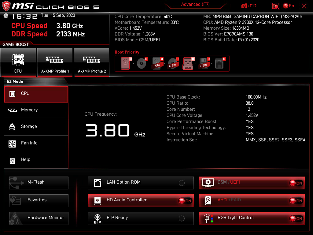

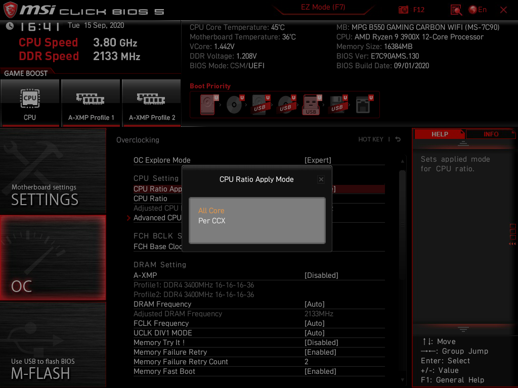

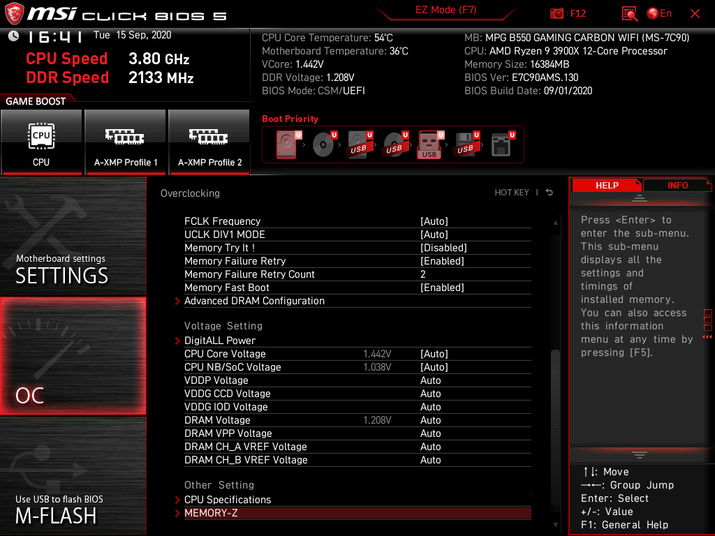

Расширенное меню Click BIOS 5 представляет знакомую среду для удобной работы со всеми настройками.

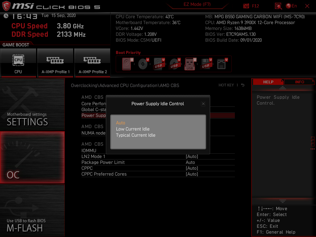

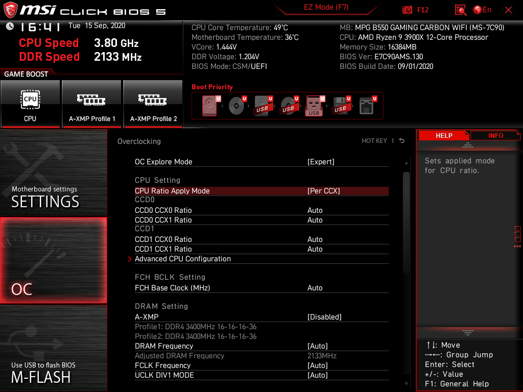

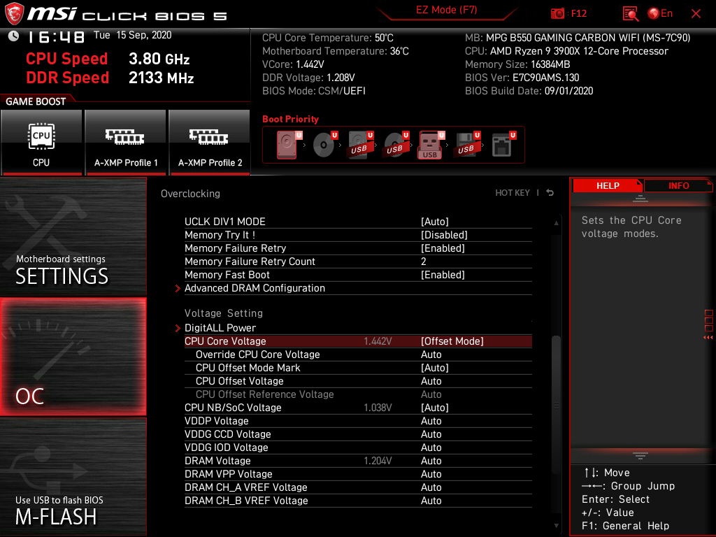

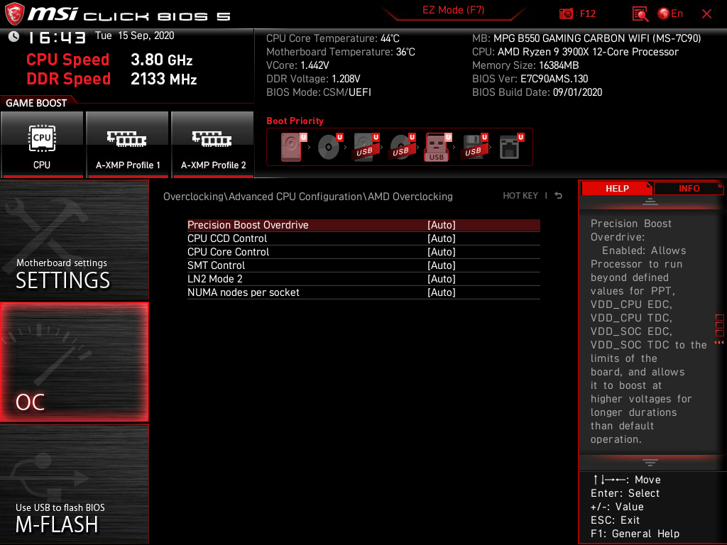

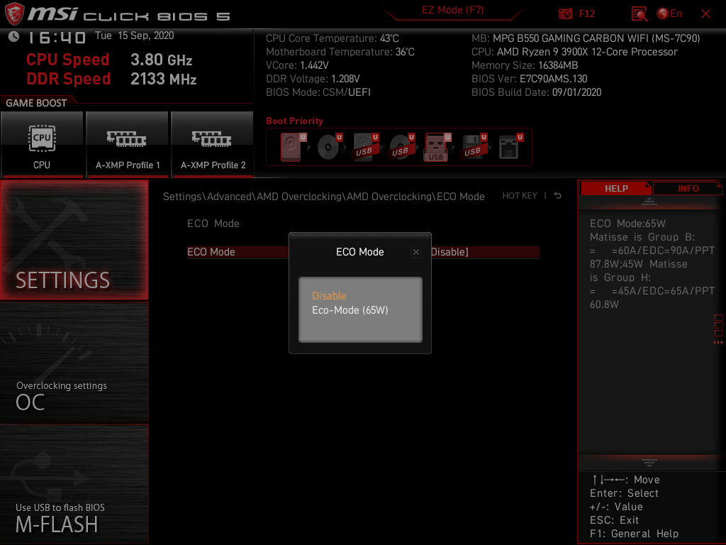

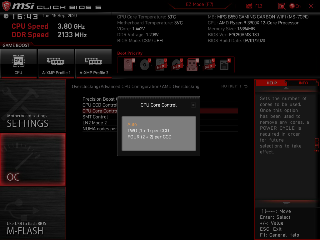

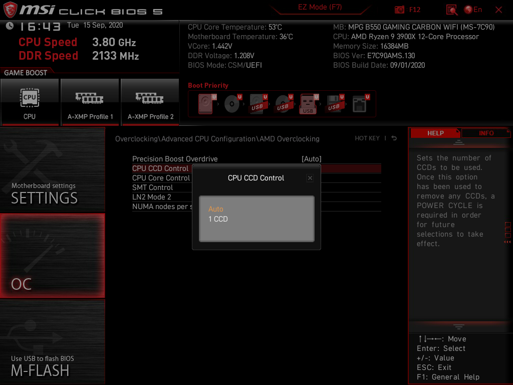

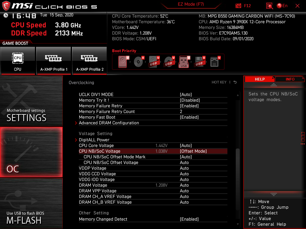

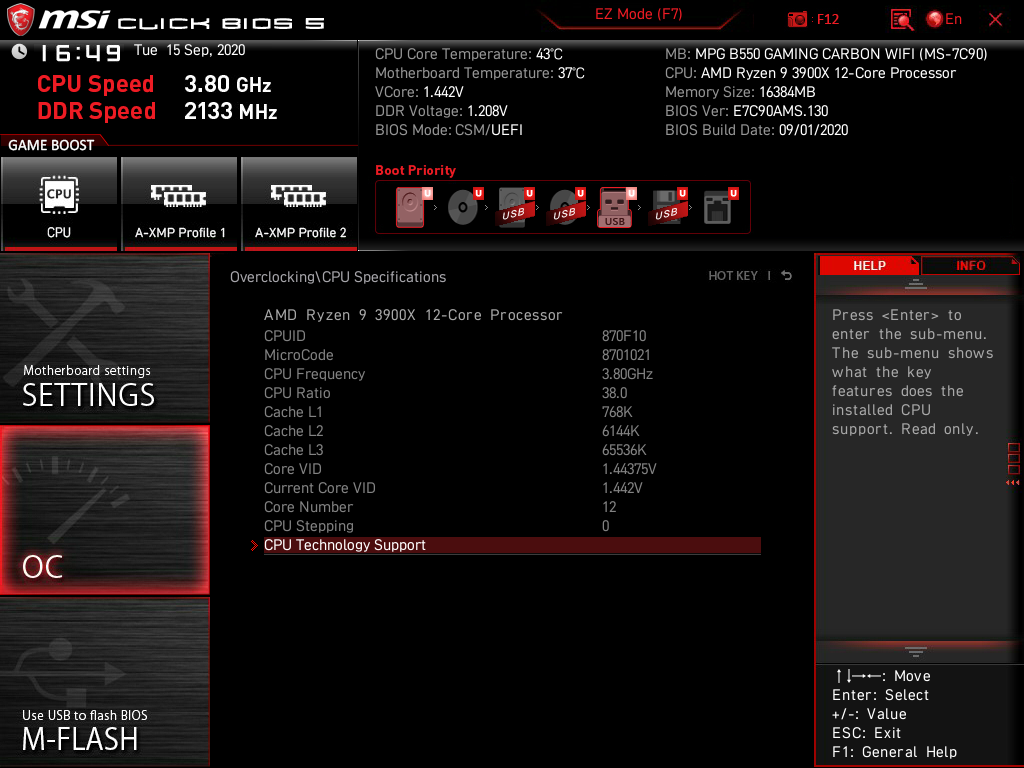

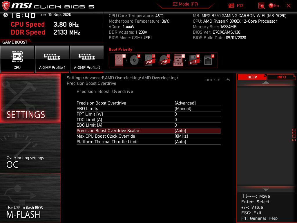

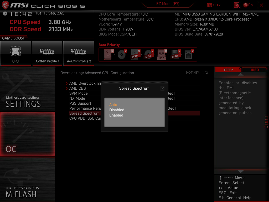

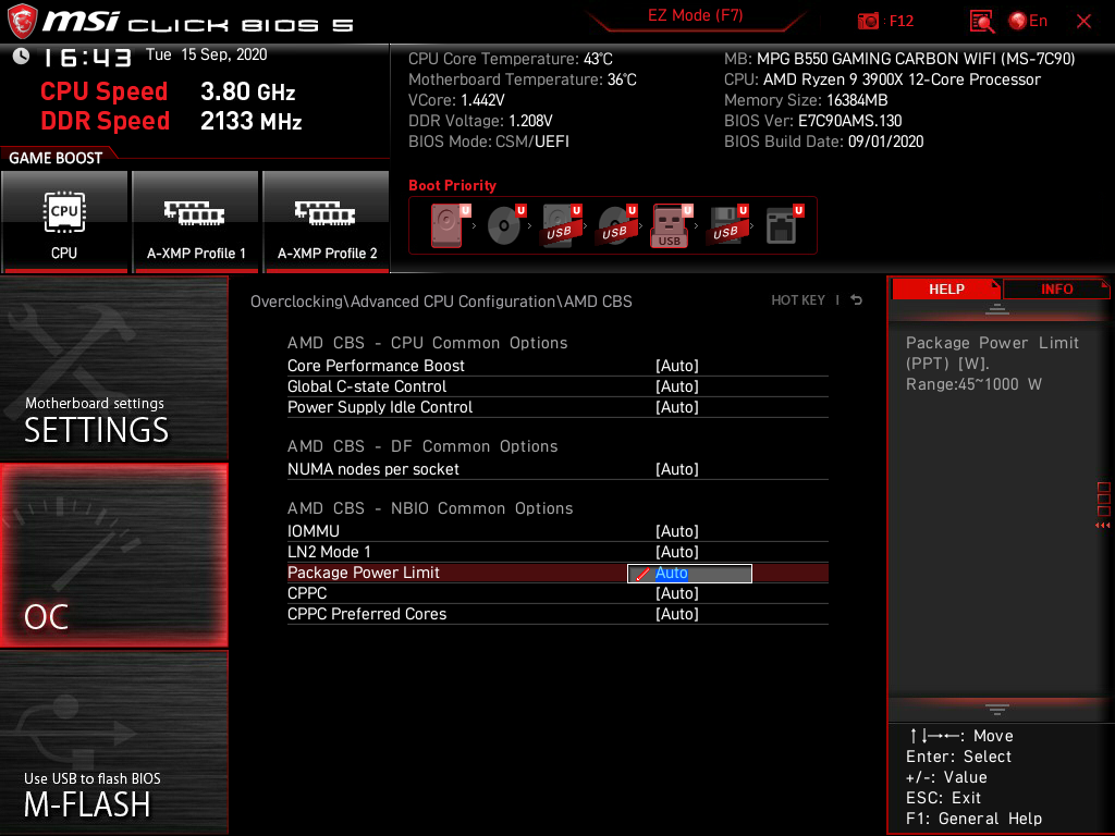

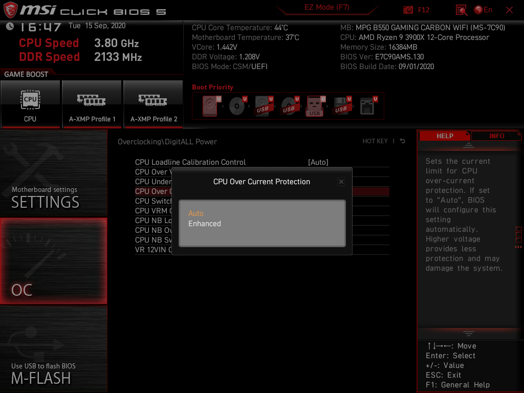

Для подстройки работы ЦП имеется огромное число пунктов, влияющих на итоговую схему его работы.

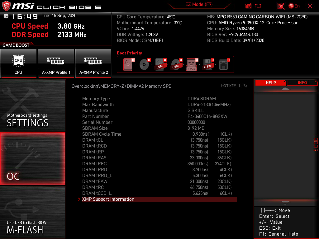

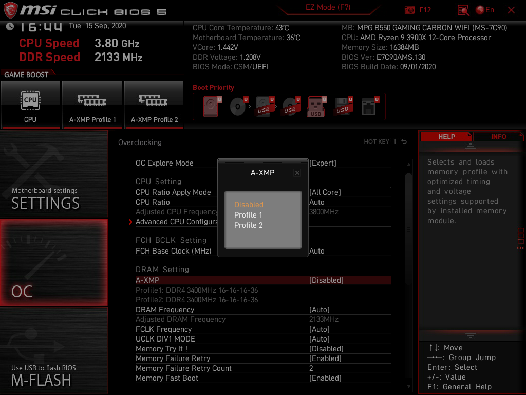

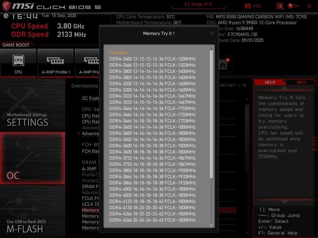

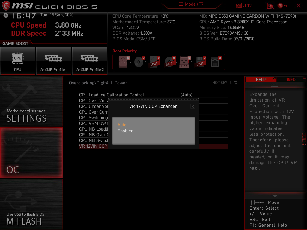

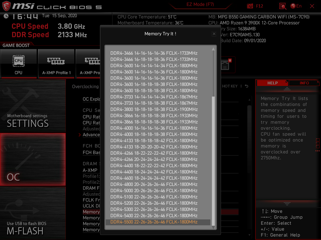

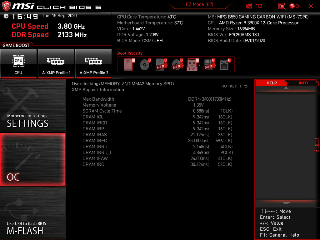

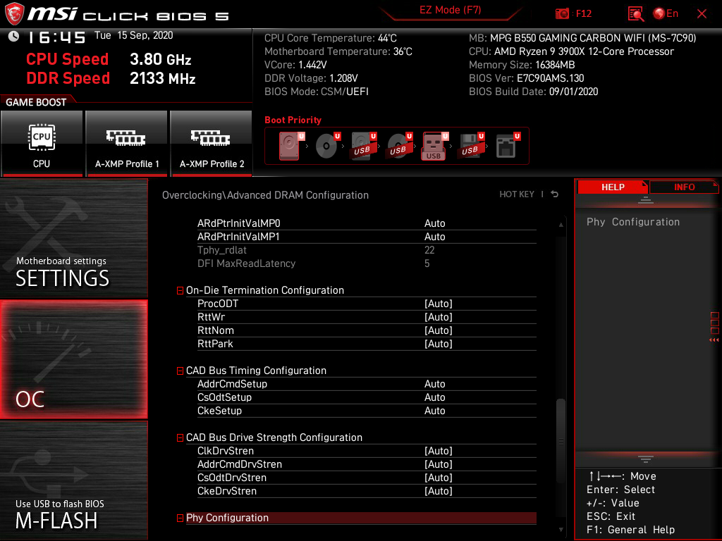

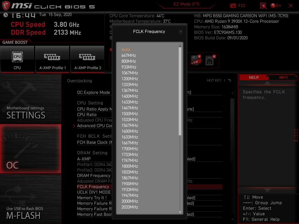

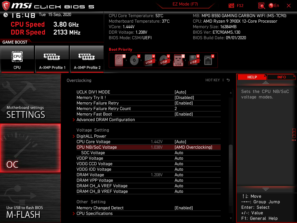

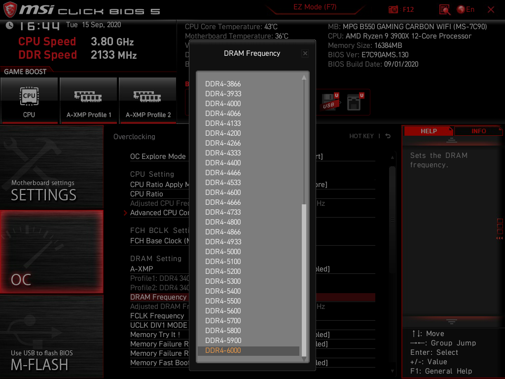

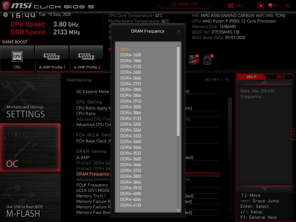

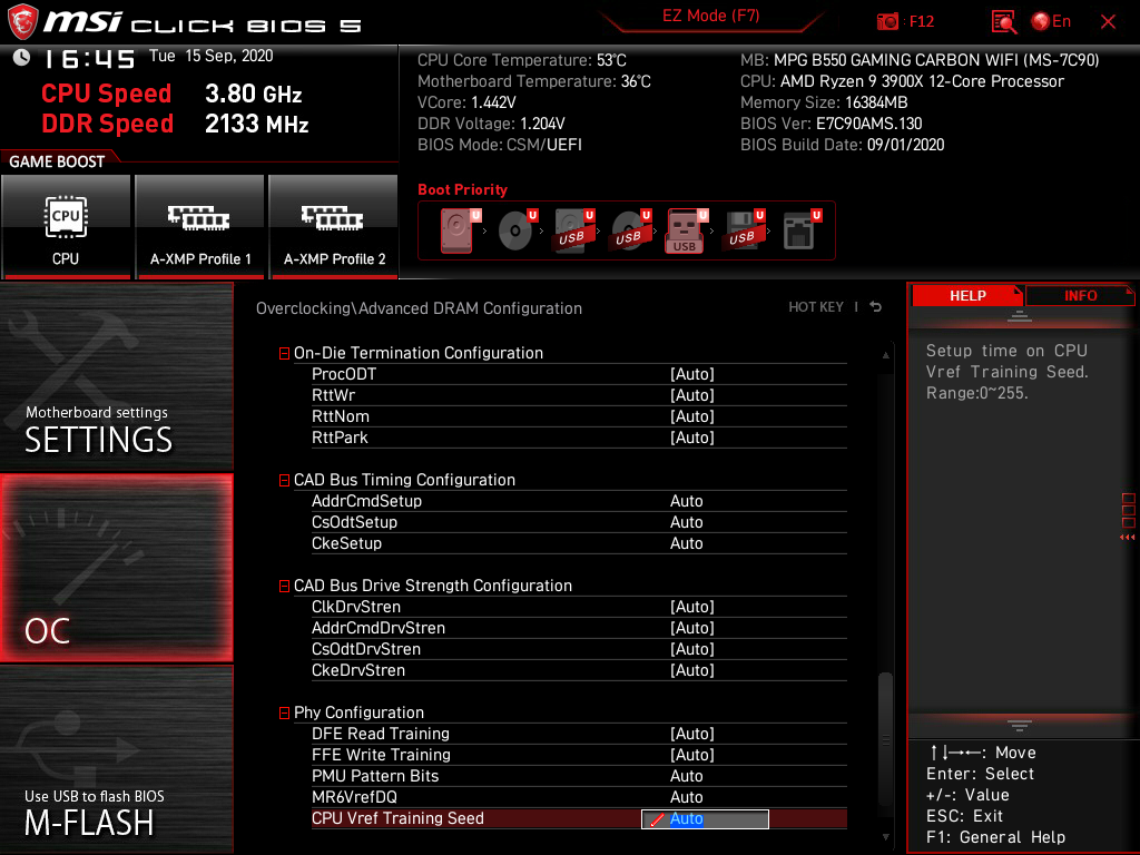

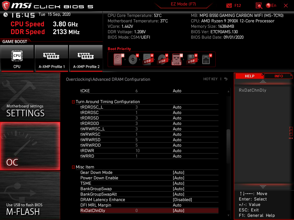

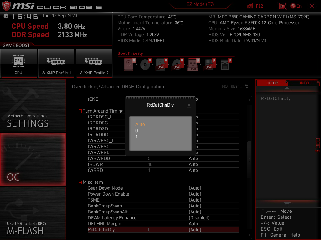

Оперативная память удостоена набором профилей, позволяющих в экспресс-режиме подобрать схему разгона, что пригодится для энтузиастов с базовыми знаниями. Продвинутые оверклокеры смогут подстроить блок ОЗУ как им заблагорассудится, тем более здесь я впервые заметил появление новых пунктов — это связано, скорее всего, с очередным обновлением AGESA (речь о подразделе Misc Item).

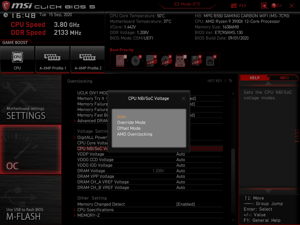

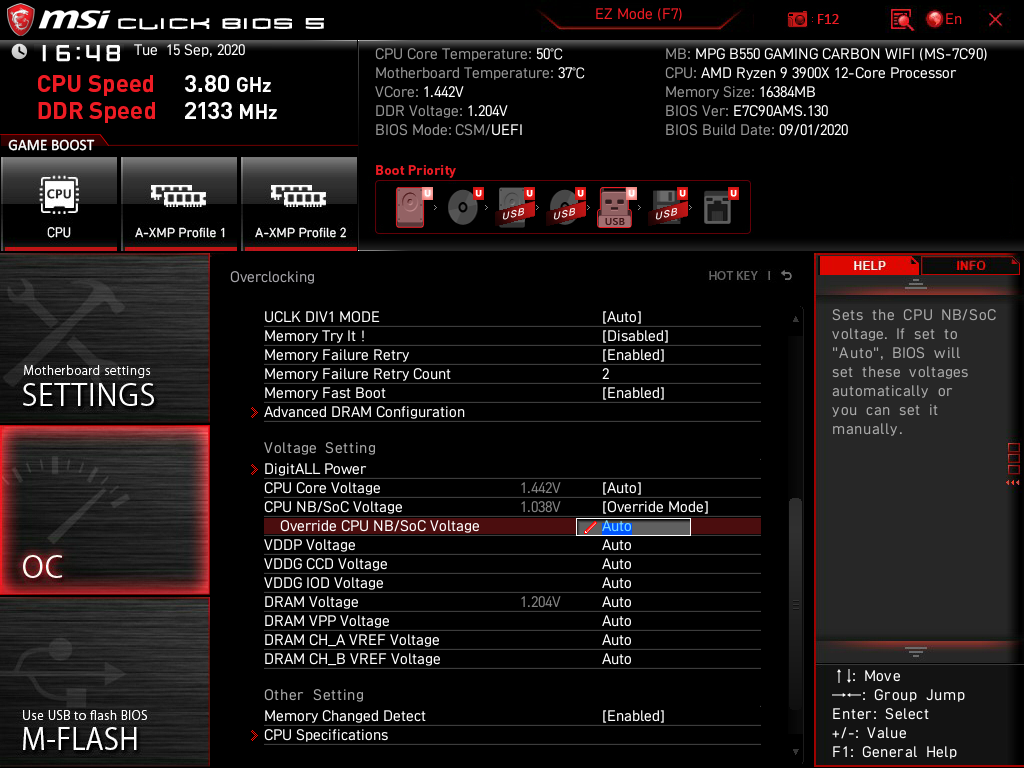

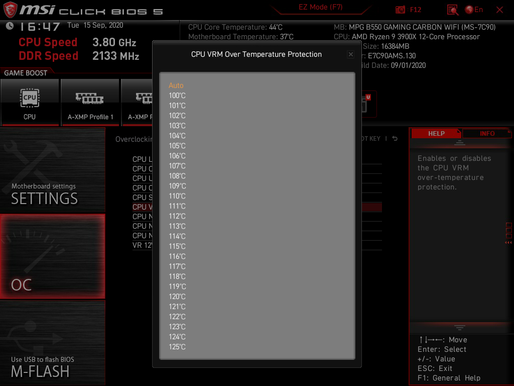

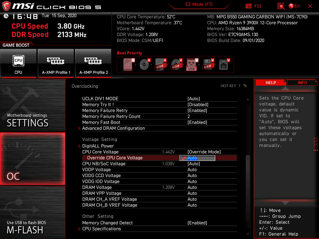

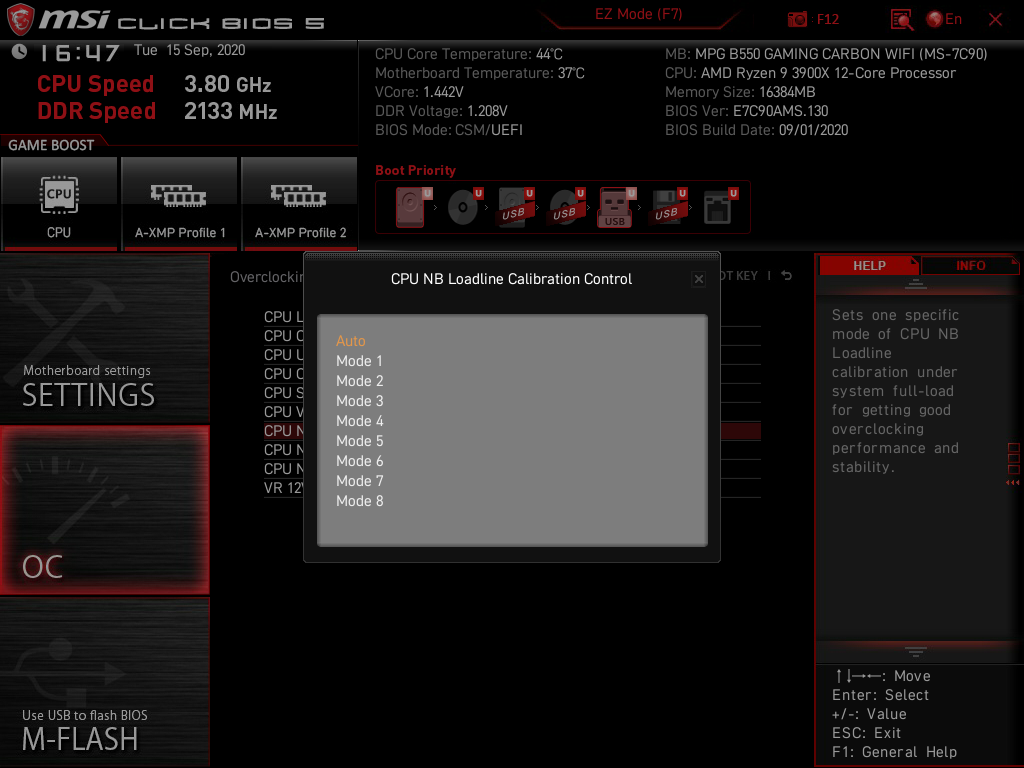

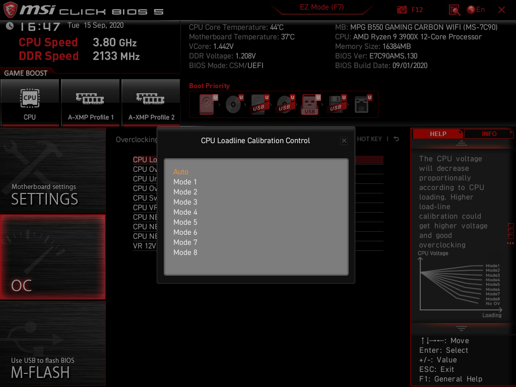

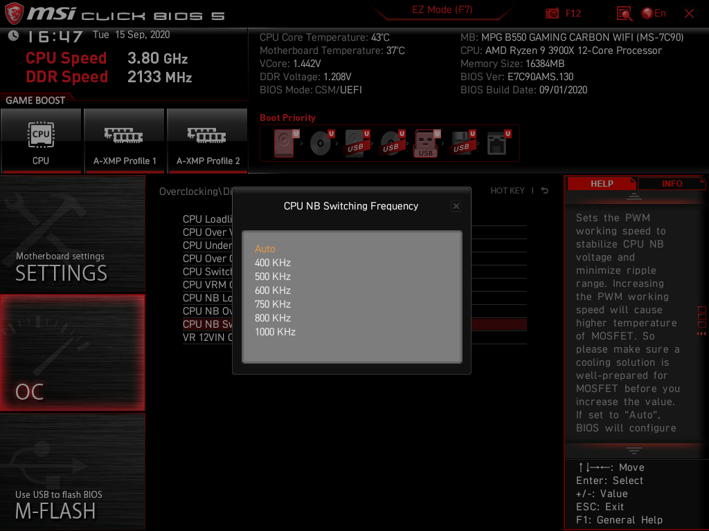

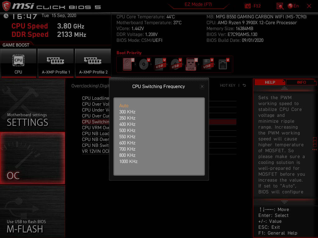

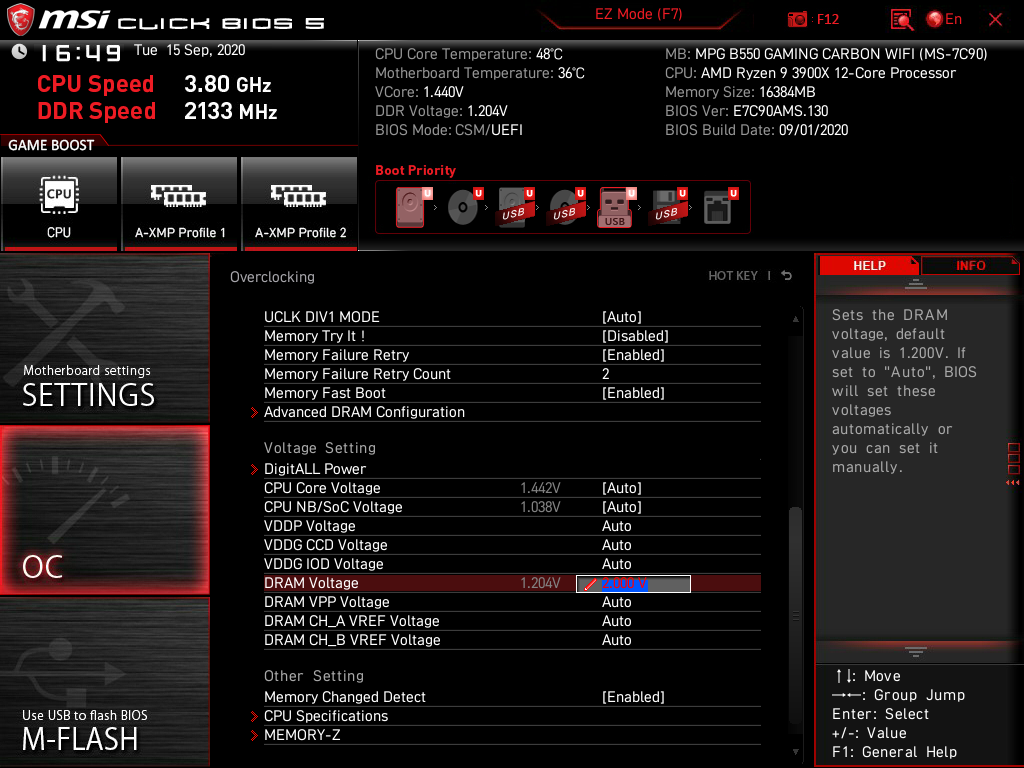

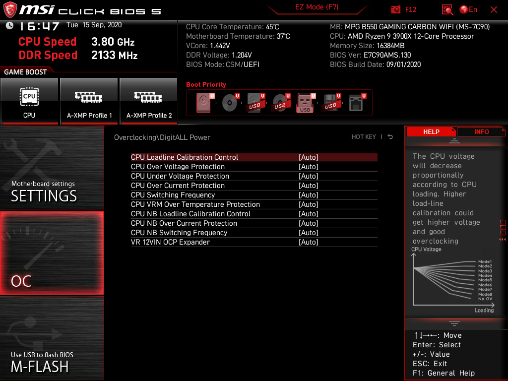

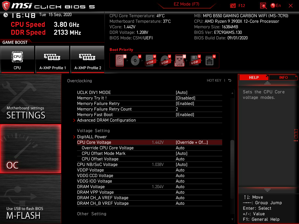

Другой ШИМ-контроллер добавил число доступных частот для работы стабилизатора, расширив и количество пунктов, и весь диапазон. В обилии и профили LLC. Установка напряжения ЦП возможна разными вариантами, всего их четыре, при выборе фиксации предельный уровень существенно вырос.
Наиболее важные переменные, шаг изменения и пределы собраны в таблице ниже.
Параметр | Диапазон регулировки | Шаг |
FCH Base Clock (МГц) | 96–120 | 0,0625 |
CPU Ratio (Multiplier) | 8,00–63,75 | 0,25 |
CPU Loadline Calibration Control | Auto/Mode 1…8 | 1 |
Override CPU Core Voltage (В) | 0,9–2,0 | 0,0125 |
CPU Core Voltage Offset (В) | (+/-) 0,0125–0,45 | 0,0125 |
CPU NB Loadline Calibration Control | Auto/Mode 1…8 | 1 |
Override CPU NB/SoC Voltage (В) | 0,9–1,35 | 0,0125 |
CPU NB/SoC Voltage Offset (В) | (+/-) 0,0125–0,3 | 0,0125 |
FCLK Frequency (МГц) | 667–1333 1367–2500 2550–3000 |
133,33 33,33 50 |
DRAM Frequency (МГц) | 1600–2666 2733–5000 5100–6000 |
266,7 66,7 100 |
DRAM Voltage (B) | 0,8–2,0 | 0,01 |

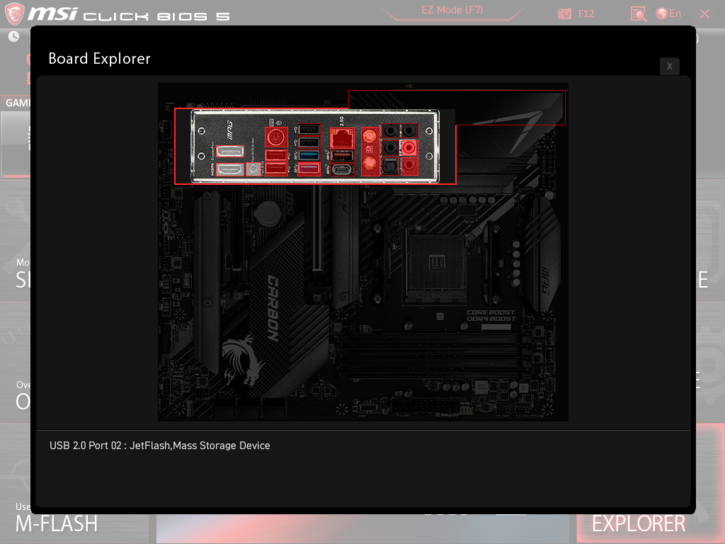

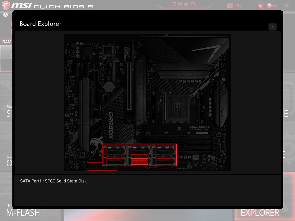

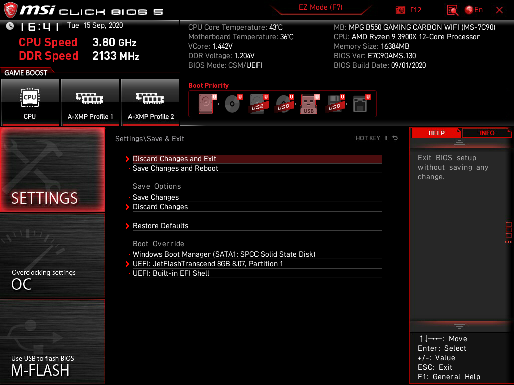

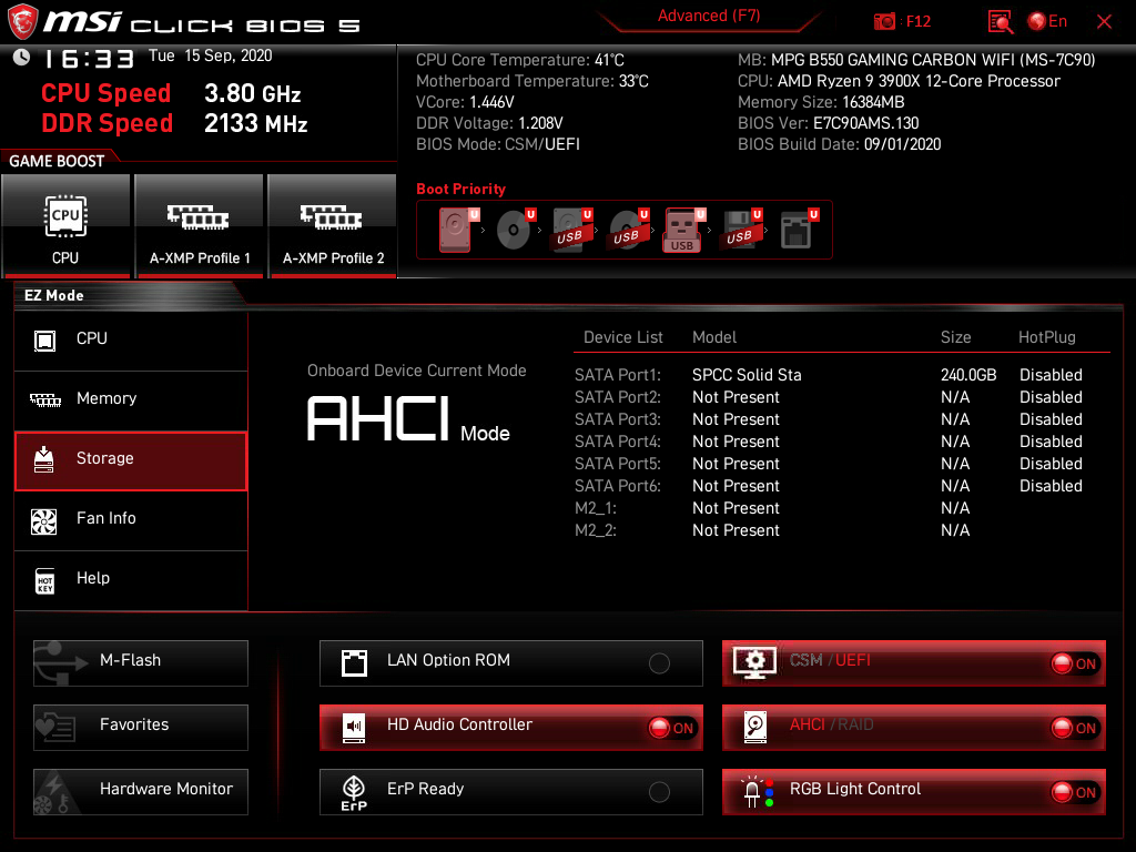

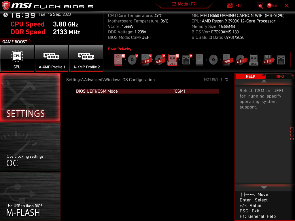

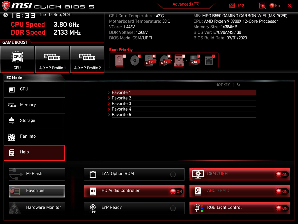

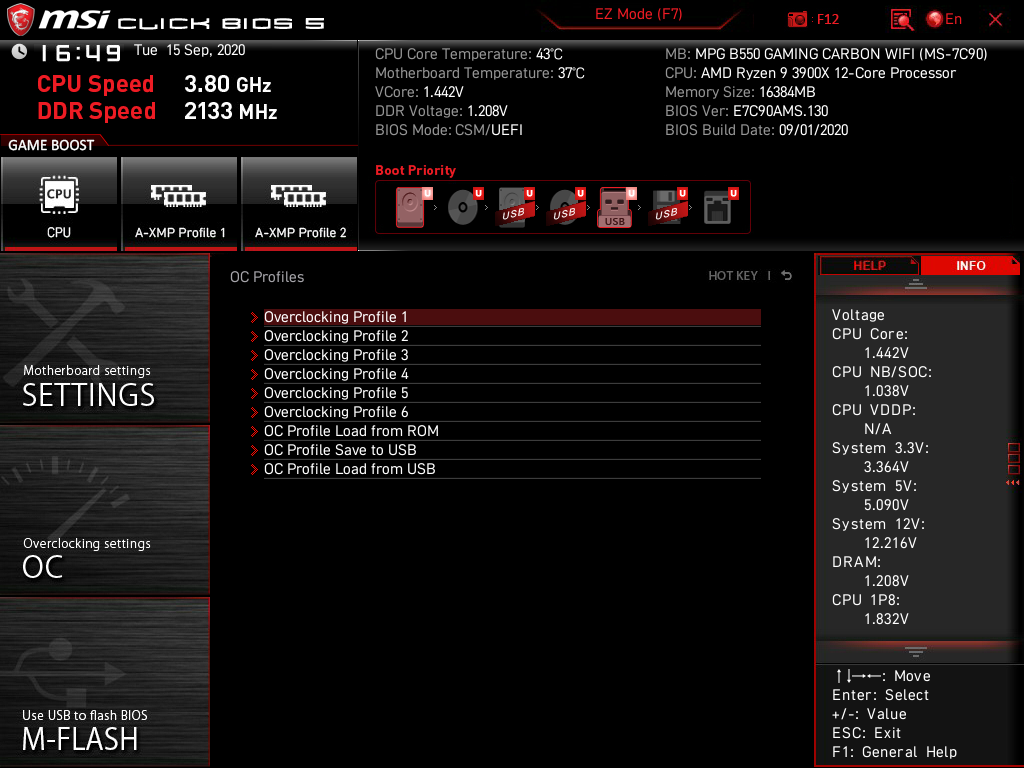

В UEFI интегрировано шесть профилей для хранения настроек системы, также есть возможность для этих целей привлечь съёмный носитель. В отличии от более старших плат, на изображении устройства в режиме Board Explorer отсутствуют термодатчики, хотя в целом кривотолки вряд ли возникнут.

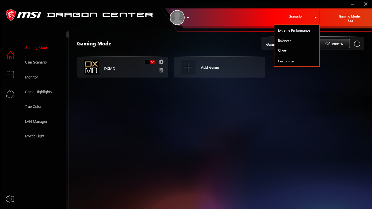

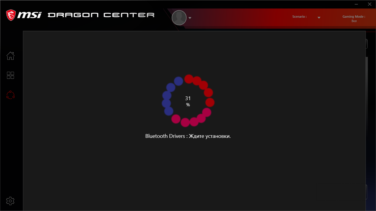

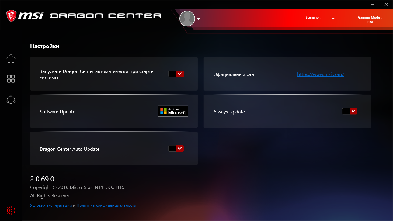

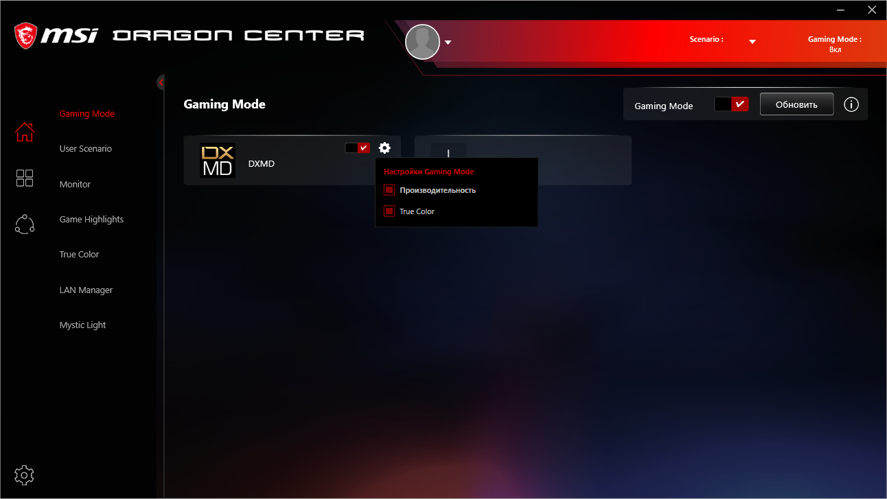

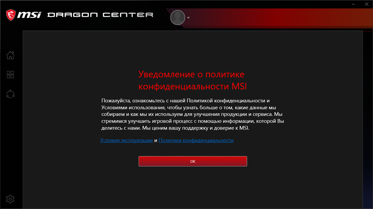

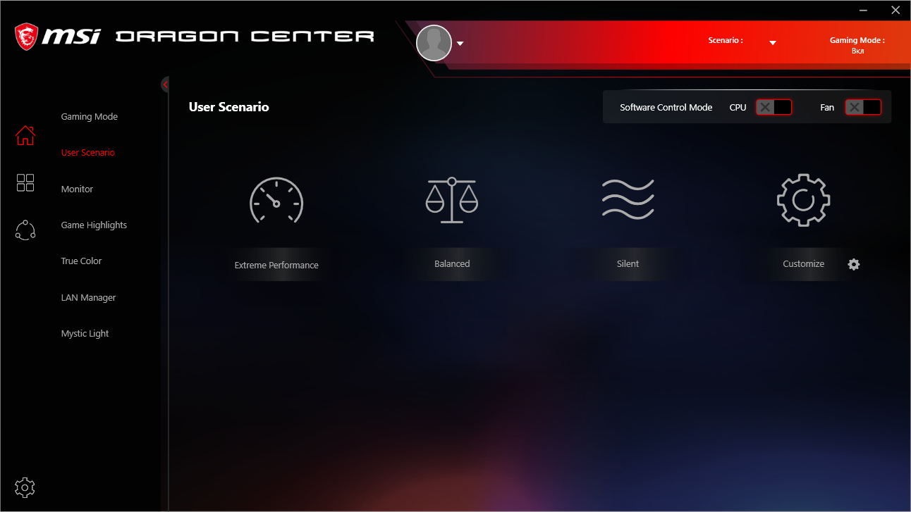

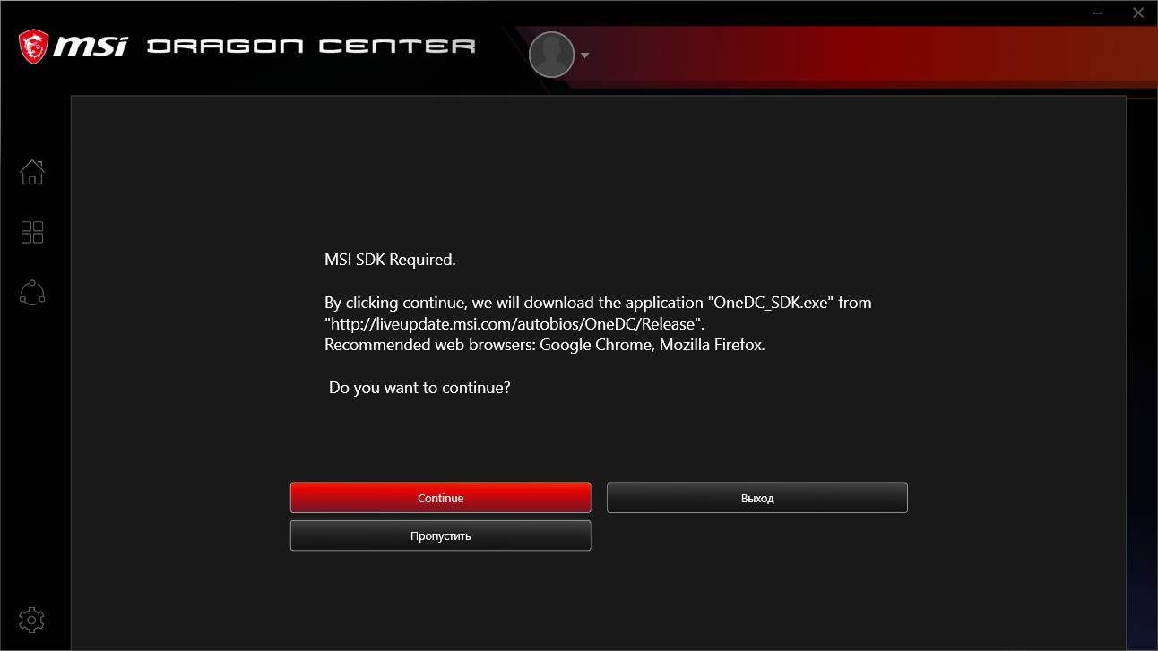

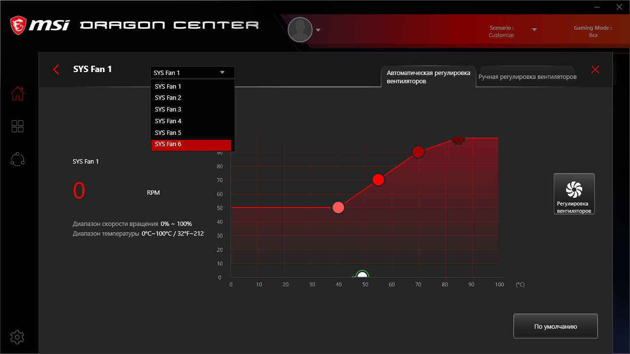

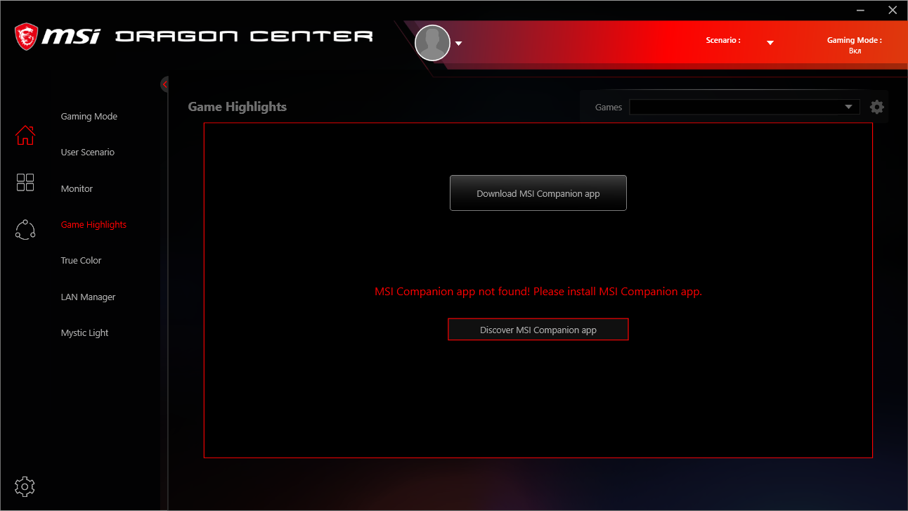

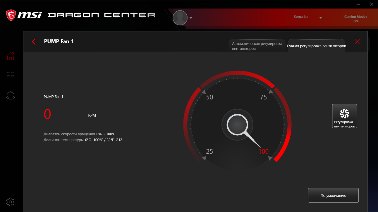

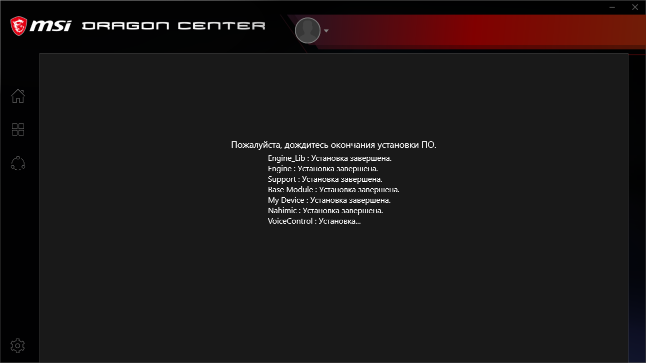

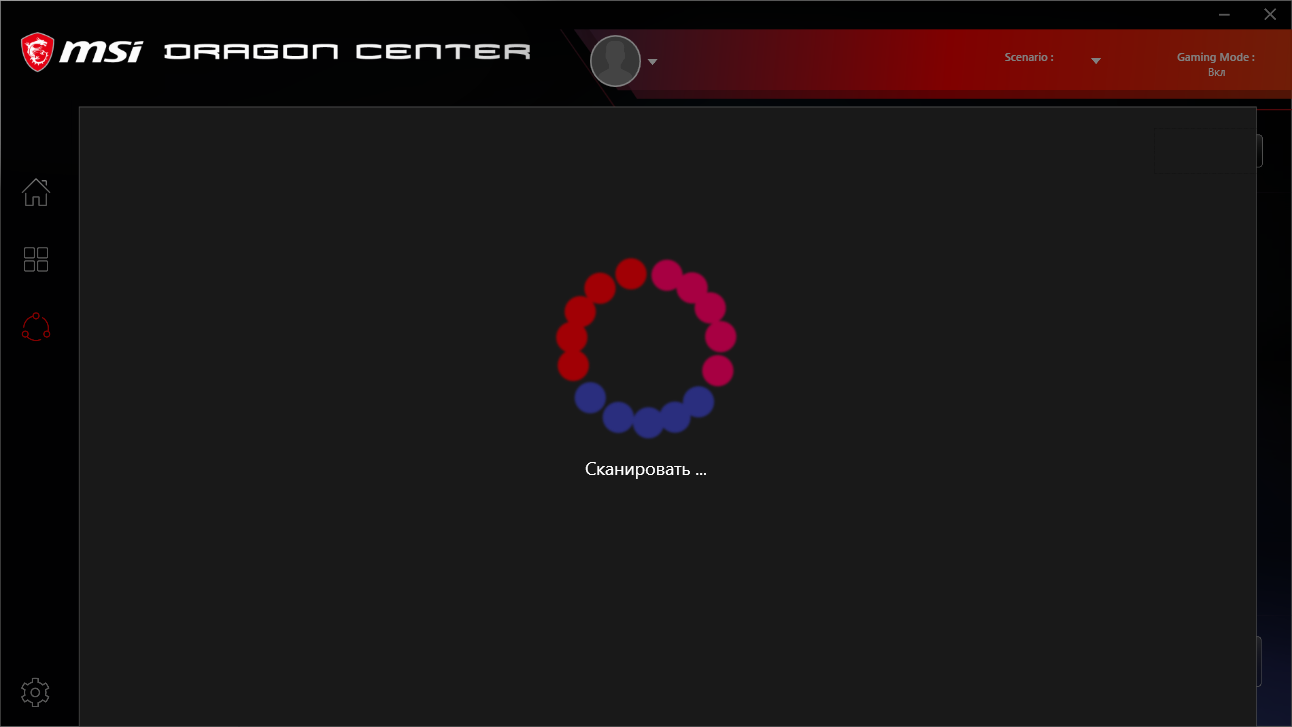

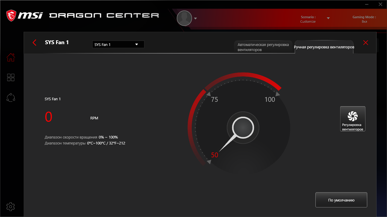

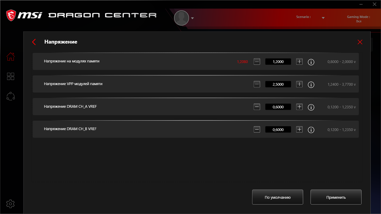

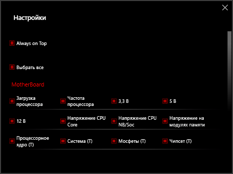

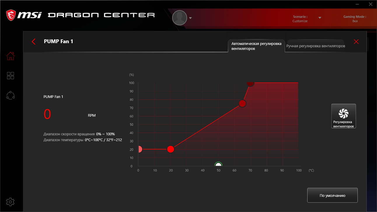

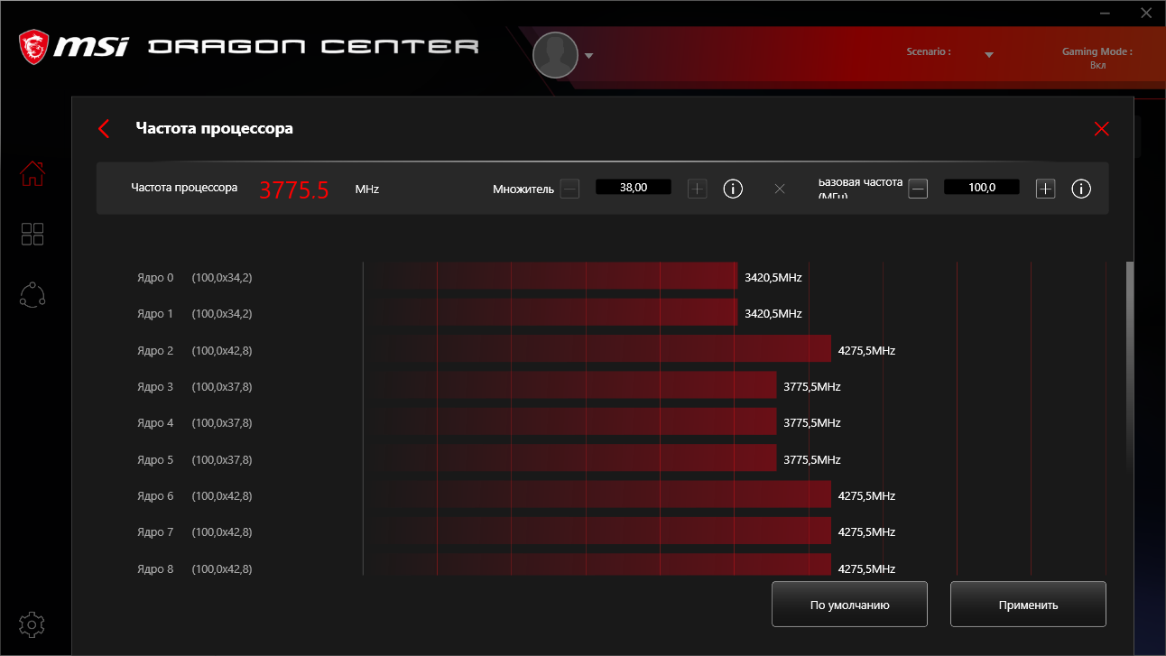

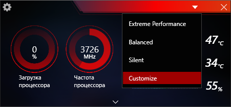

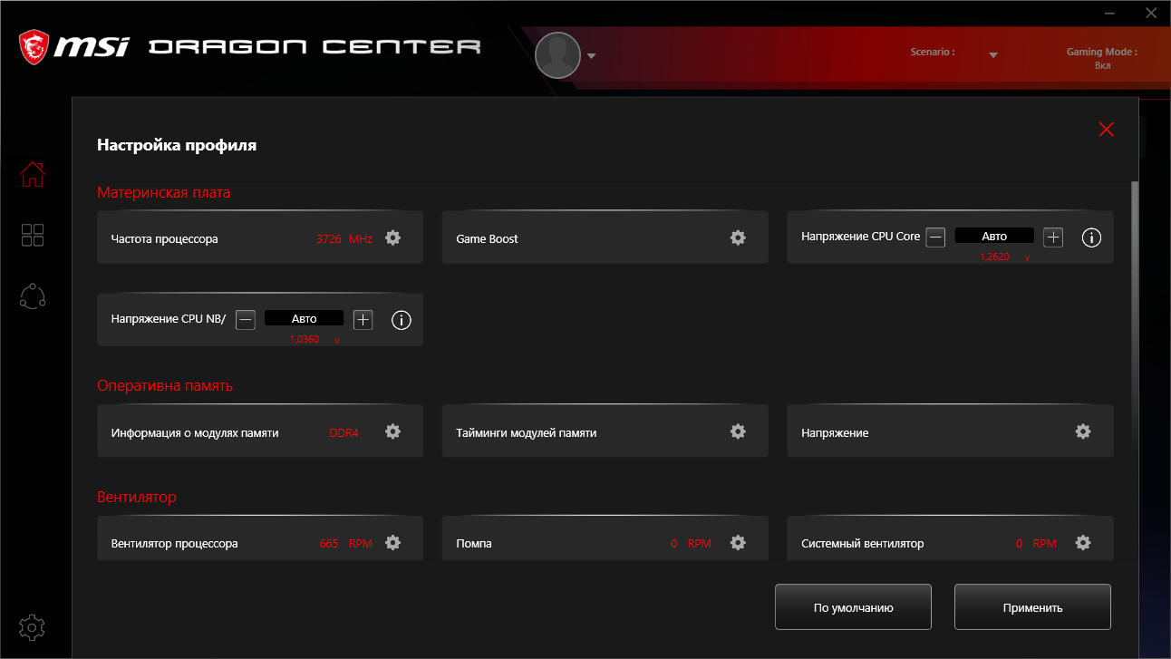

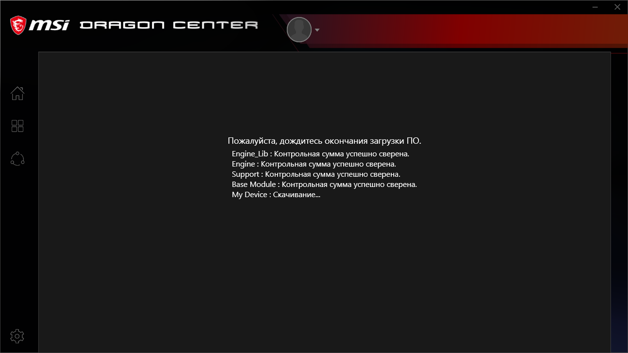

Установка Dragon Center прошла без проблем, но потребуется запастись терпением, поскольку вся процедура занимает немало времени. Внешний вид, структура, состав комплекса ничуть не изменились. В разделе User Scenario добавили активаторы для управления напряжениями и контролем за оборотами вентиляторов «на лету», что придало прозрачности для выполнения настроек из среды Windows.

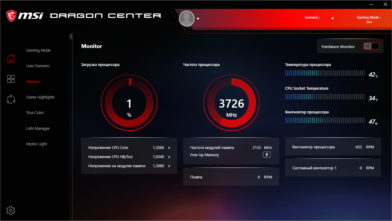

Для отдельного окна из режима Monitor добавилась функция Always on Top.

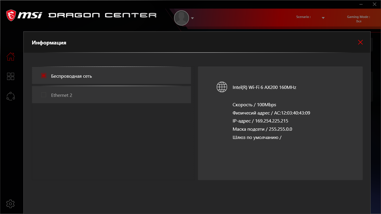

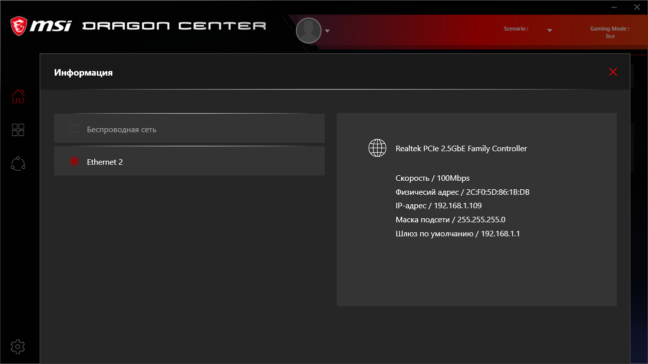

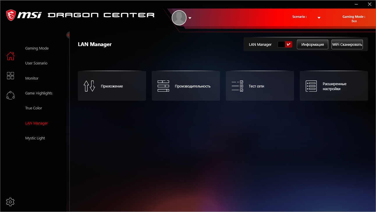

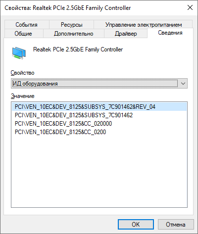

LAN Manager взаимодействовал с обоими сетевыми адаптерами. Наработки базируются на основе cFosSpeed.

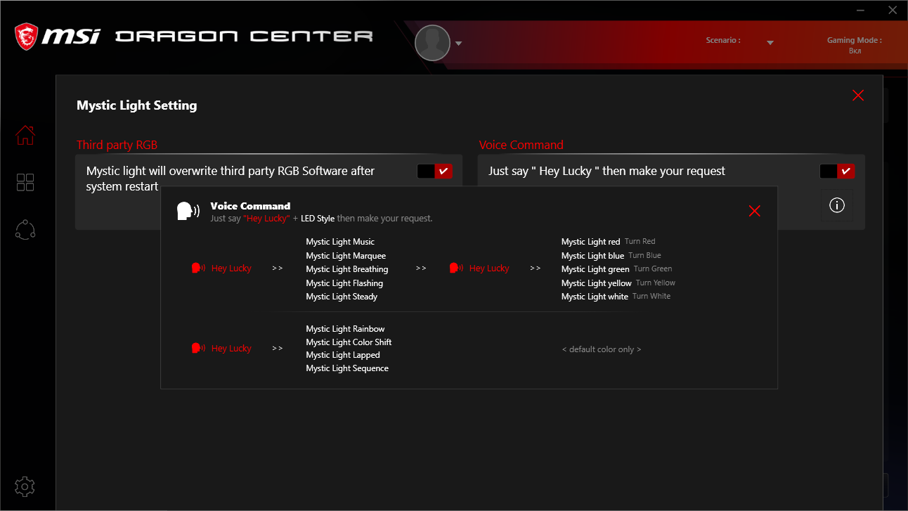

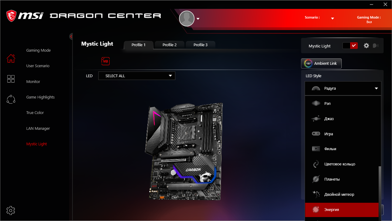

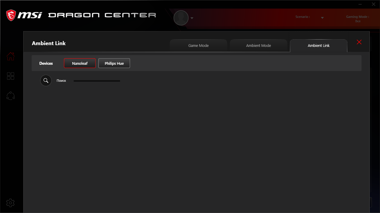

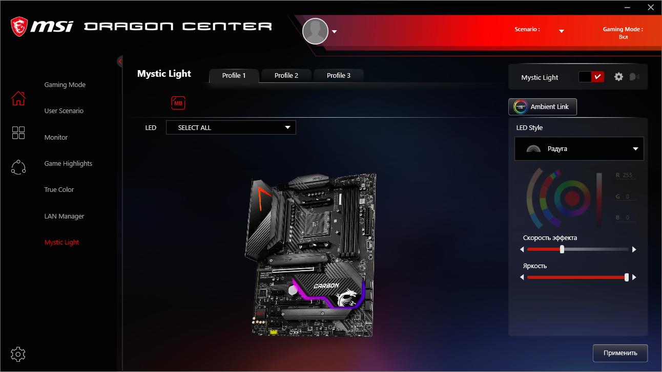

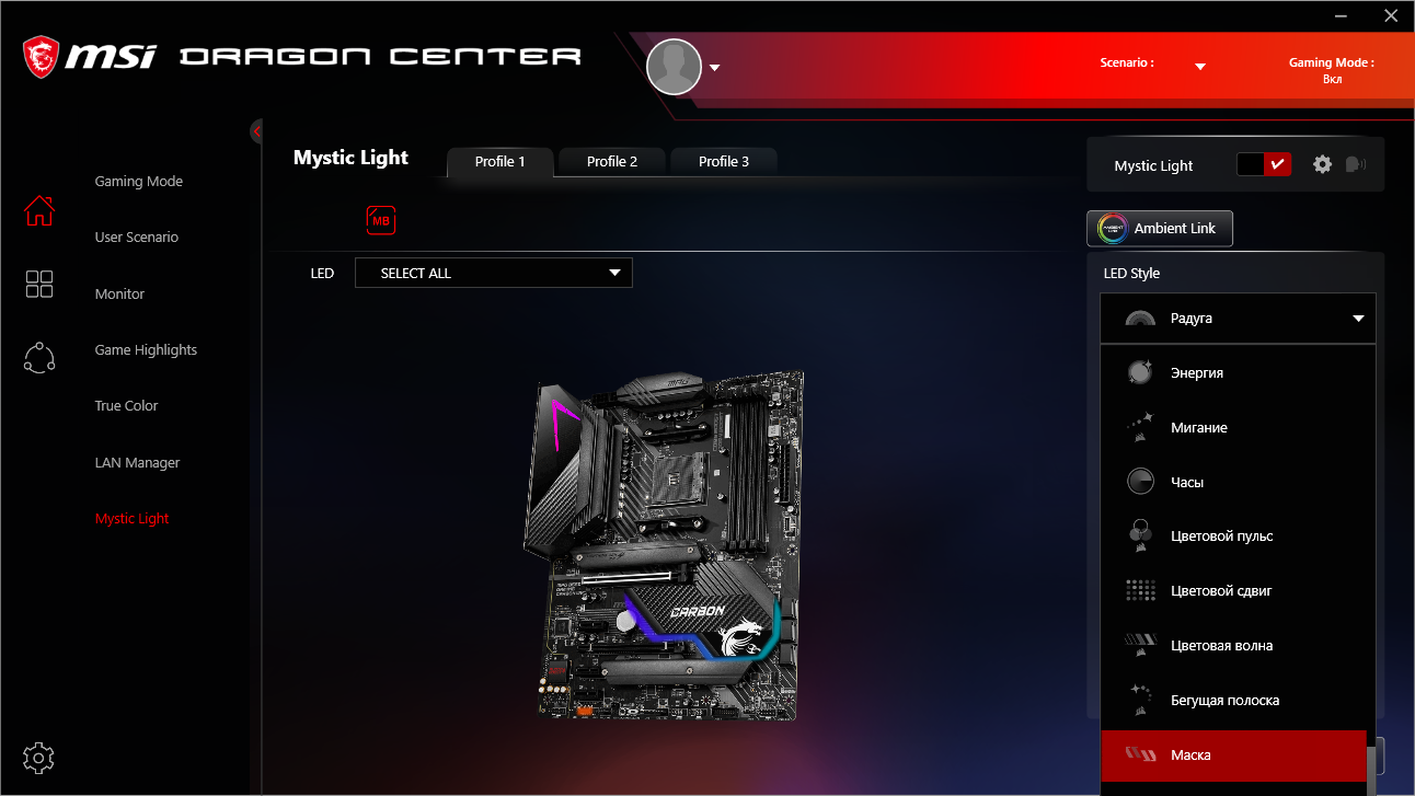

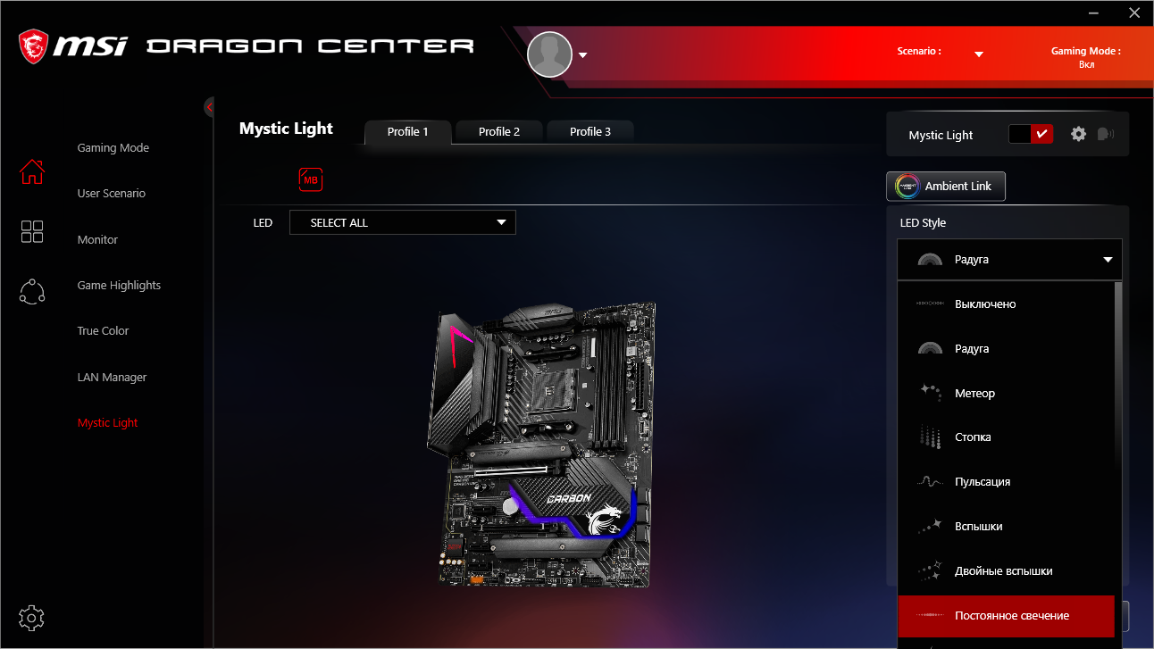

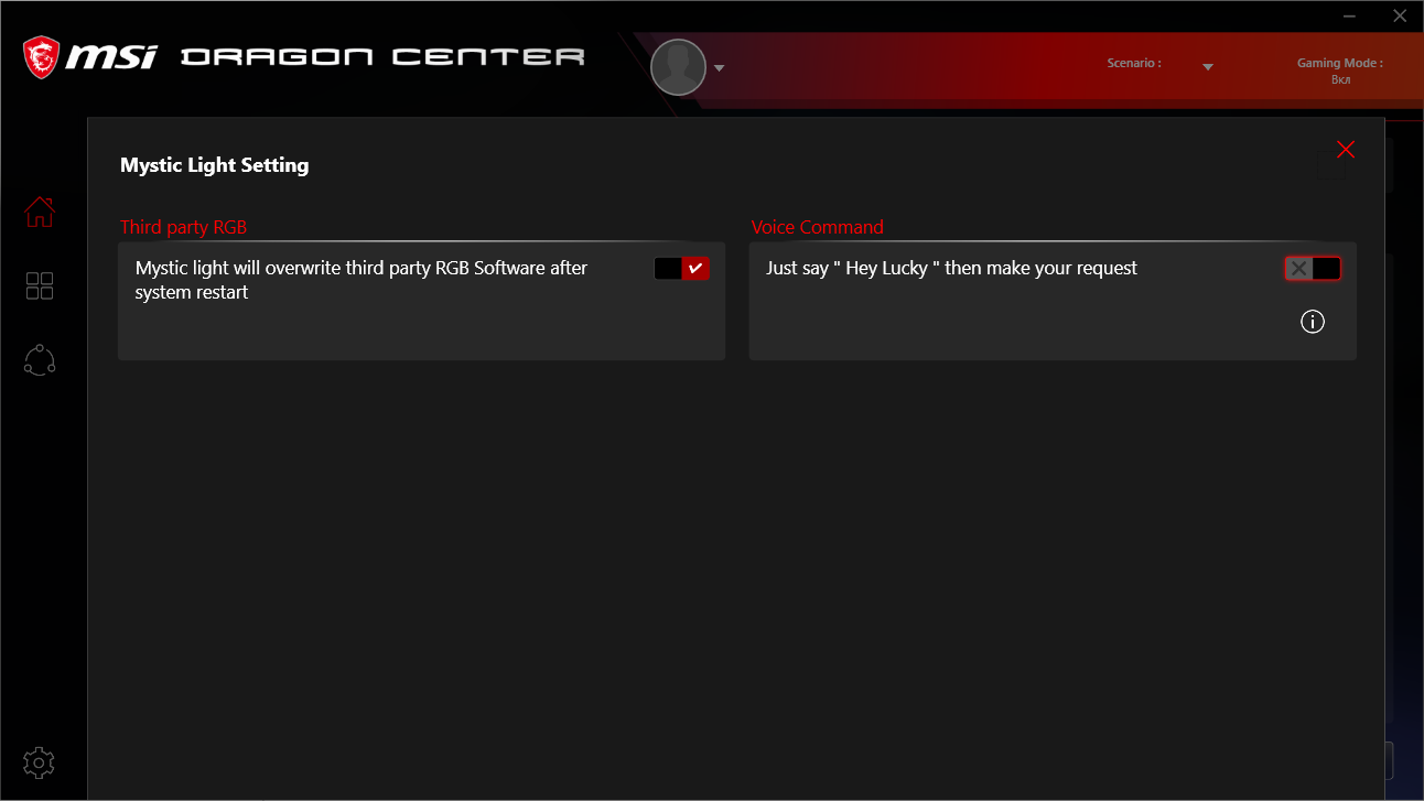

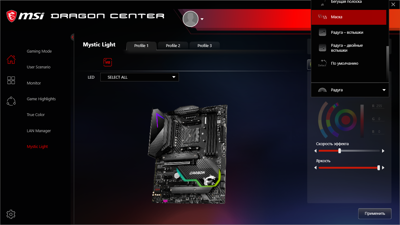

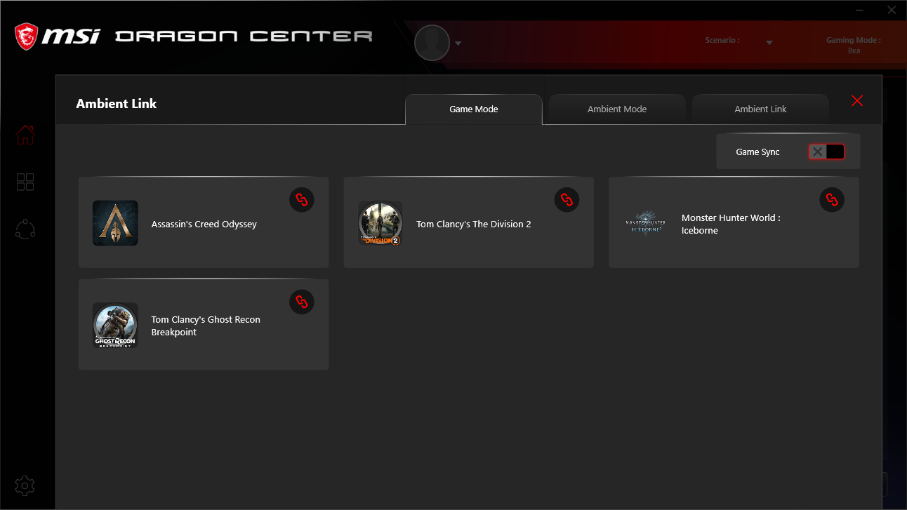

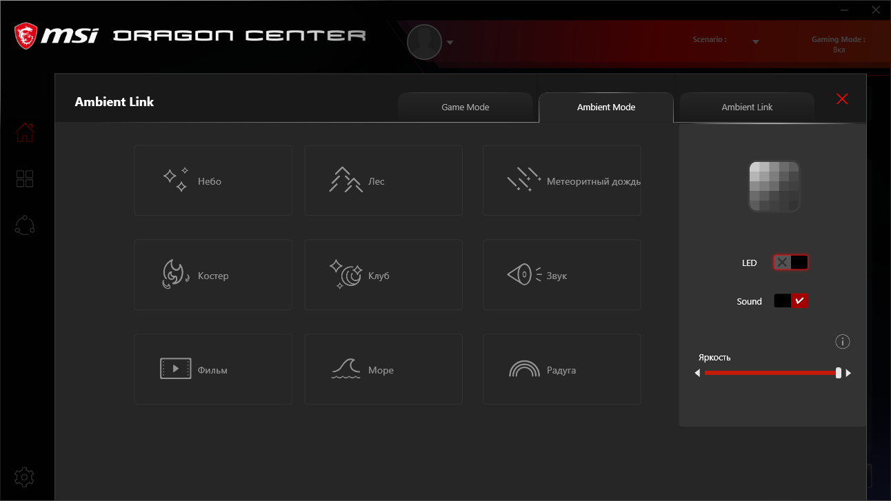

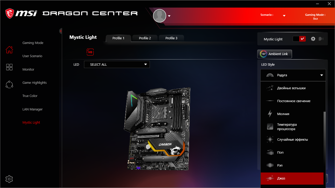

Голосовое управление подсветкой, пожалуй, наиболее значимое новшество. А ещё здесь доступна функция Ambient Link.

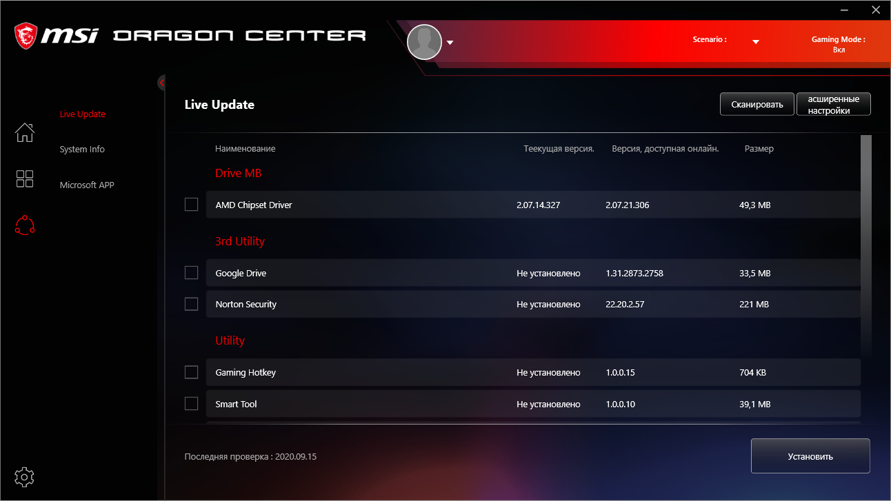

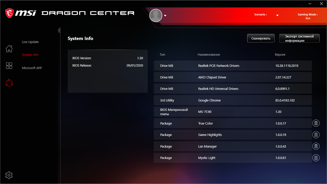

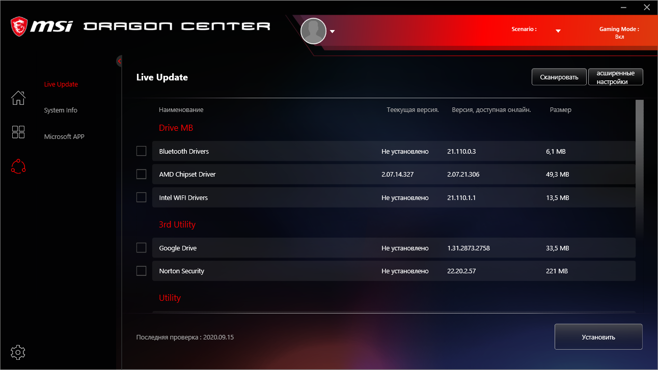

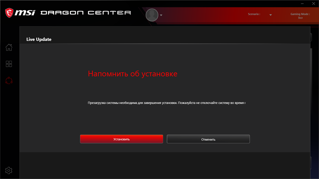

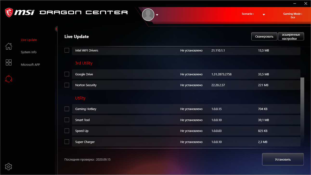

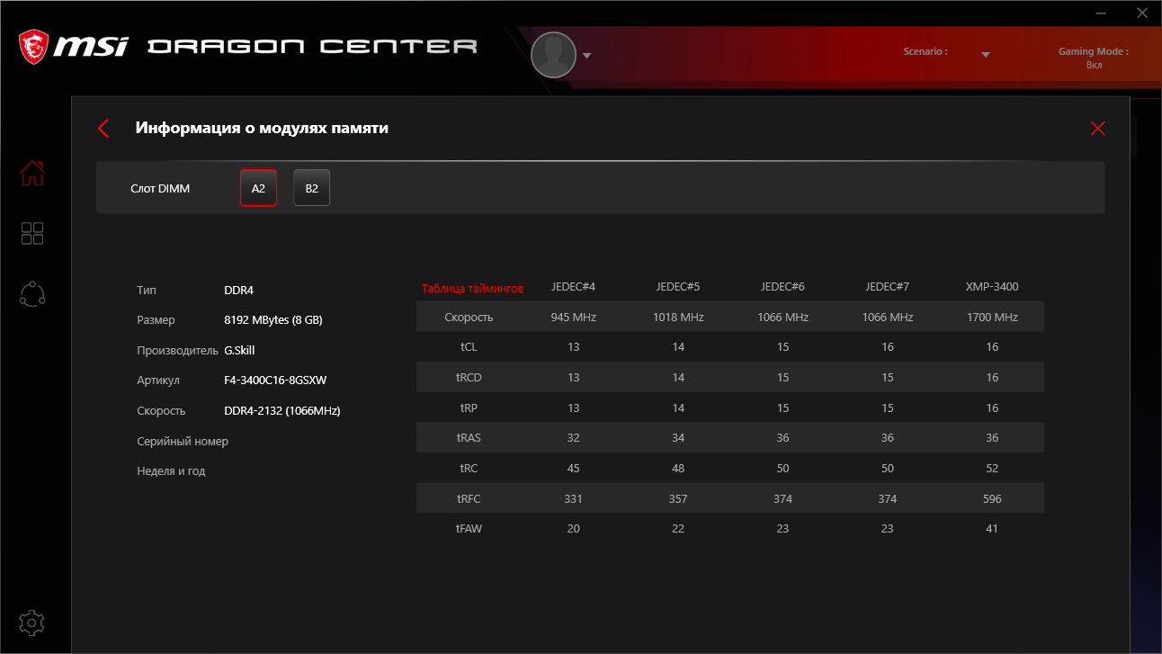

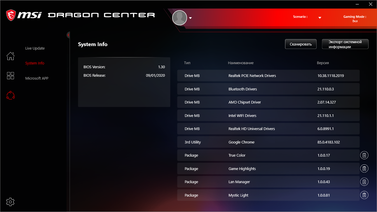

Добавить компоненты для комплекса и обновить версии драйверов поможет Live Update. Удалить ненужные можно будет в режиме System Info. Больше скриншотов можно найти в наших прошлых обзорах, например, для Gaming Hotkey.

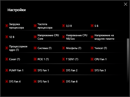

Стороннее ПО дополнительных сведений об аппаратном состоянии системы не предоставило, впрочем, они и без того весьма детальные.

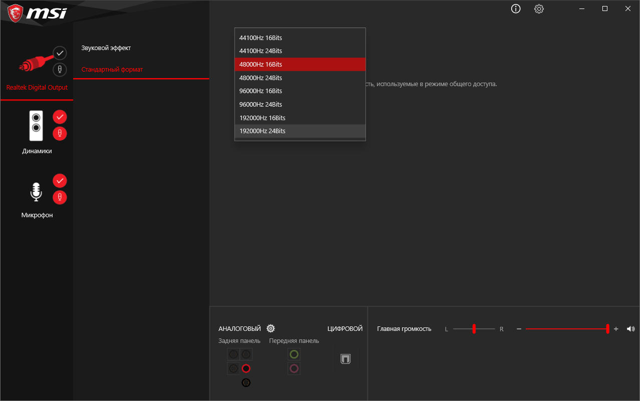

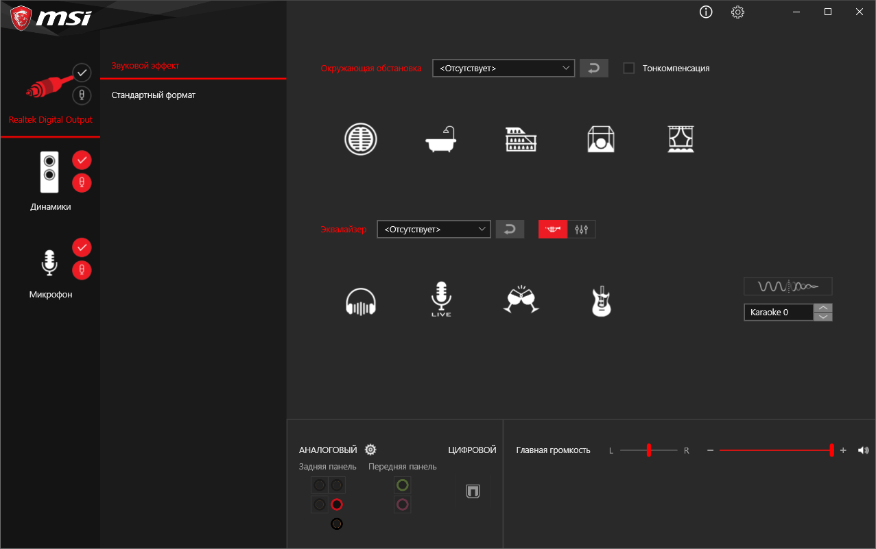

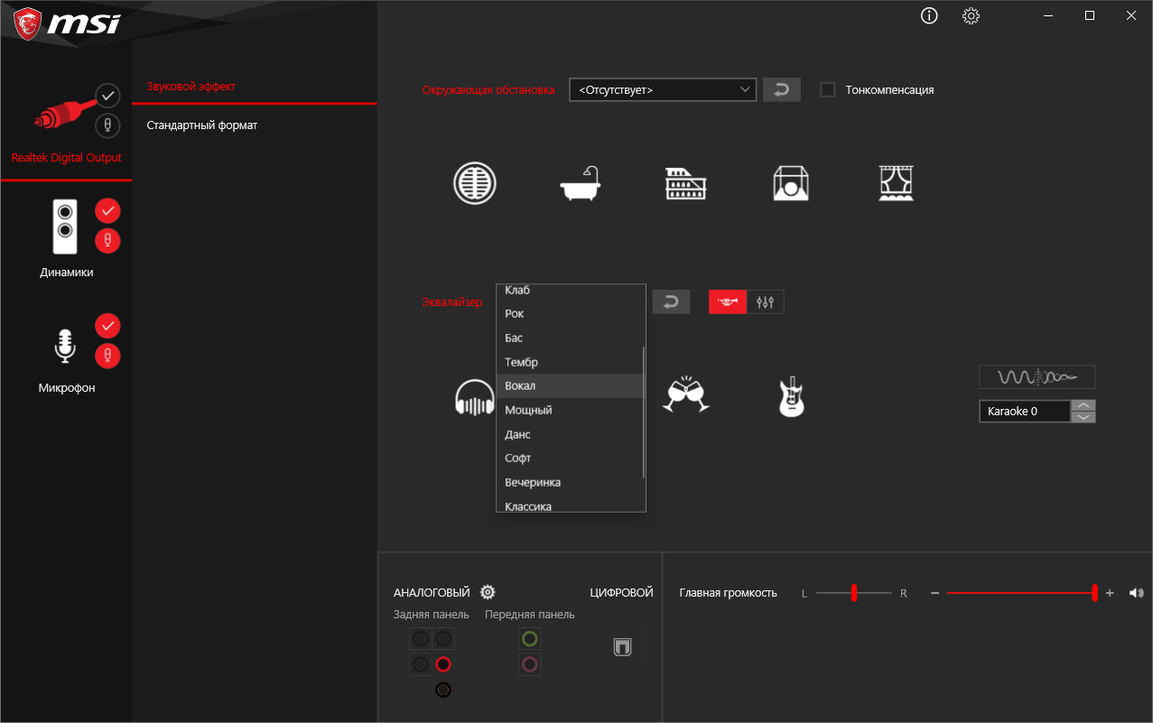

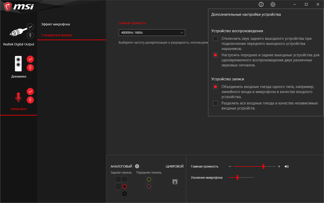

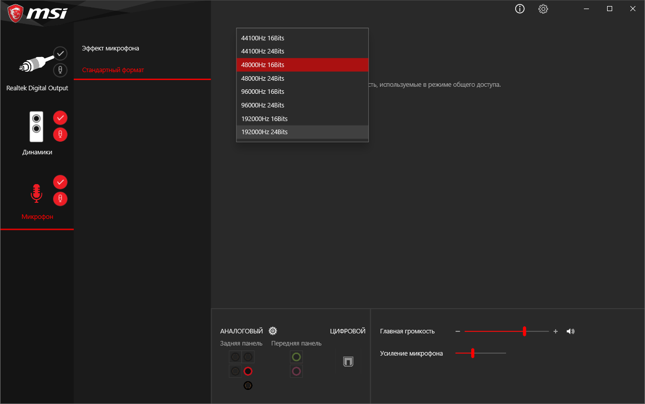

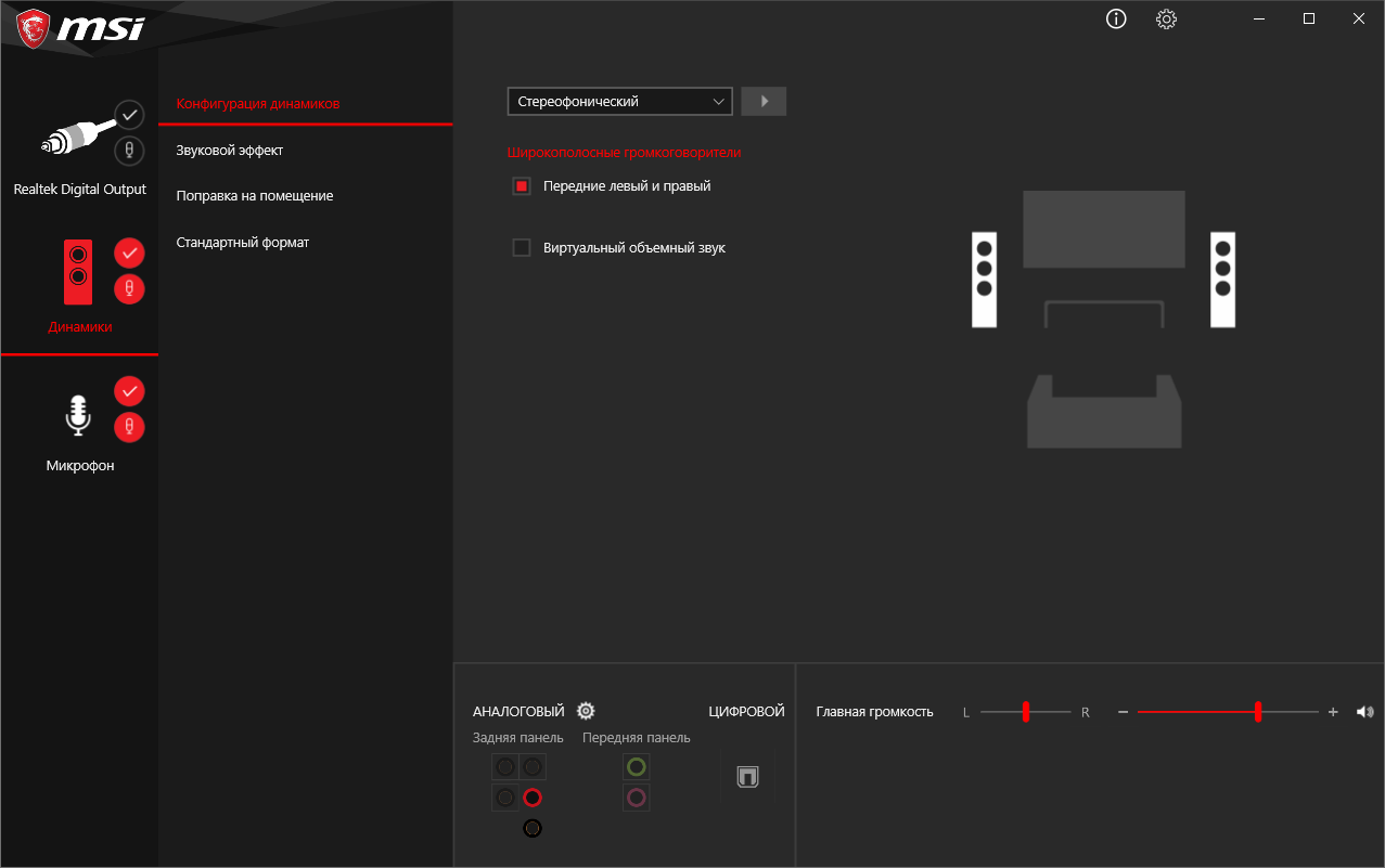

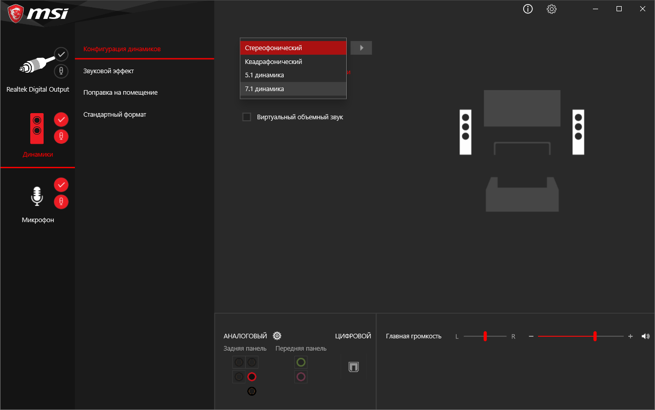

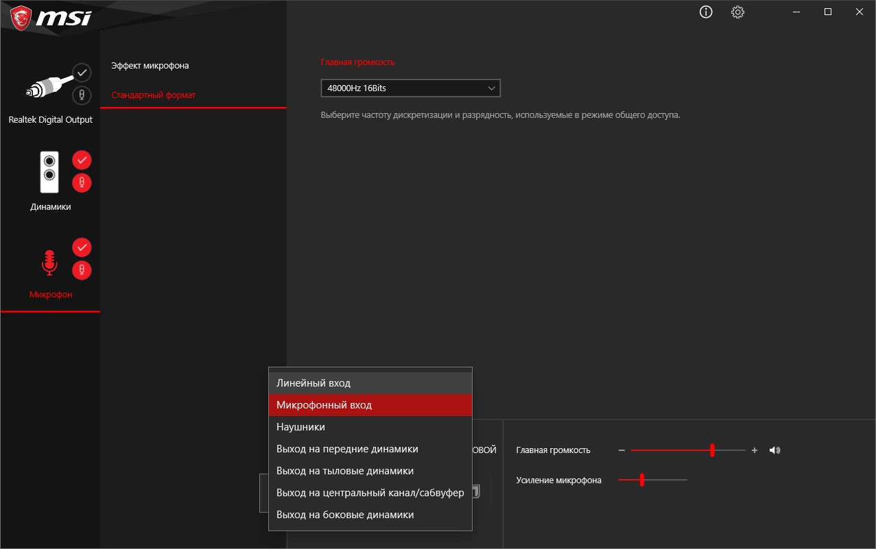

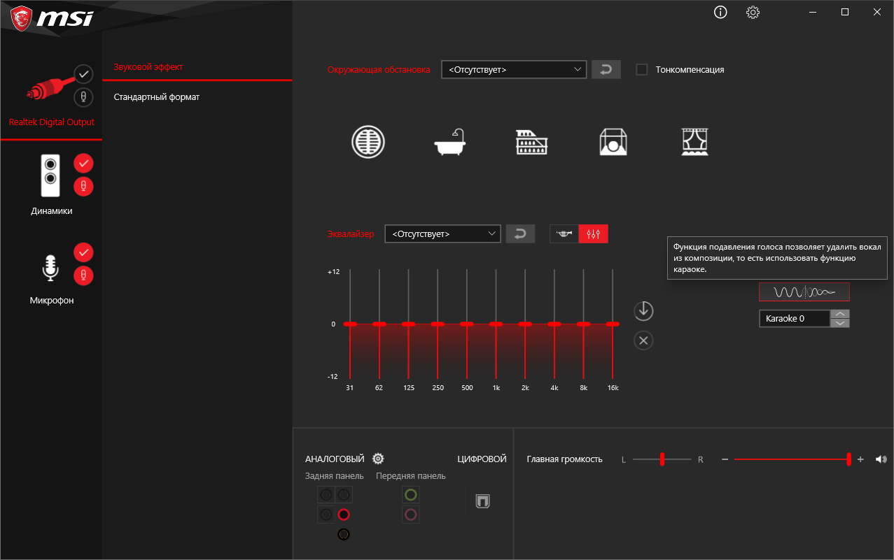

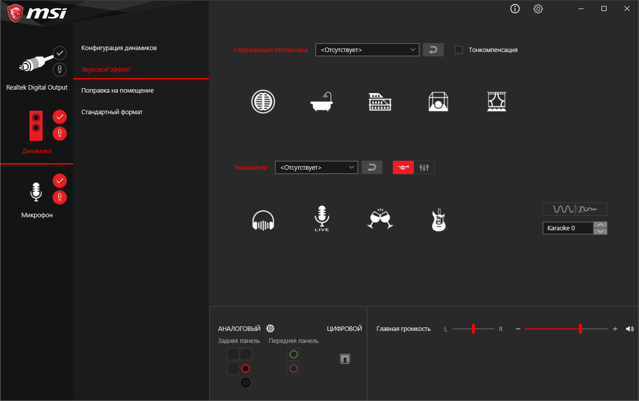

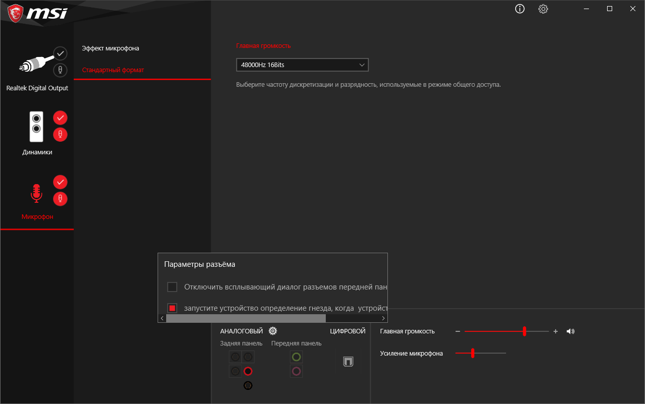

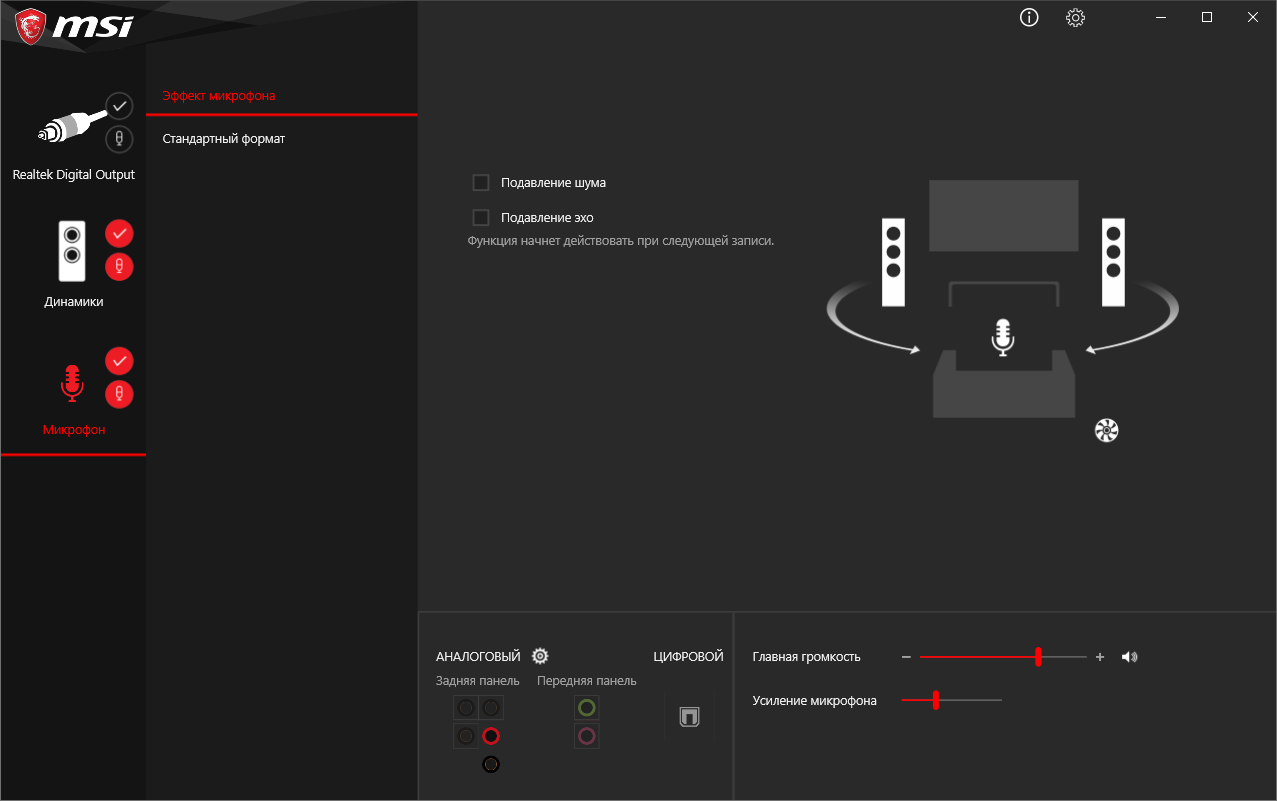

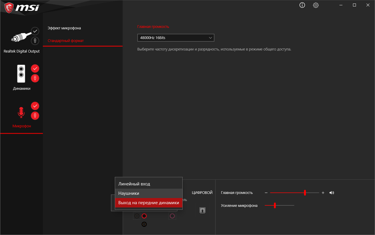

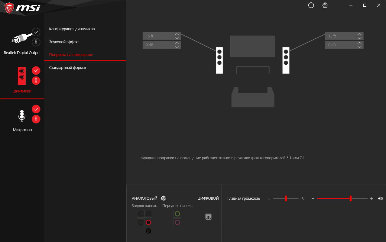

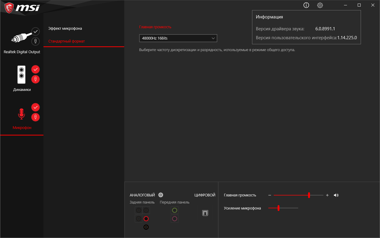

Ввиду отсутствия дополнительных утилит под улучшение звука, полагаться придётся на возможности оболочки от Realtek. Отметить можно выбор профиля подключаемого оборудования — разница между «Наушниками» и «Выходом на передние динамики» ощущается, главным образом, при активации объёмного звучания, в обычном режиме её нет. Отсутствуют и профили для предусиления выходного сигнала, свойственные более статусным изделиям. Впрочем, уровень громкости для оборудования с импедансом 48 Ом был более, чем достаточным.
Сложно сказать, какие именно изменения повлияли на характер выходного сигнала, он кардинально отличается от случая, описанного для MSI MAG B550 Tomahawk. Нет, и до ALC1220, или хотя бы до ALC1150 всё ещё далеко, но в целом ситуация тут намного лучше. Музыкой и другим контентом можно пытаться насладиться. Появилась, пусть и не самая выразительная, но всё же панорама, нет проблем с превалированием какого-либо диапазона частот. Середина очень уверенная и ясная, бас в области НЧ точно есть, местами его даже больше, чем нужно, явно видно, как его пытались усилить, больше всего расстраивает точность передачи в области ВЧ — там не хватает ревербераций, но вся общая картина теперь заметно интереснее (быть может, повлиял на ситуацию новый драйвер). В целом, звуковой тракт может считаться вполне подходящим для самых широких масс, без каких-то явных требований к подаче звукового материала.

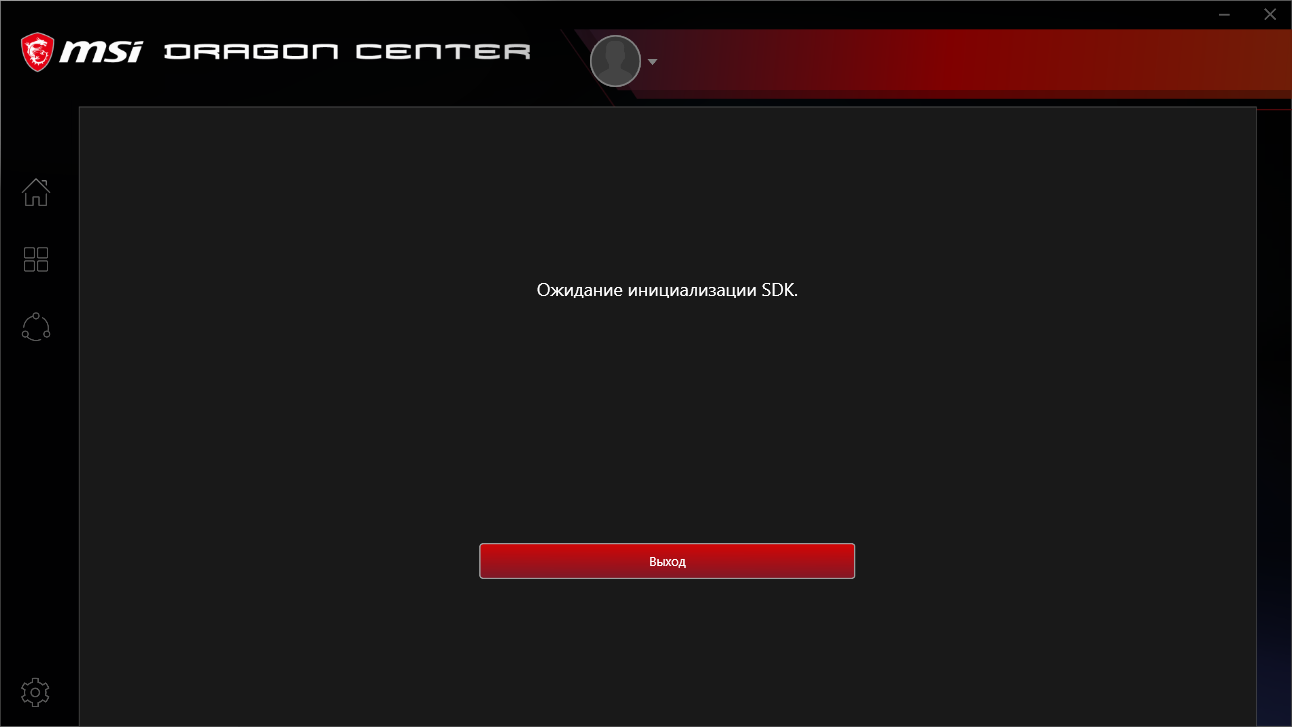

Установка Nahimic вручную сперва показалась беспроблемной, но по факту комплекс не функционировал, как и было предначертано.

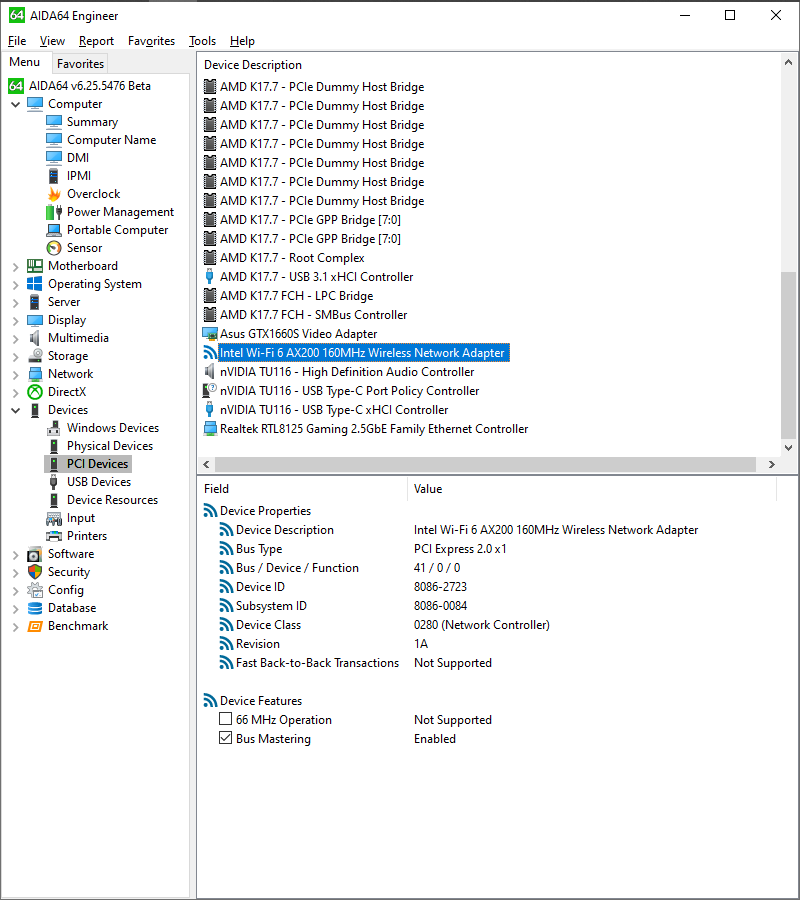

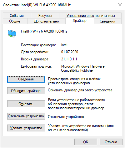

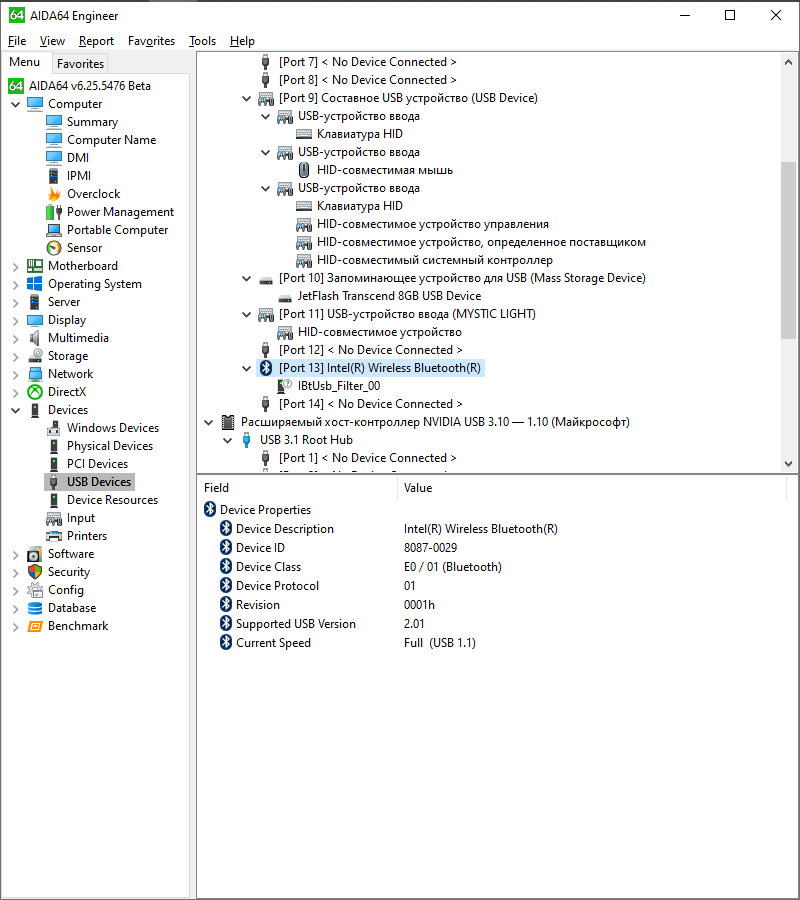

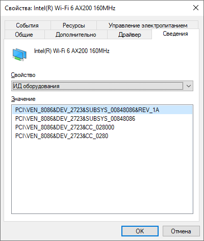

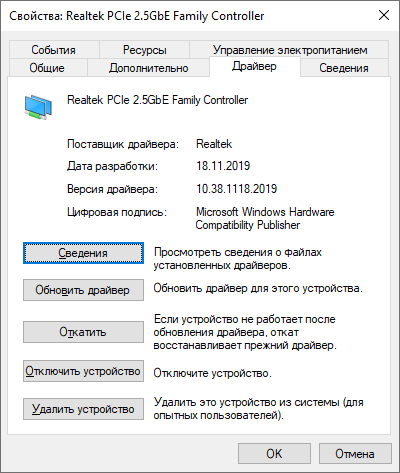

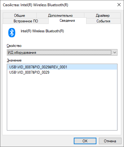

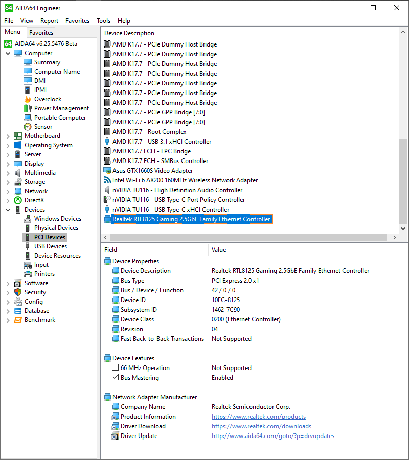

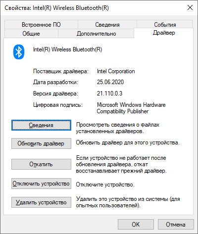

Больше деталей об используемых сетевых интерфейсах есть на скриншотах ниже.
