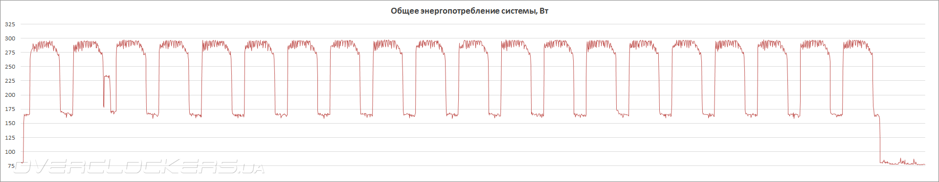

Устройство вполне способно справиться с разгоном без компромиссов в лице отключения энергосберегающих технологий. Наибольшая температура в зоне размещения силовых элементов была замечена на уровне 66 °C, а радиаторы прогрелись до 48 °C. Эффективность работы была высокой, это видно и по уровню потребления энергии стендом во время разгона. Очерчен он пределами 77–298 Вт, при этом достигается явное превосходство платы над многим числом более именитых конкурирующих продуктов.
