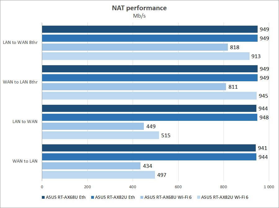

В первую очередь была измерена производительность службы NAT, которая широко используется провайдерами домашних сетей для подключения к Интернет.
ASUS RT-AX68U

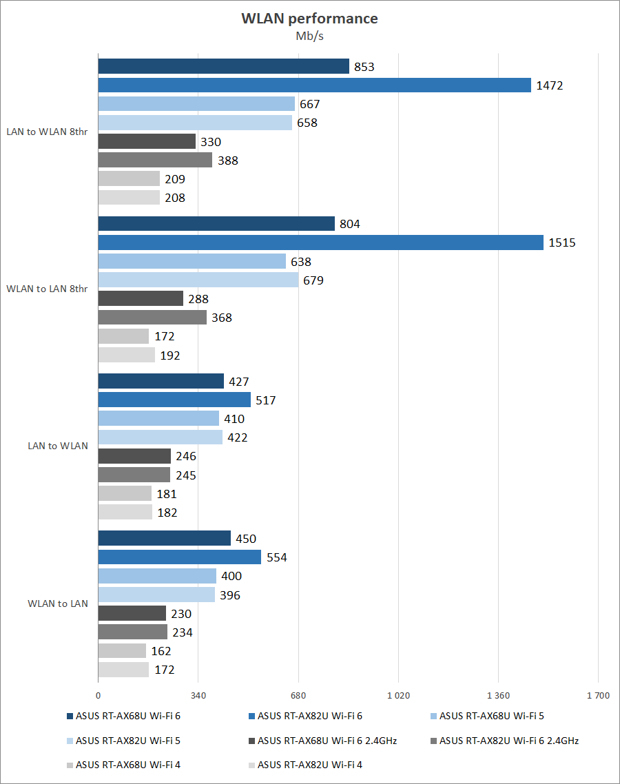

Как уже было отмечено ранее, быстродействия современных SoC хватает для этой задачи с большим запасом: для клиента LAN пропускная способность «уперлась» в возможности Gigabit Ethrenet, а для беспроводного подключения сдерживающим фактором явилась производительность Wi-Fi 6 и здесь быстрее оказался ASUS RT-AX82U из-за поддержки каналов шириной 160 МГц.
Что касается продуктивности WLAN, то на частоте 2,4 ГГц новичок оказался несколько медленнее своего собрата при использовании Wi-Fi 6, тогда как в режиме 802.11n результаты обоих участников практически идентичны.
ASUS RT-AX68U

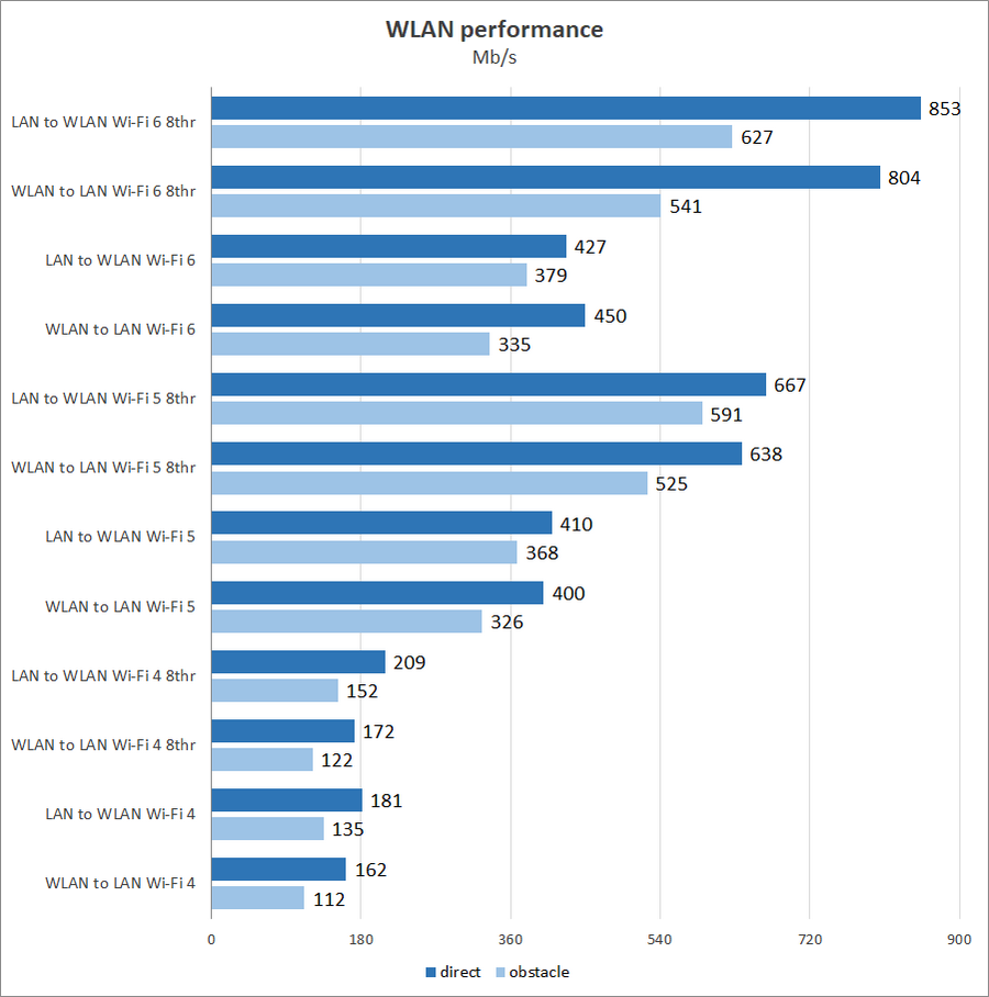

За счет поддержки каналов передачи шириной 160 МГц для Wi-Fi 6 в диапазоне 5 ГГц ASUS RT-AX82U показал преимущество, которое составило от 18% при однопоточной передаче до 50% при одновременном использовании восьми потоков данных. В то же время, при использовании стандарта 802.11ac наблюдался примерный паритет, что не может не радовать, так как парк устройств с поддержкой Wi-Fi 5 все еще достаточно велик.
Зато, ASUS RT-AX68U отлично проявил себя при работе в условиях препятствий. При увеличении расстояния между клиентом и точкой доступа до 10 метров и возникновении на пути распространения радиоволн железобетонных стен падение скорости составило от 10% до 30% в зависимости от режима.
ASUS RT-AX68U
Этот показатель — 22% в среднем — сравним с результатами одного из лучших беспроводных маршрутизаторов — ASUS RT-AX86U и заметно лучше, чем у RT-AX82U, для которого быстродействие уменьшилось почти на 30%.

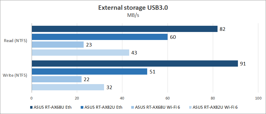

Что касается работы беспроводного маршрутизатора в качестве сетевого накопителя SMB при подключении внешнего SSD HyperX Savage Exo 480GB, отформатированного в файловую систему NTFS, то результаты получились неоднозначными.
ASUS RT-AX68U
С одной стороны, при передачи данных по локальной сети скорость достигла 80–90 МБ/с, что заметно выше, чем у ASUS RT-AX82U, тогда как для беспроводных клиентов Wi-Fi 6 показатели колебались в районе 22–23 МБ/с, а это крайне мало! Были испробованы все возможные варианты, но улучшить результаты не удалось, очевидно, виной тому «сырая» прошивка, так как однокристальная система явно «может больше».
