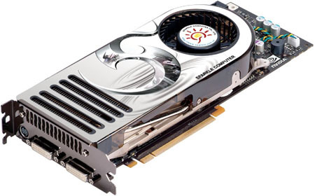

Первая партия чипов G80, выпущенная одной из тайванских фабрик, имеет референсную частоту процессора и потому видеоадаптеры разных производителей мало, чем отличаются друг от друга, но Sparkle, любезно предоставивший для обзора Reg Hardware, отличился аккуратненькой наклейкой своей торговой марки на кулере.
В дополнение к самой карте были в комплекте: Call of Duty II, Cyberlink PowerDVD 6 (2ch версия), s-video кабель, два переходника DVI-to-VGA, два SLI-кабеля и две штуки шестиконтактных кабелей питания… только вы все равно не обратите на это внимание, потому что будете просто очарованы этим устройством (как сказал автор данного обзора – прим.ред.).
А это устройство - двухслотовая видеокарта длиной 26,5 сантиметра. Для сравнения, видеокарта от ATI - Radeon X1950 XTX имеет в длину всего лишь 22,8 см.

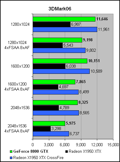

Итак, запустив 3DMark06 с настройками по умолчанию, было получено 11606 "попугаев", которые превратились в 9080 после включения 4x антиальясинга (АА) и 16х анизотропной фильтрации (AF). Разгон Core 2 Extreme до 2,92 ГГц ничего не изменил в результатах 3DMark06, а повышение частоты GPU и памяти до 626/1900 МГц привели к едва заметному изменению, что стало некоторым сюрпризом.
Видеокарты Sapphire Radeon 1950 XTX, работающие в режиме CrossFire (частота CPU была 2,92 ГГц) при частоте в 648/2000 МГц показал результат в 11954 единицы, что практически идентично результату G80.

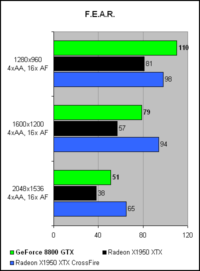

И немного от нас. В данном обзоре, график с результатами в игре F.E.A.R. остался непонятен – к чему он? :)
