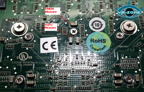

Измерение напряжения памяти и процессора – штатные значения равны 1,86 и 1,29 вольт соответственно. Мерить тут:

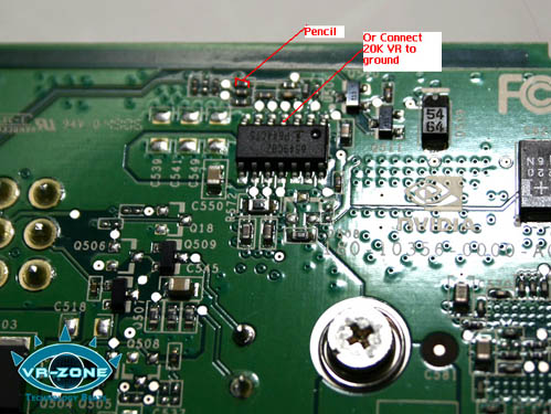

Повышение напряжения питания памяти возможно либо карандашом либо переменным резистором в 20 кОм, как указано на следующем фото (вторая ножка резистора припаивается на «землю»). Резистор установить на максимальное сопротивление и плавным понижением последнего увеличить напряжение. Оригинальный резистор имеет сопротивление в 538 Ом, понижение сопротивления на 10 Ом поднимает напряжение на 0,05 вольт.

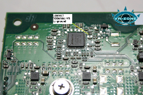

В отличие от вольтмода памяти, малое сопротивление в цепи питания процессора не позволяет применить карандаш. Необходимо использовать переменный резистор на 500 Ом. Остальные действия такие же – резистор на максимум, затем плавное понижение. Не забудьте припаять вторую ногу к «земле».
