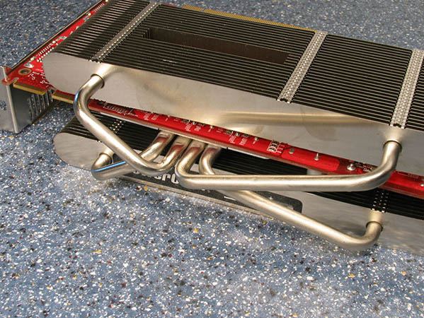

Адаптер состоит из двух массивных радиаторов, каждый из которых соединен с медным блоком теплообменника двумя тепловыми трубками.

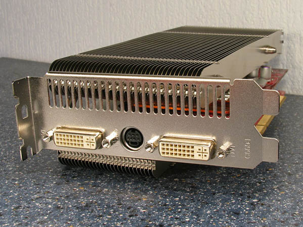

Один из этих радиаторов расположен с обратной стороны адаптера - фактически, адаптер имеет трехлотовую конструкцию.

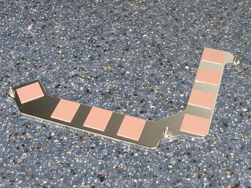

Охлаждение памяти, как видно на фото, возложено на обычные металлические пластины, что существенно ограничивает разгонный потенциал модулей GDDR4 от Samsung (0,8 нс).
