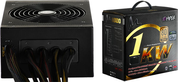

Известный производитель компьютерных комплектующих High Performance Group представил первый продукт из серии блоков питания Hiper M series. Новинка с запоминающимся названием Hiper M1000 рассчитана на максимальную нагрузку порядка 1 киловатт (пиковая мощность – 1100 W). Рекомендованная стоимость БП без учета налогов равна $189.
Hiper M1000
Hiper M1000 соответствует требованиям современных стандартов ATX12V v2.2, EPS12V v2.91 и RoHS. Как и многие другие блоки питания премиум-класса, M1000 обладает бронзовым сертификатом 80 PLUS, присуждаемым изделиям с коэффициентом полезного действия cвыше 85%. Особо следует выделить официальную поддержку конфигураций SLI из видеокарт NVIDIA количеством от двух до четырех штук.
Суммарная мощность Hiper M1000 по линии +12V может достигать 900 W. Ограничение по силе тока составляет всего 75 ампер, номинально же четыре виртуальные линии +12V способны выдавать до 105 A постоянного тока:
  • +12V V1 – до 22 A;
  • +12V V2 – до 22 A;
  • +12V V3 – до 32 A;
  • +12V V4 – до 29 A.
Защита от перенапряжения активируется при 4,3 V на линии +3,3V, 6,5 V на линии +5V и 15,5 V на линии +12V.
Габариты БП (180 х 150 х 86 мм) несколько больше, чем у маломощных аналогов, не говоря уже о весе – 2,5 кг. В качестве главного элемента системы охлаждения выступает 135-мм вентилятор, основанный на двух подшипниках качения. Частота вращения крыльчатки в пределах 1000...2000 об/мин свидетельствует о достаточно шумной работе в режиме максимальной нагрузки.
