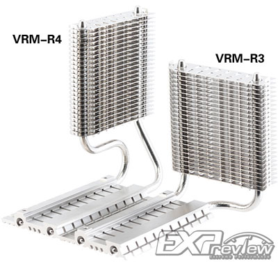

В начале месяца мы сообщали о выпуске известной тайваньской компанией Thermalright пассивных охладителей для транзисторов подсистемы питания видеокарт Radeon HD 5870 и HD 5850. Продукты с достаточно прямолинейными наименованиями Thermalright VRM-R3 и VRM-R4, напомним, предназначены для тех пользователей, которые не желают довольствоваться уровнем производительности стоковой турбины, предпочитая потратить определенную сумму на тихую и эффективную СО.

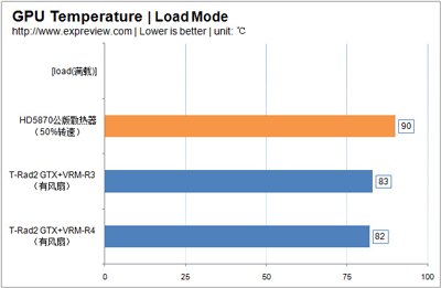

Если предыдущее утверждение видится нашим читателям спорным, то предлагаем обратить внимание на практический опыт лаборатории веб-ресурса Expreview. Накануне азиатские специалисты испытали в деле вышеупомянутую связку охладителей от Thermalright, сравнив полученные результаты с показателями стоковой турбины Radeon HD 5870, которая функционировала на 50% скорости. Обдув T-Rad2 и, частично, VRM-R3/R4 осуществлялся с помощью пары 92-миллиметровых вентиляторов Superred CHB9212BB-A; комнатная температура не превышала 23 градусов Цельсия.
Подчеркнем, что и Thermalright VRM-R3, и VRM-R4 поддерживаются видеоадаптерами Radeon HD 5850/70, демонстрируя при этом схожую эффективность. Ключевыми критериями при покупке одного из них должны быть: а) совместимость с определенной моделью корпуса; б) месторасположение корпусного вентилятора (-ов).

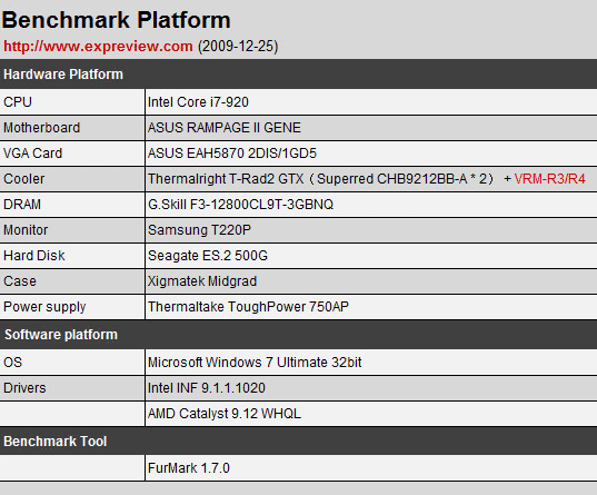

Итак, перейдем к результатам тестов, на мгновение остановив свой взгляд на конфигурации стенда.

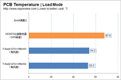

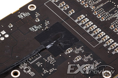

Температурные показатели считывались с термодатчика, закрепленного с тыльной стороны печатной платы.

Итоговые цифры однозначно говорят в пользу тандема Thermalright T-Rad2 и VRM-R3/R4. Чистый «выигрыш» составляет 13,6-14,6 градусов на модуле VRM и 7-8 градусов на видеопроцессоре. Если сравнивать показатели радиаторов версий R3 и R4, то в данном тестировании большую эффективность демонстрирует последний.
