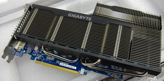

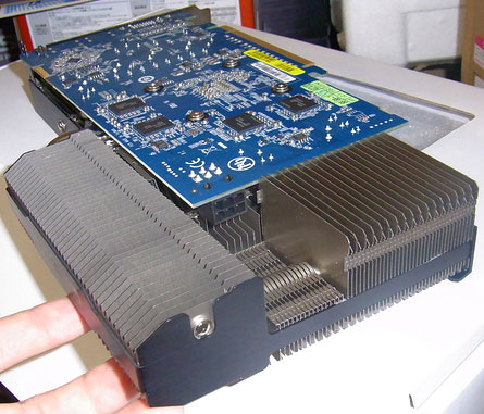

Модификация Gigabyte HD 6770 с крупным радиатором сложной конструкции оснащается 1 ГБ видеопамяти типа GDDR5 и работает на частотах 850/4800 МГц для ядра и памяти соответственно. В этом плане карта отвечает рекомендациям AMD. Количество потоковых процессоров (800 ед.) и ширина шины памяти (128-бит) также изменений не претерпели.

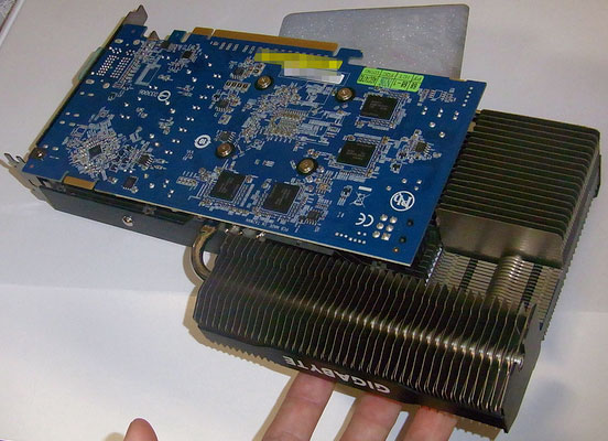

Кулер состоит из 3-4 тепловых трубок и трехсекционного радиатора, спроектированного таким образом, чтобы адаптер охлаждался за счет циркулирующего воздуха в корпусе ПК. Слабый поток воздуха может привести к перегреву устройства.
Нас, оверклокеров, GV-R677SL-1GD интересует, прежде всего, как видеокарта с солидной СО, которую легко усилить одним, двумя или даже тремя тихоходными вентиляторами. Разница в температурных показателях, как правило, достигает десятков градусов даже при установке одного «карлсона».
Разъем дополнительного питания всего один – 6-контактный PCI-E Power.

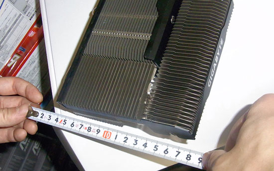

Карта, судя по одной из фотографий, имеет ширину около 18 см! На сайте разработчика приводятся точные размеры – 42 мм (В) x 278 мм (Д) x 172 мм (Ш).

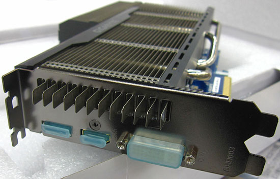

На задней панели плотной группой расположились видеовыходы HDMI, DisplayPort и DVI-I:
