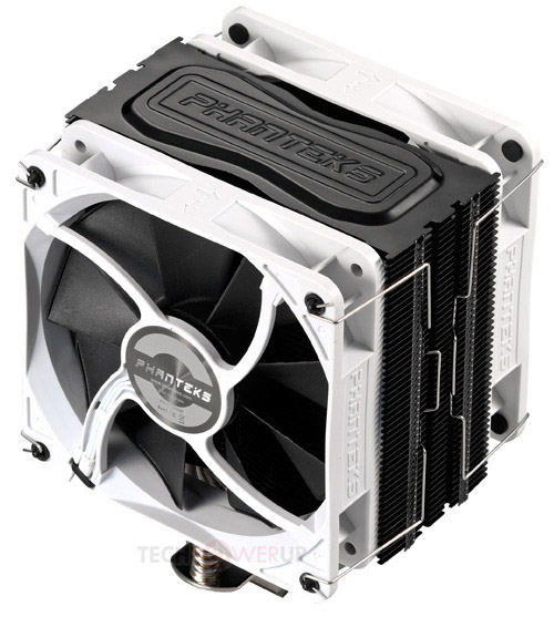

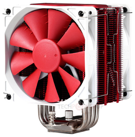

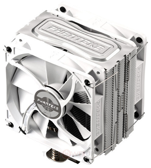

Система включает классический радиатор башенного типа с четырьмя 6-миллиметровыми тепловыми трубками, расположенными в две линии параллельно потоку воздуха. При производстве радиатора применена фирменная технология Physical Antioxidant Thermal Shield (P.A.T.S) — нанесение на поверхность пластин специального покрытия, улучшающего теплоотдачу и препятствующего поглощению тепла от других источников в системном блоке, а также Cold Plasma Spraying Coating (C.P.S.C) — особая методика пропайки радиатора, улучшающая его эффективность.
В комплект поставки входят два вентилятора Phanteks PH-F120HP PWM в цветовом исполнении, соответствующем окраске радиатора. В конструкции вентиляторов применен фирменный подшипник UFB (Updraft Floating Balance) Bearing, наработка на отказ которого составляет 150 тыс. часов. Скорость вращения крыльчатки регулируется в пределах 600–1800 об/мин, воздушный поток при этом находится в диапазоне 23–68,5 фут³/мин, а статическое давление – 0,39–2,07 мм вод. ст.
Размеры кулера в сборе составляют 126x157x169 мм, без вентиляторов – 126x107x160 мм. Вес – соответственно 880 и 606 г. Phanteks PH-TC12DX совместим со всеми актуальными платформами AMD и Intel. Рекомендованная стоимость обычной версии кулера – $55, в одном из трех опциональных цветов – $60.
