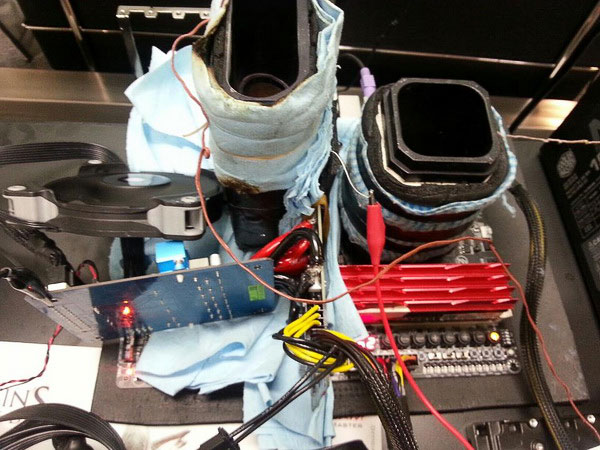

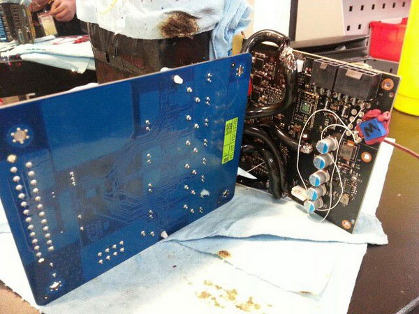

Оверклокеры, заглянувшие накануне в лабораторию Gigabyte, использовали не простую плату-донор для электропитания видеокарты GeForce GTX Titan, а прототип серийного устройства G-Power. Подобно EVGA EPower новинка имеет несколько фаз питания, состоящих из высококачественных электрических компонентов, и требует подключения кабелей ATX-совместимого блока питания.

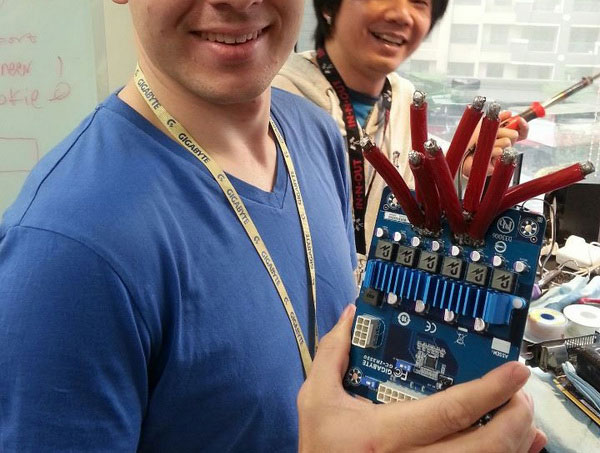

На данный момент известно, что Gigabyte G-Power можно соединять методом пайки с силовой подсистемой видеокарт GeForce GTX Titan эталонного дизайна, о поддержке других VGA-ускорителей сведений пока нет. На плате распаяны семь (6+1) фаз питания, в том числе дроссели, рассчитанные на силу тока до 60 А, высокоинтегрированные элементы DrMOS PowIRstage IR3550 и ШИМ-контроллер IR3563A. Аналогичные компоненты входят в состав материнских плат Gigabyte Ultra Durable 5.
Питание к G-Power подается через силовые разъемы ATX и EPS12V, таким образом, для каждой питающей платы Gigabyte необходим индивидуальный БП. Микросхемы DrMOS охлаждаются небольшим радиатором. На PCB также находятся два DIP-переключателя — видимо, для регулировки подачи напряжения.
