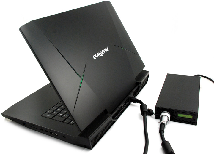

Как можно догадаться из названия, оно представляет собой блок питания для компьютерной техники мощностью 780 Вт, причем, по заявлению производителя, «самый мощный в мире». Данный адаптер предназначен в первую очередь для игровых лэптопов компании, например, Sky X9E2 (стоимость от $2500) или Sky X7E2 (стоимость от $2100), которые используют два источника питания по 330 Вт. Кроме этого, его можно подключать к другим ноутбукам, промышленным компьютерам, встроенным решениям и так далее.

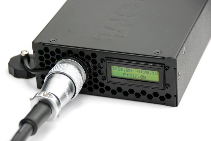

Для охлаждения Eurocom 780W AC/DC Adapter используется два вентилятора диаметром 35 мм, а для контроля текущих параметров на корпусе расположен монохромный дисплей.
