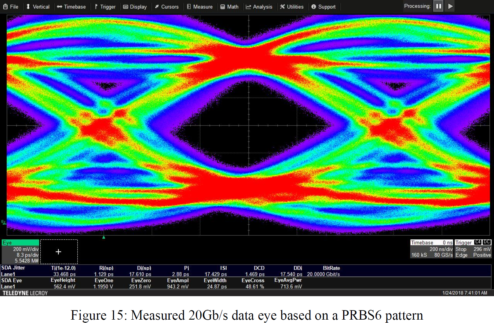

В своём материале специалисты Micron рассказывают о главных особенностях памяти GDDR6, направленных на увеличение пропускной способности,  а также эволюционных отличиях от стандартов GDDR5 и GDDR5X. Однако наибольший интерес вызывает исследование скоростного потенциала нового вида памяти.
Оказалось, что чипы GDDR6 производства Micron, рассчитанные на скорость передачи информации в 16,5 Гбит/с на контакт, при небольшом увеличении напряжения в цепях ввода/вывода способны работать на скорости до 20 Гбит/с. Для сравнения, привычные микросхемы GDDR5 и GDDR5X обеспечивают скорость передачи данных около 8 и 10 Гбит/с соответственно.

На практике столь высокая пропускная способность разогнанных чипов GDDR6 поможет им составить конкуренцию многослойной памяти HBM2. К примеру, графический адаптер с 256-битной шиной, оборудованный подобными микросхемами, будет обладать пропускной способностью памяти (ПСП) в 640 Гбайт/с, что соответствует показателям ускорителя Nvidia Titan V (653 Гбайт/с) с памятью HBM2. При увеличении шины памяти до 384 разрядов ПСП составит около 960 Гбайт/с, больше чем у Tesla V100 — самого мощного одночипового ускорителя на сегодняшний день.
