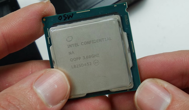

С целью выяснить, насколько эффективным оказался припой, который Intel применила в новых процессорах, Der8auer решил «скальпировать» имеющийся на руках Core i9-9900K. Любопытно, что для данной процедуры ему даже не пришлось разогревать CPU до температуры плавления индия (основного компонента припоя), обойдясь лишь инструментом Delid Die Mate 2.
Der8auer Intel Core i9-9900K

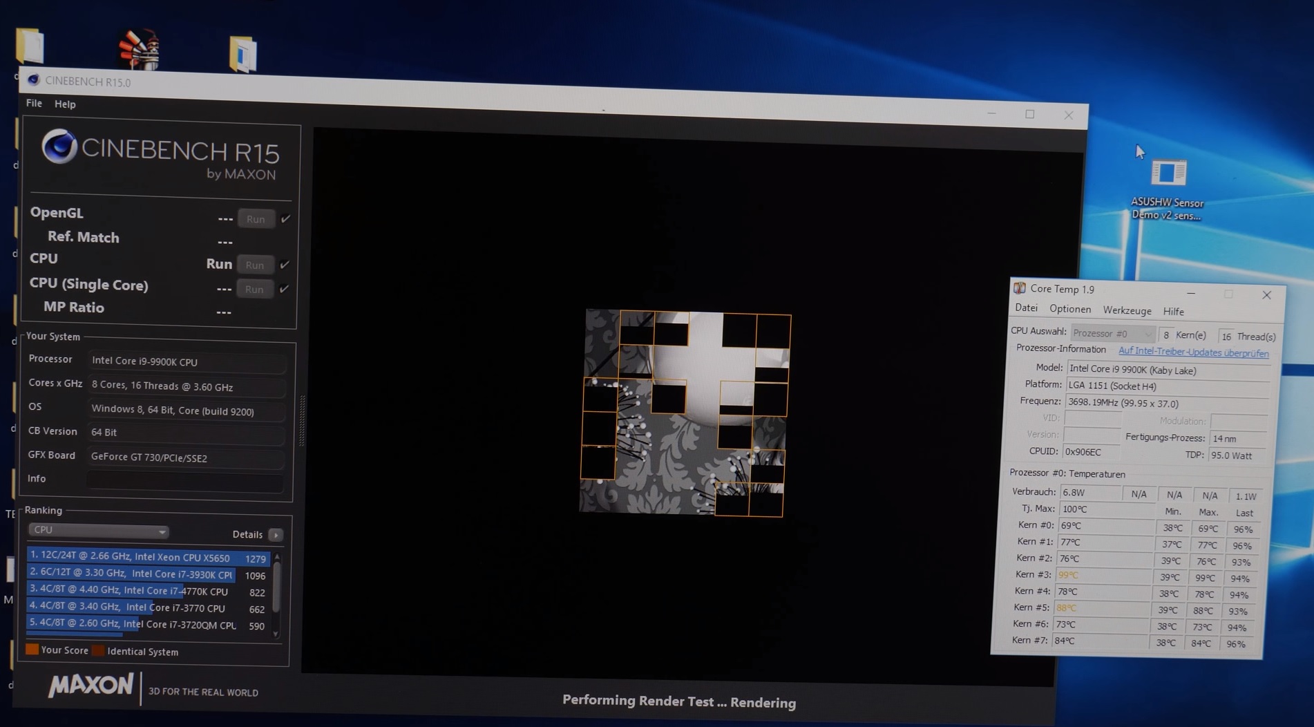

Под крышкой Core i9-9900K, как и обещала Intel, был обнаружен Solder Thermal Interface Material (STIM). Сразу после этого Роман попытался припаять на место теплораспределительную крышку, уменьшив при этом толщину STIM. Данный эксперимент, к сожалению, не увенчался успехом и сразу же после запуска Cinebench R15 температура одного из ядер скакнула к отметке в 100°C.

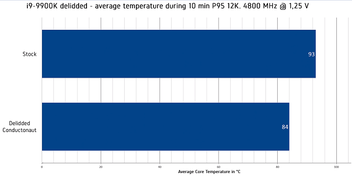

Следующим этапом стала замена штатного термоинтерфейса на жидкий металл Thermal Grizzly Conductonaut. Благодаря этому средняя температура ядер Intel Core i9-9900K, разогнанного до 4,8 ГГц при напряжении 1,25 В, в стресс-тесте Prime95 упала на 8-9°C.

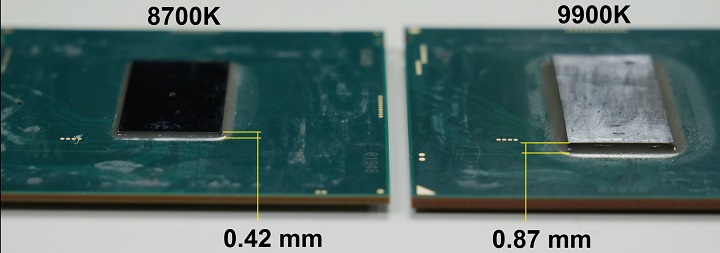

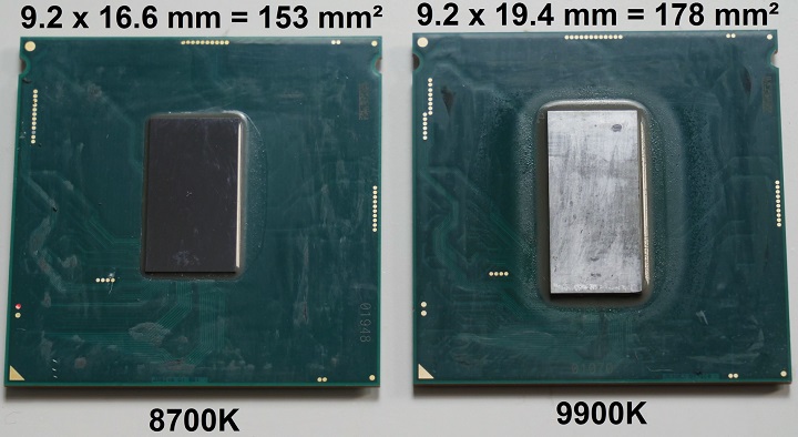

Дальнейшие эксперименты проводились с розничным экземпляром Core i5-9600K. После «снятия скальпа» Der8auer заметил несколько интересных особенностей нового поколения настольных процессоров Intel. Во-первых, вся троица оверклокерских Coffee Lake-S Refresh использует идентичный восьмиядерный чип, а во-вторых, заметно выросла толщина как текстолита, что должно обезопасить от возможного прогиба, так и самого кремниевого кристалла.
Если у Intel Core i7-8700K толщина кристалла составляла 0,42 мм, то у новых процессоров она равна 0,87 мм. Имея за плечами опыт шлифовки кремниевых чипов Роман решил определить, насколько можно улучшить температурный режим Core i9-9600K, убрав «лишний» кремний.

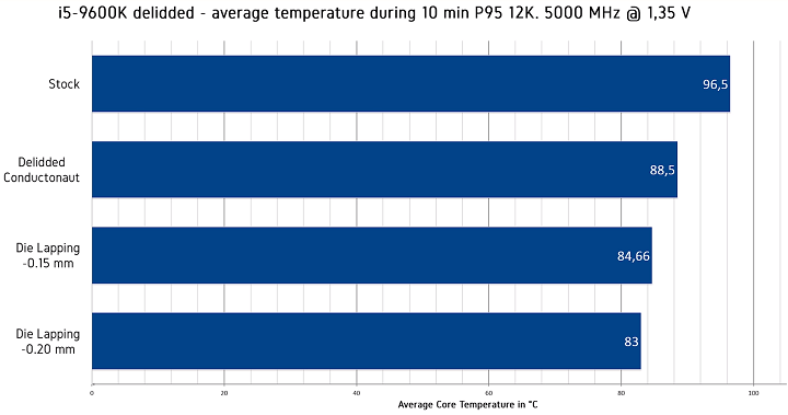

На графике ниже приведены показатели температуры со штатным термоинтерфейсом, жидким металлом, а также со сточенным на 0,15 и 0,2 мм полупроводниковым кристаллом. Подчеркнём, что в последнем случае его толщина всё ещё на 0,25 мм больше, чем у решений прошлого поколения.
Der8auer Intel Core i5-9600K
Таким образом, «горячий нрав» процессоров Coffee Lake-S Refresh объясняется не только выросшим числом ядер, но и увеличенной толщиной кремниевого кристалла, не обладающего высокой теплопроводностью. Что именно подтолкнуло Intel расщедриться на кремний, увеличив толщину чипов более чем в два раза, пока точно неизвестно.
