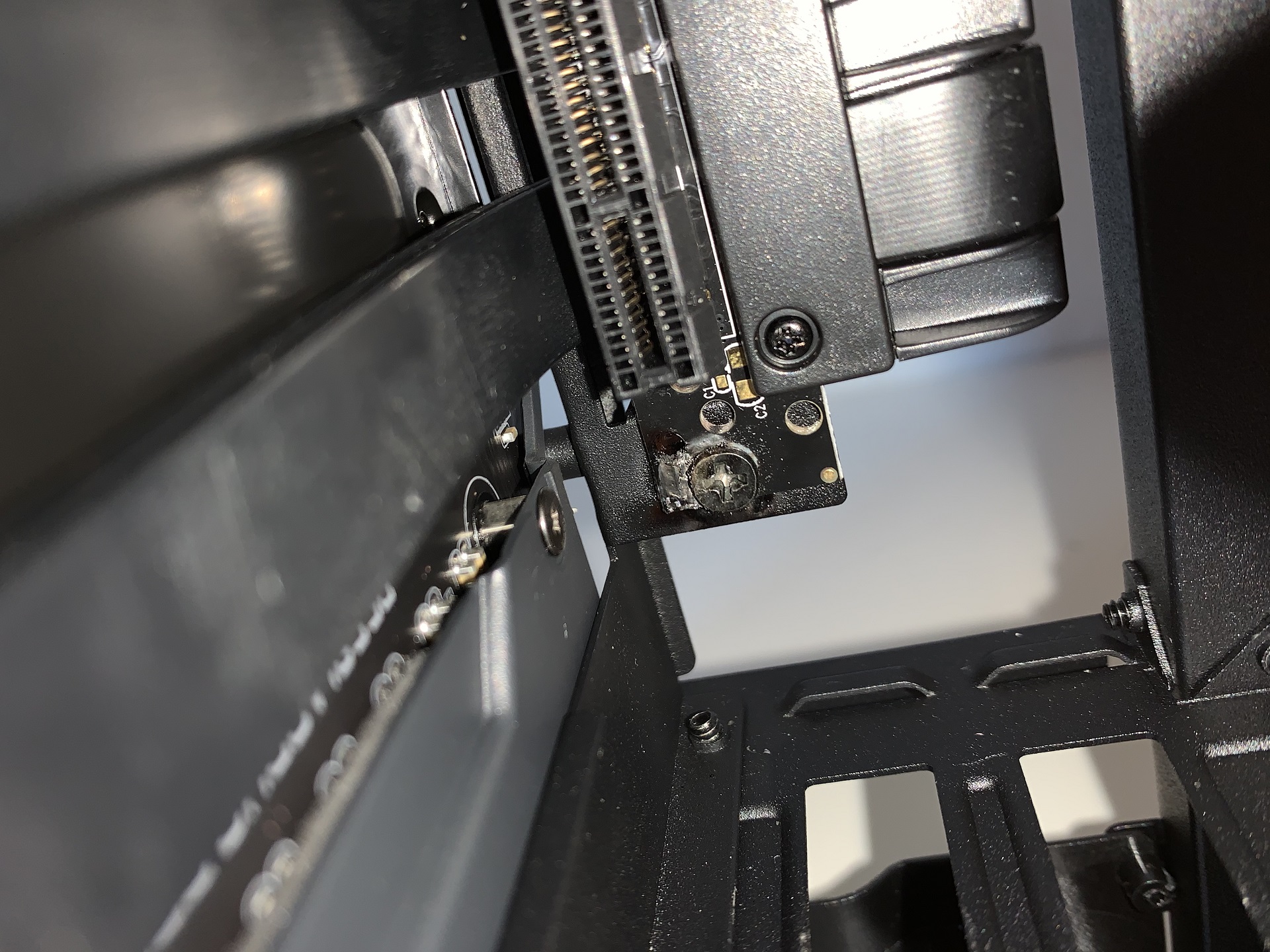

На днях NZXT начала отзывать имеющиеся в продаже экземпляры H1 из-за риска возгорания системы. Выяснилось, что один из болтов, которыми прикручен райзер PCI Express, может вызвать короткое замыкание на плате с разъёмом PCI-E x16. Зачастую при этом сработает защита блока питания, но в редких случаях владельцы NZXT H1 могут столкнуться с небольшим пожаром внутри системного блока.
NZXT H1
«Мы определили, что два винта, которыми блок райзера PCIe крепится к шасси, могут вызвать короткое замыкание на печатной плате (PCB). Готовятся ремонтные комплекты, в которые входят два новых винта, решающих проблему, и инструкции по их замене в домашних условиях», — говорится в официальном заявлении NZXT.
NZXT H1
Решение проблемы сводится к замене двух болтов, которыми крепится райзер. Начиная со следующей недели NZXT начнёт распространять инструкции и ремонтные наборы, позволяющие устранить дефект в домашних условиях. Владельцам H1 рекомендуется связаться со службой поддержки компании.
