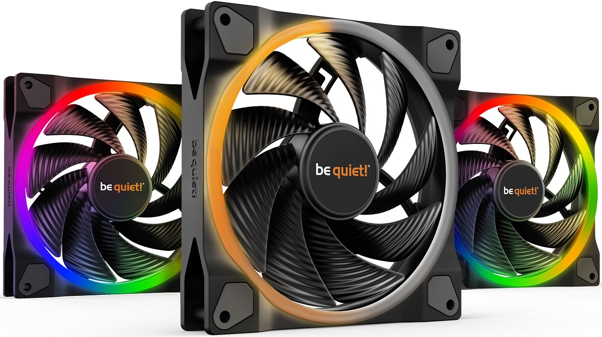

Ассортимент вентиляторов be quiet! пополнился линейкой Light Wings, куда вошли модели со 120-мм и 140-мм крыльчаткой. В основе новинок лежит подшипник Rifle Bearing (скольжения с винтовой нарезкой) с заявленным сроком службы 60 тысяч часов, а их главной особенностью стало наличие адресуемой RGB-подсветки.

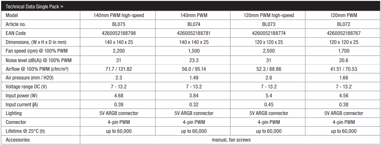

Вентиляторы be quiet! Light Wings доступны в версиях PWM и PWM high-speed, отличающихся максимальной скоростью вращения. Для 120-мм решений она соответственно равна 1700 и 2500 об/мин, 140-мм «вертушки» разгоняются до 1500 и 2200 об/мин. Во всех случаях поддерживается ШИМ-управление скоростью. Детальные характеристики новинок приведены в таблице.

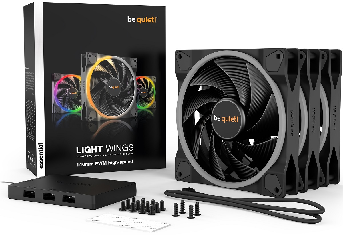

Светодиодная подсветка представлена кольцом из 20 индивидуально адресуемых LED с диффузором. Управлять цветом можно силами материнской платы или контроллера, при этом в комплекты из трёх вентиляторов be quiet! включила ARGB-концентратор. Он позволяет синхронизировать до шести компонентов с адресуемой подсветкой.
