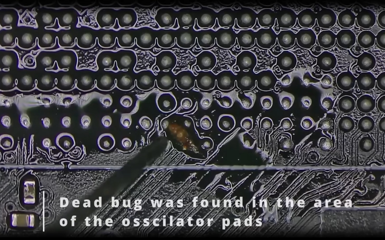

Мастер обнаружил насекомое под GPU при ремонте GeForce RTX 4090
NorthWestRepair начал поэтапный осмотр. Было снято охлаждение, выполнена проверка на наличие коротких замыканий и соответствие рабочих напряжений норме. Плата изучена под микроскопом на наличие повреждений и трещин. В итоге оказалось, что это абсолютно исправная и рабочая плата. Поэтому мастер решил снять процессор AD102. Во время демонтажа чипа под ним был обнаружен небольшой труп насекомого. Он замыкал некоторые контакты BGA, что и приводило к проблеме с запуском видеокарты.
После чистки и установки процессора обратно, удалось полностью вернуть GeForce RTX 4090 в рабочее состояние.
