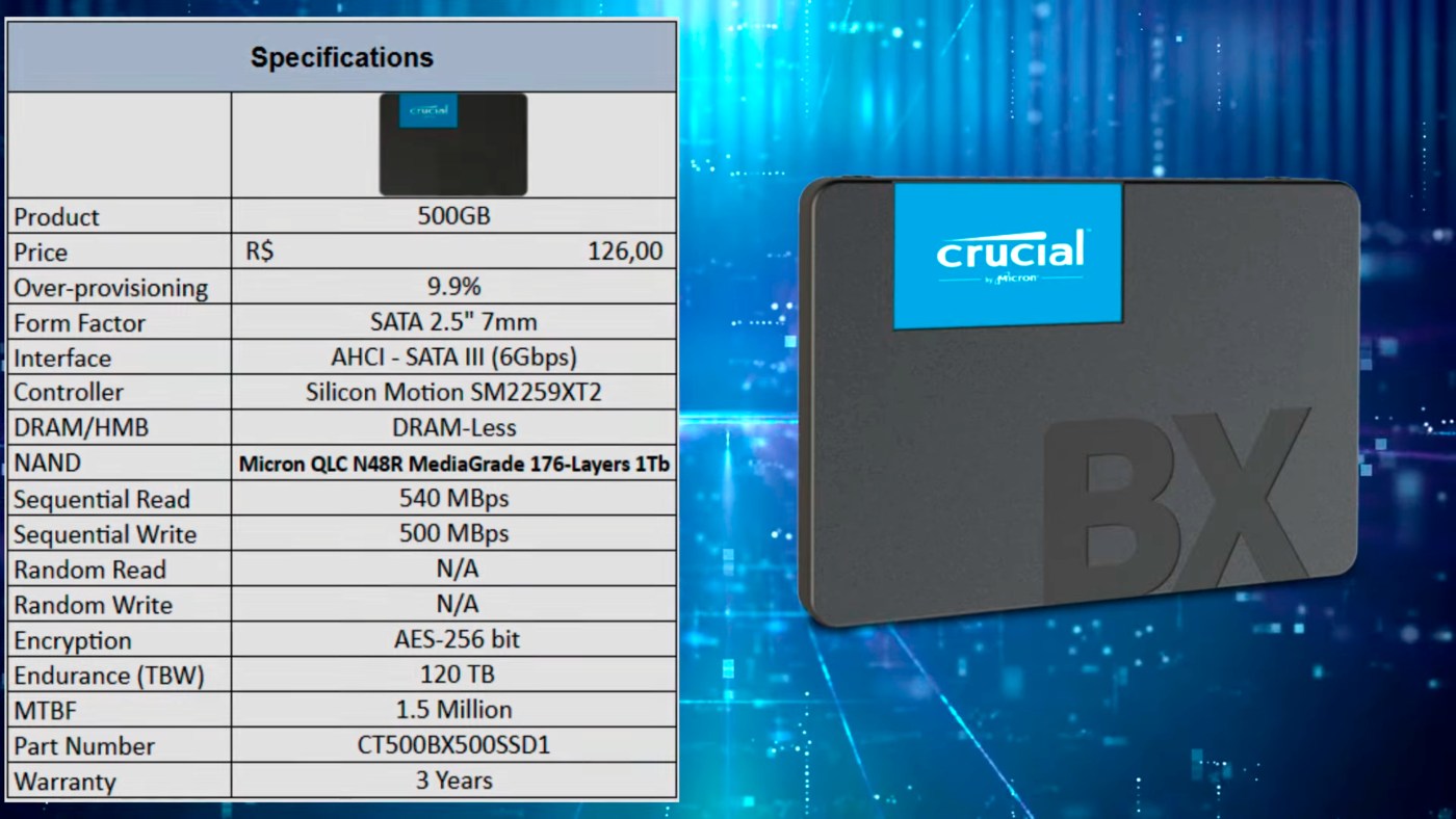

В качестве подопытного был выбран накопитель Crucial BX500 с интерфейсом SATA III. Это устройство на базе контроллера Silicon Motion SM2259XT2 с 32-разрядным процессором ARC тактовой частотой 550 МГц и двумя каналами, работающими со скоростью 800 МТ/с (400 МГц) без кэша DRAM. В конкретном SSD используются четыре кристалла NAND от Micron серии NY240, по два на канал. Эти модули памяти NAND были разработаны для работы со скоростью 1600 МТ/с (800 МГц), но в реальности они ограничены значением в 525 МТ/с. Для работы с контроллером использовалось программное обеспечение MPtools. Габриэль модифицировал прошивку так, чтобы заставить контроллер работать с модулями памяти в режиме SLC. После чего обновил прошивку на SSD.

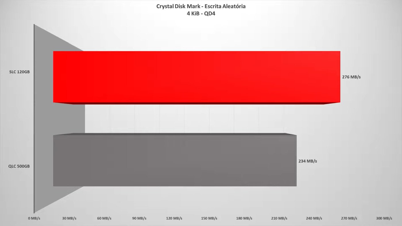

В результате таких действий энтузиаст серьезно увеличил срок службы. Чипы памяти в Crucial BX500 рассчитаны на 1500 циклов P/E в режиме FortisFlash и 900 циклов P/E в Mediagrade. Преобразование этого диска в pSLC увеличило эти параметры до 100 000 и 60 000 циклов. Ресурс накопителя достиг 4000 TBW. И скорость работы накопителя после модификации оказалась выше.

Однако все это связано с уменьшением доступного пространства, и на выходе из накопителя 512 ГБ получился накопитель объемом менее 120 ГБ.
