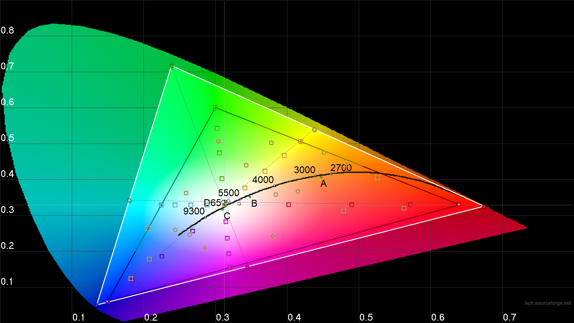

Производитель заявляет, что дисплей ноутбука точно откалиброван на фабрике. Все измерения производились в режиме SDR и на фабричном ICC профиле, установленном из «коробки». По нашему измерению экран обеспечивает объем цветового пространства sRGB на уровне 170,4%, Adobe RGB 117,4% и DCI P3 в 120,7%. Этого предостаточно для работы с дизайном, цветом и графикой в целом.

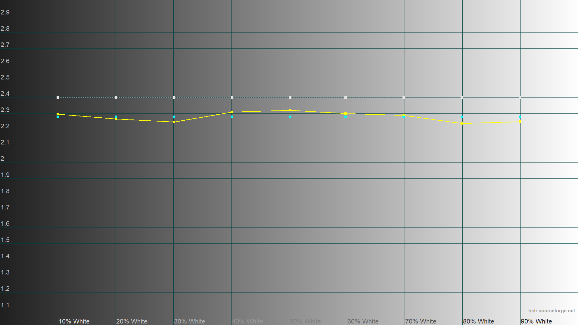

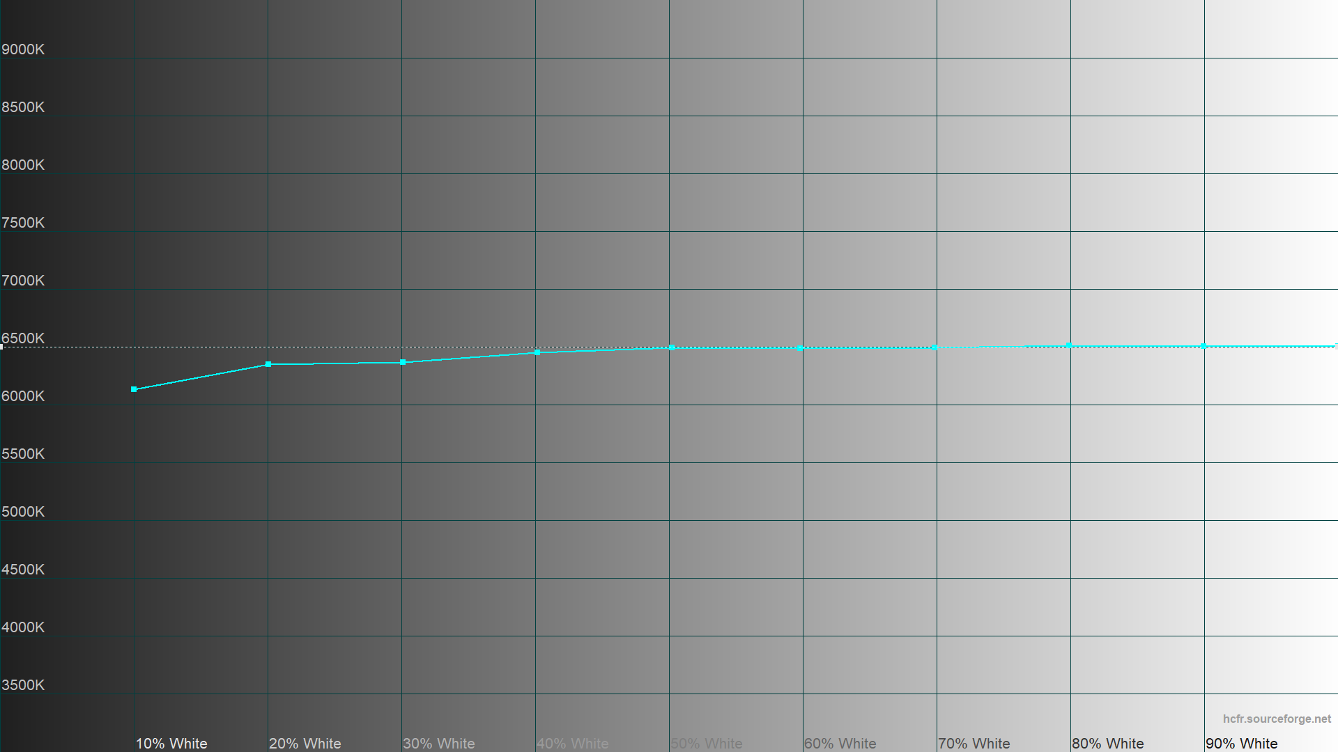

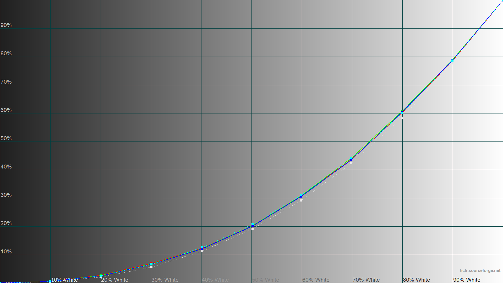

Цветовая температура идеально держится на 6500К уже начиная с 50% яркости и выше. При более низких показателях она постепенно снижается до 6200К. Отклонение гамма-кривых незначительно, чуть выше референтных значений. Зато все цвета отлично синхронизированы между собой.
Экран обеспечивает достаточно точную цветопередачу со средним отклонением DeltaE значительно меньше 1 единицы почти по всем цветам. Несоответствие только в точке белого.

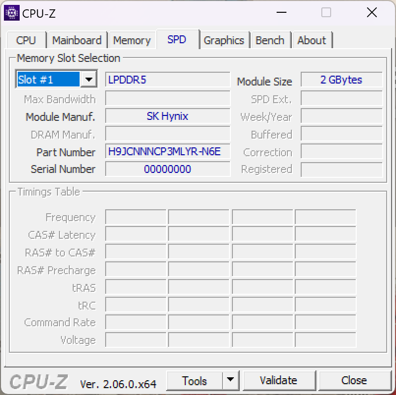

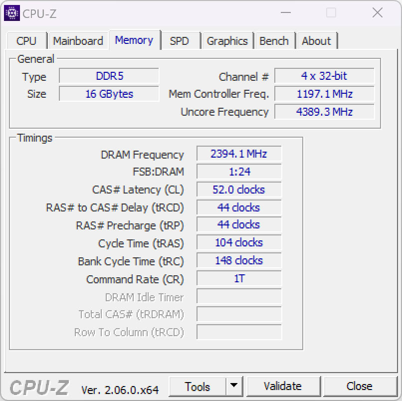

Встроенная память на 16 ГБ работает в «четырехканальном» режиме на частоте 4800 МГц с задержками 52-44-44-104-1Т. Частоты памяти и задержки могут автоматически изменяться в зависимости от нагрузки. В CPU-Z можно увидеть OEM производителя и маркировку.

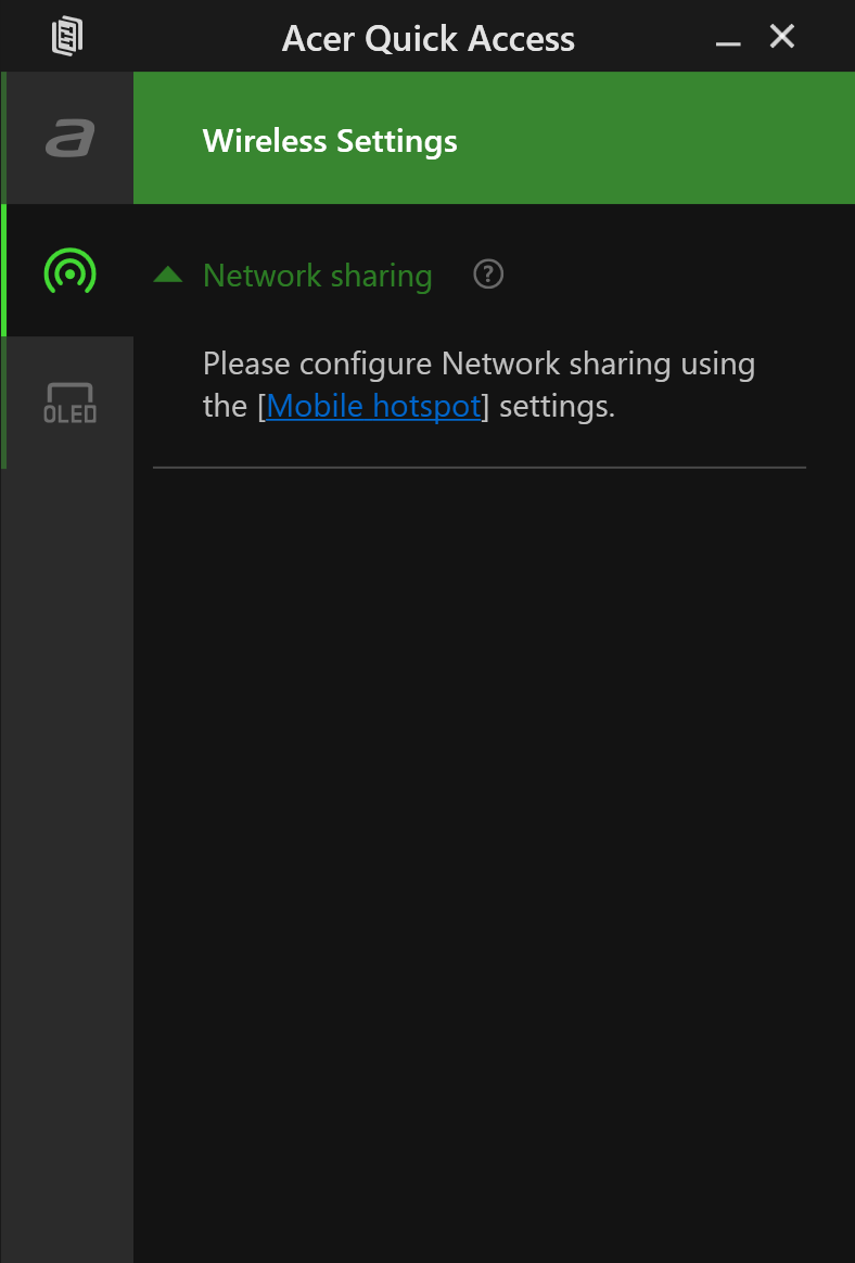

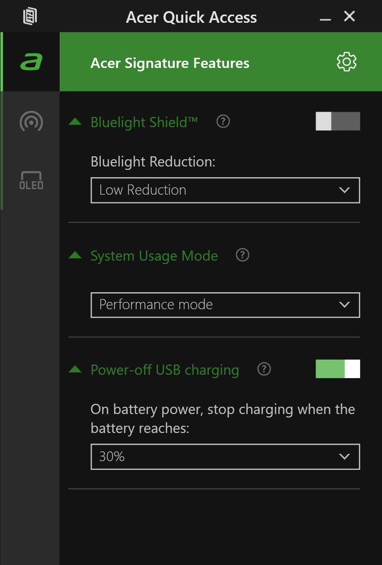

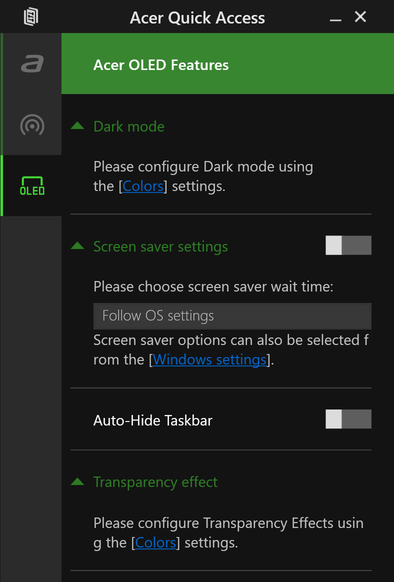

Еще одно фирменное приложение Acer Quick Access отвечает за переключение защиты от голубого света, изменение режимов работы системы между тихим, сбалансированным и производительным и отключение постоянно активного USB порта с функцией зарядки. Можно настроить конфигурацию сети, темный режим для сохранения экрана, защитную заставку против выгорания экрана и другие менее важные параметры.

Система охлаждения ноутбука напрямую связана с режимом работы и тепловыделением центрального процессора. Устройство может работать в трех режимах — тихом, сбалансированном и производительном. Переключаются режимы комбинацией клавиш Fn+F, игнорируя настройки системы. Основная разница между ними заключается в шуме и соответственно эффективности системы охлаждения. При нагрузке в производительном режиме уровень измеренного вплотную шума превышает 64 дБ (А). В сбалансированном варианте он ограничивается 51 дБ (А). А тихий режим создает только 38 дБ (А) при фоновом уровне шума в помещении в 35 дБ (А). Производительность процессора ограничена по существу только способностью системы охлаждения. Чем она лучше, тем больше процессор поднимает частоты, потребление энергии и показывает более высокую эффективность в вычислениях.
