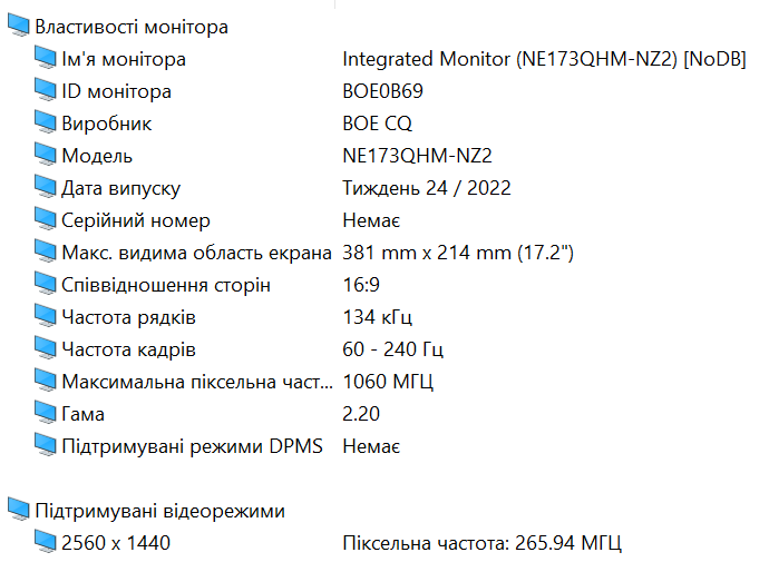

Используется IPS-матрица NE173QHM-NZ2 производства BOE.

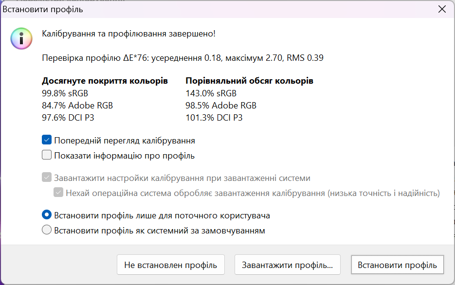

Посмотрим на ее возможности, для чего используем прибор X-Rate i1 Display Pro и программы Argyll+DisplayCAL с HCFR Colormeter. Яркость была установлена на уровне 120 кд/м², что равняется 45% от максимального значения, пресет в Armoury Crate — Default.
ASUS ROG Strix Scar 17 (G733PY-LL020X)
Судя по измерениям экран имеет полное покрытие диапазона цветов sRGB и 97,6% DCI P3, что можно считать отличным результатом. Цветовая температура находится почти на идеальном уровне в 6500К, только при минимальной и максимальной яркости она несколько выше. Все остальные параметры тоже находятся на приличном уровне.
Яркость изменяется в диапазоне от 17,46 до 325,87 кд/м2, а коэффициент контрастности колеблется от 1:1015 до 1:1038.
Экран обеспечивает достаточно точную цветопередачу со средним отклонением DeltaE менее 1.

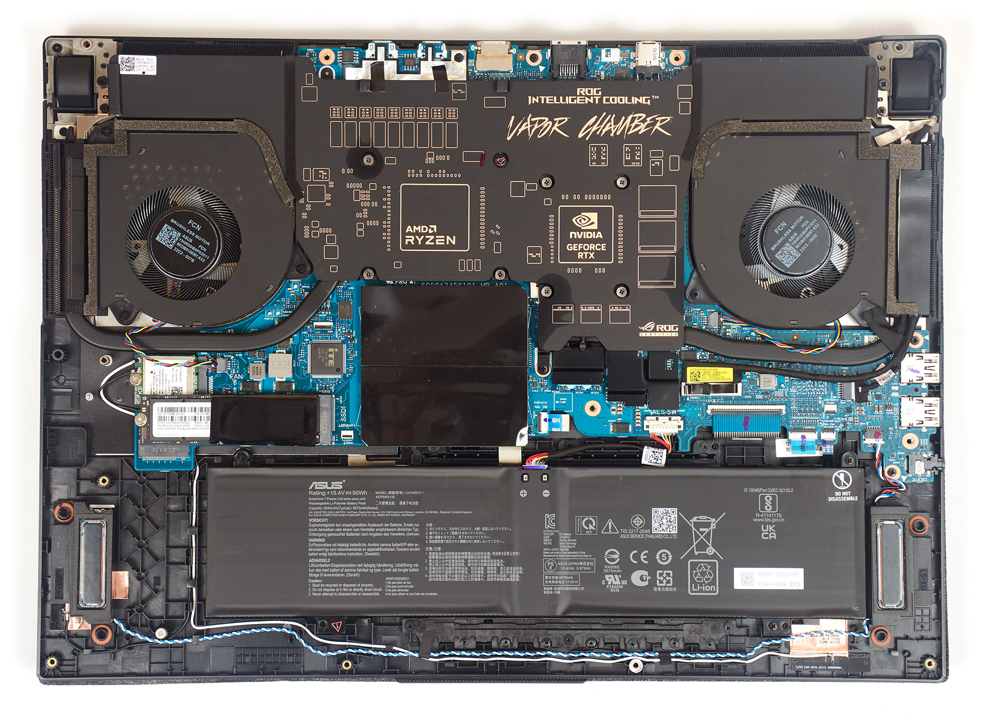

Изнутри ноутбук имеет стандартную компоновку и большую часть площади занимает материнская плата с системой охлаждения.
В конструкции СО используется испарительная камера и несколько тепловых трубок, передающих тепло до четырех радиаторов. Охлаждаются они двумя центробежными вентиляторами с максимальной скоростью 4600 об/мин. Работают они постоянно, начиная со скорости где-то в 1000 об/мин, кроме режима Silent, где они останавливаются при отсутствии нагрузки на ноутбук.

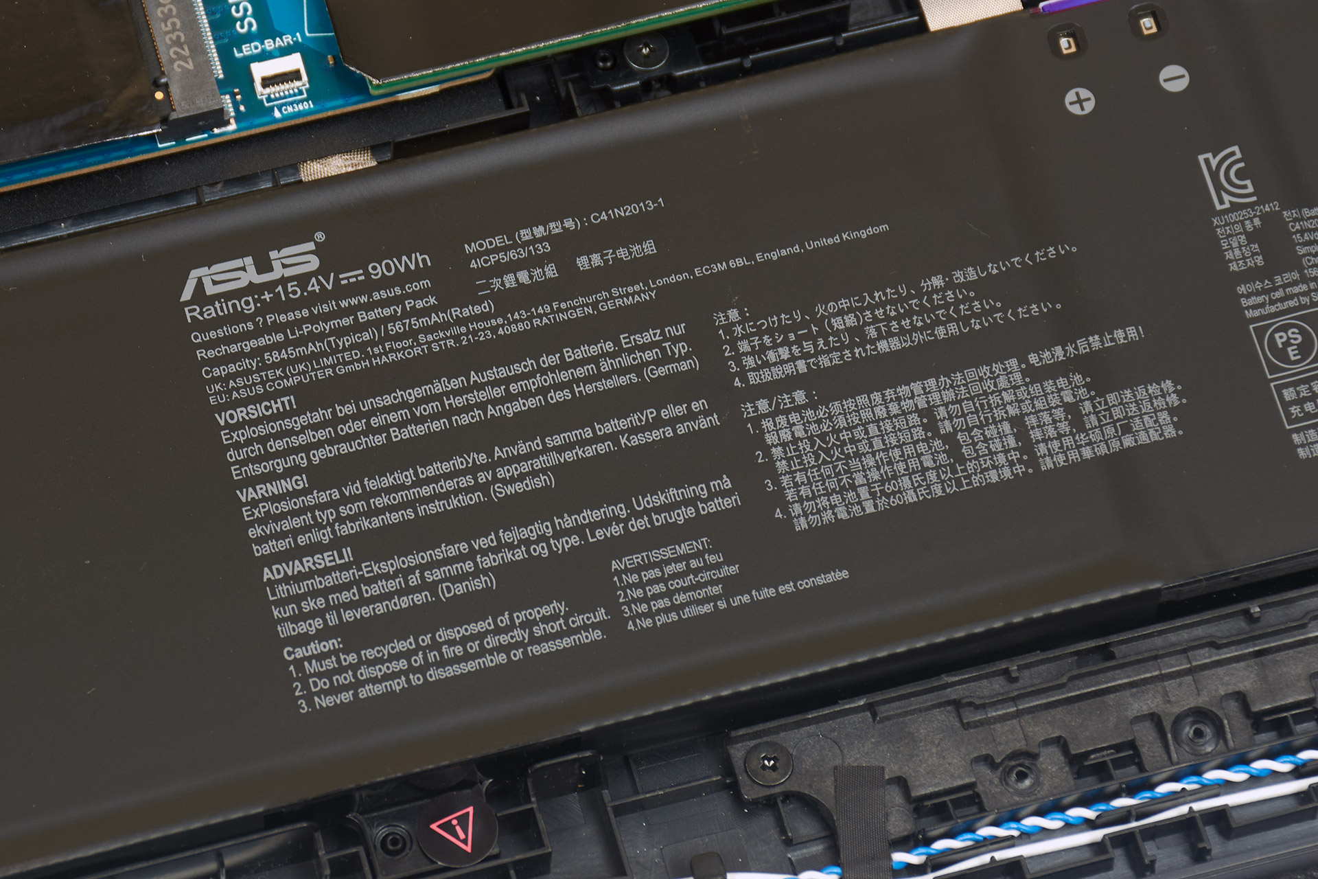

Используется аккумулятор на 5845 мА·ч с рабочим напряжением 15,4 В. Несмотря на его мощность в 90 Вт на фоне корпуса и других компонентов, он выглядит небольшим.

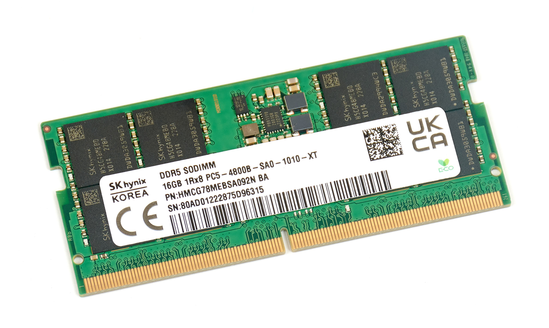

Два слота памяти SO-DIMM заняты модулями DDR5-4800 производства SK Hynix с маркировкой HMCG78MEBSA092N по 16 ГБ каждый, так что при необходимости можно будет увеличить объем ОЗУ (максимально 64 ГБ).

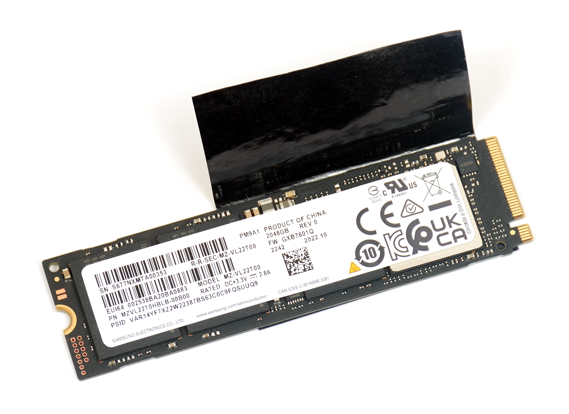

Для хранения большого количества данных установлен NVMe-накопитель Samsung PM9A1, знакомый нам как 980 Pro, емкостью 2 ТВ.

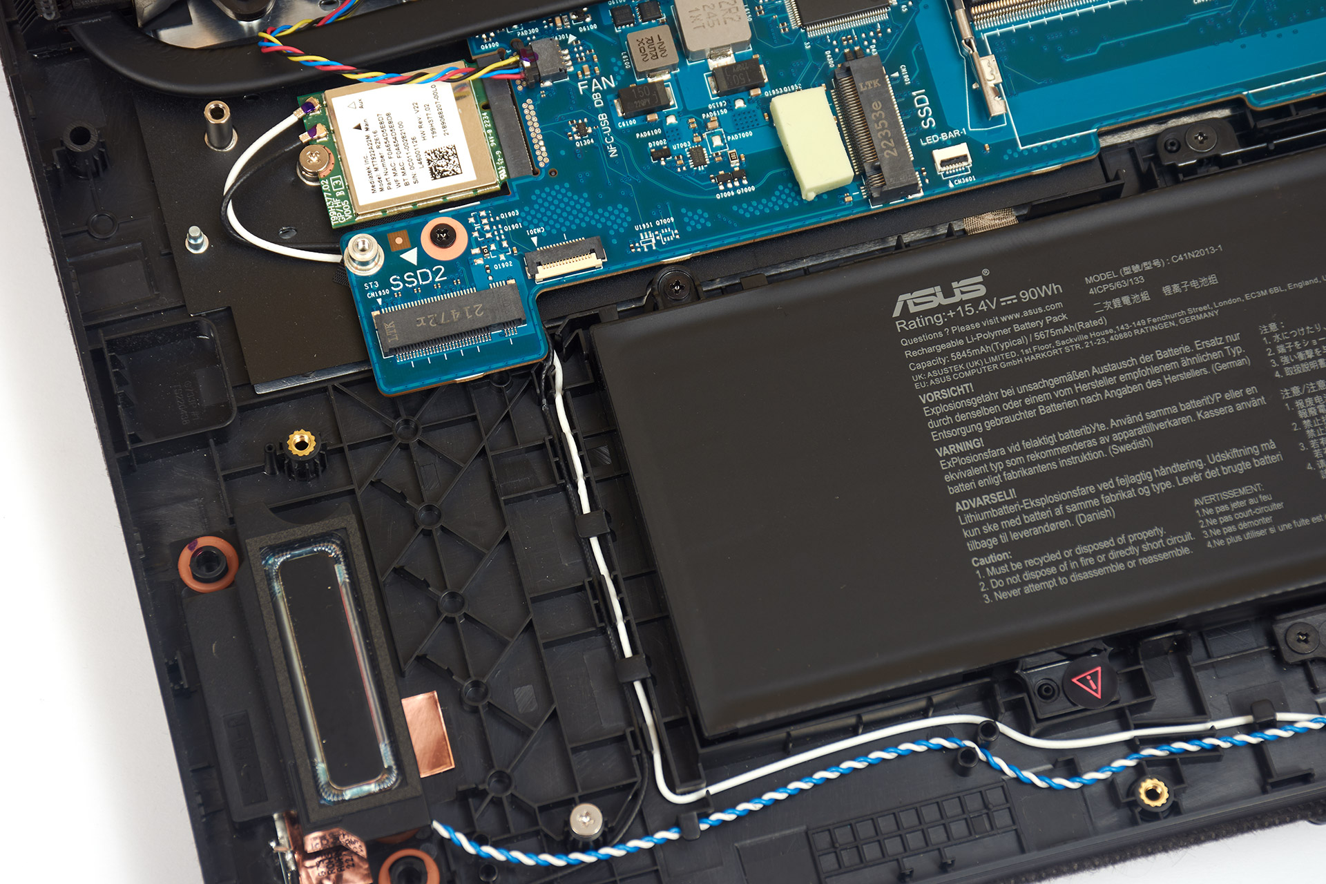

Если этого недостаточно, пользователь сможет установить еще один SSD с интерфейсом M.2. Ни для одного из них никаких дополнительных охлаждающих элементов не предусмотрено.

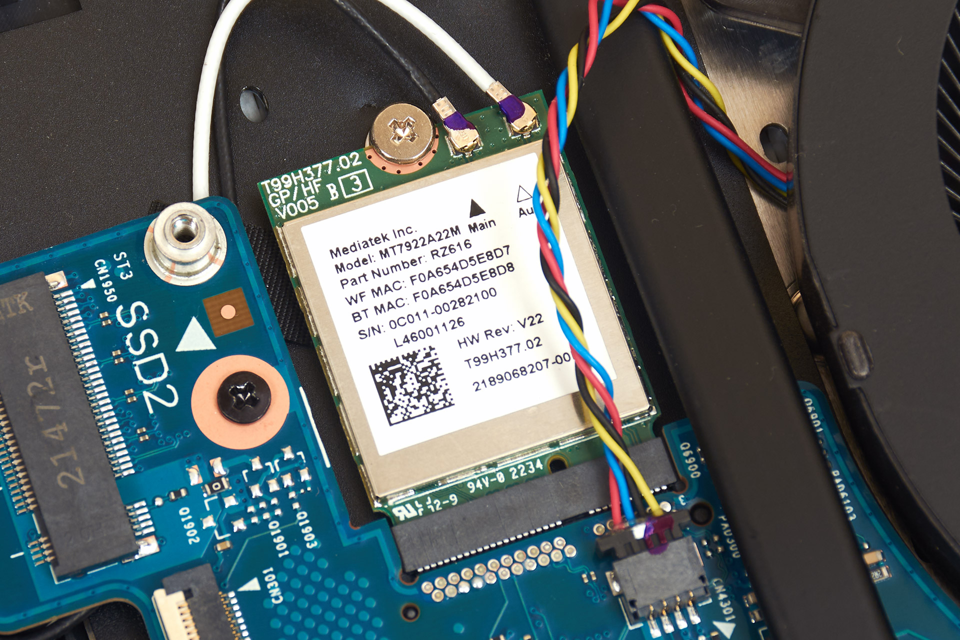

Все большую популярность получают контроллеры беспроводной сети разработки MediaTek, не стал исключением и ASUS Scar 17. В нем используется модуль MT7922A, поддерживающий WIFi 6E и Bluetooth 5.2.

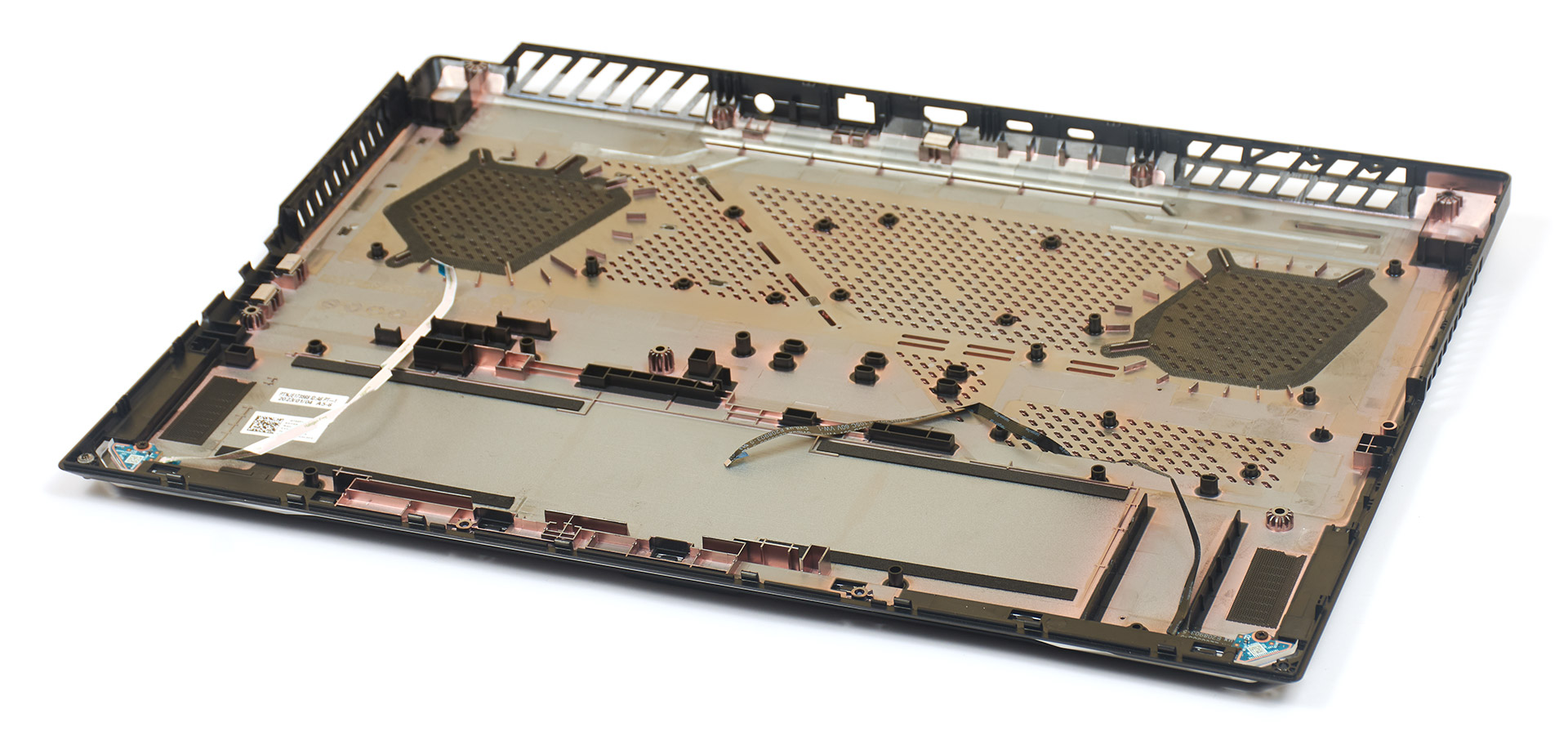

Все это накрывается металлизированной пластиковой крышкой. В зоне вентиляторов приклеена нейлоновая сетка, чтобы ничего не помешало системе охлаждения при ее работе.

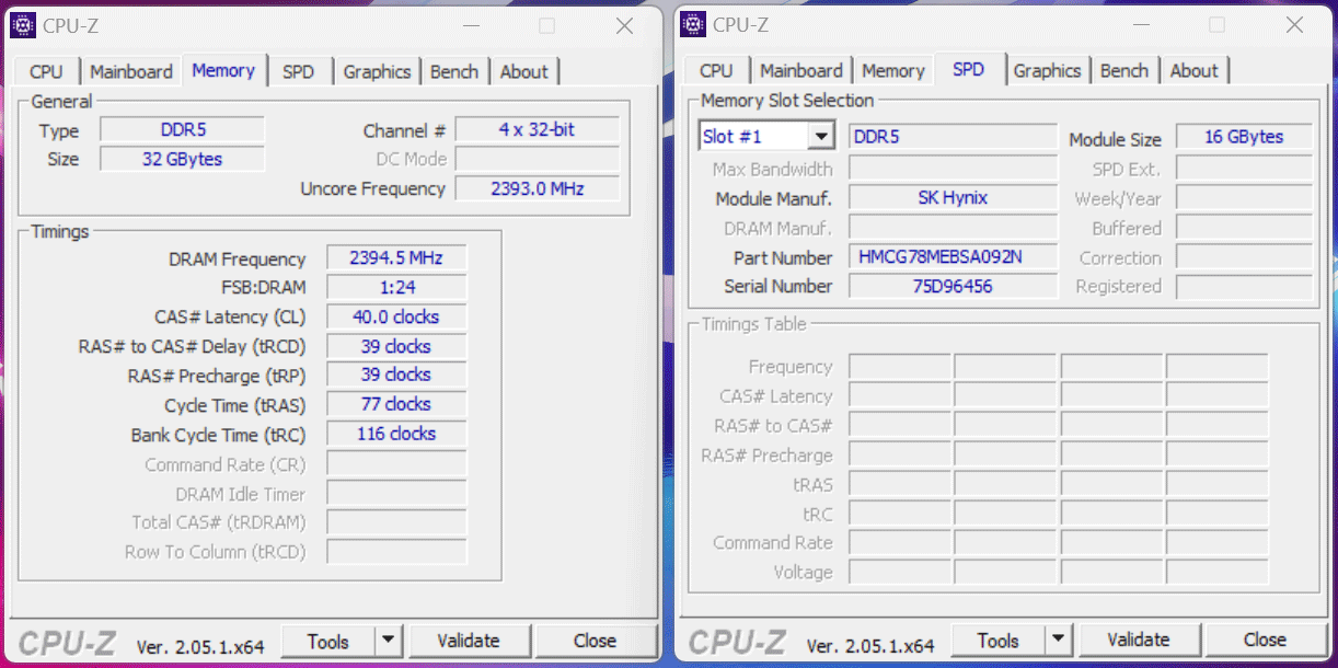

Два модуля памяти DDR5 производства SK Hynix с общим объемом 32 ГБ работают со скоростью 4800 МТ/с с задержками 40-39-39-77 в двухканальном режиме.

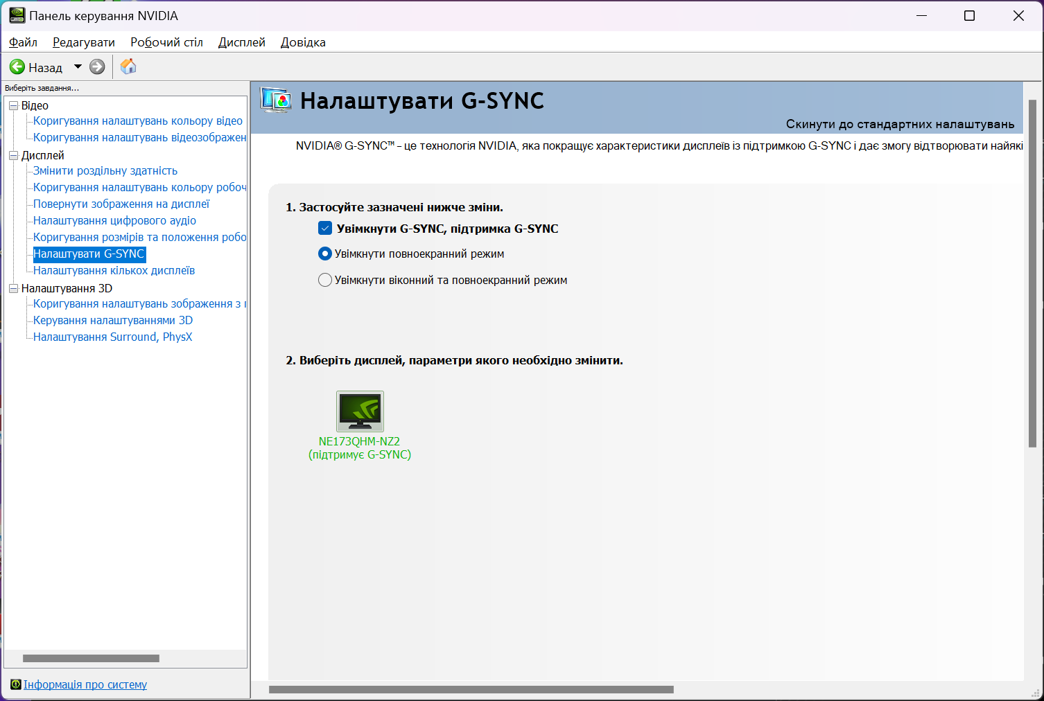

По умолчанию активирован режим работы ноутбука только с дискретной видеокартой, и это правильно, потому что доступно управление технологией G-Sync.

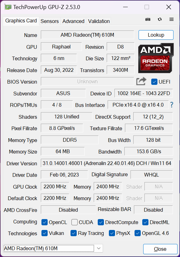

В Armoury Crate можно активировать режимы, чтобы карта выбиралась в зависимости от нагрузки на графическую подсистему. Тогда будет доступно интегрированное графическое ядро AMD Radeon 610M.
