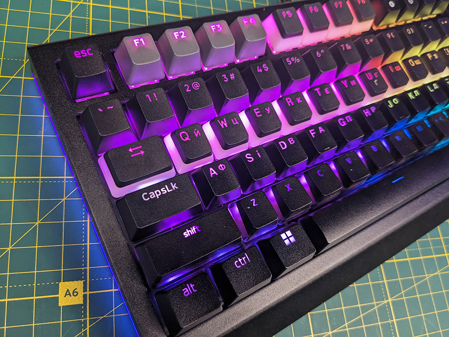

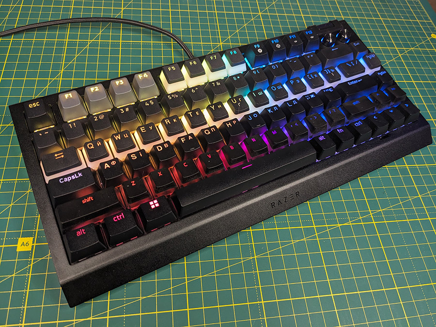

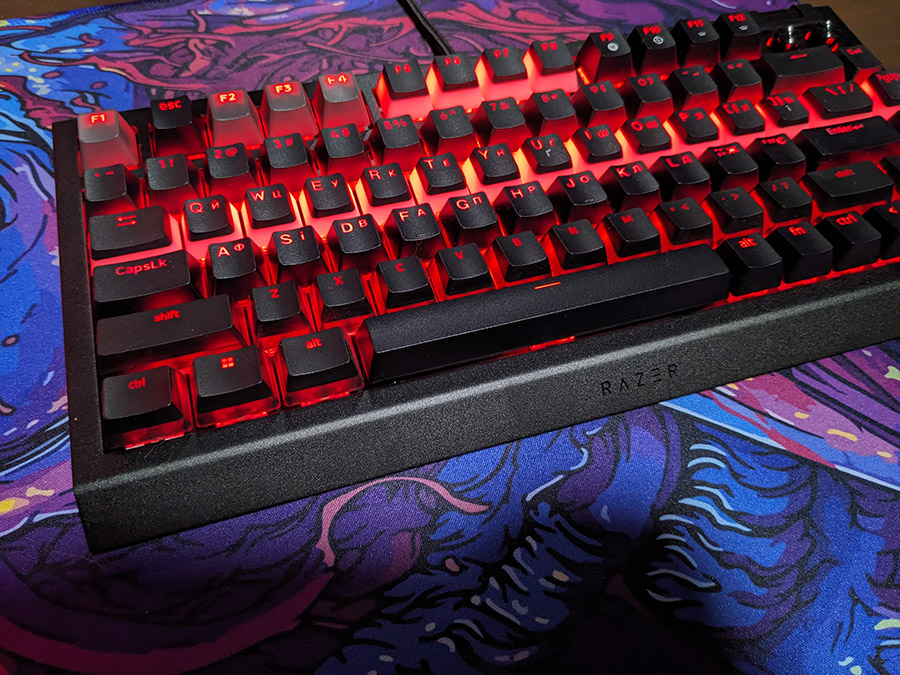

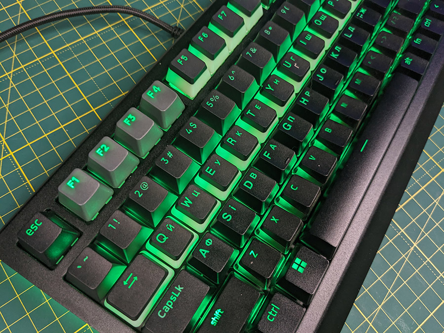

Вот только гравировка не поможет, если клавиатура имеет подсветку и есть желание, чтобы легенда просвечивалась. Вообще, из-за исторической несклонности сообщества клавиатурных энтузиастов к RGB-подсветке, даже англоязычных кейкапов такого типа не так много по сравнению с количеством наборов без подсветки. Но тут на помощь приходят геймерские бренды: естественно, штатные клавиши Razer, ASUS, HyperX, Corsair, HATOR и других совместимы с подсветкой. Мало того, Razer продает их отдельно, в разных цветах. Так же и украинский бренд HATOR, причем именно с украинской раскладкой.
И есть ещё три варианта конструкции кейкапов, существенно усиливающих эффект от подсветки. Во-первых, это «пудинг», когда боковые стенки сделаны из полупрозрачного белого материала. Во-вторых, полностью прозрачные. И, наконец, Razer предлагает интересное решение под названием Phantom: с тонированными прозрачными нижними частями боковин и легендами, которые вообще не видны без подсветки.
