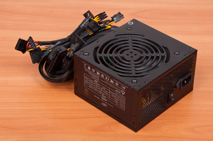

Все кабели питания стационарные, а их число не так велико, как того хотелось бы:
- один для питания материнской платы (45 см);
- один с одним 8-контактным (4+4) разъемом для питания процессора (56 см);
- два с двумя 8-контактными (6+2) разъемами для питания видеокарт PCI-E (47 см);
- один с тремя разъемами питания для SATA-устройств и одним для IDE (37+15+15+15 см);
- один с двумя разъемами питания для IDE-устройств и двумя для SATA (37+15+15+15 см).
В принципе, такого количество должно хватить для постройки системы с парой видеокарт и накопителей, но длина шлейфов очень маленькая, чтобы рассчитывать на использование этого блока в больших и просторных корпусах. Все кабели заключены в нейлоновую оплетку.
По дизайну придраться особо не к чему, учитывая стоимость устройства, все как обычно для современных продуктов, предназначенных для розничного рынка. Разве что, штампованная решетка для защиты вентилятора кому-то не понравится, тем более, что на высоких оборотах «вертушки» она может не лучшим образом сказаться на уровне шума.

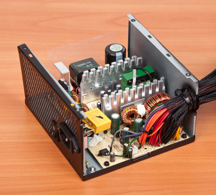

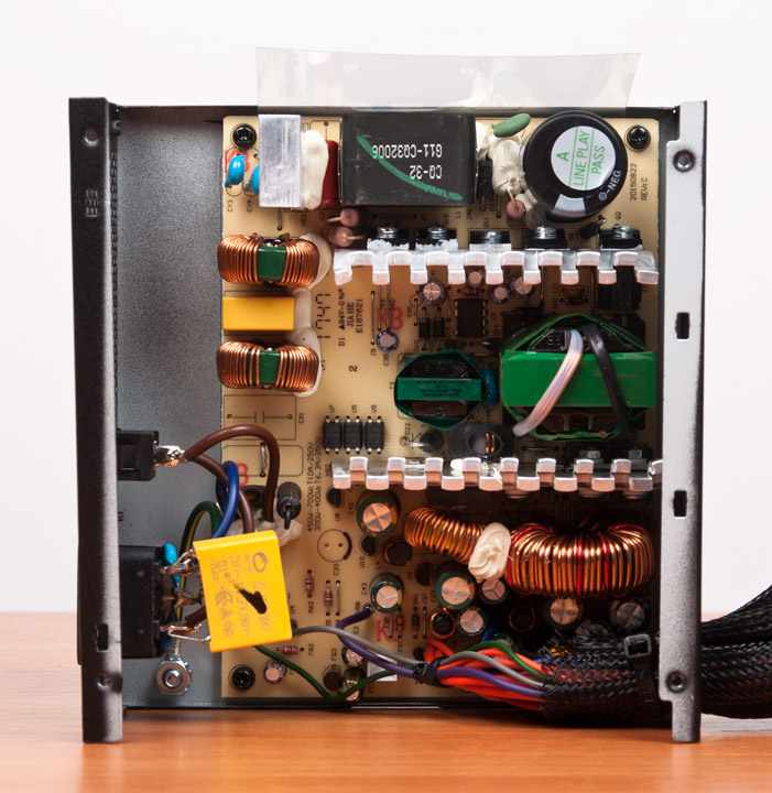

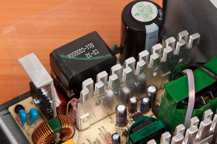

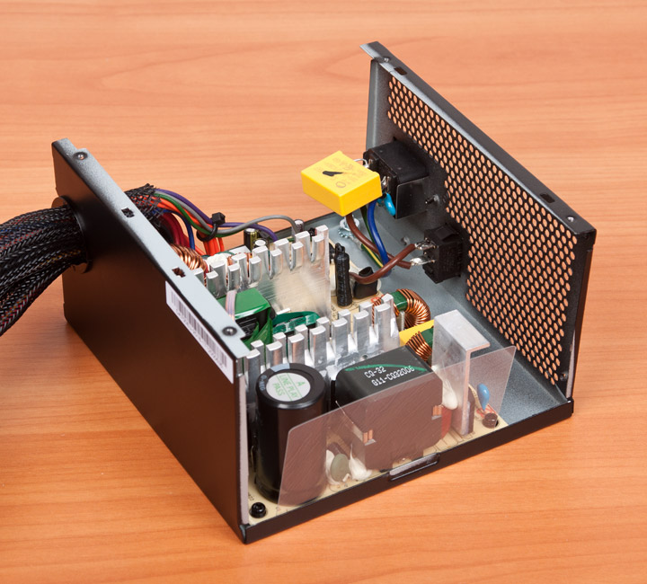

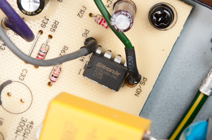

Теперь посмотрим что внутри. Deepсool DA700 выполнен на очень распространенной «бронзовой» платформе CWT, выполненную на диодах Шоттки с групповой стабилизацией напряжений, которая встречается в продукции многих брендов. Такие блоки побывали и у нас (1, 2).
Минимум деталей и просторная компоновка — вот визитная карточка подобных решений. Блок собран неплохо, ничего не болтается, все на своих местах.
Хотя, нет, входной фильтр немного изменен, но варистор остался на месте.

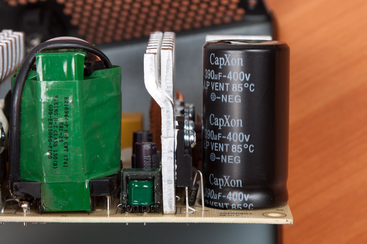

Приемлемый температурный режим силовых элементов обеспечивают толстые алюминиевые пластинки с ребрами-лепестками на концах. Для диодного моста предусмотрен свой небольшой охладитель.

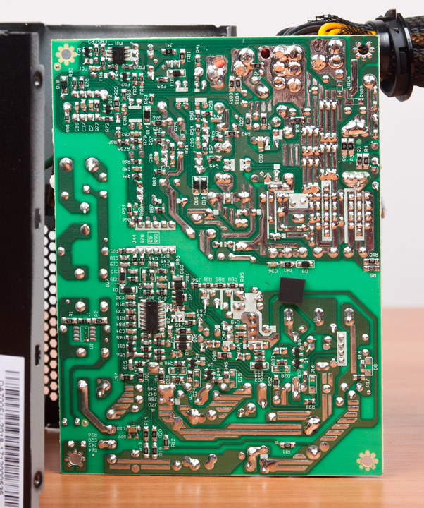

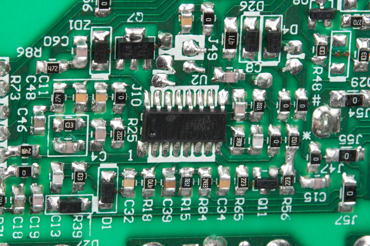

За управление блоком отвечает контроллер CM6800TX, дежурное напряжение реализовано за счет чипа TNY177PN. Мониторинг возложен на микросхему Sitronix ST9S313-DAG (она же SiTI PS113).
Во входной цепи установлен конденсатор CapXon с номиналом 390 мкФ х 400 В и рабочей температурой 85 °C. В остальных цепях присутствуют CapXon, Chengx и Jan Fu — частые гости доступных блоков питания.
Пайка выполнена весьма качественно, никаких «соплей», подтеков и остатков флюса замечено не было, тогда как у некоторых дорогих решений часто бывает все наоборот.

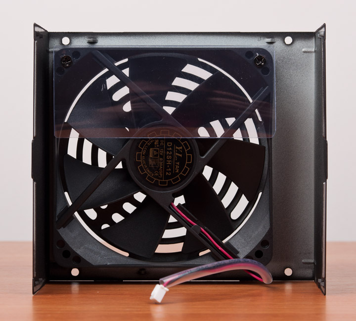

Охлаждается DA700 вентилятором Yate Loon D12SH-12 на обычном подшипнике скольжения, с максимальной частотой вращения 2200 об/мин и двухконтактным подключением.
В простое или при слабой нагрузке его скорость вращения равна около 950 об/мин, шум умеренный, при этом наблюдается паразитный призвук. С ростом нагрузки скорость (и, соответственно, шум) увеличивается до 1500 об/мин и далее до своего максимума, изменяя частоту вращения в диапазоне 1980–2150 с небольшим подвыванием.

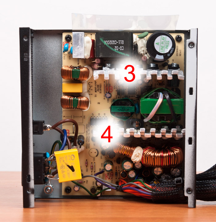

Температура измерялась при помощи панели Scythe Kaze Master Pro, датчики которой располагались на радиаторах внутри блока и на расстоянии 1 см перед вентилятором (№1) и за внешней стенкой (№2).

Термодатчик №1 | 26,3 | 26,6 | 25,2 | 24,5 |
Термодатчик №2 | 27,5 | 32,5 | 34,4 | 34,8 |
Термодатчик №3 | 33,4 | 42,7 | 54,6 | 56,6 |
Термодатчик №4 | 31,4 | 50,7 | 75,6 | 77,4 |
