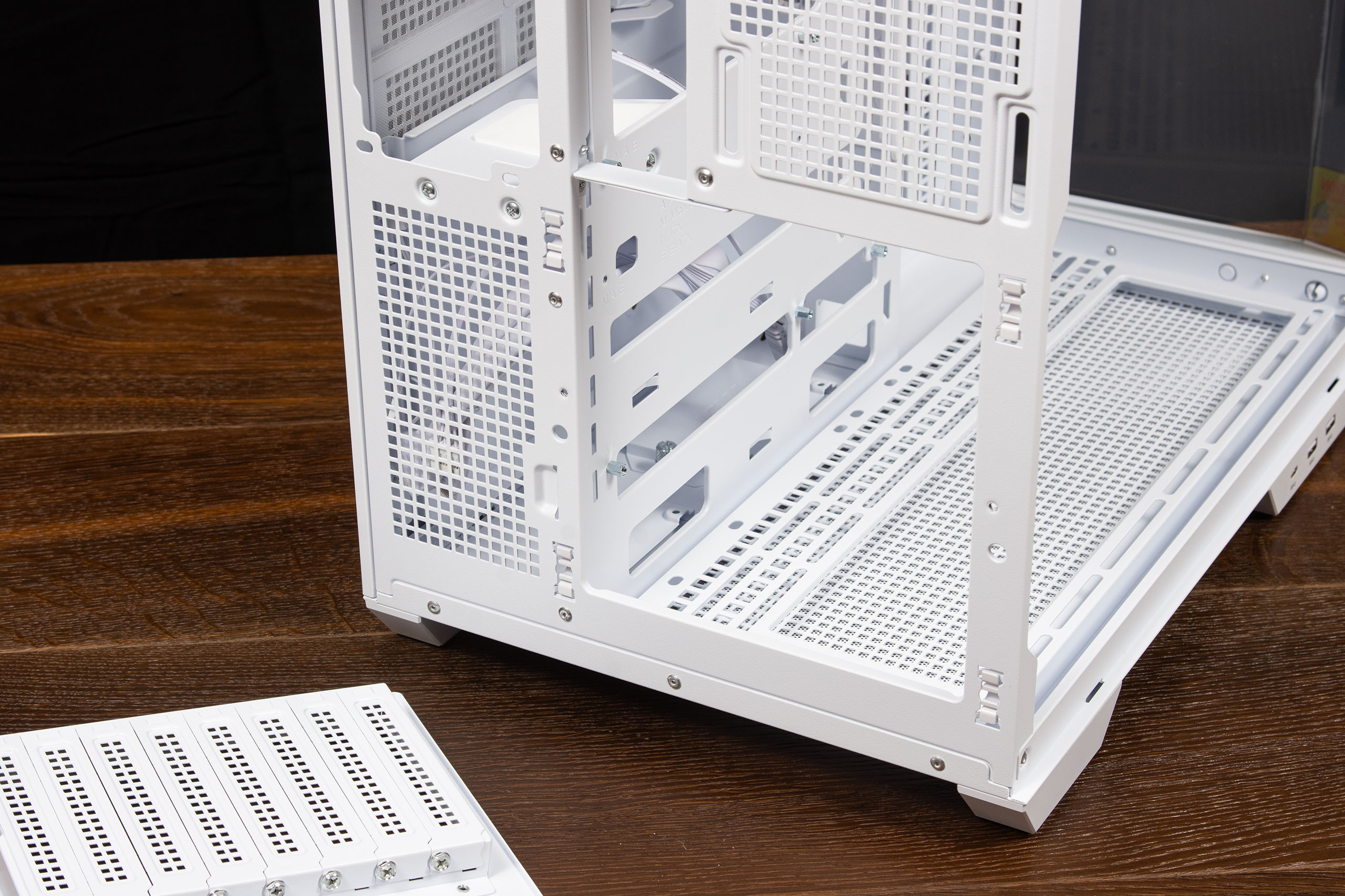

Конструктивно шасси поделено на две части — основную для материнской платы и системы охлаждения, а также дополнительную для всего остального. Это позволяет отдать полный объем пространства для главного и спрятать все лишнее, включая блок питания. Но корпус тогда становится шире и требует соответствующего стола, если ПК будет располагаться на нем.

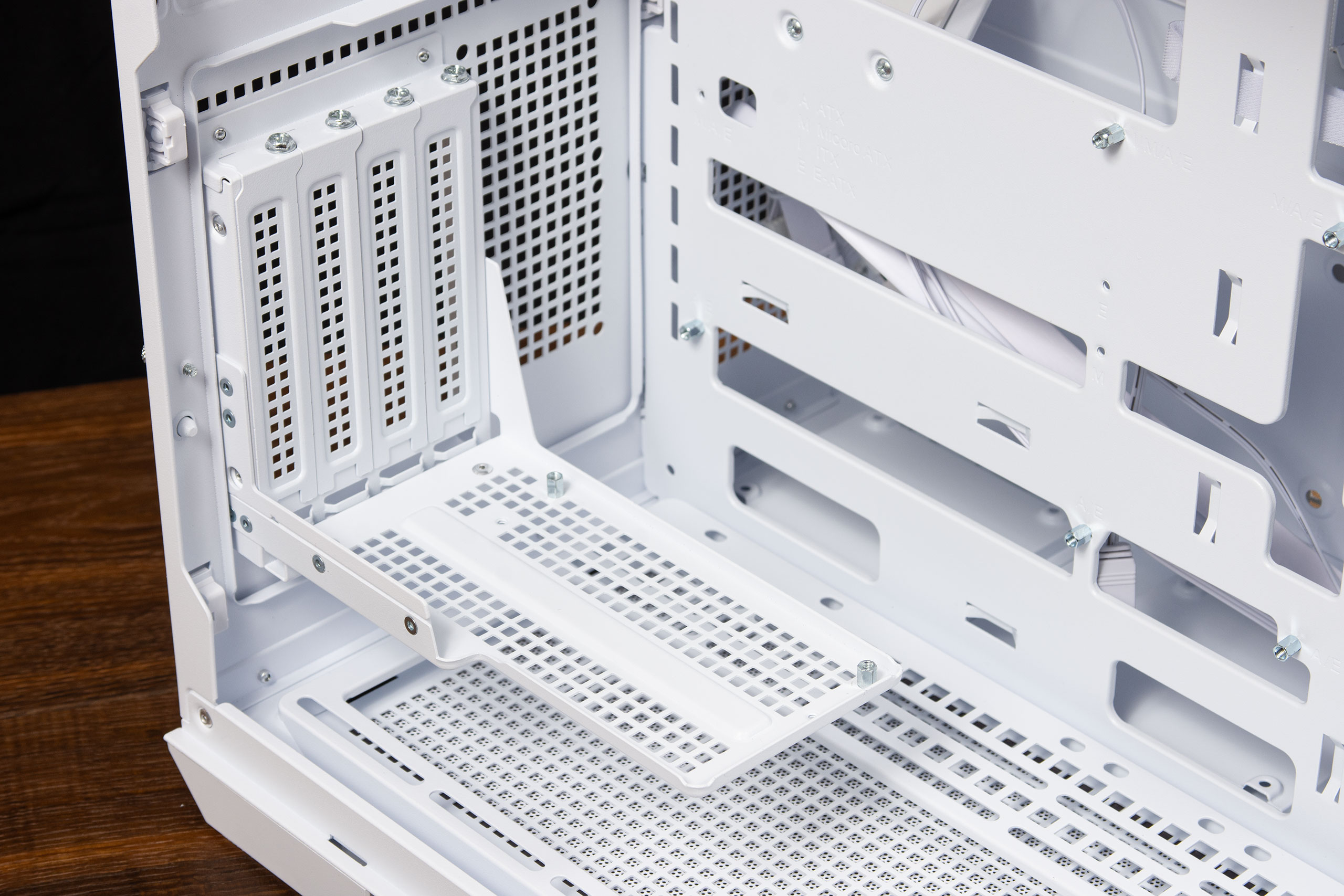

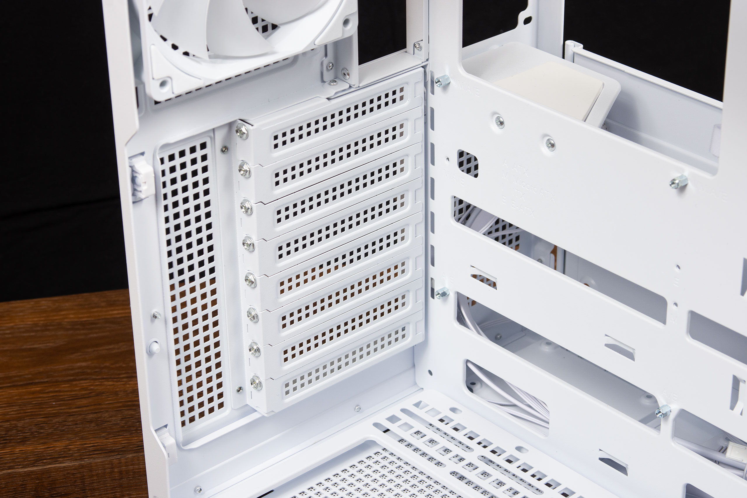

Как уже отмечалось выше, корпус поставляется с предустановленной пластиной для вертикальной фиксации видеокарты на четыре слота, длина которой не должна превышать 380 мм. Шлейфа в комплекте нет и придется его подбирать самостоятельно, так как фирменные (по цене 1/3 от корпуса) не всегда имеются в продаже. Пластина крепится четырьмя клипсами и фиксируется двумя винтами с рифленой головкой, снимается и ставится легко и никаких проблем с ее заменой нет. Пластина для горизонтальной ориентации видеокарты имеет восемь слотов, которые прикрыты многоразовыми перфорированными заглушками (как и в установленной с завода).

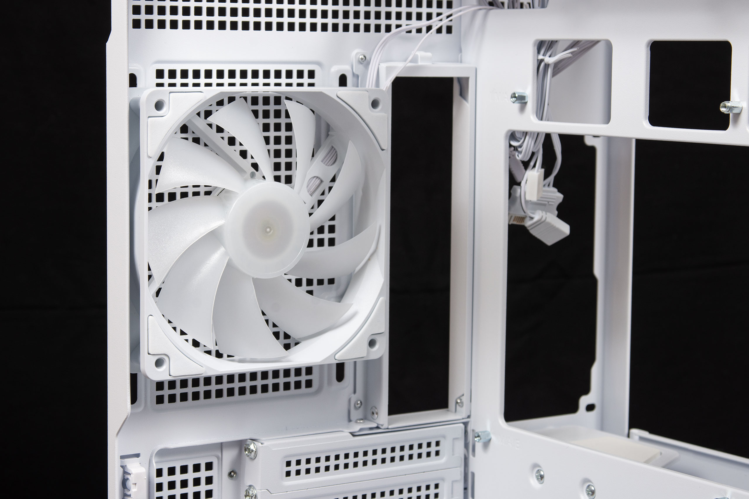

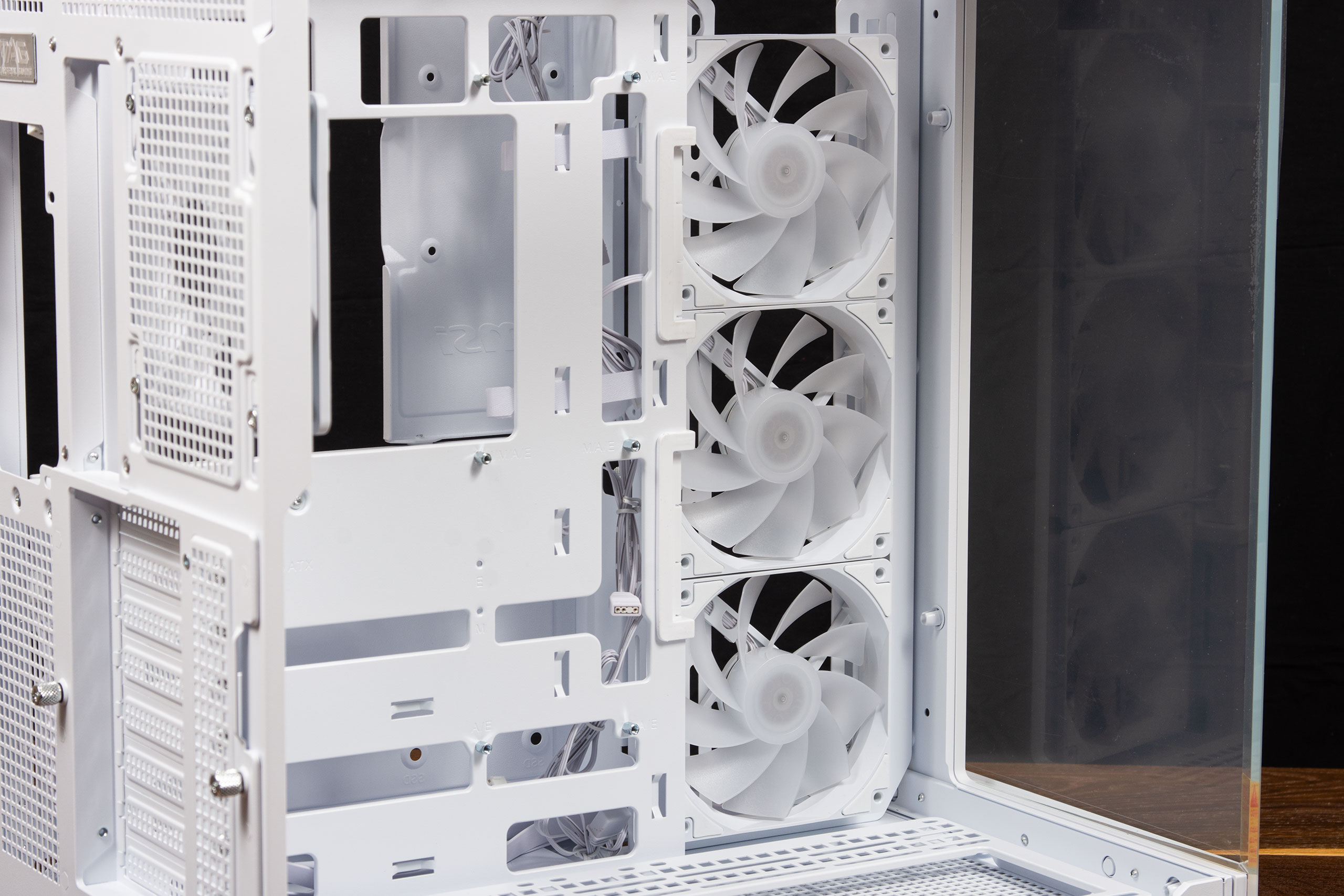

Несмотря на хорошую перфорацию корпус имеет и активную вентиляцию, для чего в нем установлено четыре 120-мм вентилятора: один на задней стенке и три на боковой внутри, причем последние — реверсные, что позволяет не портить вид системы в целом. При необходимости боковые вертушки можно заменить на 140-мм модели.
Вентиляторы лишены какой-либо маркировки, на них указаны лишь напряжение питания и ток, и имеют 3-контактное подключение, то есть частота вращения у них управляется напряжением. Шлейф для ARGB-подсветки имеет транзитные функции и вентиляторы можно объединять гирляндой.

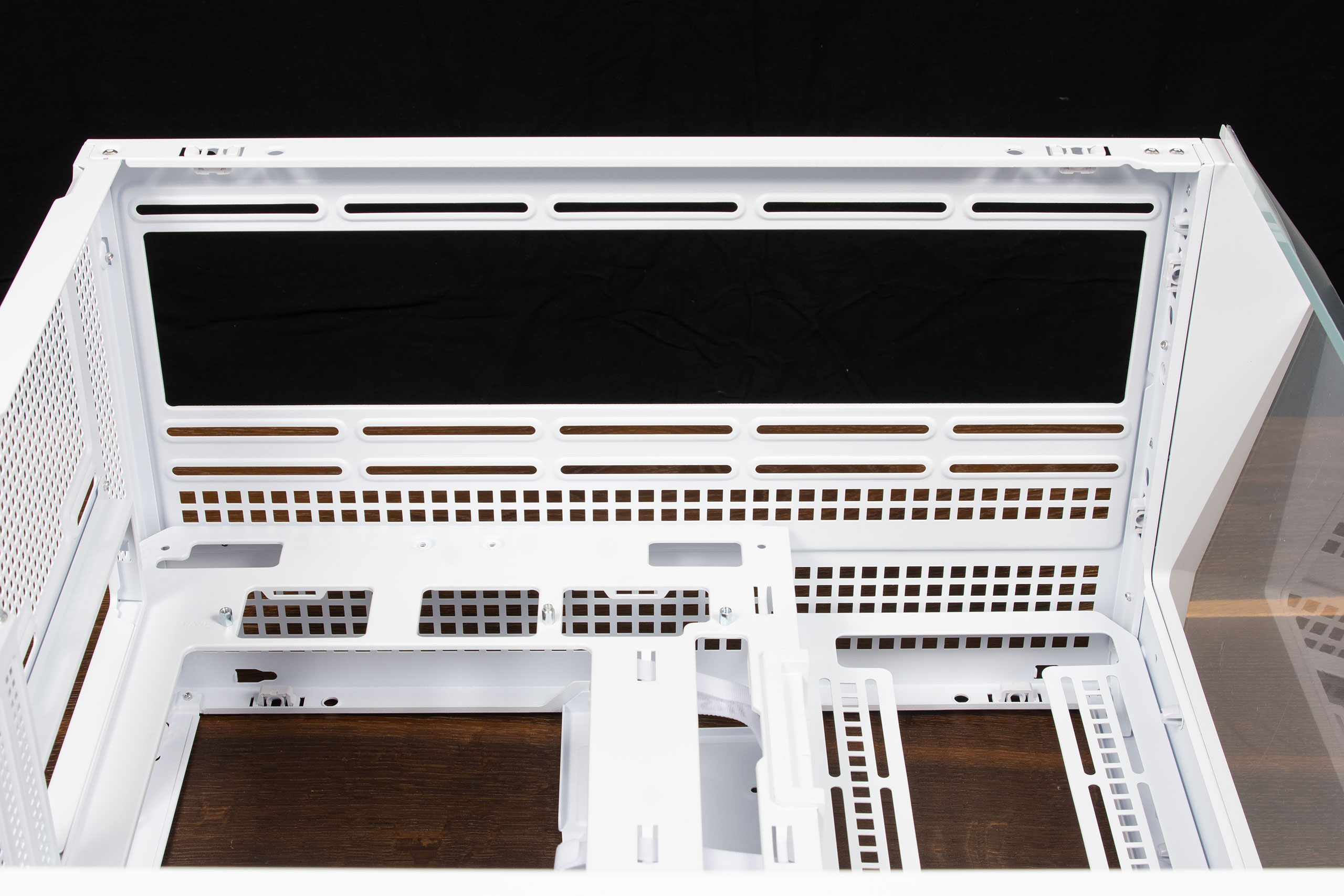

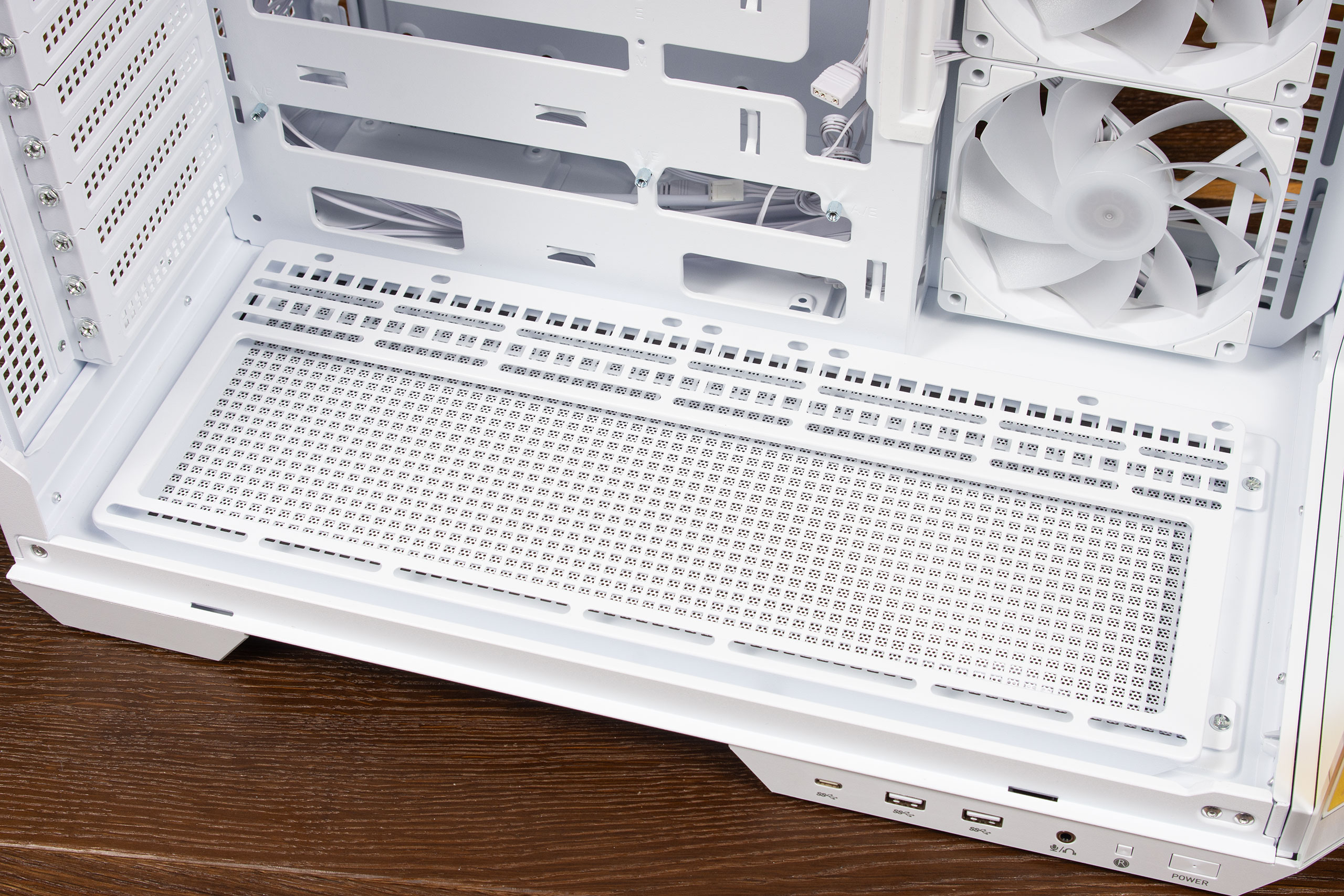

Если этого мало, то сверху шасси есть место для установки еще трех 120- или 140-мм вентиляторов, но туда лучше прикрутить радиатор системы жидкостного охлаждения. И именно для этого MAG PANO 100R PZ и проектировался, так как видеть воздушный кулер в нем будет как-то странно, да и не каждый туда влезет (не более 166 мм). Также радиатор можно установить за боковыми вентиляторами, благо там имеется 45 мм пространства до стенки. Снизу, на отдельной рамке, также есть место для установки вентиляторов, причем туда можно вместить даже две 160-мм модели, или радиатор СЖО. В итоге можно установить максимум 10 вентиляторов, чего будет достаточно для воплощения самых сложных экспериментов по организации активной вентиляции в шасси. Систему жидкостного охлаждения в таком корпусе лучше строить на базе 360-мм радиаторов — так ПК будет красивее смотреться.
И хорошо ПК будет смотреться не только с СЖО и соответствующей материнской платой, но и с обычной, у которой разъемы находятся на привычном месте. Для этого в поддоне присутствуют отверстия с резиновыми заглушками, через которые можно спрятать кабели. Поддерживается форм-факторы от Mini-ITX до ATX, тогда как EATX не заявлен, хотя на его базе выполнены многие топовые платы. Возможно и его использование, но будут определенные ограничения с прокладкой кабелей. Также есть ограничения по установке радиатора СЖО — его лучше крепить за рамкой для вентиляторов, иначе не получится установить видеокарту при горизонтальной ориентации.

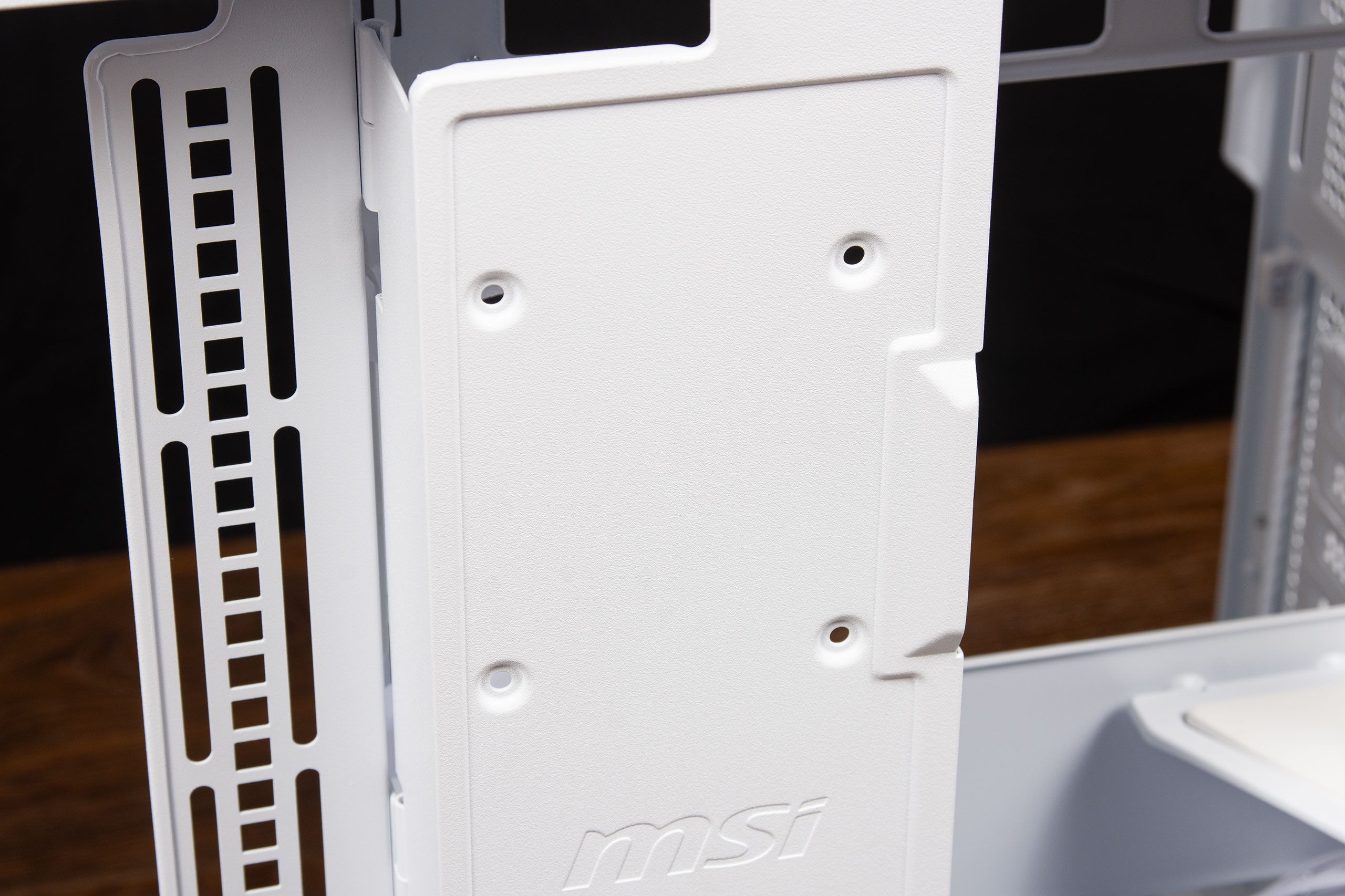

Туда же вертикально крепится блок питания, который имеет дополнительную точку опоры с резиновым демпфером. Максимальная длина блока может достигать 200 мм, но это, конечно, до крайней границы, а ведь еще куда-то нужно девать кабели от него.

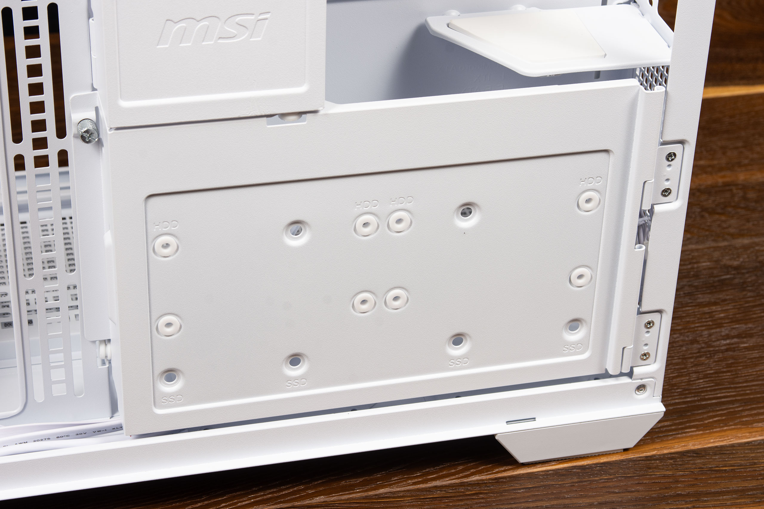

Щитки имеют соответствующие отверстия для накопителей, куда вставляются резиновые демпферы и через них соответственно фиксируются SSD с HDD. Естественно, их крепить надо внутри, вместе с мешаниной кабелей, благо запас пространства здесь достигает 90 мм, все можно аккуратно разместить и нигде ничего не будет мешать. Если этого будет недостаточно, снизу имеются еще два лотка для SSD, что в итоге позволяет установить три 2,5″ накопителя и два 3,5″, или вместо последних еще два малого формата. Между собой щитки также фиксируются через резиновые демпферы, так что паразитных звуков при работе ПК быть не должно.

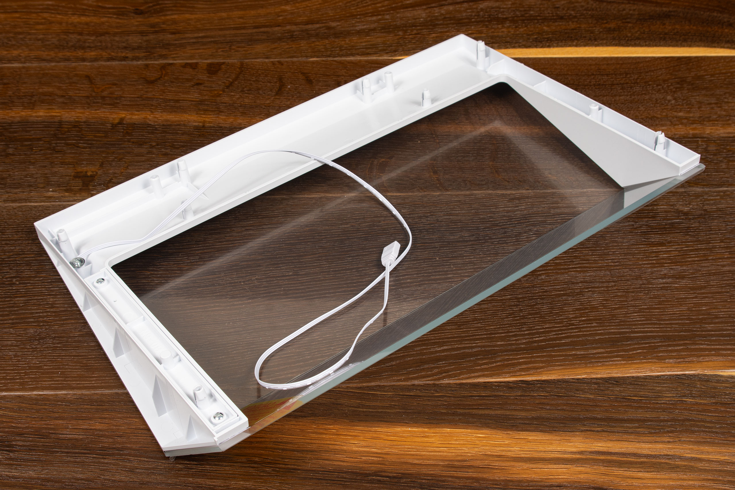

Передняя панель состоит из двух стеклянных вставок и пластиковой рамки, снимается с небольшим усилием, хотя металлическая рама шасси имеет две клипсы сверху для легкого демонтажа. Возможно, шасси здесь универсальное для разных моделей корпусов. Снизу рамки внутри размещен логотип MSI с RGB-подсветкой, из-за кабеля которой снимать панель для чистки от пыли надо осторожно.

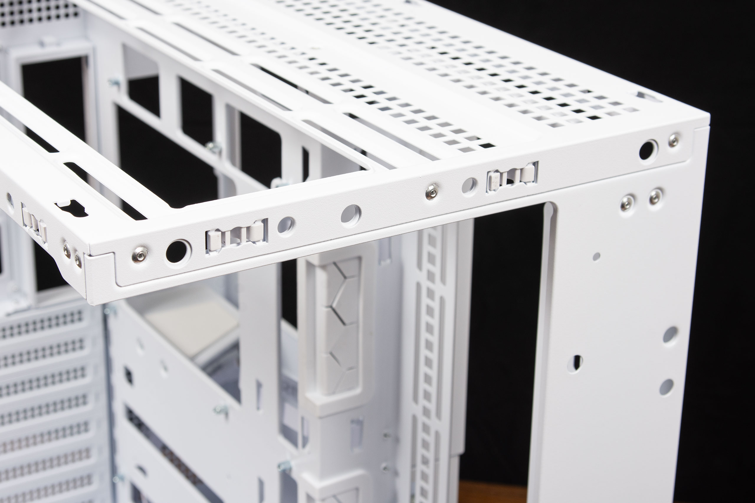

В целом шасси получилось довольно жесткое, хотя и лишенное одной стойки спереди для лучшего панорамного эффекта. Конечно, когда корпус разобран, все немножко гуляет, но с установленными панелями все становится монолитным и придраться уже не к чему.
