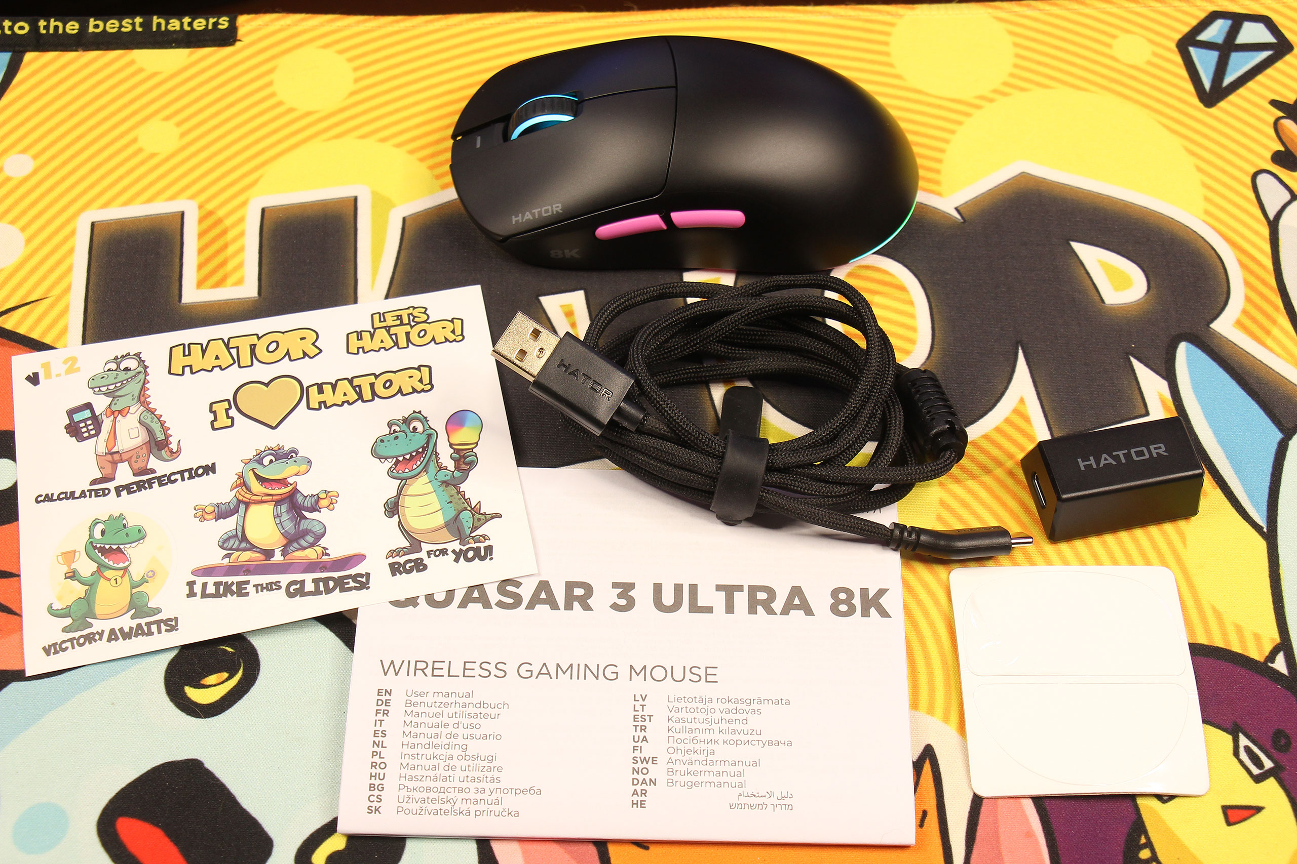

Внутри находим:
  • мышь HATOR Quasar 3 Ultra 8K Wireless;
  • беспроводной USB Type-C донгл 2,4 ГГц с адаптером USB Type-A;
  • съемный кабель USB Type-A на USB Type-C длиной 1,8 м (паракорд);
  • адаптер USB Type-A на USB Type-C;
  • запасные ножки из 100% PTFE;
  • набор наклеек;
  • инструкцию пользователя.

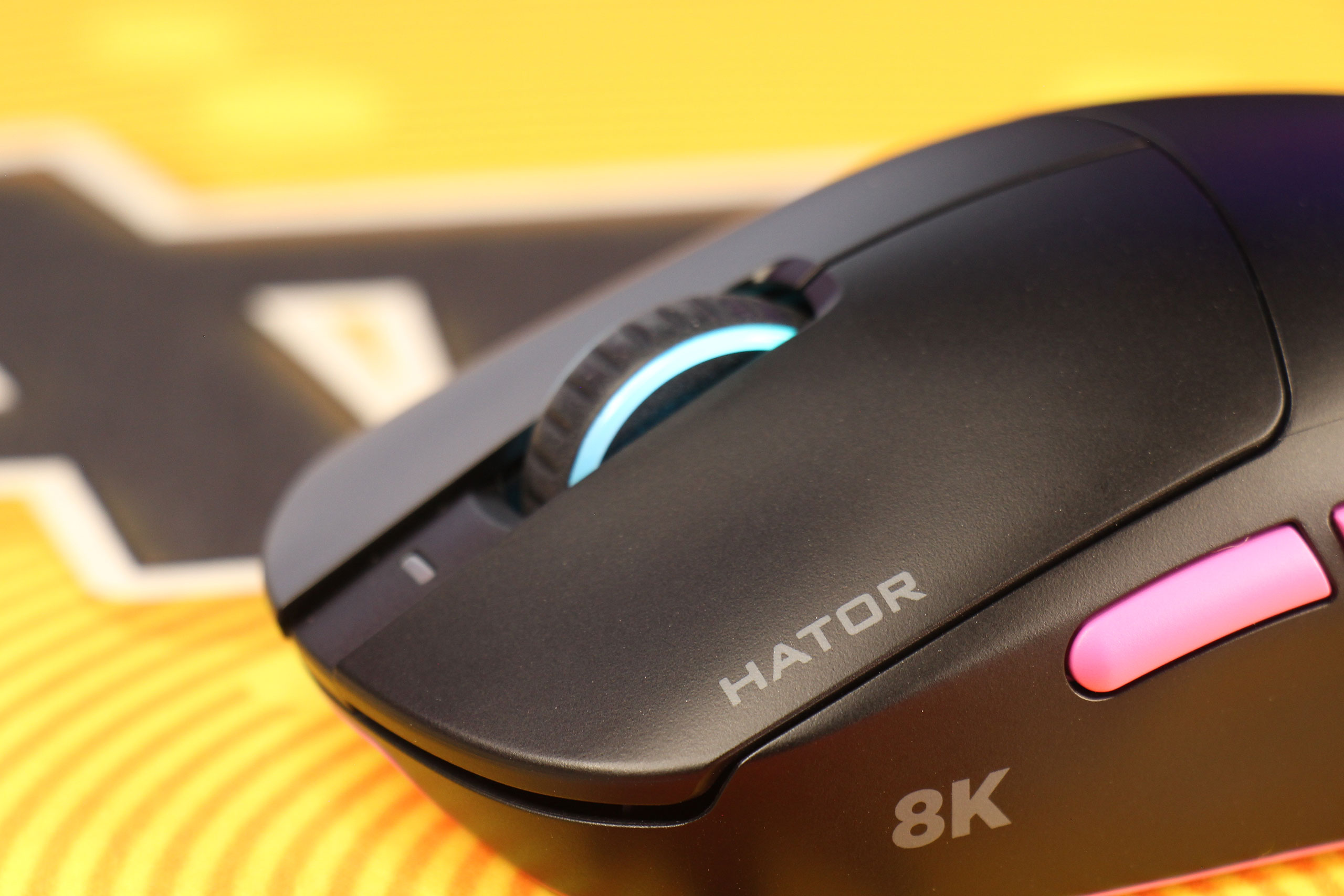

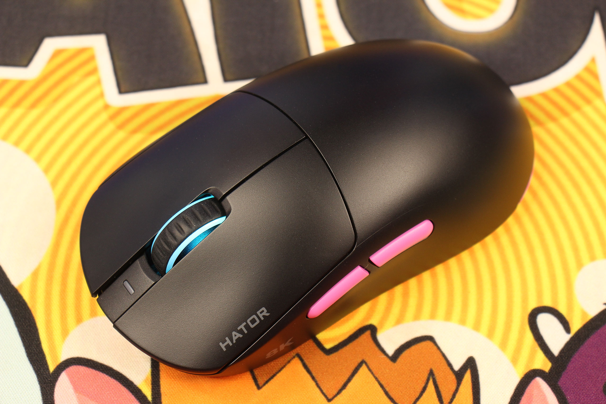

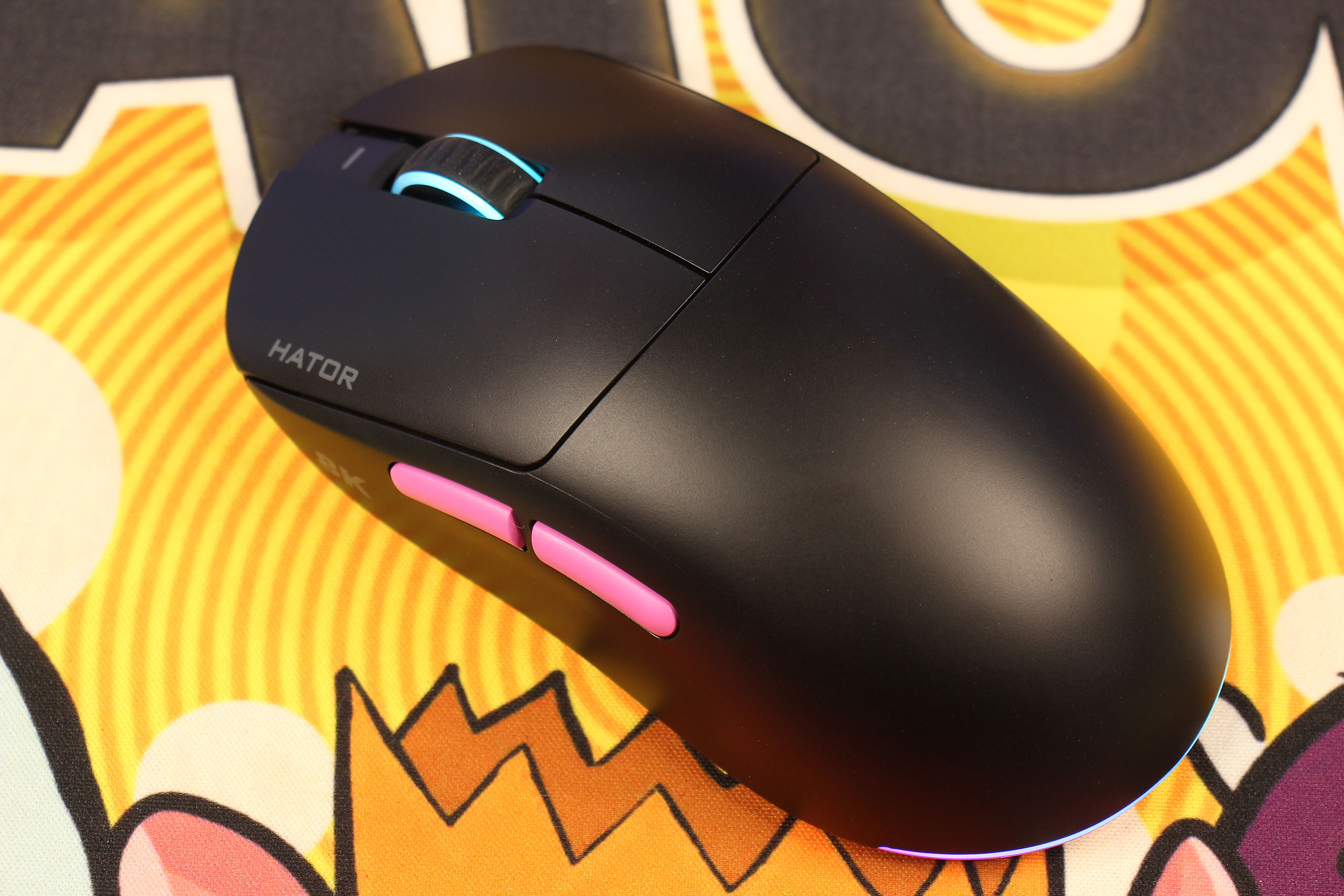

Как и предшественник, HATOR Quasar 3 Ultra 8K Wireless имеет симметричный за исключением дополнительных кнопок на левой стороне дизайн полноразмерного корпуса, обеспечивающий комфорт для любого хвата. Размеры мыши составляют 125 мм в длину, 64 мм в ширину и 40 мм в высоту. Эти габариты хорошо подойдут для игроков со средним и большим размером ладони. Вес устройства составляет 65 граммов, что является хорошим показателем для беспроводной мыши с таким набором функций. Есть два варианта цветовых решений — с белым или черным корпусом (на тесте, как это заметно, черный вариант), при этом боковые кнопки и низ — ярко-розового цвета. Выглядит свежо, но любителям монохромных решений может не понравиться. Интересно, что как раз обычные Quasar 3 Wireless без поддержки 8000 Гц имеют одноцветные белые или черные корпуса. Название бренда аккуратно нанесено на левую основную кнопку, а сбоку имеется маркировка «8K» — и она все так же несколько выбивается из общего стиля, как и у Quasar 2 Ultra…
Обзор беспроводной игровой мыши HATOR Quasar 3 Ultra 8K WirelessОбзор беспроводной игровой мыши HATOR Quasar 3 Ultra 8K WirelessОбзор беспроводной игровой мыши HATOR Quasar 3 Ultra 8K WirelessОбзор беспроводной игровой мыши HATOR Quasar 3 Ultra 8K WirelessОбзор беспроводной игровой мыши HATOR Quasar 3 Ultra 8K WirelessОбзор беспроводной игровой мыши HATOR Quasar 3 Ultra 8K WirelessОбзор беспроводной игровой мыши HATOR Quasar 3 Ultra 8K WirelessОбзор беспроводной игровой мыши HATOR Quasar 3 Ultra 8K Wireless
Мышь имеет приятное текстурированное покрытие, которое обеспечивает надежное сцепление и устойчивость к отпечаткам пальцев. Это особенно важно во время длительных игровых сессий, когда ладони могут потеть. При этом покрытие не выглядит таким, которое может повредиться во время эксплуатации (как это было с soft touch) и не работает «пылесборником». Жаль, что из комплектации исчезли имеющиеся в предыдущем поколении «грипсы», то есть прорезиненные наклейки, которые можно по желанию добавить на поверхность мыши для улучшения сцепления с рукой — многие любят подобные решения.

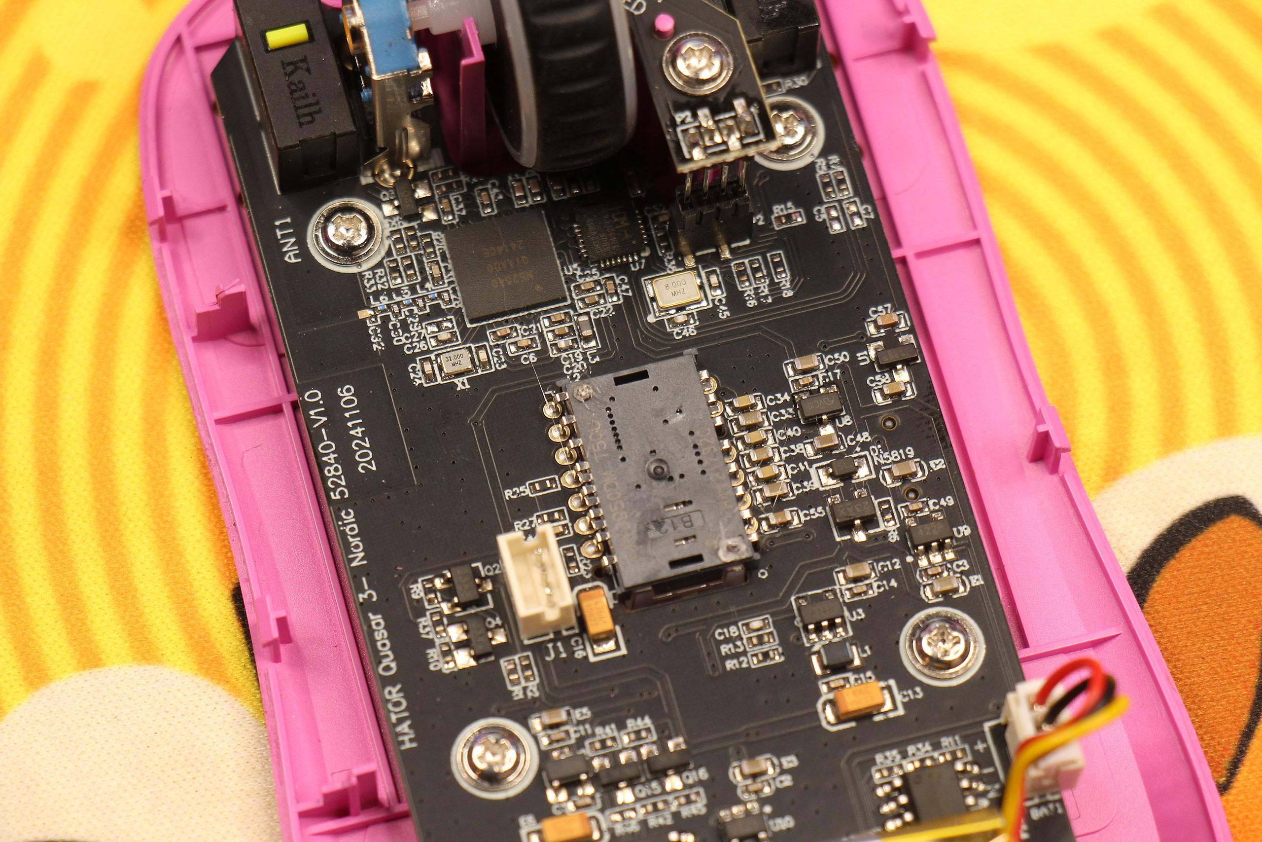

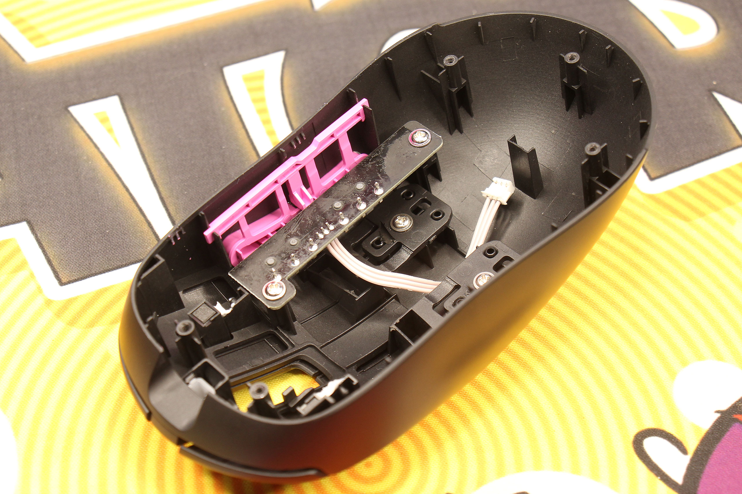

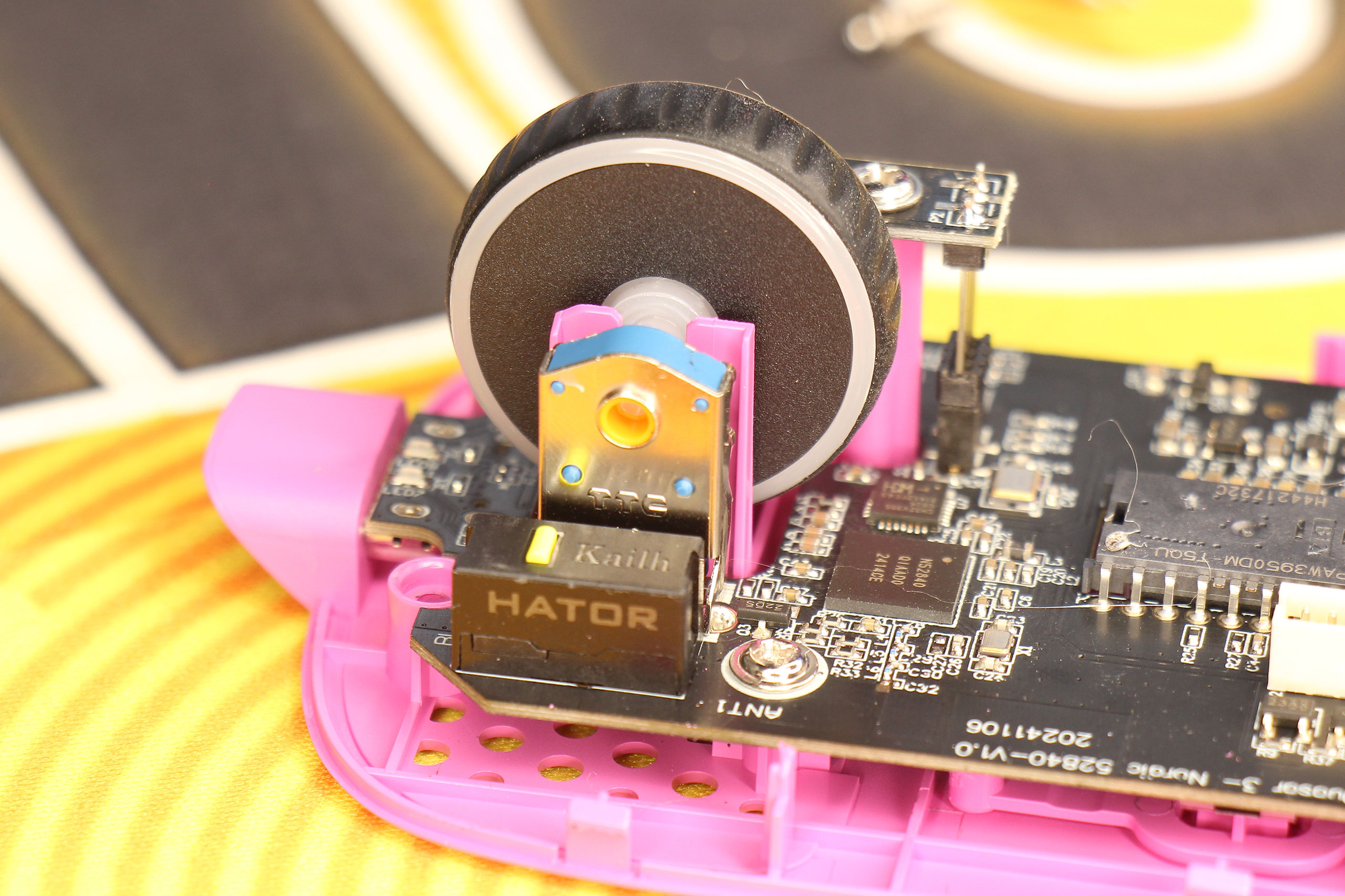

Для разборки мыши нужно снять ножки, открутить пять маленьких винтиков и аккуратно расцепить половинки корпуса. Внутреннее строение заметно изменилось по сравнению с Quasar 2, скорее всего из-за появления RGB-полоски сзади, которую нужно было подсвечивать светодиодами: теперь основная плата занимает большую площадь нижней половины, а батарея лежит на ней.
Quasar 3 оснащена оптическими переключателями HATOR производства Kailh (оба названия присутствуют на корпусе, что подчеркивает специфический заказ HATOR у контрактного поставщика) с ресурсом 100 миллионов нажатий и мгновенным откликом. Важной функцией является возможность настройки нулевого дебаунса. Точнее, по умолчанию он именно нулевой, но это можно изменить через программное обеспечение. Отсутствие дебаунса является одним из конкурентных преимуществ оптических переключателей по сравнению с механическими. Основные кнопки смазаны для более приятного звучания и надежности.
Боковые кнопки вполне ожидаемо используют более простые механические переключатели Huano с ресурсом 5 миллионов нажатий. Они размещены на дочерней плате, которая подсоединяется к основной.
Колесико прокрутки оснащено пылезащищенным энкодером TTC Gold, что должно обеспечить его надежную работу в течение длительного времени. Ничего фантастического, но это хороший выбор компонента.

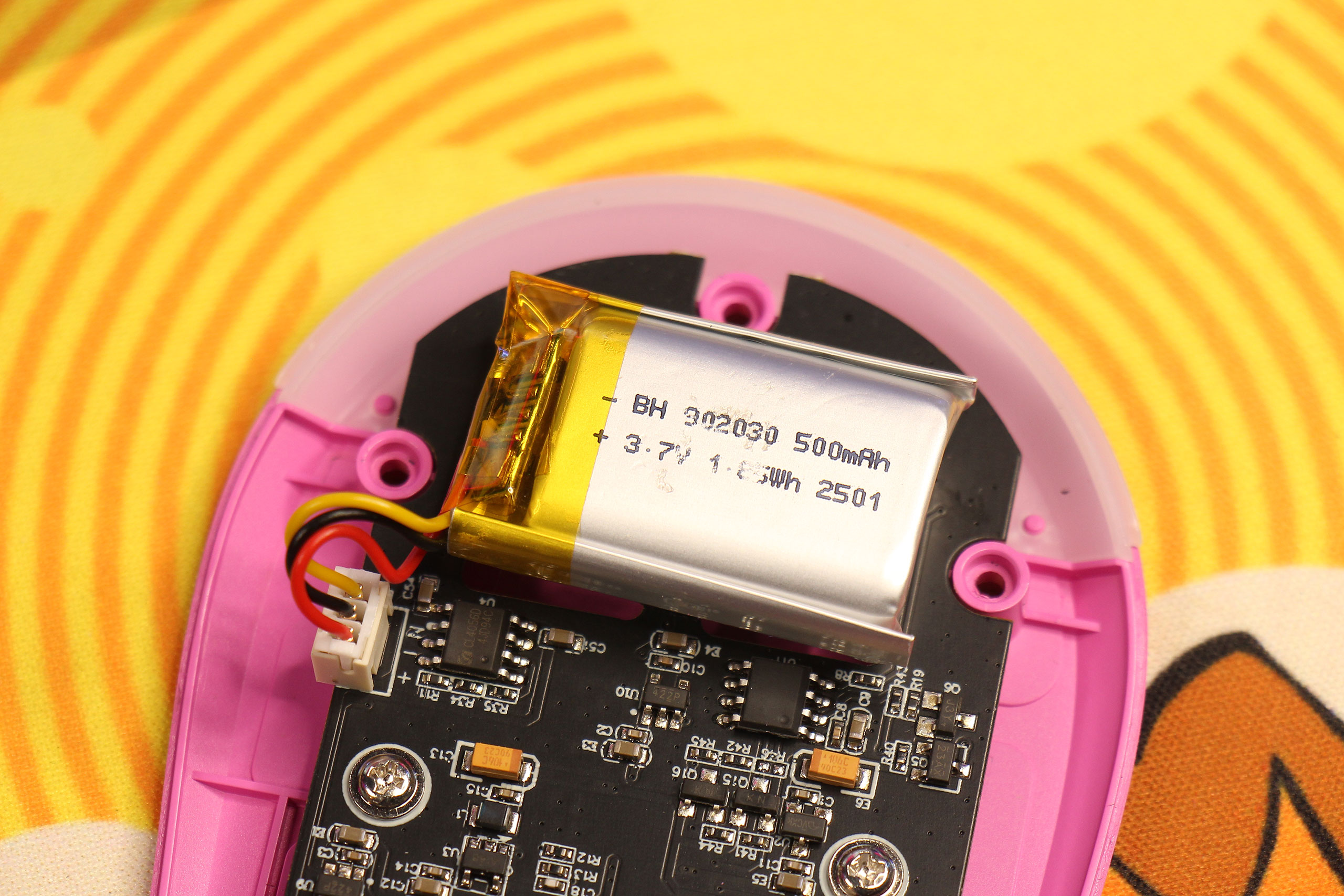

Аккумулятор емкостью 500 мАч обеспечивает до 52 часов работы в беспроводном режиме при интенсивном использовании. Полная зарядка занимает до 3 часов.

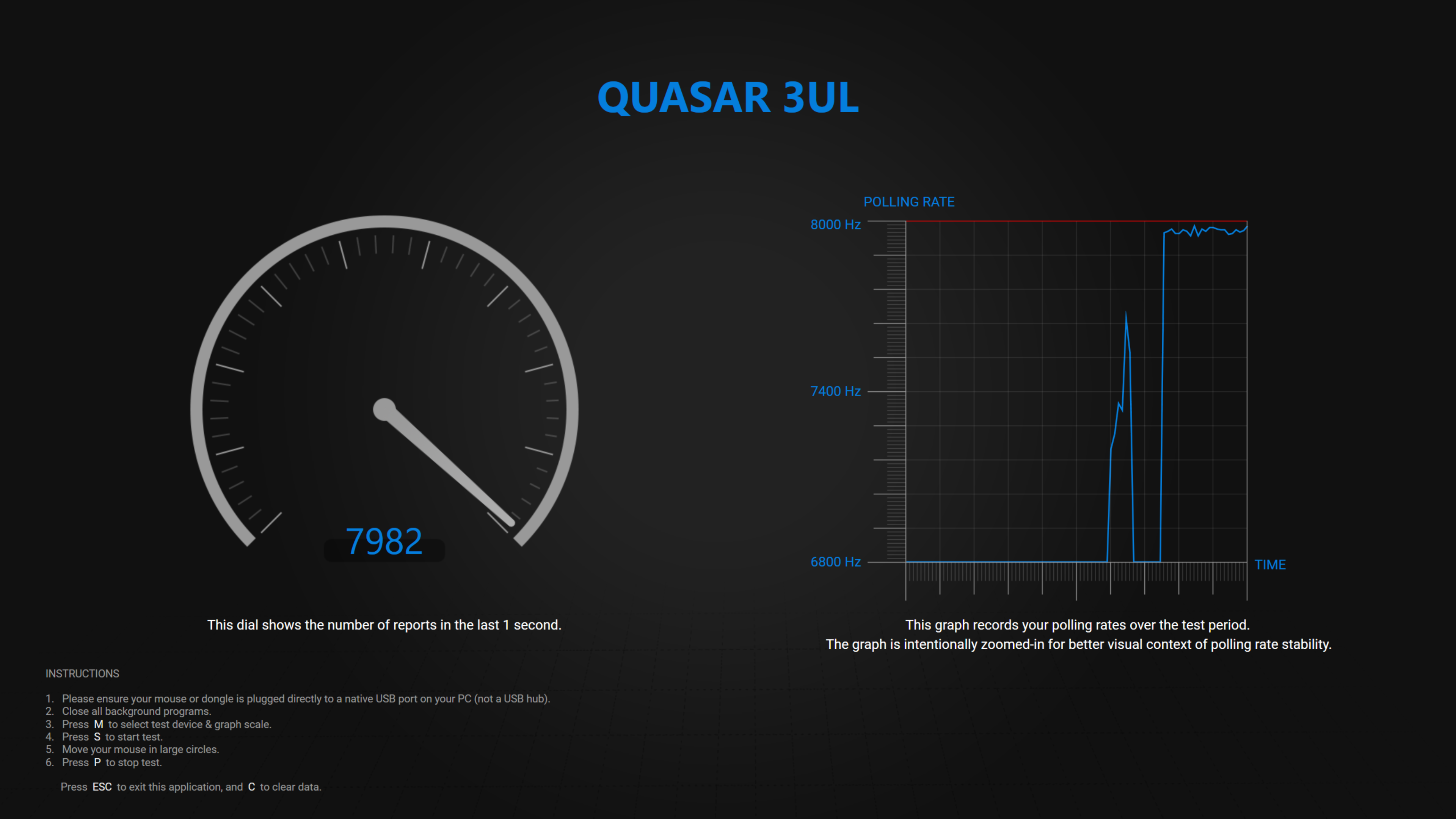

А вот что очень-очень важно и является показателем правильной реализации всей схемы повышенной частоты опроса — это все, включая частоту 8000 Гц, работает при включенном (по умолчанию) motion sync в настройках в то время, как у некоторых производителей этот режим недоступен после 1000 Гц. Замер в Razer Polling Rate Tester подтверждает и максимальную частоту, и ее стабильность близко к тем самым 8000 Гц:
