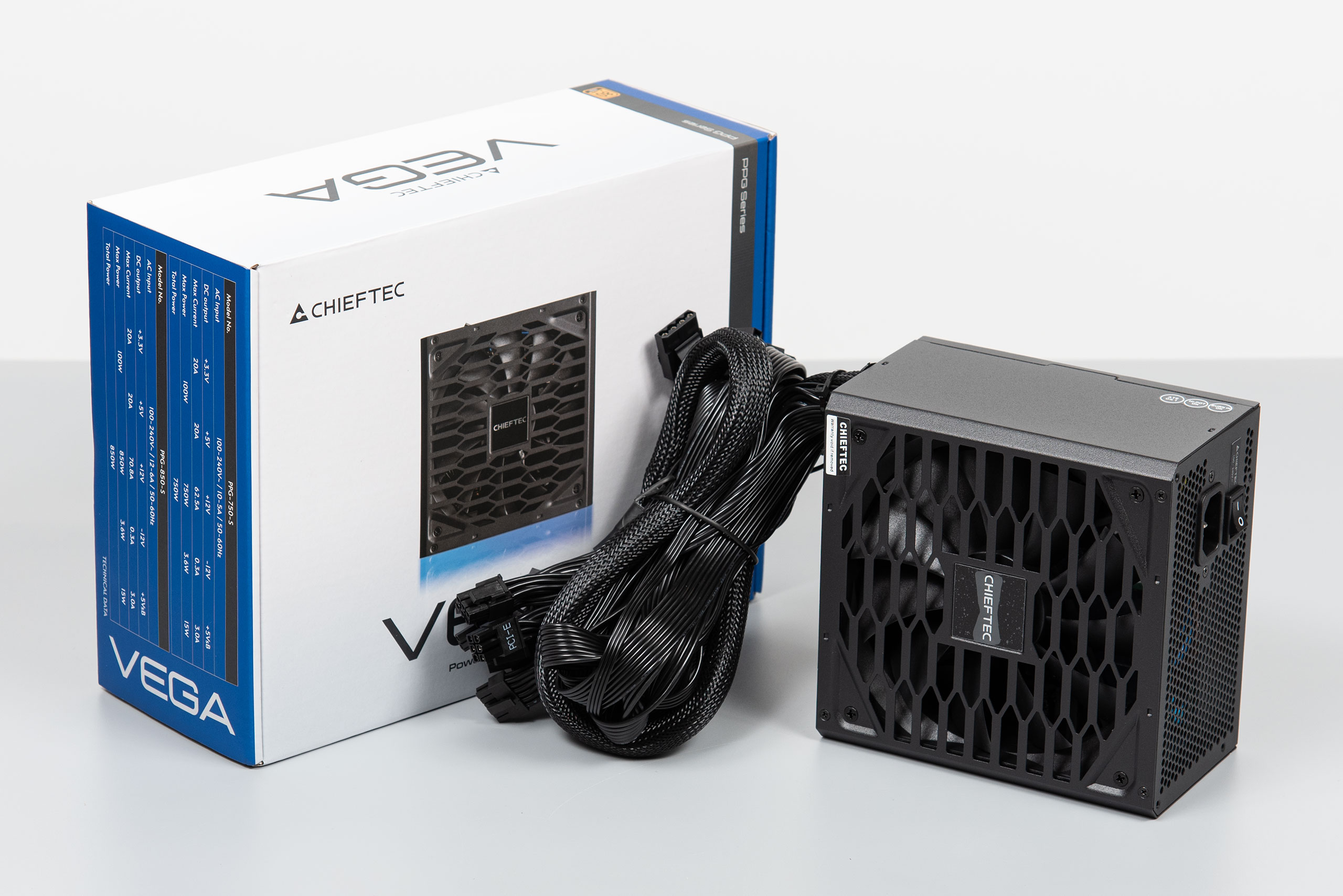

Блок питания поставляется в белой коробке средних размеров. На передней грани присутствует фото устройства, на задней — информация о количестве и длине кабелей, а на боковой указаны технические характеристики блока.

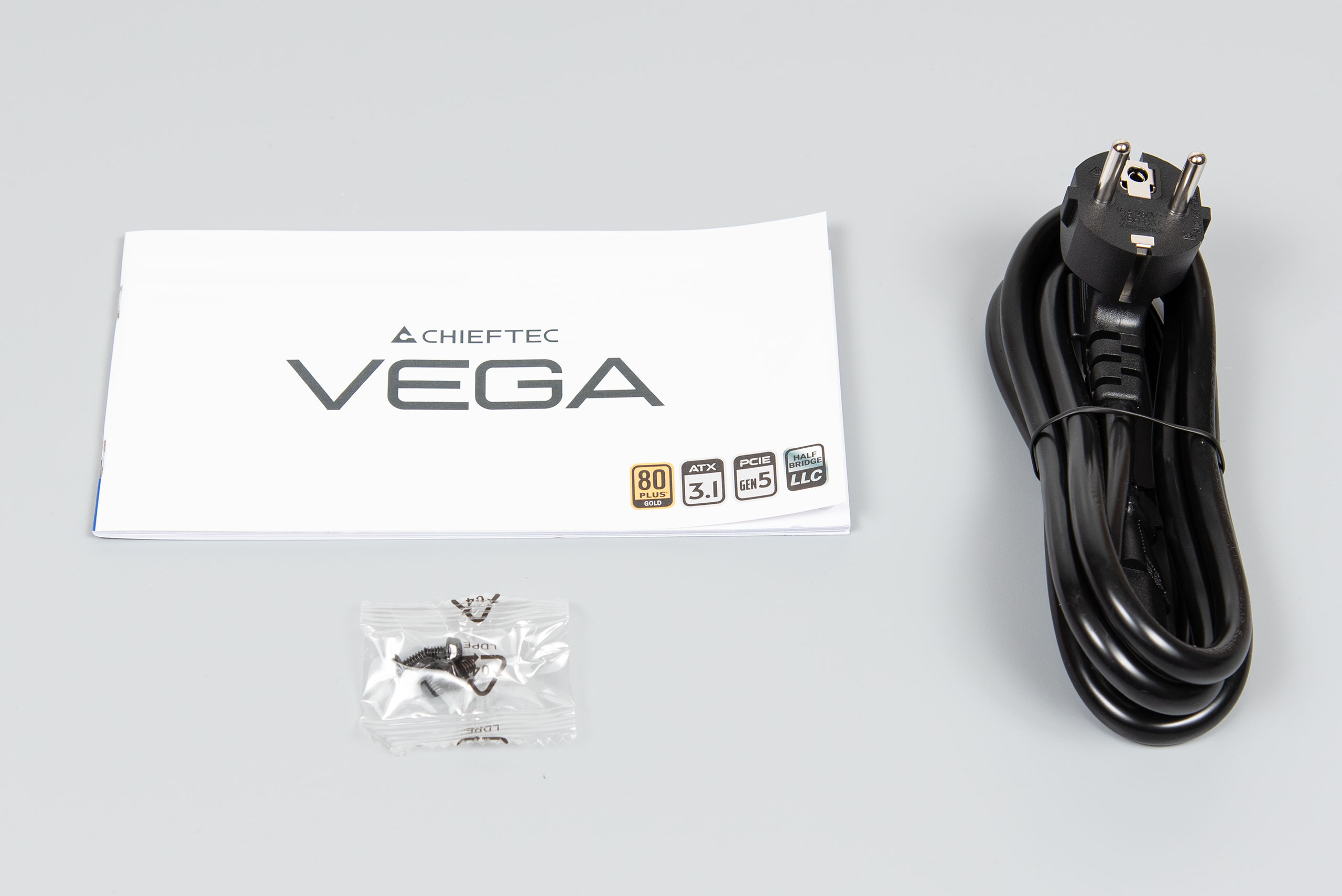

В комплект поставки входит сетевой кабель питания, пакетик с крепежом и инструкция.

Блок питания с впаянными кабелями, их количество и длина следующие:
  • один для питания материнской платы (60 см);
  • один с одним 8-контактным не разборным разъемом и одним 8-контактным (4+4) разъемом для питания процессора (65+15 см);
  • два с двумя 8-контактными (6+2) разъемами для питания видеокарты PCIe (60+15 см);
  • один 12VHPWR с одним 16-контактным разъемом для питания видеокарты PCIe 5.0 (60 см);
  • два с тремя разъемами питания для SATA-устройств (40+15+15 см);
  • один с тремя разъемами для IDE-устройств (40+15+15 см).
Кабель питания материнской платы выполнен из отдельных проводов черного цвета в нейлоновой оплетке, остальные кабели из проводов черного цвета в виде шлейфов.
Корпус блока покрашен черной порошковой краской, решетка вентилятора штампованная. На боковой грани присутствует черная наклейка с названием серии, на верхней грани — наклейка с техническими характеристиками блока.

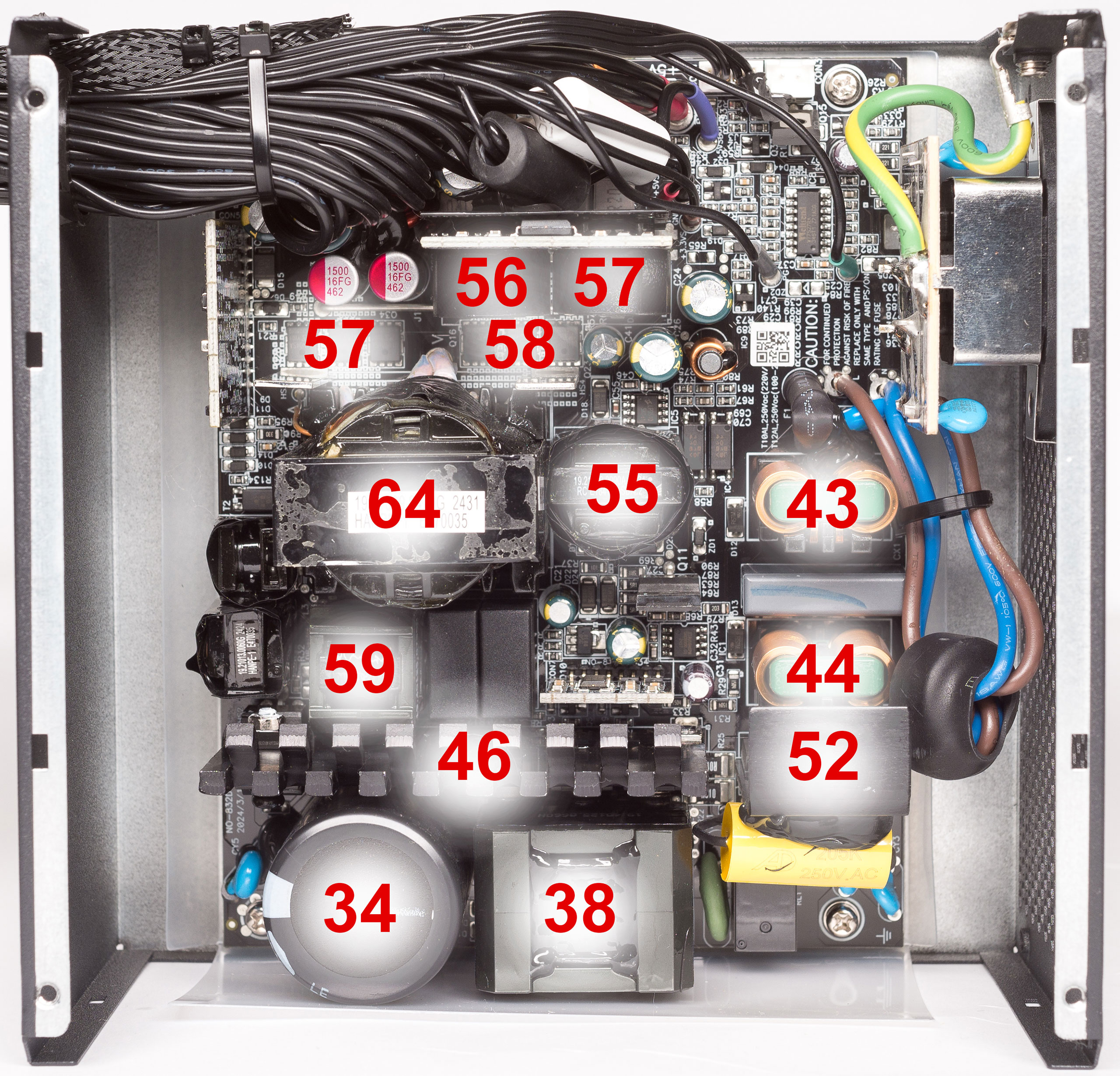

Блок с активным корректором коэффициента мощности (APFC) и с широким диапазоном входного напряжения (100–240 В). Силовой преобразователь на +12 В выполнен на резонансном полу-мостовом LLC-преобразователе с синхронным выпрямителем, линии +3,3 В и +5 В формируют DC/DC-преобразователи из +12 В.

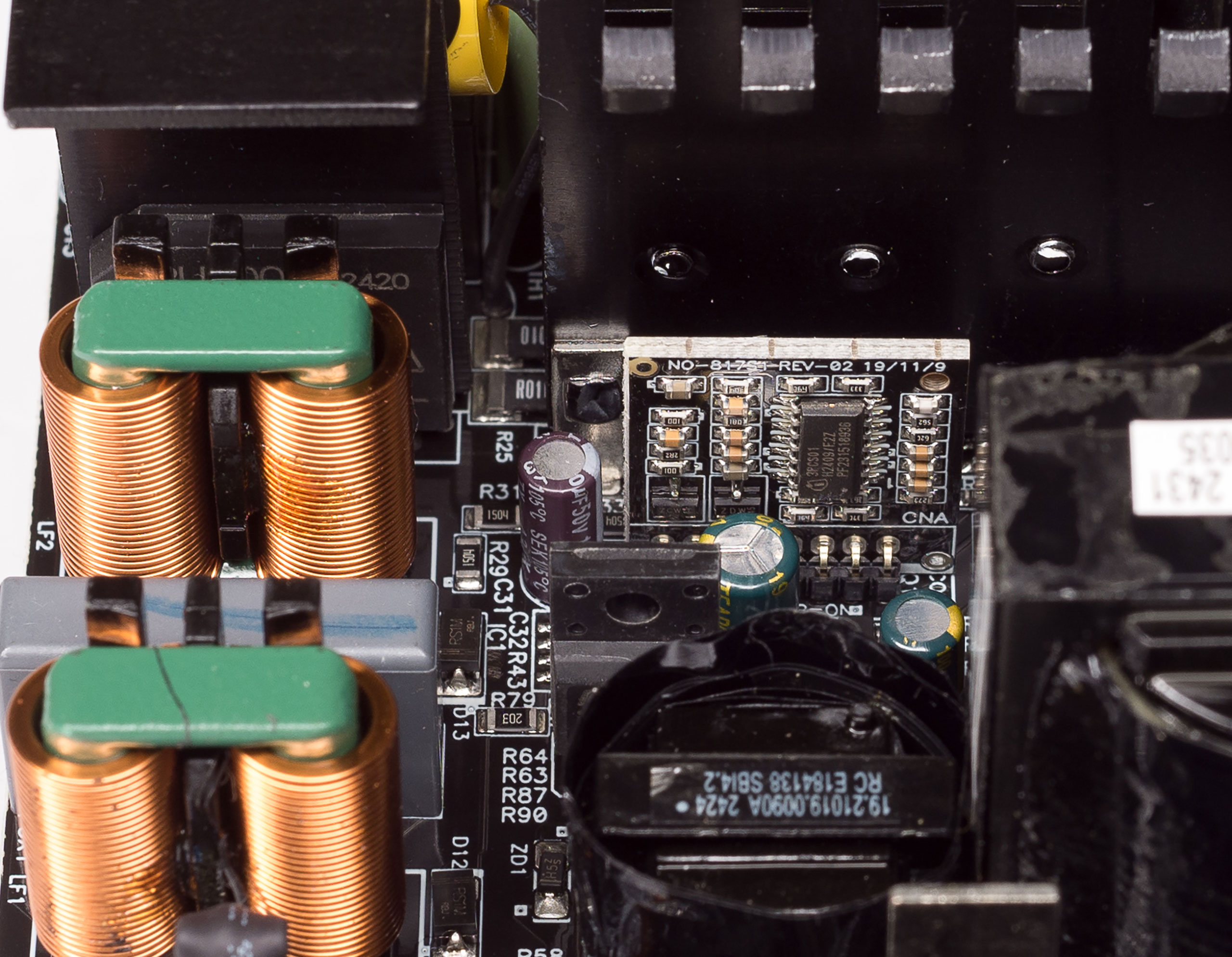

На плате по входу распаян полноценный фильтр импульсных помех второго порядка, часть элементов фильтра находится на отдельной плате на сетевом разъеме. Входной выпрямитель состоит из двух диодных сборок GBU1006F (10 А, 600 В), установленных на отдельный небольшой радиатор. Силовые компоненты корректора установлены на большом радиаторе, их тип рассмотреть не удалось.
Управляет корректором контролер ICE3PCS01G, распаянный на отдельной плате.
Обзор «золотого» блока питания Chieftec Vega PPG-850-S мощностью 850 Вт и стандарта ATX 3.1

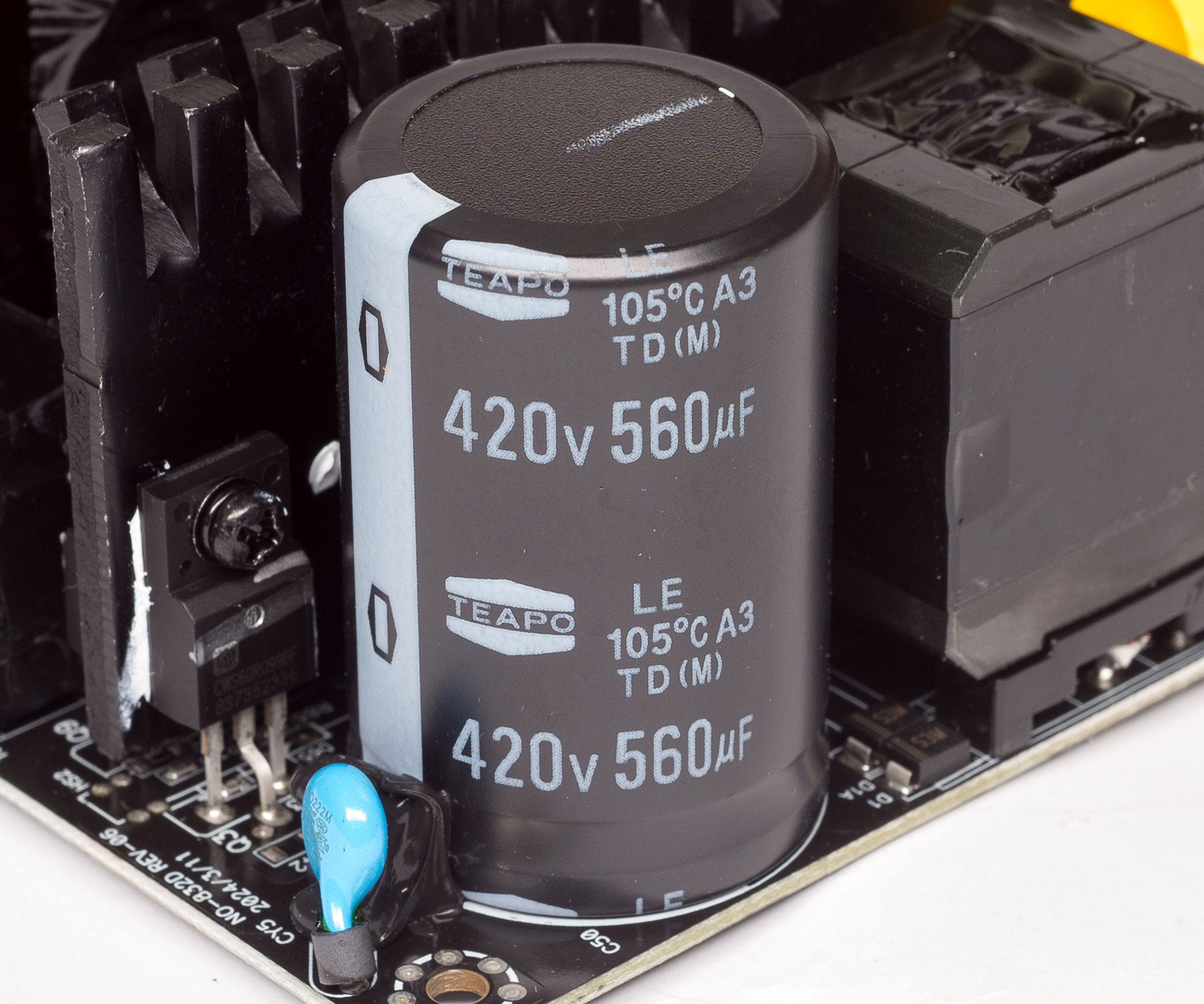

Высоковольтный фильтр выполнен на электролитическом конденсаторе емкостью 560 мкФ с напряжением 420 В и рабочей температурой 105 °C производства фирмы TEAPO.
В силовом преобразователе на общем радиаторе с элементами APFC установлена пара транзисторов с маркировкой CWS60R099BF (40 А, 600 В, 99 мОм), управляет ими контролер CU6901VAC, распаянный на отдельной плате.
В синхронном выпрямителе установлены шесть транзисторов FTG014N04SA (140 А, 40 В), рядом впаяны две пластины для охлаждения. Также часть тепла от платы под транзисторами передается на корпус блока через термопрокладки.

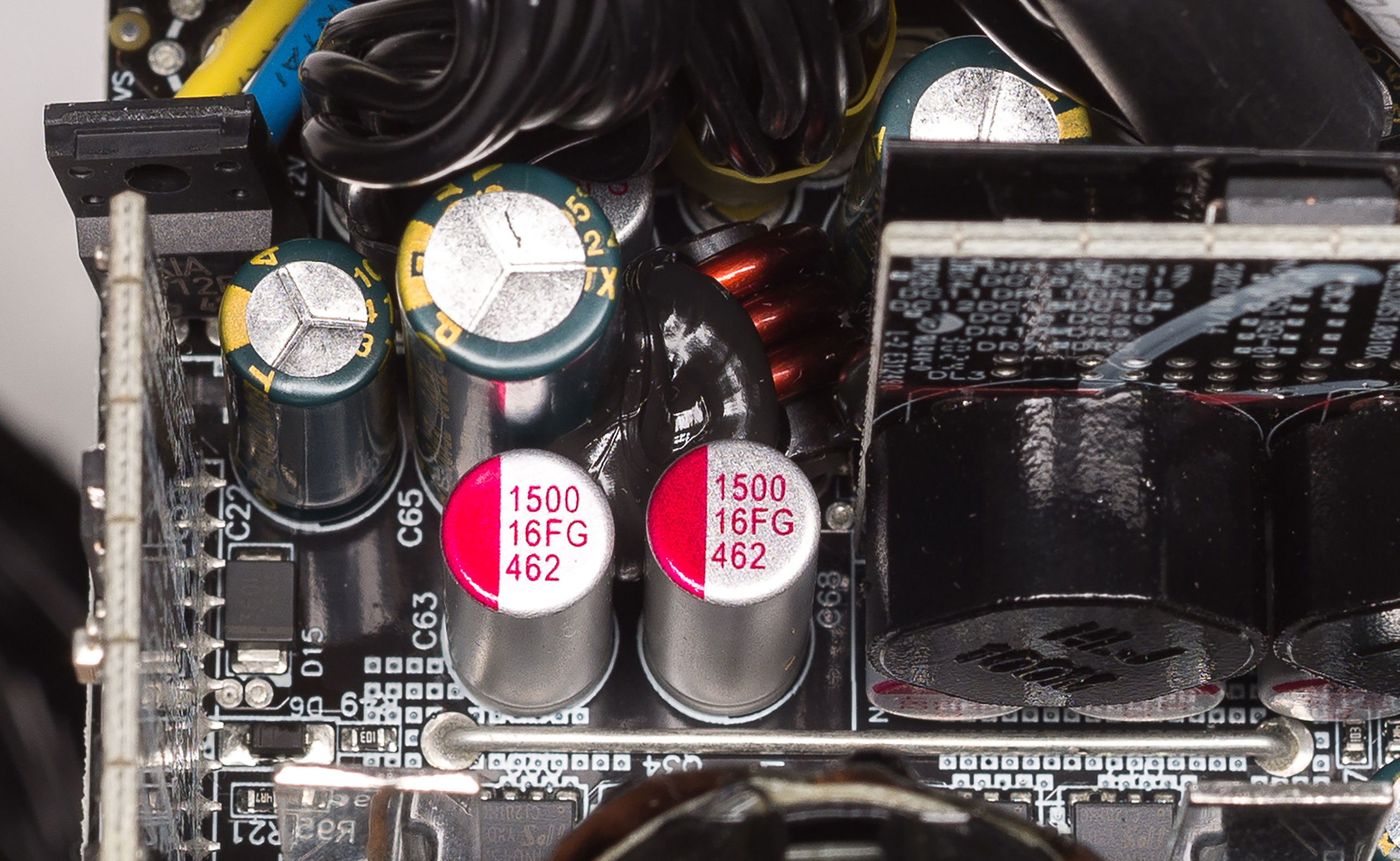

Выходное напряжение по линии +12 В фильтрует два электролитических конденсатора емкостью 3300 мкФ і рабочим напряжением 16 В (105 °C) производства TEAPO, а также полимерные конденсаторы: два емкостью 1500 мкФ с напряжением 16 В и один емкостью 820 мкФ с напряжением 16 В.
Выходы +3,3 В и +5 В формируют DC/DC-преобразователи, распаянные на отдельной плате, тип транзисторов и контролера рассмотреть не удалось (плата со стороны монтажа закрыта пластиковой наклейкой). Выходные напряжения фильтрует пара электролитических конденсаторов емкостью 1500 мкФ и напряжением 10 В на 105 °C производства TEAPO.
Преобразователь дежурного питания построен на контролере SI8016HSP8 и транзисторе 4N70S, на выходе установлен синхронный выпрямитель LP3510 и два электролитических конденсатора емкостью 1500 мкФ и рабочим напряжением 10 В (105 °C) производства TEAPO. Рядом на плате распаян супервизор WT7527RA от Weltrend.
За охлаждение компонентов блока отвечает вентилятор типоразмера 135х135х25 мм с маркировкой RL4Z S1352512H (12 В, 0,33 A) производства GLOBE FAN с гидродинамическим подшипником и двухконтактным подключением. Обороты вентилятора управляется автоматически, в зависимости от температуры силовых компонентов блока и мощности нагрузки, полупассивного режима работы нет.

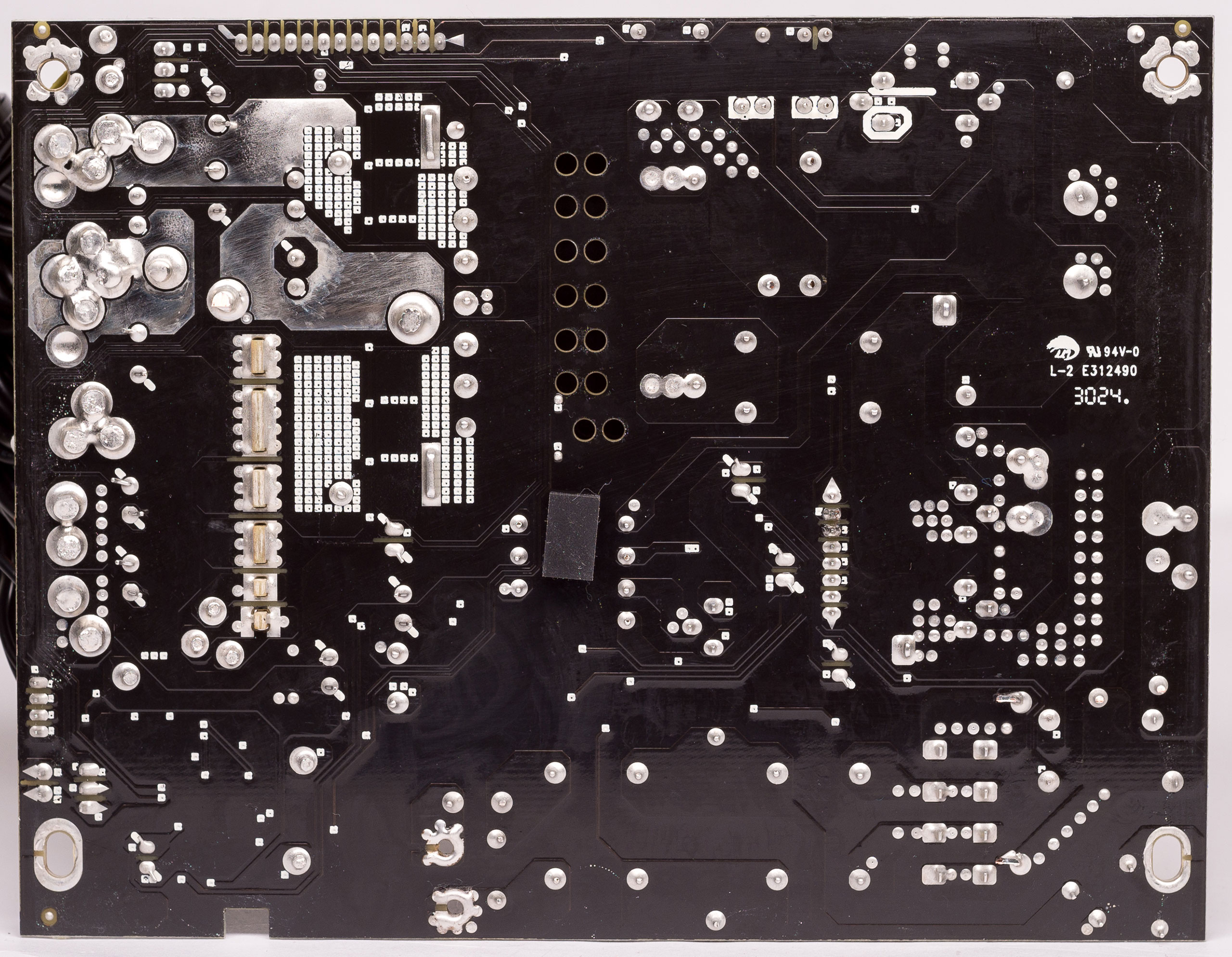

Монтаж и пайка качественные, плата нормально отмыта от остатков флюса.
