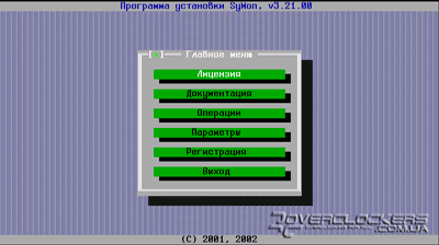

Для установки нам нужно прогуляться на сайт программы и скачать оттуда последнюю версию утилиты. На момент написания статьи доступна бета-версия 3.22.01, но все примеры будут приводиться на версии 3.21.00, разницы между ними для начинающего нет.
Собственно установка
Архив RAR с дистрибутивом имеет размер чуть более 400 Кб, его необходимо распаковать в какую-нибудь папку и все содержимое этой папки записать на чистую дискетку, после этого нужно создать загрузочную дискету средствами Windows и загрузиться с нее.
После того как загрузились, вставляем дискету с SyMon и выполняем команду Setup, после этого произойдет копирование файлов и перед нами появится окошко с лицензионным соглашением, в котором нужно нажать "Согласен" в противном случае установка будет прекращена. После этого мы попадаем в окно установки.
20 OС? – не вопрос!
Входим в раздел "Операции" и выбираем подменю "Установить SyMon" (если у вас в системе стоит несколько жестких дисков, вам будет предложено выбрать на какой именно ставить программу.

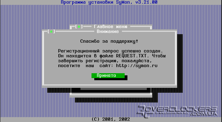

Произойдет установка программы, после чего нажимаем клавишу Еsc и в главном меню выбираем пункт "Регистрация". Регистрация SyMon устроена очень интересно, после того как вы в поля введете имя, компанию и свой E-Mail, на дискету будет сохранен текстовый файл REQUEST.
20 OС? – не вопрос!
Вот его-то нужно аттачем выслать по адресу reg@symon.ru и вам в течение нескольких дней придет ответ с файлом, в котором будет находиться лицензия. Так вот, этот файл нужно будет переименовать в LICENSE.txt и, скопировав его в корень установочной дискеты, переустановить программу еще раз, все настройки при этом сохраняются. Все, программа установлена.

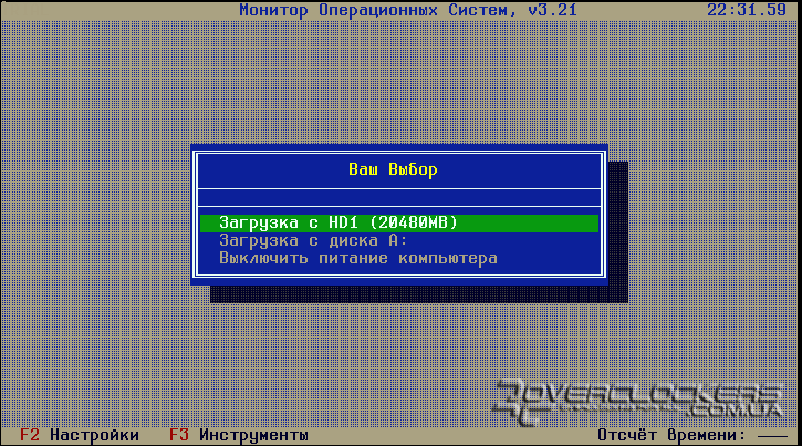

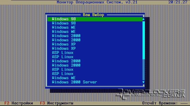

Когда мы загрузимся первый раз, перед нами предстанет главное окно монитора.
20 OС? – не вопрос!
В нем будет идти отсчет времени, а если загрузить систему по умолчанию, любое действие клавиатурой остановит отсчет. В SyMon можно настраивать абсолютно все параметры, включая цветовую схему.

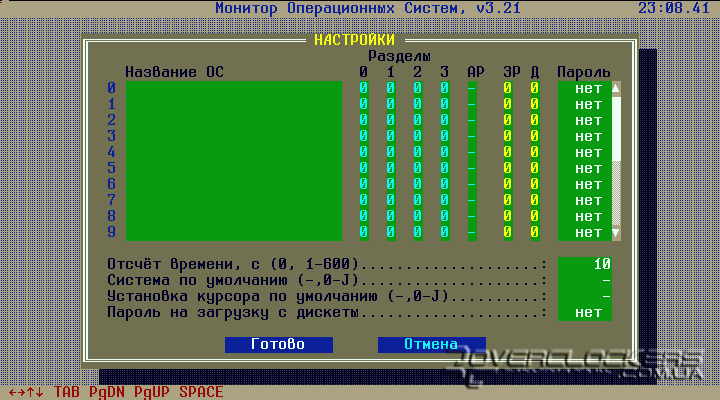

Нажимаем клавишу F2 и смотрим, как устроено меню настроек разделов и установки пароля с другими параметрами.
20 OС? – не вопрос!
В окошке "Название ОС" мы будем вводить произвольное название ОС, к другим столбцам мы вернемся в процессе установки систем, а сейчас опустимся вниз стрелками и установив курсор в поле "Отсчет времени" удалим значение по умолчанию в 10 секунд и введем 30, не забыв нажать Enter. Затем введем пароль.
Эти действия мы произвели в виде маленькой тренировки, пароль на загрузку с дискеты в данном случае не нужен.

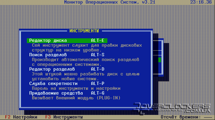

Теперь давайте посмотрим, что нам предлагает меню под клавишей F3.
20 OС? – не вопрос!
Если у вас на диске уже имеются разделы, то можно запустив автопоиск разделов найти разделы уже созданные сторонней программой.
Редактор диска на низком уровне пригодится только опытным пользователям, как раз его и используют для разрушения сигнатуры суперблока перед изменением размера раздела.
Редактор разделов нужен нам будет тогда, когда мы начнем создавать разделы для установки в них ОС.
Служба секретности может пригодиться, когда есть желание полностью обезопасить себя от посягательств на кремниевого друга.
Самый последний пункт - это меню вызова плагинов, нам это пока не нужно.

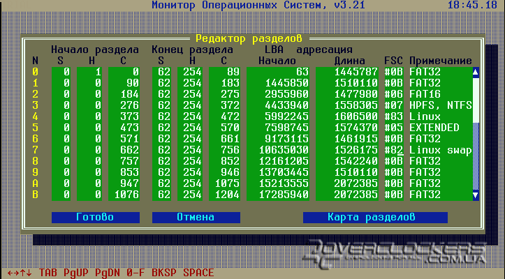

Для начала запустим SyMon и нажмем клавишу F3. Сразу попадаем в редактор разделов, он как раз и создает собственную таблицу разделов, указывая начало и конец разделов, а также их длину в блоках. Вы в этом можете убедиться, глянув на заголовок с названиями, но нам эти поля вручную редактировать не придется, там информация появится автоматически, вручную мы отредактируем только FSC раздел в котором будем указывать код файловой системы раздела, а в столбце "Примечание" название файловой системы будет появляться само, как бы сигнализируя нам о правильном выборе.
Также стоит обратить особое внимание на самый левый столбец "N" - это у нас номер раздела, начинающийся с нуля и оканчивающийся "Z".
Теперь необходимо создать разделы, стрелками перемещайтесь вниз пока кнопки "Готово", "Отмена" или "Карта разделов" не станут белыми. На пункте "Карта разделов" нажимаем Enter и оказываемся там, где мы сейчас собственными руками создадим все разделы.
Перед самим процессом создания разделов составьте на бумаге, под какую ОС вы создаете раздел и каким он должен быть по размеру.

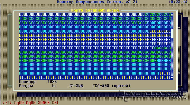

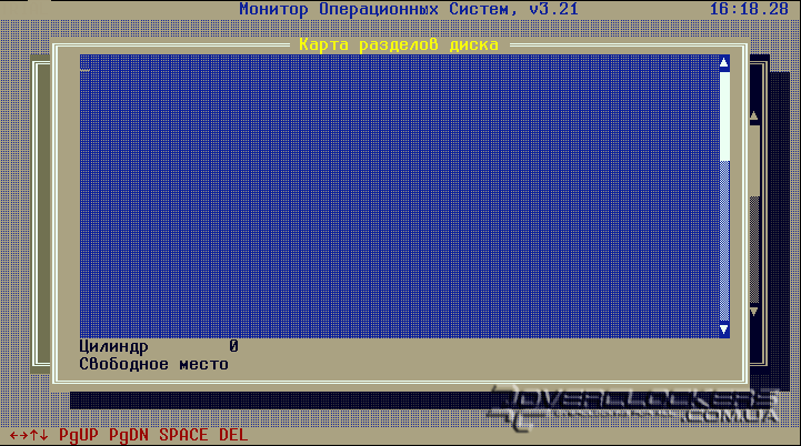

Мы оказались на пустой карте разделов.
20 OС? – не вопрос!
Однотонный синий цвет говорит о том, что разделов на жестком диске еще нет. Для того чтобы создать раздел, нужно перегнать курсор стрелками в верхний левый угол и нажать пробел.
Появится первый символ, указывающий на то, что на пустом месте диска создается раздел. Внизу диалогового окна вы увидите меню, с помощью которого вы разберетесь, сколько цилиндров занимает раздел, каков его размер и сколько по счету разделов уже создано. Также здесь присутствует параметр FSC, который указывает на то, под какой тип файловой системы создан раздел, пока он пустой, но как только мы создадим все 24 раздела на карте, мы переберемся назад в редактор разделов и укажем этот параметр вручную.
Сейчас же от вас требуется создать все 24 раздела (или сколько вам нужно). Все незадействованное дисковое пространство останется готовым для продолжения создания разделов.
Итак, выделяете клавишей Space стартовое место и перемещайтесь стрелками по нему, наблюдая за размером. Когда сочтете достаточным размер раздела, нажимаете еще раз пробел. Раздел будет готов, затем ставьте курсор в следующий пустой цилиндр (пробелов не оставляйте) и повторяйте операцию. Чтобы мы с вами не путались, авторы программы снабдили редактор разделов разноцветными символами, отождествляющими букву создаваемого раздела.
20 OС? – не вопрос!
Нам будет видно, где конец одного раздела, а где начало другого. Создав 24 раздела, мы просто нажмем Enter, и нас программа "выбросит" в редактор разделов, который уже будет заполнен координатами новоиспеченных разделов. Теперь наша задача, указать программе, какой раздел для какой системы предназначен, помните, я приводил таблицу кодов разделов? Так вот взяв информацию из этой таблицы, переместите курсор в столбец FSC и введите нужный код раздела, справа от столбца с кодом вы увидите название файловой системы, для которой он предназначен.

После того как вы введете в поля коды всех задуманных вами разделов, переведите курсор на кнопку "Готово" и нажмите Enter. Вы окажетесь в главном меню, теперь настала пора скомпоновать разделы и установить операционные системы.

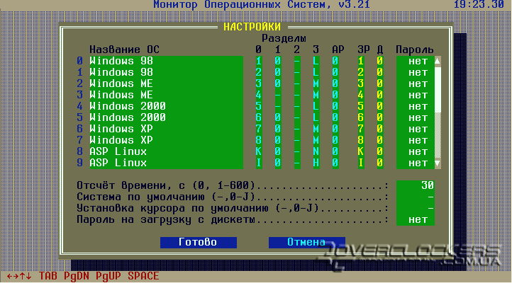

Для начала давайте скомпонуем разделы для всех 20-ти операционных систем, а для этого нам необходимо находясь в главном меню программы нажать клавишу F2.
Теперь перейдите в окно с названиями операционных систем и прокрутите список так, чтобы он начинался с нуля.
Сверху вниз начинайте вводить названия операционных систем, которые будут установлены на компьютере. Названия нужно вводить по порядку, как вы создавали разделы, исходя из размера. Конечно, когда освоитесь, их можно перемешать, полная свобода действий, но сейчас вводите названия ОС в порядке следования разделов на карте. Вводить названия разделов Swap, extDOS и основных разделов предназначенных исключительно для хранения данных не нужно, мы и так знаем, что они есть.
Когда имена разделов введены, пора приступать к компоновке разделов для каждой ОС.
Еще раз вспоминаем, что разделов может быть максимум четыре, или три основных и один дополнительный (расширенный). Сейчас нам нужно еще раз осознать, что компоновка разделов происходит исключительно в рамках программы SyMon и никакого отношения не имеет к PT, просто она туда будет записана при старте, и одна компоновка не будет ничего знать о другой, но физически на диске разделы уже будут.
Видите, сразу за столбцом с названием ОС идут четыре столбца с нумерацией от 0 до 3, это и есть те самые допустимые четыре раздела, в эти поля нужно вводить номера тех разделов, которые должны загружаться в рамках одной компоновки (то есть одной ОС). Прочерками (символ "-") отмечайте те столбцы, которые должны быть пустыми (то есть которые не должны иметь раздела). Переместиться из названий систем к столбцам разделов можно с помощью клавиши Tab.
Для того чтобы вспомнить размер раздела и как он называется, нужно посетить "Редактор разделов", помните, там есть поле "N", так вот это и есть имя или номер раздела (кому как нравится). Компоновка разделов это самая сложная процедура, но вот тут как раз и кроется вся "изюминка" этой замечательной программы.
20 OС? – не вопрос!
В столбец под номером 0 нужно вписывать тот раздел, в который вы будете ставить ОС (это стереотип, систему не обязательно ставить в раздел C: ), в столбцы 1,2,3 нужно вводить номера разделов из поля "N", понятных для той ОС, которую вы будете устанавливать. Но помните - одна компоновка не может иметь два дополнительных (расширенных) раздела, хотя создать в редакторе разделов вы их можете хоть десять и "прикручивать" к разным ОС (и это все в рамках одного жесткого диска!).
Далее идет столбец "АР", означающий активный раздел, в нем, естественно, нужно указывать какой раздел должен быть активным (то есть с какого раздела нужно загружать систему, ведь основными разделами могут быть и C, и D, соответственно и нужно указать - какой раздел содержит загрузочные файлы). Как видно из скриншота, я всегда оставлял активным раздел C:.
Все новички путаются, как отмечать активный раздел в этом поле, а очень просто, разделов у нас сколько? Правильно четыре, каждый из них может быть основным, и соответственно активным, активным не может быть только дополнительный раздел и Swap. Столбец "ЗР" означает загрузочный раздел и поскольку загрузочный раздел может быть только активным и наоборот, то данные в этот столбец вводятся автоматически, согласно активному разделу.
Следом идущий столбец "Д" указывает, с какого жесткого диска нужно производить загрузку. SyMon может загружать системы с восьми стационарно установленных жестких дисков, для этого нужно на каждый диск отдельно установить SyMon, произвести все вышеописанные действия и указать в этом поле номер жесткого диска, одна копия SyMon передаст управление другой SyMon с другого жесткого диска со своей компоновкой. Когда закончите работу с компоновкой, обязательно подтвердите свои действия нажатием Enter, иначе придется делать все с начала. После этого, в главном меню появятся названия всех введенных вами названий ОС, сами названия можете давать какие душе угодно.
20 OС? – не вопрос!
Всё, 20 операционных систем скомпонованы, разделов 24, один из них под FAT-16 и встречается практически в каждой конфигурации (так как известен любой ОС), прочерком отмечены номера разделов которые игнорируются, две пары расширенных разделов чередуются и "собираются" с разными ОС, все готово, пора устанавливать операционные системы.
