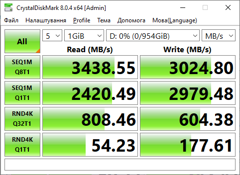

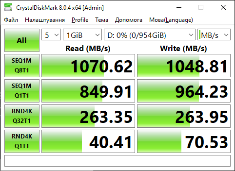

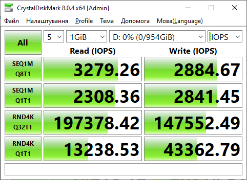

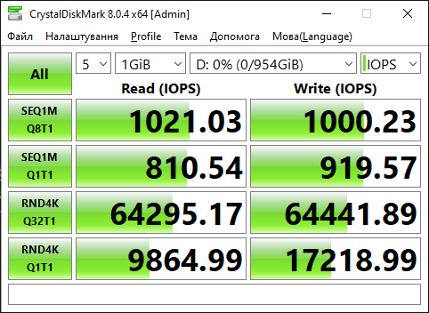

CrystalDiskMark
Быстродействие через разъем NVMe M.2 (режим PCIe x4, до 32 Гбит/с) на материнской плате:

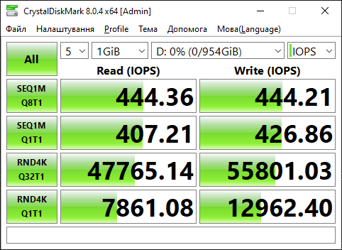

Быстродействие через карман ROG Strix Arion EVA Edition, порт USB 3.1 Gen 2:

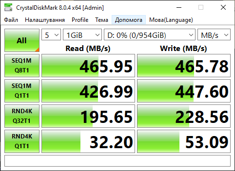

Быстродействие через карман ROG Strix Arion EVA Edition, порт USB 3.1 Gen 1:

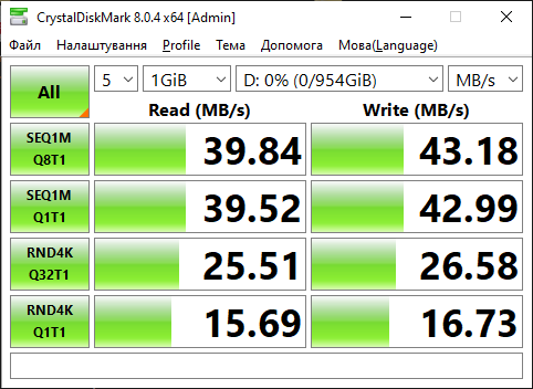

Быстродействие через карман ROG Strix Arion EVA Edition, порт USB 2.0:

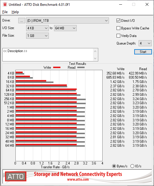

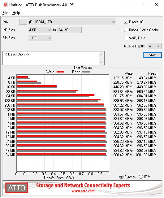

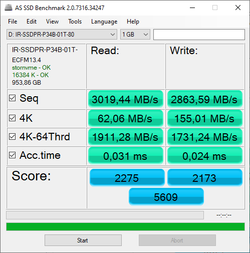

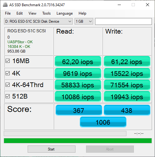

AS SSD Benchmark

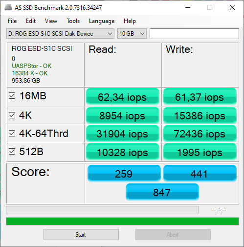

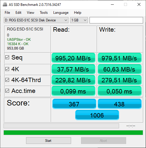

Подводя итоги, отметим, что в кармане накопитель работает с линейной скоростью около 1 Гбайт/с при подключении в достаточно быстрый порт. Это в три раза медленнее прямого подключения через внутренний разъем материнской платы, но все еще очень быстро для современных внешних носителей информации.
