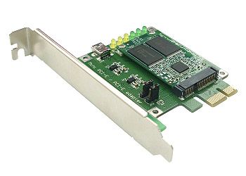

В 2005-м году Intel представила технологию Intel Turbo Memory. Идея заключалась в том, что на мат. плату ноутбука с тормозным традиционным винчестером компания предлагала устанавливать в miniPCI-E модуль из целого гигабайта (позже — аж двух) флэш-памяти.
Longread об актуальных аспектах кэширования
По сути это был аналог твердотельного накопителя. На уровне драйверов и чипсета этот модуль должен был использоваться для переноса на него части популярных данных, например, используемых в ходе загрузки ОС, с тормозного накопителя и в дальнейшем такие данные должны были в первую очередь читаться с быстрого твердотельного накопителя, а не с HDD. В итоге загрузка с использованием костыля из гигабайта флэша происходила ощутимо быстрее по причине лучших характеристик на чтение флэш-модуля. Использование технологии предполагалось не только для ускорения загрузки, но и для прочих данных. Т.е. это жизнеспособная технически реализация программно-аппаратного кэширования медленного жесткого диска в более быстрый и, главное, энергонезависимый флэш. Поэтому-то запуск и ускорялся. На практике дело было неоднозначным — у некоторых пользователей загрузка наоборот замедлялась.
Идея была не сказать, что инновационной по сути — выше вы прочитали, что концепция кэширования была известна давно. Но Intel впервые в широкой практике применила инновации в сфере накопителей и это кое-как работало. Особенно учитывая, что в ноутбуках 2005-года теоретическим потолком объема оперативной памяти были 4 гигабайта, а на практике сплошь и рядом хорошо если 1–2. В такой ситуации костыль из гигабайта флэша смотрелся совсем не как бедный родственник, но… Но это Intel, а значит были и особенности, ставшие впоследствии граблями. Дело в том, что концепция была дважды аппаратно зависимой. Во-первых, все это было завязано строго на конкретные чипсеты, начиная с 965-го в ноутбуках, а во-вторых — сам флэш-модуль был проприетарным и как гигабайтный накопитель самой системой не виделся. Да, от представления идеи до продукта прошло почти 2 года и железки были строго для внутриплатформенного использования.
Ах да, для десктопов было представлено аналогичное решение с интерфейсом PCI Express x1.
